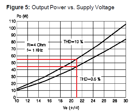

У меня есть собранный сабвуферный усилитель на этой МС. Хочу трансформатор поставить с немного меньшим выходным напряжением. Сейчас +/-30В, а планирую на +/-21В.Да все верно! Но если будет использоваться трансформаторный блок питания, мощность будет меньше, просадки.
С такими искажениями можно слушать только бандпасс, акустически отфильтровывающий гармоники. Неискажённая меньше.Подскажите, правильно ли я понимаю график?
При питании +/-21 В выходная мощность будет 45-55 Вт?
Да, ещё меньше. Реально при +/-27 на конденсаторах при ХХ, после моста и трансформатора 100 Вт, неискажённая около 50 Вт.если будет использоваться трансформаторный блок питания, мощность будет меньше, просадки.
При питании 21В будет 45 Вт при 0,5% искажений (нижняя линия) и 4 Омах нагрузки, 55 Вт при 10% искажений (верхняя линия) это уже хрип. И radio-fan-zt прав, это при стабилизированном питании, а при питании от простого выпрямителя нужно скидывать процентов 10 питания, то есть если в покое 21В, то по графику брать на 2В меньше, то есть 19В и мощность 37Вт при 0,5% искажений.Подскажите, правильно ли я понимаю график?

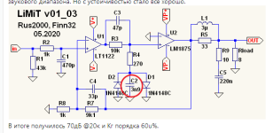

У Брагина в "железе" на ЛМке искажения уменьшились более чем в 30 раз - https://forum.vegalab.ru/showthread.php?t=83394&page=29&p=2608237&viewfull=1#post2608237Эта байда здорово выглядит на идеальных моделях ОУ, а на полных моделях или в железе чрезвычайно малоэффективна. Максимум, что вы сможете получить, это двухкратное уменьшение искажений, и то после настройки по минимальному Кг.
У Брагина в отчётах есть мухлёж - уровень сигнала отличается почти в два раза, а мощность, соответственно, почти в 4 раза.У Брагина в "железе" на ЛМке искажения уменьшились более чем в 30 раз - https://forum.vegalab.ru/showthread.php?t=83394&page=29&p=2608237&viewfull=1#post2608237
Измерения на 10кГц звуковой картой, естественно, грешат своей неточностью. При измерениях на 1кГц видно, что корректор значительно уменьшает уровень гармоник, особенно высших порядков - https://forum.vegalab.ru/showthread.php?t=83394&page=19&p=2580380&viewfull=1#post2580380У Брагина в отчётах есть мухлёж - уровень сигнала отличается почти в два раза, а мощность, соответственно, почти в 4 раза.
Поэтому, у меня нет доверия и к значениям Кг.
Здається, Аудиокілер у себе на сайті викладав свої обміри TDAшки, спираючись на які можна спробувати написати адекватну модель
Я ни слова не сказал про неточности.Измерения на 10кГц звуковой картой, естественно, грешат своей неточностью.
Ждем вашу схему и результаты измерений по вопросу - "эффект от ТДА и двух ОУ в 100 раз меньше, чем от композита на ТДА и одном ОУ".По итогу: уменьшение искажений есть, но эффект от ТДА и двух ОУ в 100 раз меньше, чем от композита на ТДА и одном ОУ.
Я даже не сомневался, что этим и закончится. Подрочили на симуляторе, как обычно, и никаких предложений.Я вам не обещал никакую схему и тем более измерения готовой конструкции, которая мне даром не нужна. Сравнение в симуляторе я сделал, для меня этого достаточно.
"Сегодня удалось послушать макет на LM3886 .Белка своего образца не собирал, Брагин попробовал и бросил. Надо полагать результат оказался не интересным.
Усилитель по белкиной схеме на ЛМке я слышал и, на мой слух, это лучшее, из собранного на 3886, включая всякие zd50, mauro, audiomaniaс и т.п.Собранных усилителей по такой схеме я не обнаружил, а композиты, как видите встречаются.
Композиты в апнотах AD, TI существуют с 90-х годов прошлого века, а белка выдал свою схему в 19-м этого. Что будет чаще встречаться? Учитывая поднявшиеся цены на интегральные УМЗЧ, санкции, народ лепит усилители на рассыпухе. Да и Д-класс во всю на пятки наступает, особенно по соотношению цена/габариты/качество. Не обошлось и без китайцев, с их поддельными микросхемами.Собранных усилителей по такой схеме я не обнаружил, а композиты, как видите встречаются.
