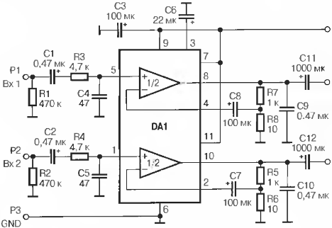

Смотрю в сторону к174ун7
зачем этот гемор?
Когда на максимум громкость выкручиваешь при отсутствии сигнала на входе.

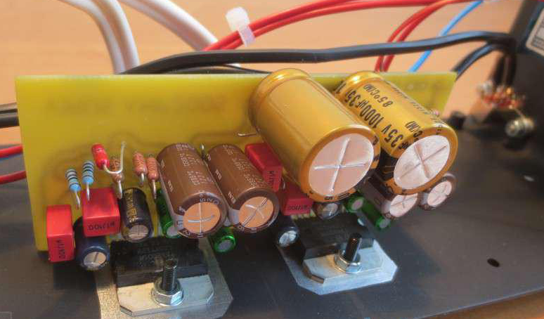

возбуд,попробуйте врезать во входной провод от микры последовательно с кондерами резисторы ом 200,и прямо на ноги питания микры керамику 0,1мкф,еще последовательно с кондерами С11 С12 резисторы 2...3ом

Нарыл из каких-то старых выборок (не пробовал).
усилитель на К174УН7. На схеме также разводка землянного полигона (да и вообще всей платы), при которой были сняты основные параметры схемы, разводка земли очень сильно влияет на гармонические искажения если идет речь о искажениях ниже 0.1% (!).
Номинал R4 влияет на симметричность ограничения выходного сигнала, в моем случае оптимально вышло 1 МОм, подбирается по спектроанализатору в режиме усилителя "вот еще чуть чуть и полезет ограничение выходного сигнала".
Резистор R1 возможно лучше повысить до 4 Ом, но я не пробовал, что будет со стабильностью, С4 тоже влияет на стабильность и искажения, чем меньше номинал, тем лучше, но больший риск нестабильности работы и самогенерации.
R2 влияет и на симметричность ограничения выходного сигнала, 100 работает в моем случае в самый раз, вверх или вниз от номинала становится хуже.
R5 влияет на усиление по напряжению. 510 Ом в самый раз если источник сигнала - телефон/плеер/планшет/компьютер со встроенной звуковой картой и прочие источники звука с стандартным выходом в 1.5 вольта амплитудного значения. Для внешних же профессиональных звуковых карт даже более чем в самый раз. Микросхема стабильна вплоть до единичного (!) усиления. т.е. можно использовать как токовый буфер.
