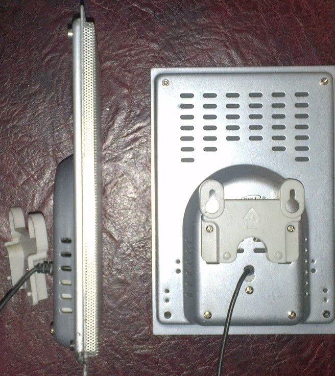

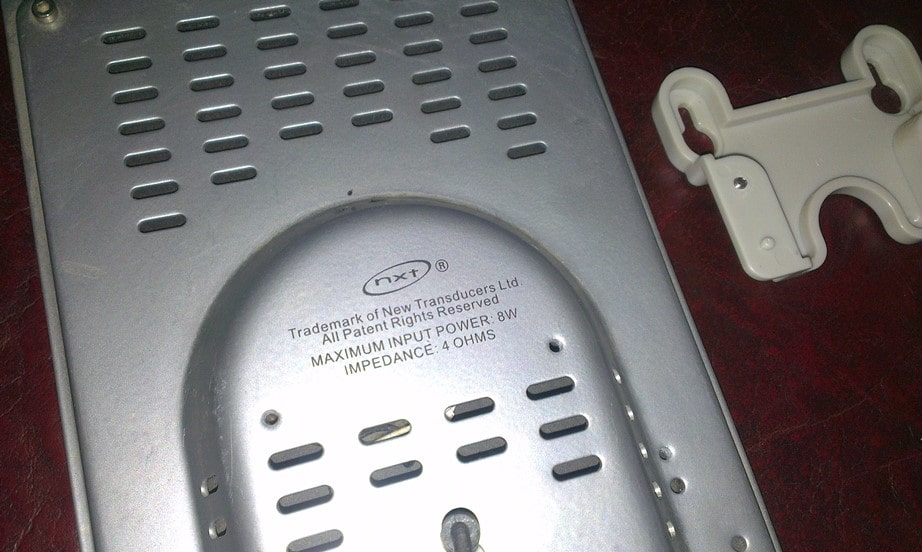

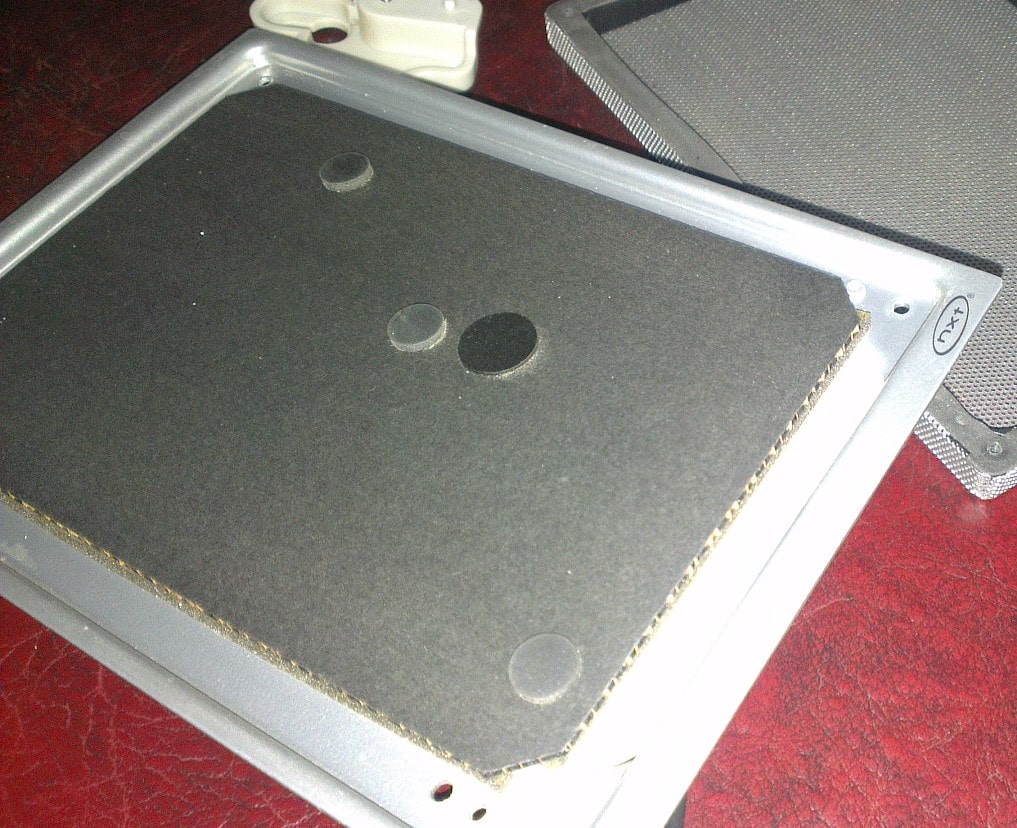

Включил данные АС, играют, не плохо. Сзади выпуклость, вот и решил что там спрятана магнитная система.

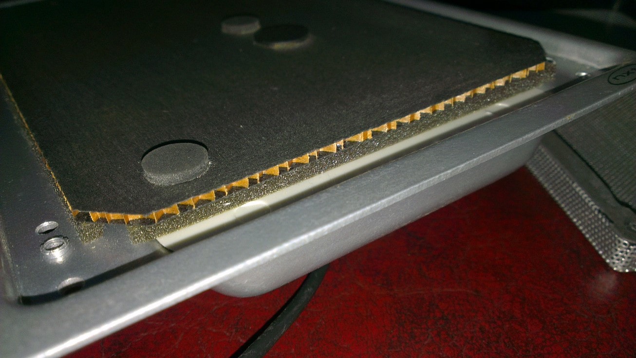

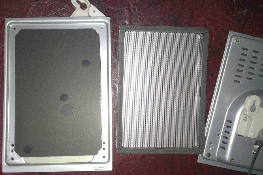

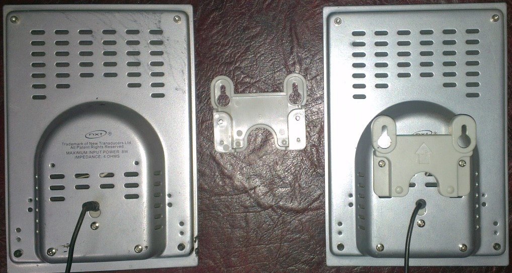

Решил разобрать и здесь самое интересное. Оказывается излучателем работает плоская сотовая диафрагма из бумаги.
Соты внутри на вид чем-то пропитаны или проклеены.
По краю мембрана приклеена через поролон, т.е добраться до магнитной системы не получилось.
Верхний край мембраны вроде как тише играет. Рассказывают в интернете о выдающемся прозрачном звуке, это не так. Да они не плохо звучат, но не натурально, хотя не напрягают.
Сравнил с нашим 4ГД-28 в небольшом корпусе открытого типа. Бас у нашего больше намного, но какое было удивление, уровень громкости по СЧ и ВЧ (на слух) у них одинаковый, получается там есть 90 дБ, это уже о чем то говорит. Через 47 мкФ по звуковому давлению не отличить. По высоким частотам 4гд-28 проиграл сильно, но у сателитов высокие не четкие, думаю неравномерность там приличная.
Раз так, имеет плоский излучатель, сниму импеданс и кривую АЧХ.

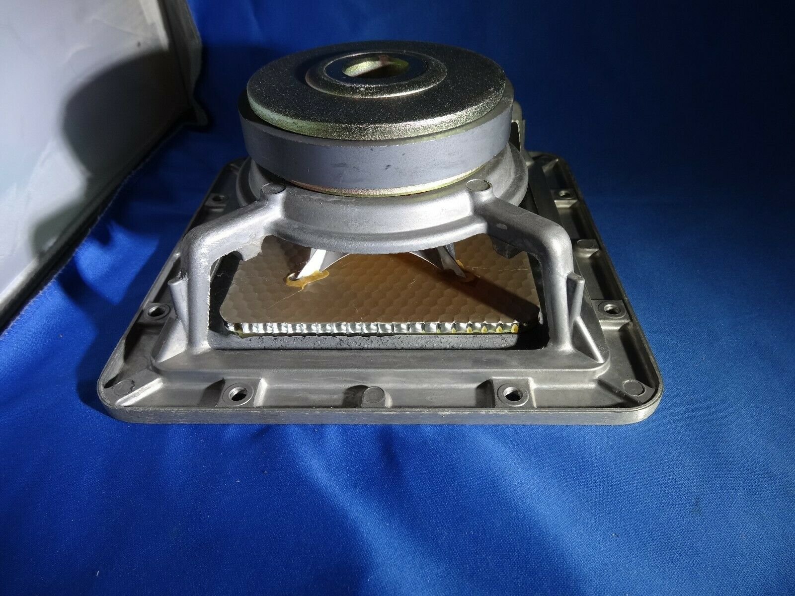

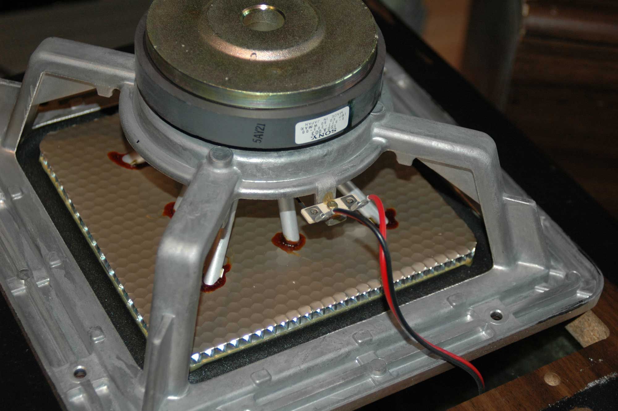

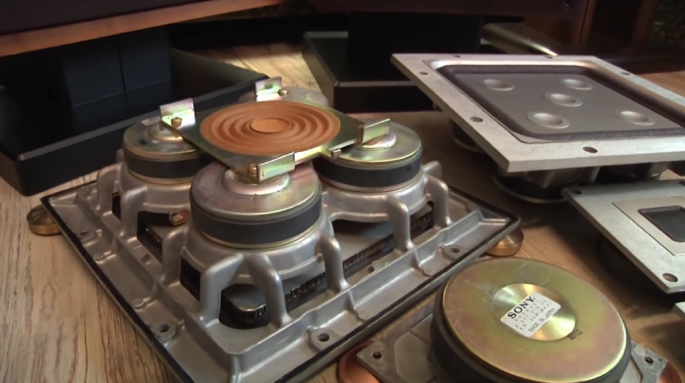

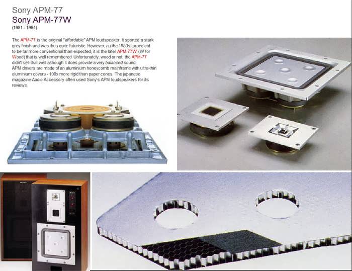

Помнится в Соньках каких-то было про диффузоре 12" катушка кажется 8" и никаких переходных элементов. Но магнит там нетривиальный))
Там и размер самой мембраны 200х200 мм всего лишь. Если разговор про АПМ8/АПМ77.
APM 77
толкает 4-мя трубками с катушками
АПМ 8 -то же самое, но магниты АЛНИКО
АПМ 22/33/66-толкает "пауком"
APM 77
Посмотреть вложение 10626 Посмотреть вложение 10627 Посмотреть вложение 10628
APM 77
Скажите пожалуйста, у АПМ 77 что за коричневая штучка такая, меж четырёх МС?

Дмитрий, это центрирующая шайба.
Пятая трубка толкатель/тормозитель упирается в нее.

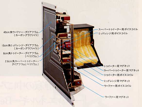

Вообще забавно, что квадратный излучатель скрестили с круглым мотором.
Гораздо интереснее решение у Пайонира
Pioneer S-F1:​
40 см динамик. Правда, если вычесть площадь центральной части, то будет не такой уж и большой диффузор. Зато катушка-КВАДРАТНАЯ!

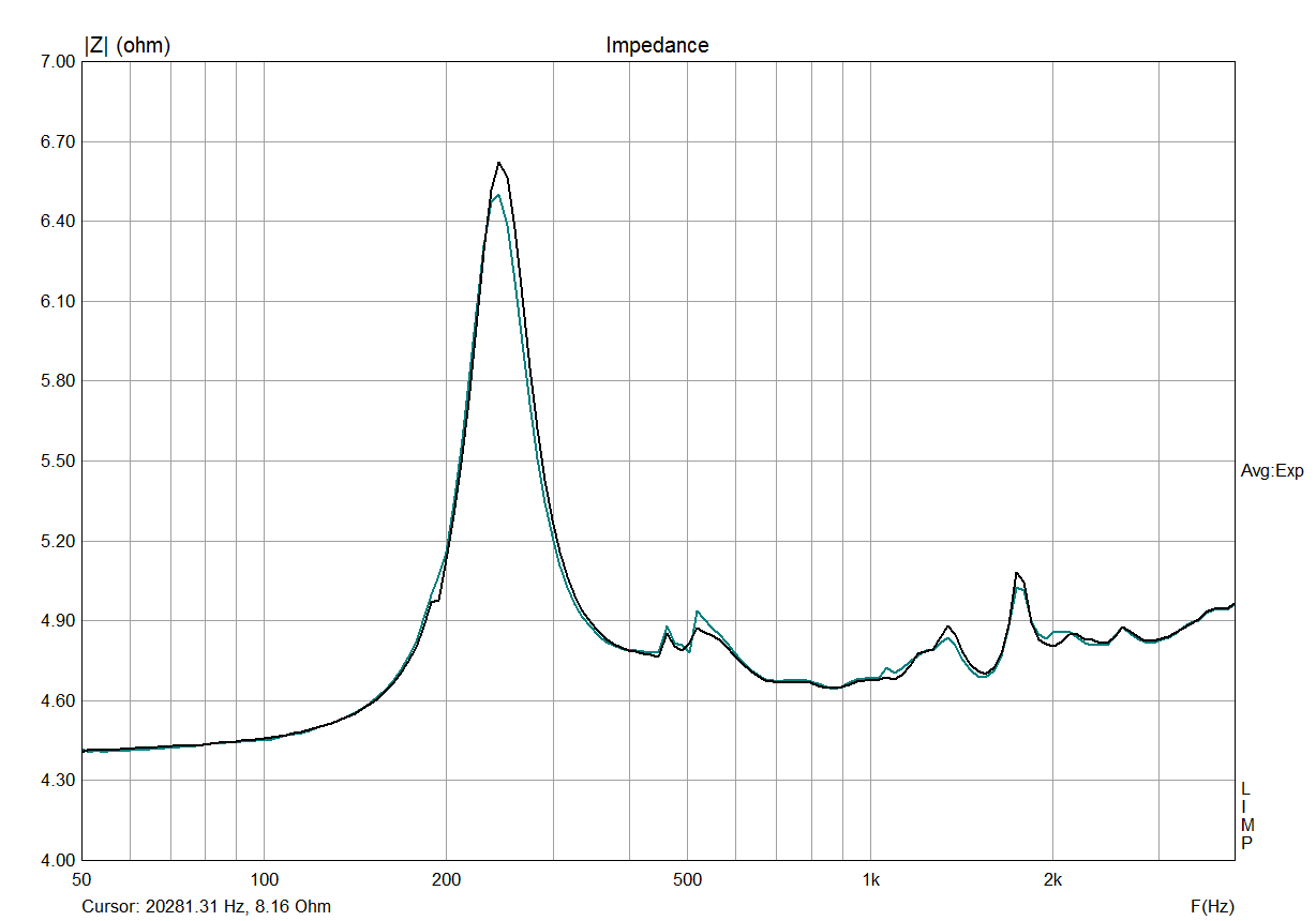

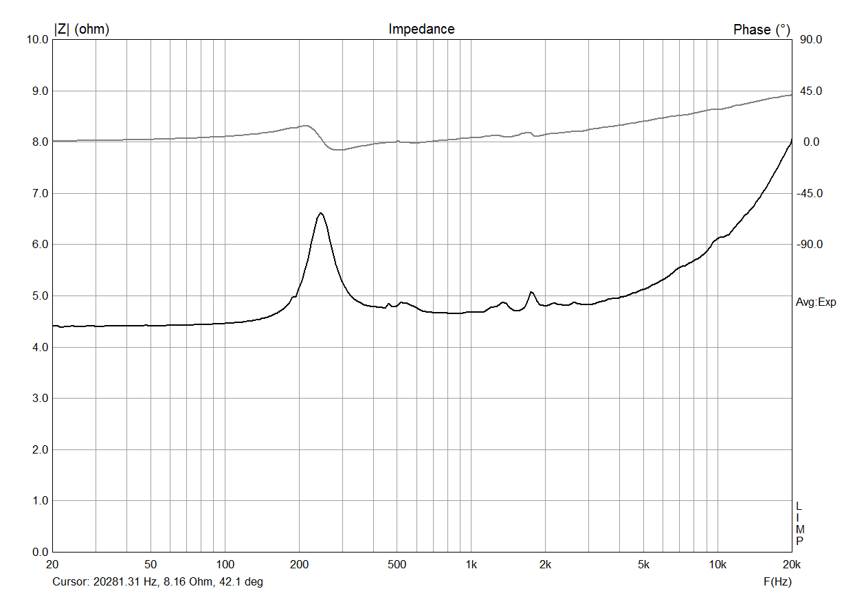

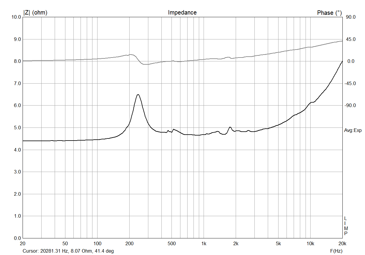

Снял ТС параметры.
Излучатель равен круглому диаметром 15,2 см.
Сопротивление по постоянному току 4,4 Ом.
Программа на самых низких частотах показала так же ровно 4,4 Ом.
Если колонки повесить на стену, то очень не хватает мидбаса, но как только отдаляешь от стены он сразу появляется. Вывод - использовать сабвуфер, который отыграет мидбас или не вешать сателиты на стену.
В воздухе:воздух.png
Fs = 244.26 Hz
Re = 4.40 ohm[dc]
Le = 39.94 uH
L2 = 42.34 uH
R2 = 1.25 ohm
Qt = 2.58
Qes = 7.67
Qms = 3.88
На стене:стена.png
Fs = 244.26 Hz
Re = 4.40 ohm[dc]
Le = 39.89 uH
L2 = 41.93 uH
R2 = 1.25 ohm
Qt = 2.33
Qes = 7.21
Qms = 3.44
В сравнении максимальный участок различия (черный в воздехе, зеленый - на стене):

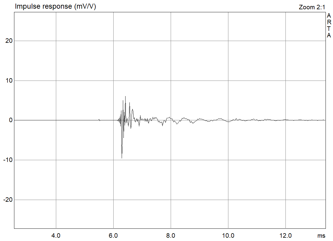

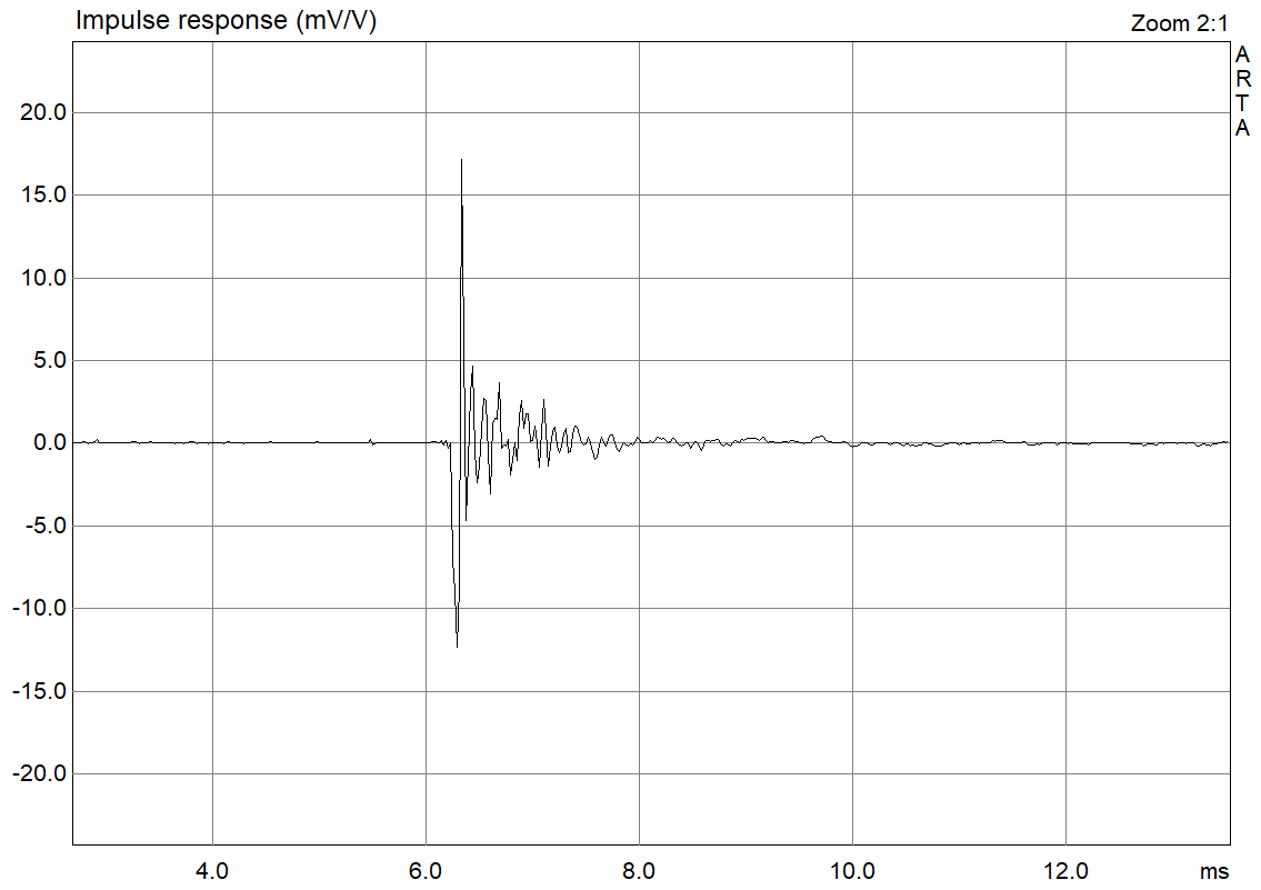

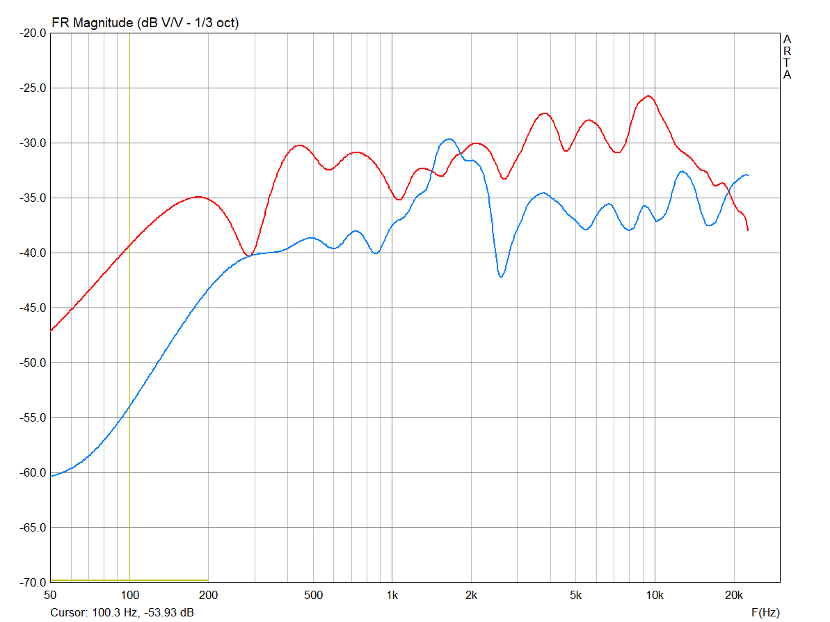

Итог. При первом включении, вроде не плохо играют, даже высоких хватает. Но в целом звучание утомительное. И если в свободном пространстве (в далеко от стен) еще кое как, то у стены все еще хуже.
Привожу сравнение с 4ГД-28 (который по звучанию намного приятнее). Условия измерения идентичны, уровни одинаковые. Можно судить о чувствительности.
Импульс 4 ГД-28:
Импульс Teac:
25 см, по оси. Красный - 4гд-28, синий - Teac NXT
5,500
3,937
158
Импульс 4 ГД-28:
Импульс Teac:
Доверительная зона выше 600 Гц. Без эквалайзера с горой 1800 Гц плохо, зато выше более-менее ровно.
