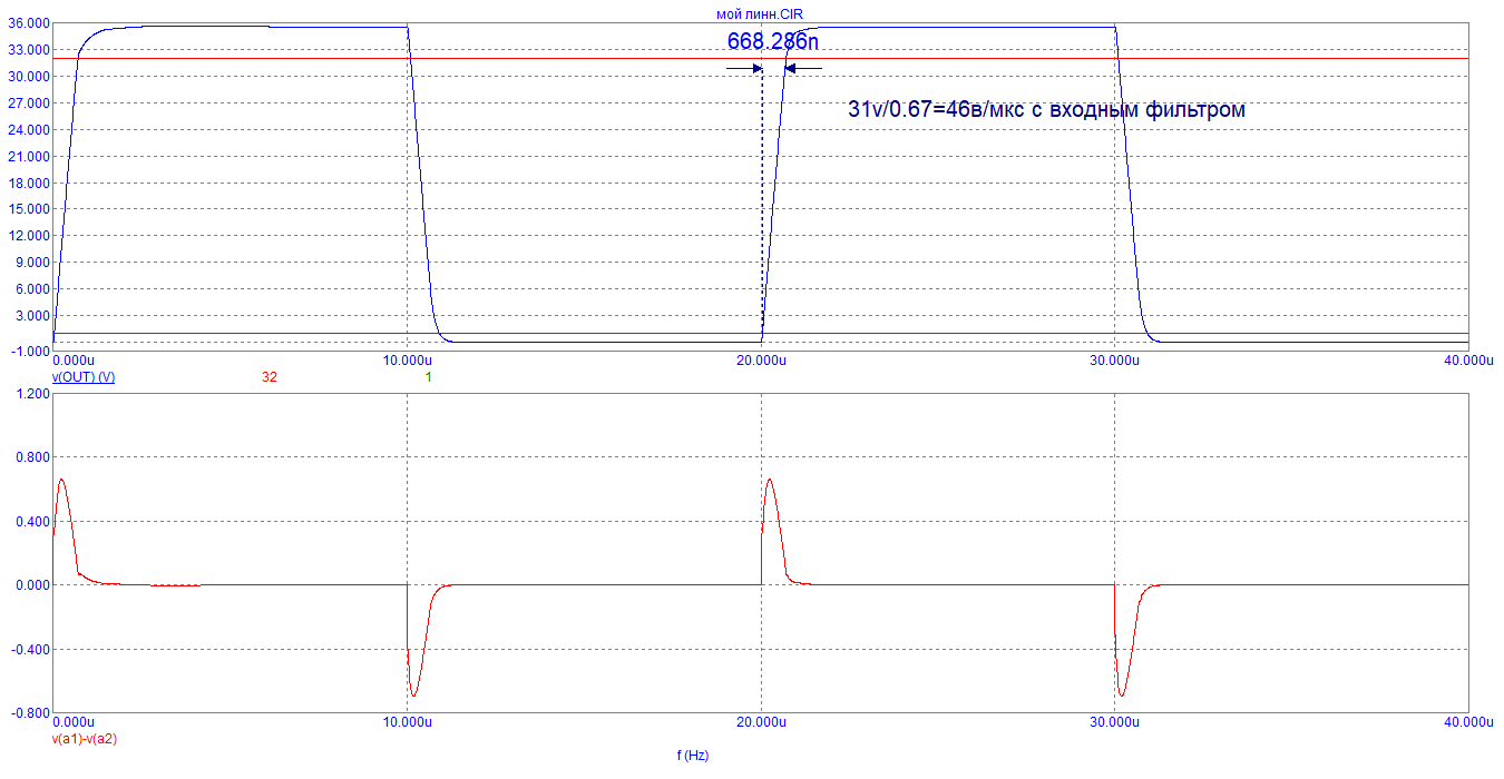

Схема не моя, просто в папке лежала. Наверное про измерение в конкретной точке я не совсем прав. Отключил общую ОС с коррекцией, АЧХ вообще изменилась даже в этих точках, причем с изменением сопротивлений (0 или 680 Ом) конкретно меняется, но схожа в этих точках
Мое это ,только старое.

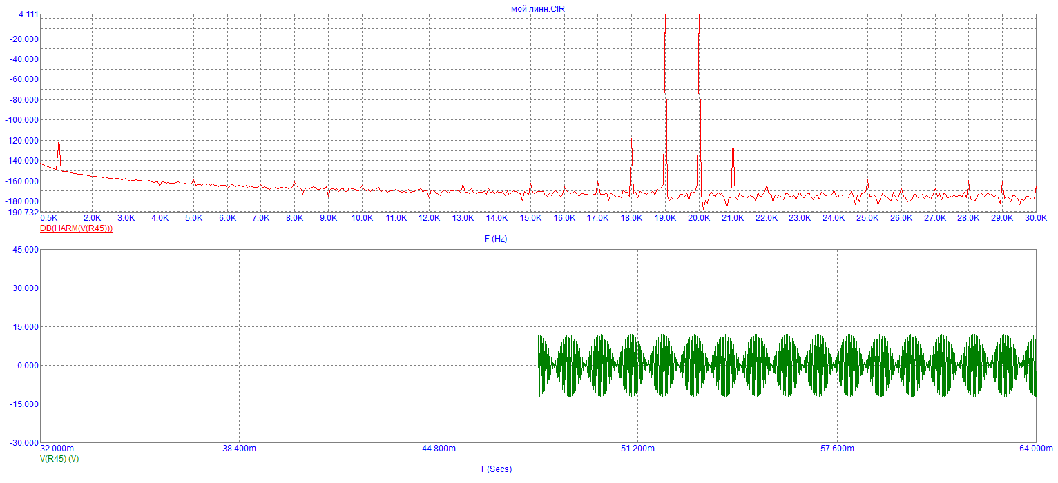

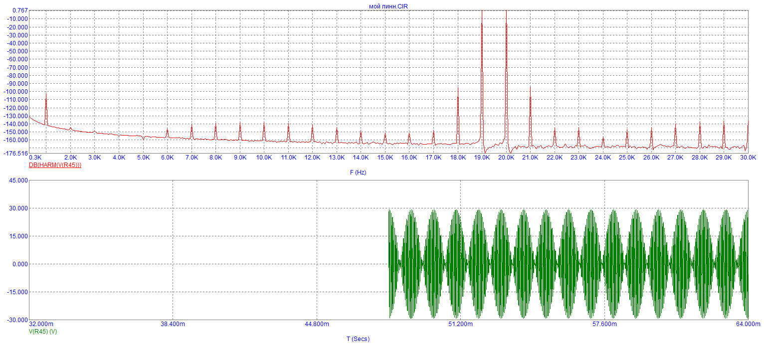

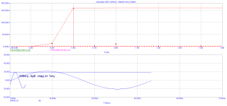

Вариант перерождения шушуринского усилителя в приличный аппарат. 50в/мкс. При спаде по краям -3дб полоса полной мощности 200кгц.
Несложно и недорого. И какой простой ашник даст такой спектр

То есть если имеется у "пользователя звука" п.п. оригинального Шушурина с напаянными элементами,.
он берёт эту схему, и допаивает\достраивает сверху недостающие элементы.
Это точно несложно?:unsure:
Про "недорого" - тут соглашусь.
Если на выход КТ818\819 ставить.
Кто спаял Шушурина ,спаяет и это.
