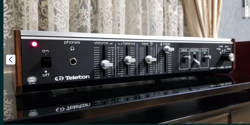

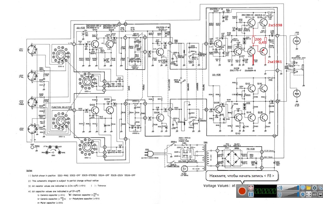

Начну немного издалека.Зашла недавно ко мне внучка с женихом.И послушал он Пинк Флойд через мой Dual CV 121.И всё!Заболел - хочу винтаж УНЧ и акустику!Теперь ближе к делу.Нашёл за приемлиемую цену в идеальном состоянии сей девайс.На выходе транзисторы в пластике.А так как пользователь может сдуру вместо 8 Ом подключить 4-хомную нагрузку,возник вопрос-можно ли на выход 2N3055 оригинал.По частоте и к.у. они похуже родных.Места внутри,судя по фото в нете,хватит.

Зачем именно этот? Есть и получше винтаж по звуку.Я бы искал на достаточно высокочастотном германии ,например на AD150 , или на комплиментарах AD161/162/ и не японца ,а из европы.Япа тех годов на германии звучала мутно.Если конкретно о германиевом Телетоне,то у них была красивенькая небольшая моделька 203.Но звук -мутное г-но.Она маленьких межкаскадных трансах и 407 германии от саньё на выходе.Просто если уж отдавать деньги,так за звук.тем более цена одинакова.И ещё акустику придётся подобрать,иначе эффекта будет мало.Телетон - это английский лейбл выкупленный Мицубиси.С закрытием заводов и переносом в Япу.Если нравится звук кремния и Дюала,то есть не плохая у Дюала CV40 модель(и она будет по звуку лучше Телетонов), на выходе настоящая легендарная Моторолла 3055. Но есть на германии уси и с более лучшим звуком.

Германий мне нравится.Но случись что - приехали,где брать?Вот и присматриваю на кремнии.Да и цена не последний фактор.

Если я правильно понял в усилители стоят выходные транзисторы в пластмасе,а 2N3055 металл.И потом выход на 2N3055 выдержит 4 Ом,а предвыход не пукнет!
Акустика будет на 8 Ом,но .... Я уж лучше перебздю,чем не....

Посчитайте, какой реальный нагрев могут получить выходники. Учтите, что Б/П просядет. Вдруг там ничего и не надо менять, вообще. Мы не сможем учесть излишнюю рассеиваемую мощность по причине реактивности АС, это да. Знать бы, что женишок приобретёт к сему чуду-юду.

если уже менять кремний на кремний , то на пару 2sc5198\2sa1941 пределав ВК на симметричный,намного лучше

В схему с не трансформаторной раскачкой вместо импорта ставим наши ГТ 906. ГТ806 1Т813

Как вариант, добавить параллельно еще такие же транзисторы на выход, естественно со своими эмиттерными резисторами. Благо,они недорогие, да и крепить удобно.
Можно разные (в пластике), в том числе отобранные СССР или Китай.

вот так сделайте
