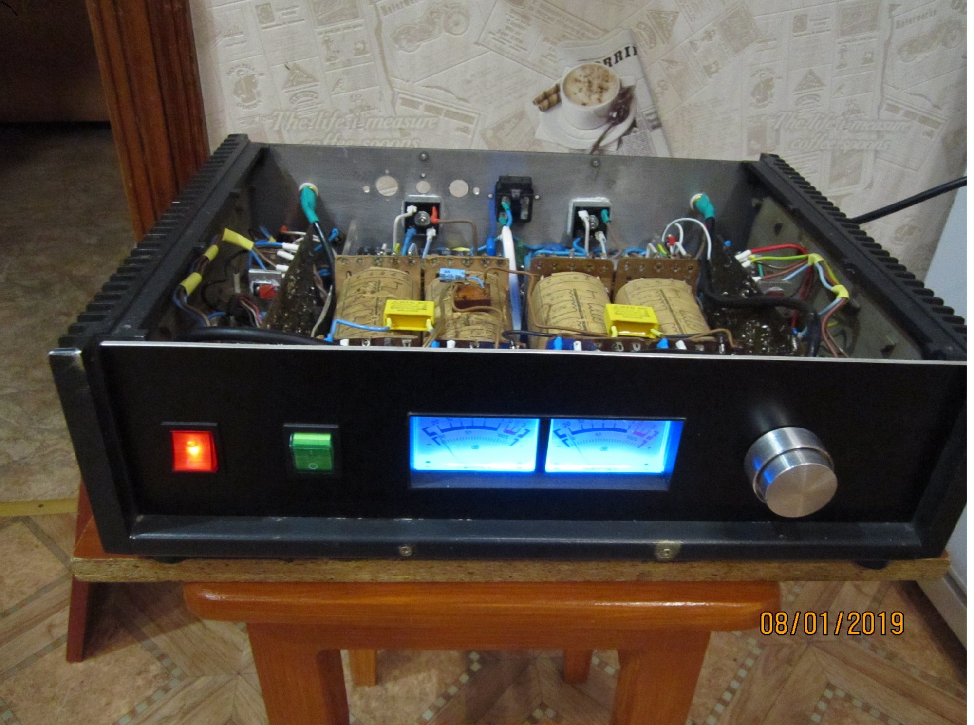

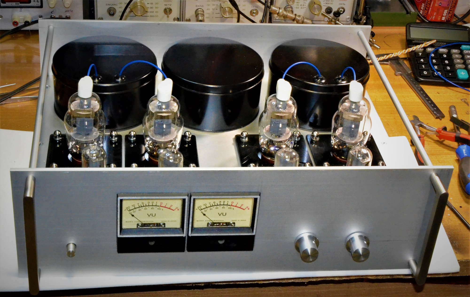

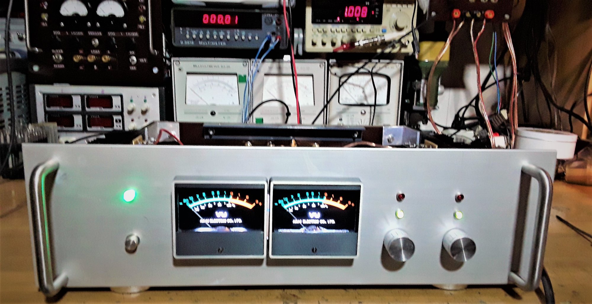

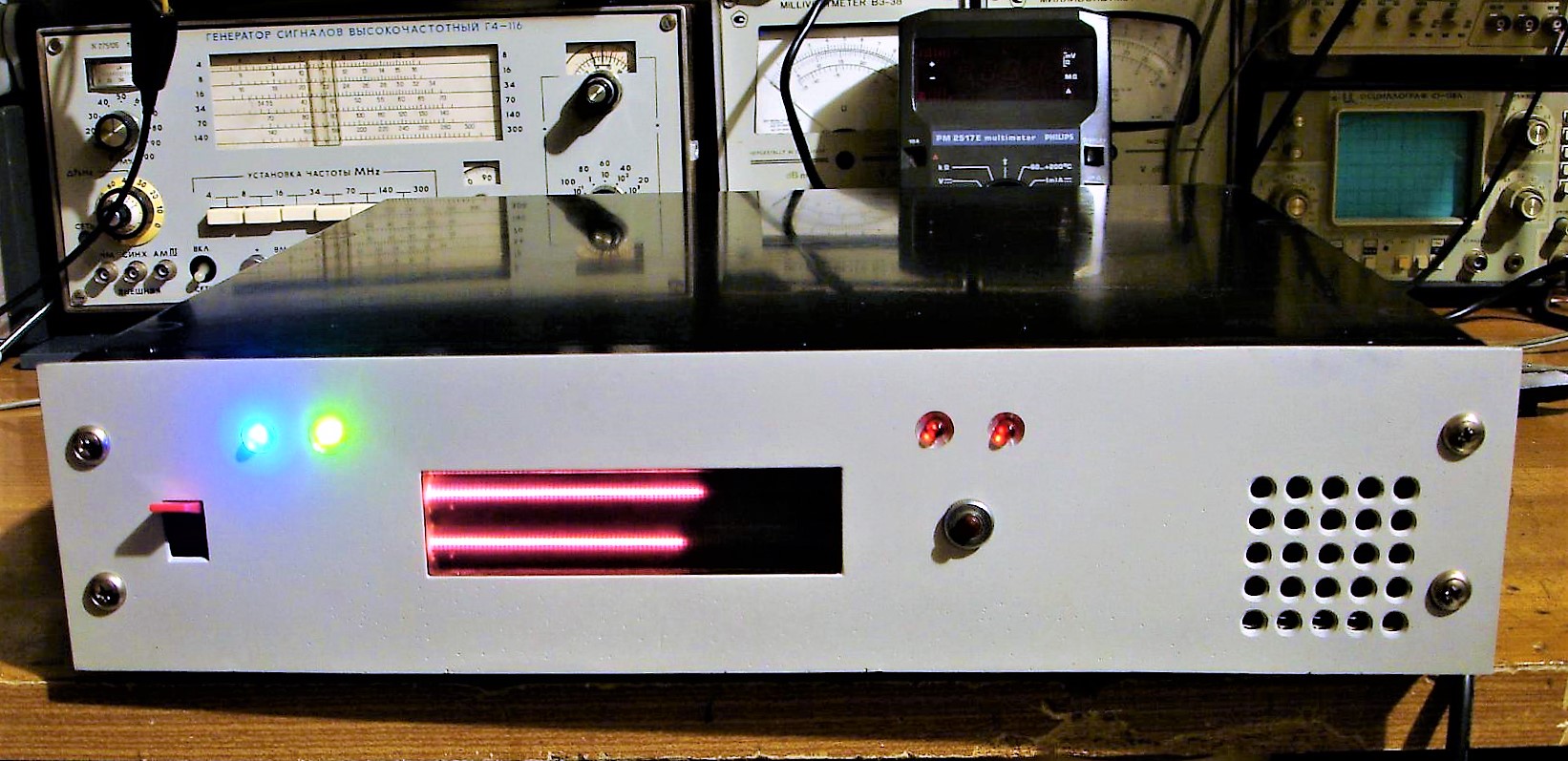

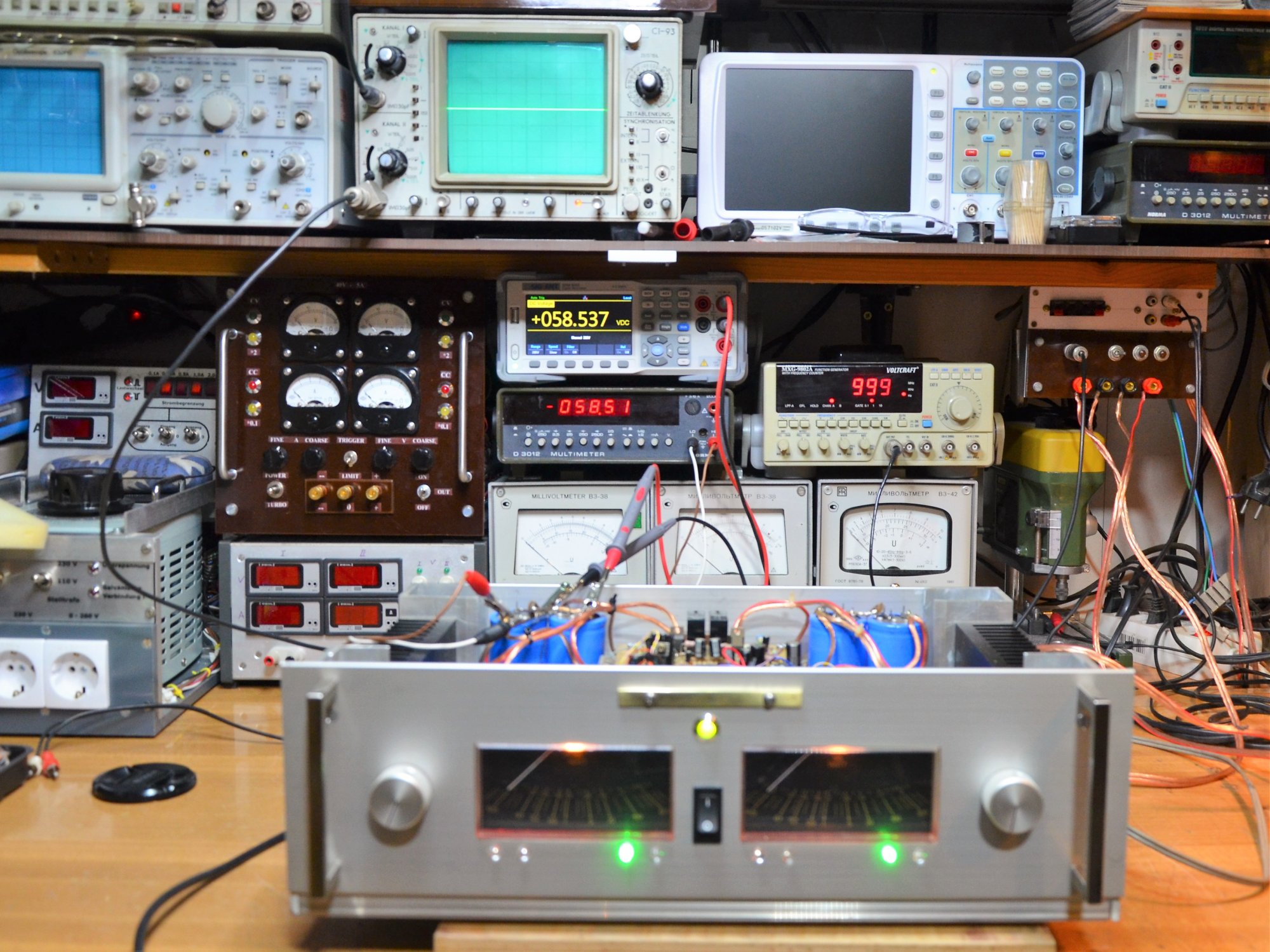

Вильямсон в моей интерпретации.
    391.7 KB · Просмотры: 121
    449.3 KB · Просмотры: 109
    279.1 KB · Просмотры: 119
Жаль вы выходники не поставили полновесные. Такие радиаторы пропадают зря, аж сердце щемит)

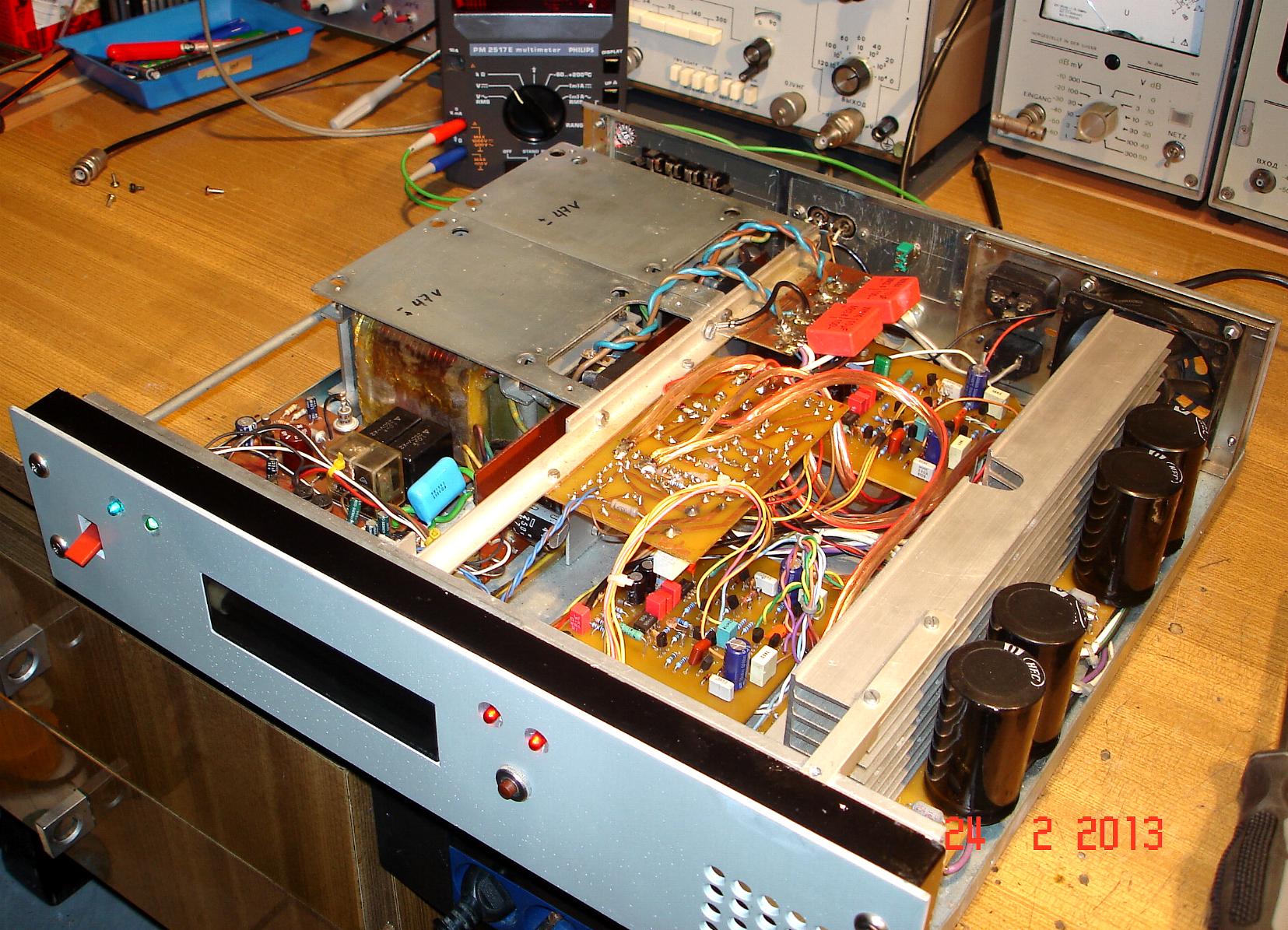

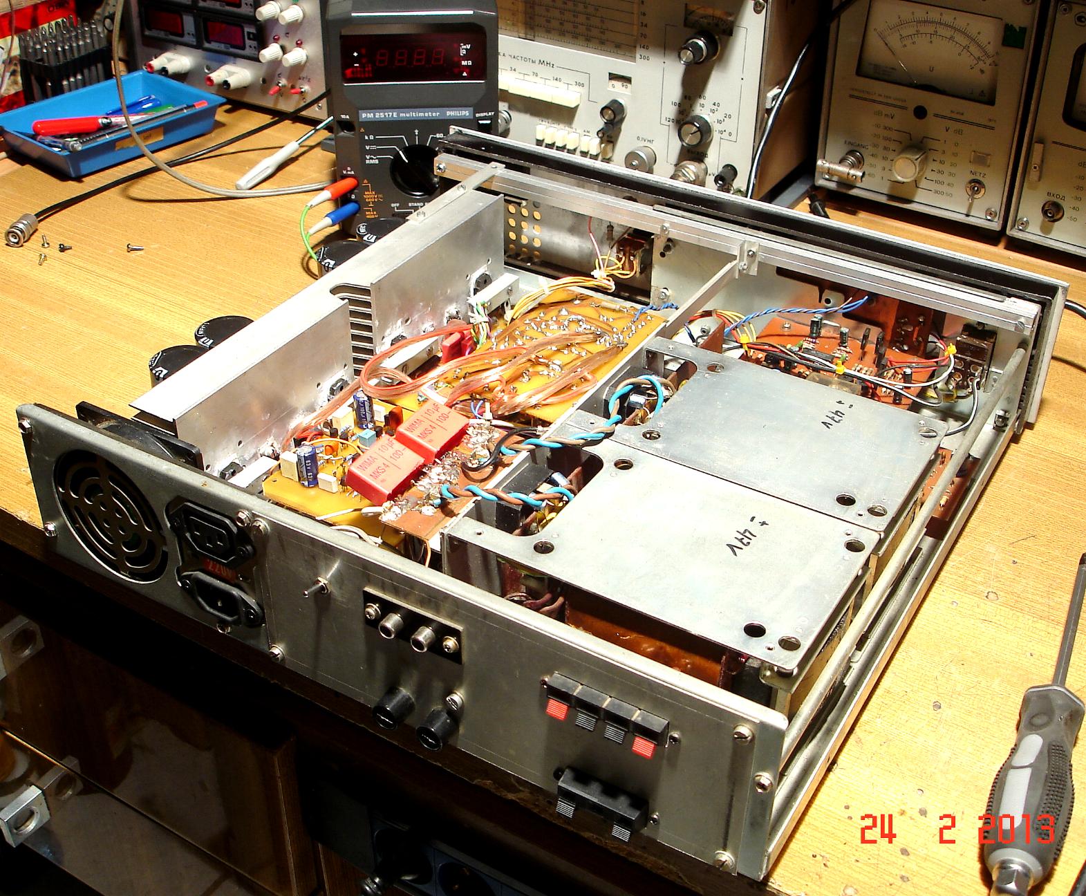

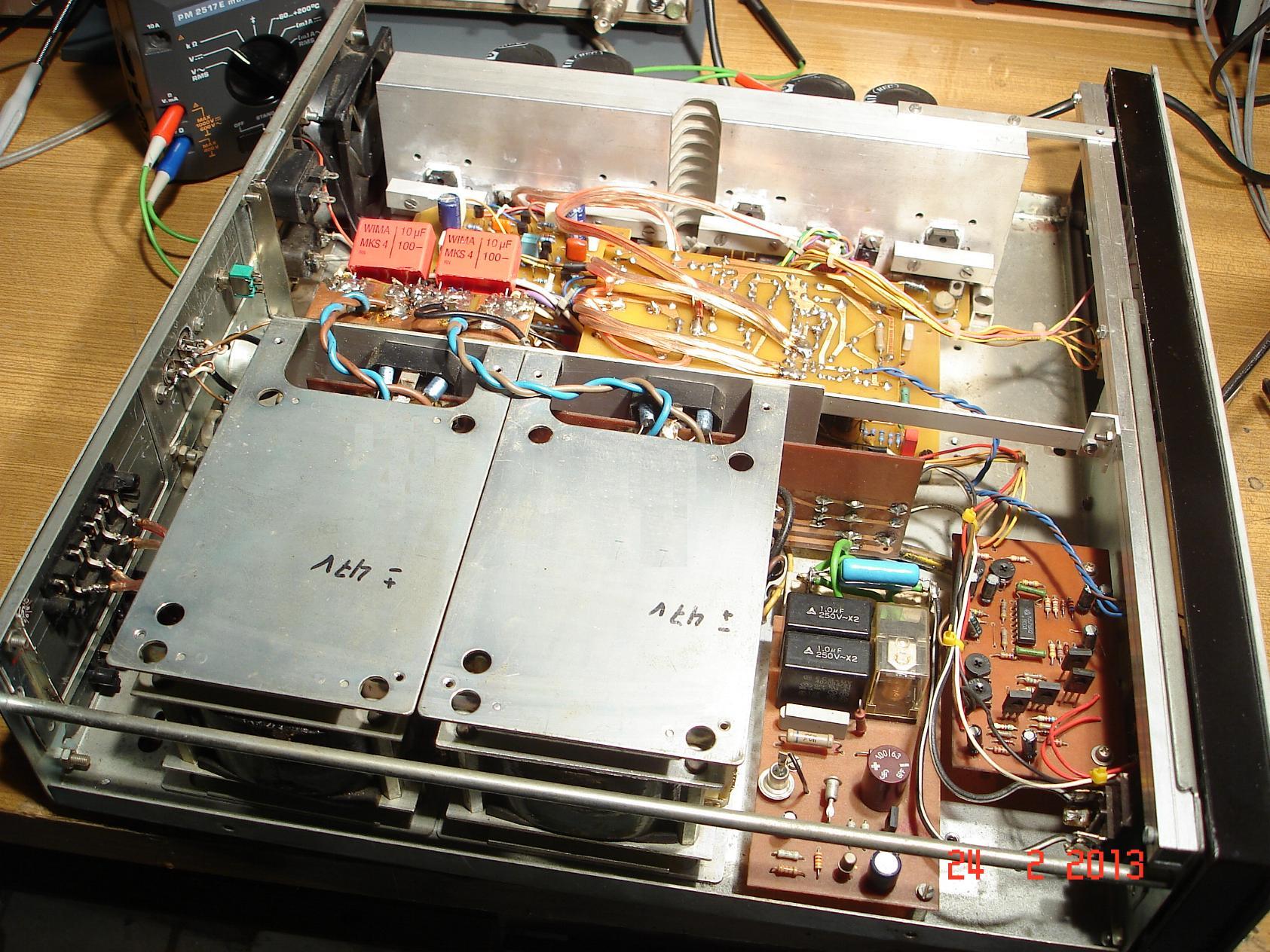

УМЗЧ ВВ , сделан в прошлом тысячилетии, почти на коленке. Корпус от компьютера 286. Двойное моно. С компенсатором проводов. Жив до сих пор, не разу не ремонтировался.
    325.2 KB · Просмотры: 144
    360.6 KB · Просмотры: 153
    381.5 KB · Просмотры: 149
    370.1 KB · Просмотры: 154
Только трансформатор другой был, по больше.
Какой сейчас трансформатор поставлен? Смущают габариты на фото тр-ра и ёмкость конденсаторов совсем небольшая. 470.0 мкФ плюс 940,0 на плате на канал.

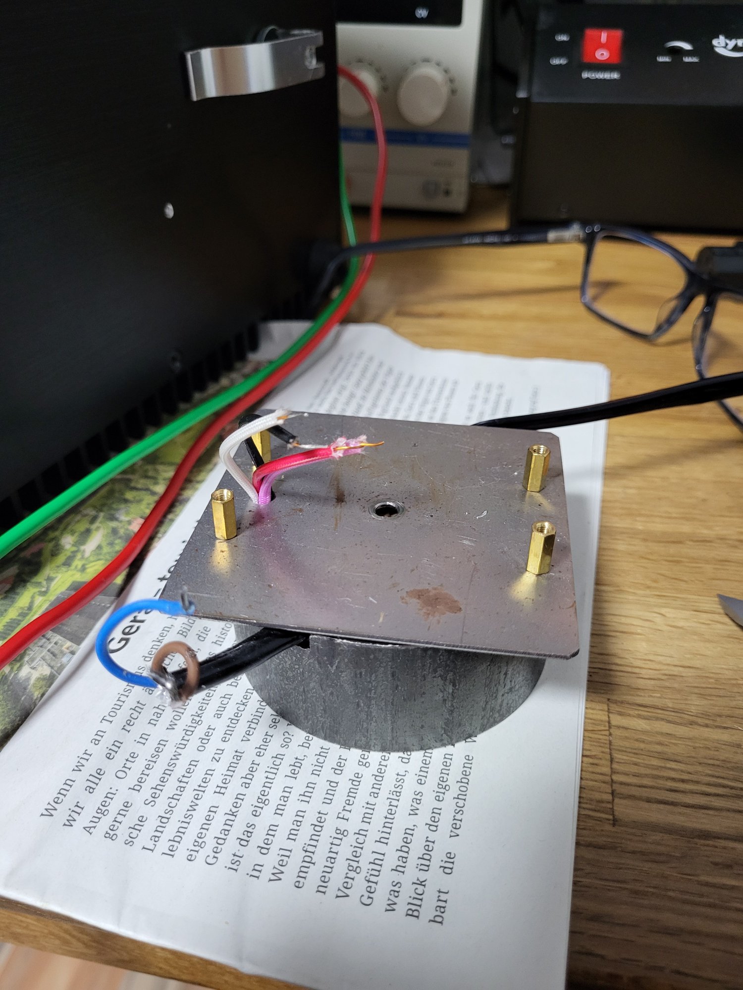

Сейчас усь пока разобран. Думаю про тт35 с компенсатором.

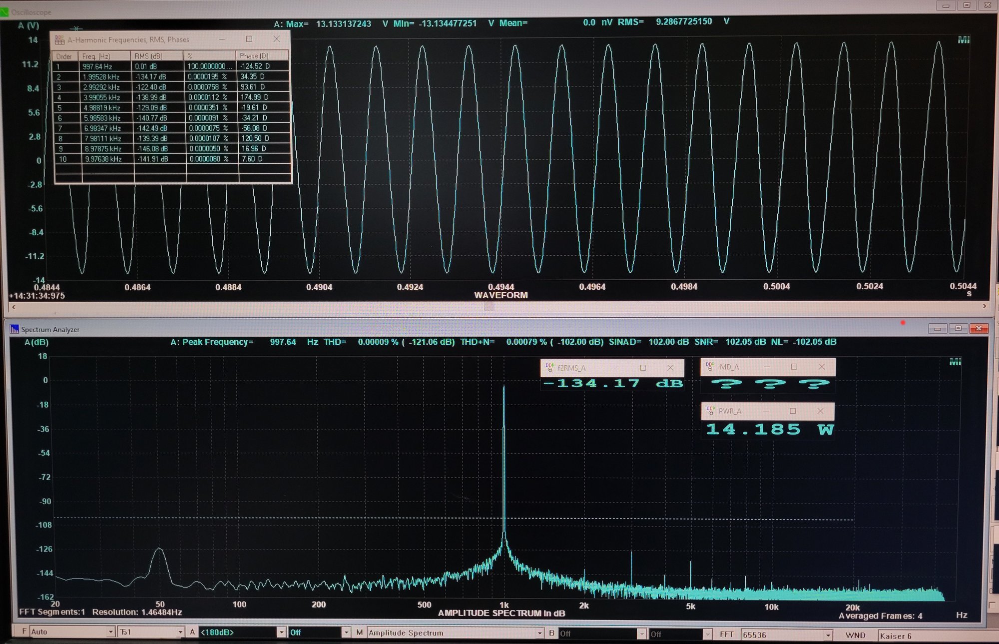

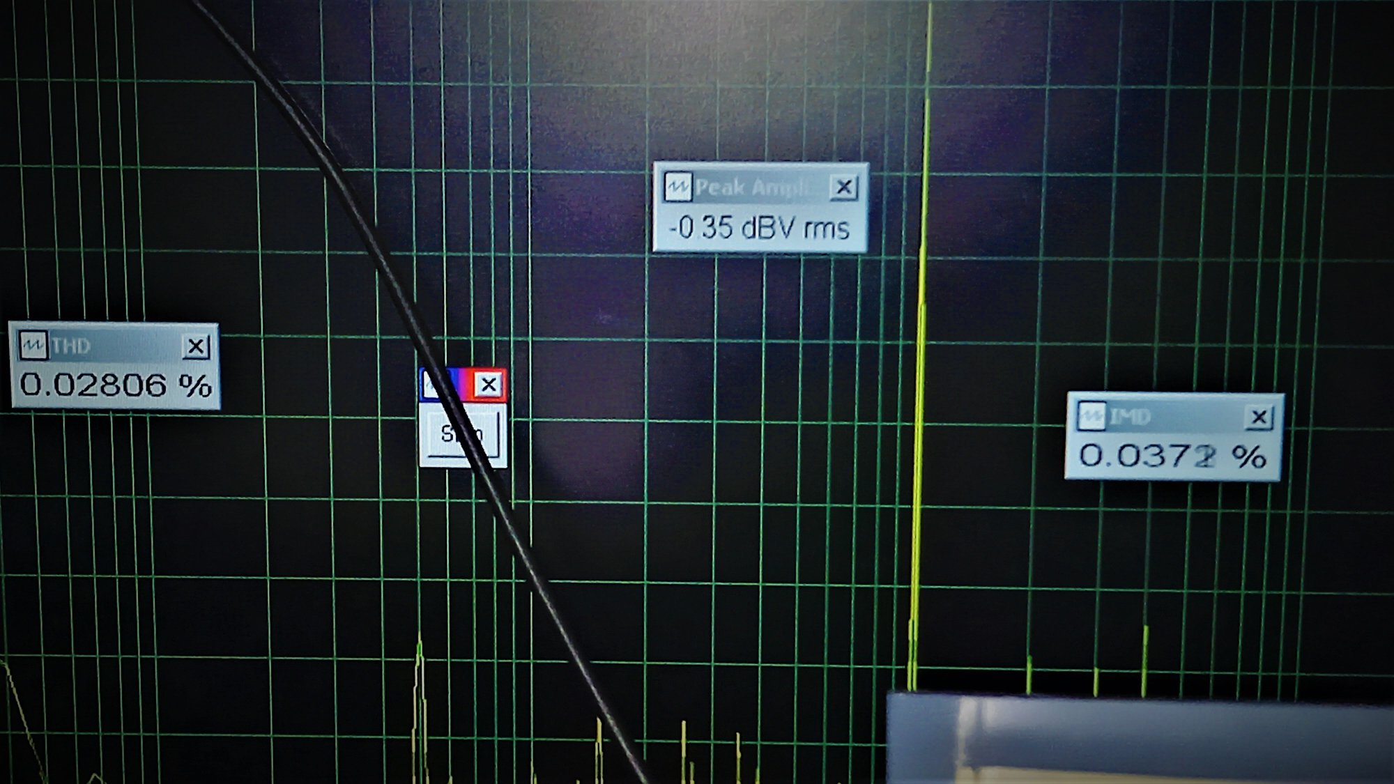

На фото мелки трансформатор в самодельном ситакане 30вт . Мелкого трансформатора оказалось не достаточно , питание сильно проседало .
До етого стоял не екранированны трансформатор на 120вт.
Замер сделан без корпуса с заземленным радиатором . В корпусе было немного хуже но не сильно .
В БП 4х 4700uF.
На плате 4х470uF .
В принцыпе оригинальная схема была со стабами 15в на 5-6 ватт , мелкого трансформатора было бы достаточно .
    412.6 KB · Просмотры: 52
Но увы со стабами мы поимели проблемы с возбудом 7915. До сих пор так и осталось загадкой чего это они.
Твоя схема собраная на отечественных детальках работала . Моя на буржуйских ,почему то не захотела со стабами работать .
обошлись в общем итак. судя по замерам- всё отлично. ТТ-35 довольно скоро обретёт рисунок печати и можно будет его собрать.
