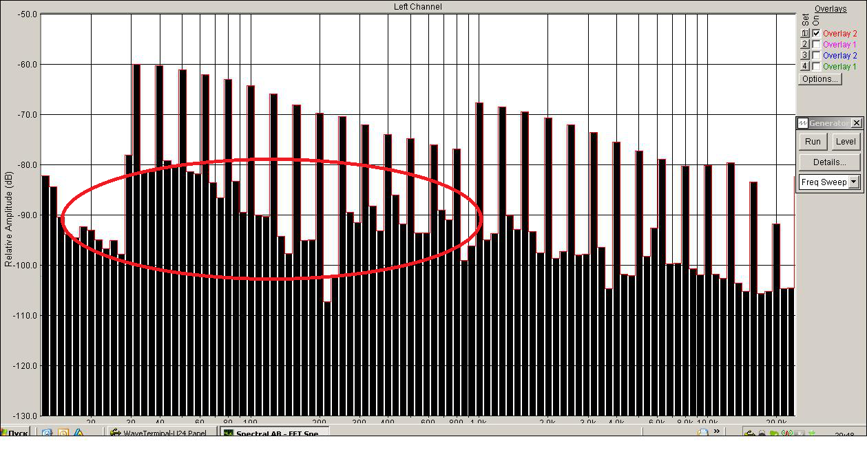

Вопрос к А. Бокареву, по его картинке измерения с диском ТАСЕТ:
В красном овале шумы железа и винила между рабочими посылками?
Как правильно этот диск называется? Такую лабуду этот Гугл дает на слово ТАСЕТ.
21,309
9,651
382
Это шумы между посылками. АЧХ без корректора, поэтому две спадающие кривули до и выше кгц.
Название там длинное. гляну. Фирма ААА. Аналог Аудио Ассоциейшен.

По пластинке буду искать ТО. Зацепило меня, что идут посылки, а не скользящий тон. Можно почти всё железо и кучу дополнительных преобразований к .....Но пока это только фантазии. Намного позже, дело тонкое. Сейчас весна уже на носу, чуток и начнутся огородно-садистские заботы. Уже на дачу выехал, но пока на улице шось прижало, холодно. Можно и дурака повалять.
между посылками
Какой уровень сигнала рабочей посылки (приведенный к выходу с головки) на 31 или 1000гц (где максимальное) не осталось в памяти?

3-5 мВ на 1000 Гц, 0,5 примерно на 50 Гц, соответственно, 30-50 мВ на 20 000
Я видимо неточно задал вопрос.
Уровень с диска ТАСЕТ без коррекции, с линейным усилителем.
На графике это рядом с 30Гц (видимо 31,5 по RIAA) и второй пик на 1000Гц. После этих частот уровень сигнала уменьшается по графику.
На 1кГц Вы ответили: 3-5мВ. На 30Гц принять на 7-8дБ больше? Судя по графику.
А шо это шум такой большой на графике? -20дБ..-30дБ от сигнала.

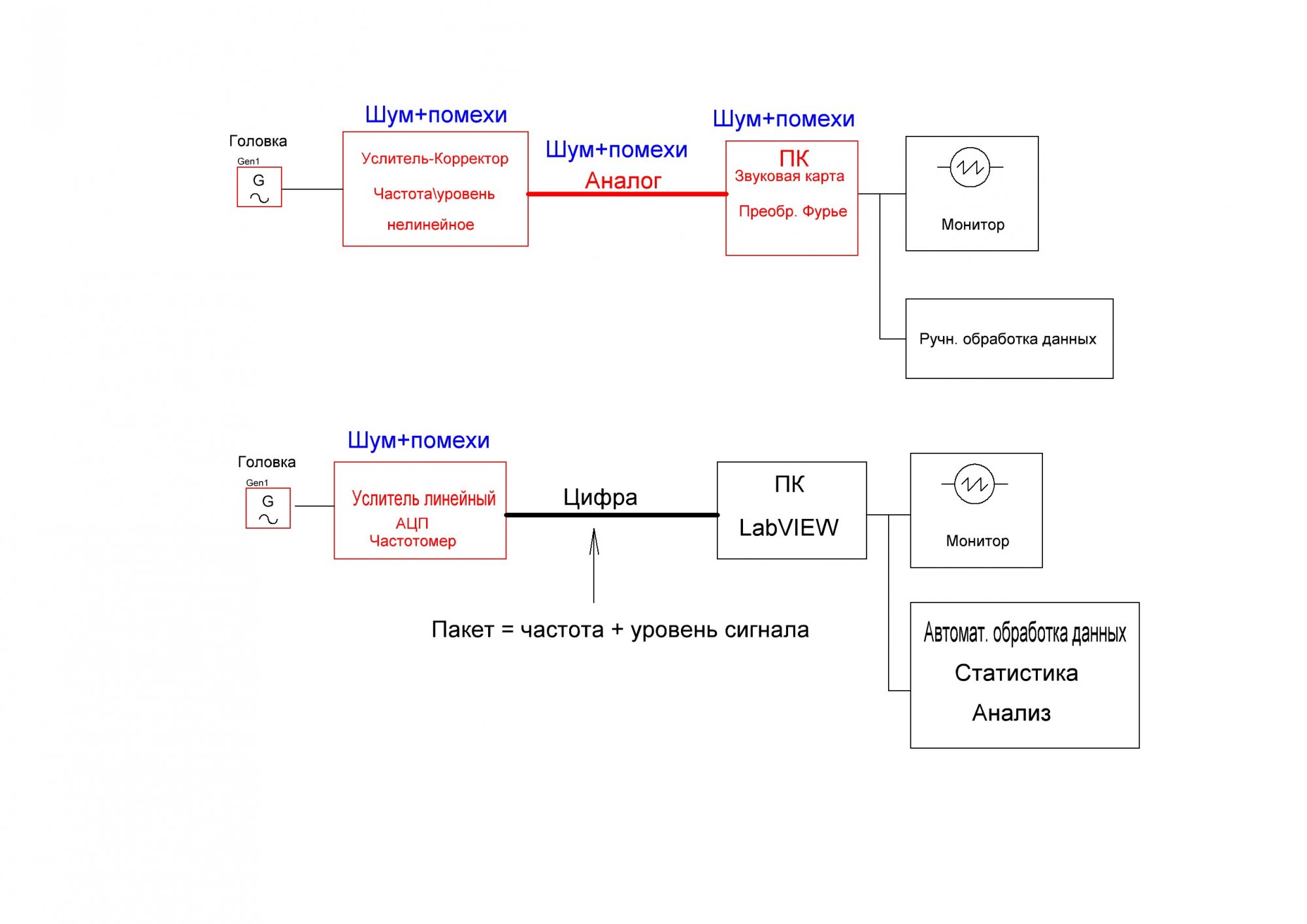

Вот прикинул блок-схему более оригинального и простого, но более современного прибора для исследования характеристик звукоснимателя.
Во первых, уходим от нелинейных преобразований корректора. Второе, от синтетического преобразования Фурье. Оно хотя и жеванное-пережеванное, но до сих пор жуется. Линейный усилитель сделать проще чем высококачественный корректор. Кока-кола, это не бабушкин компот. По шумам, тут к доктору не ходи.
Красный - аналог. Черная - цифра.
Уровень посылок не измерял, можно глянуть в описании к диску, но оно там собачее.
Относительно 1000Гц нижний край грубо по минус 20 дБ , верхний по +20 . Отдача снимателя зависит напрямую от частоты
