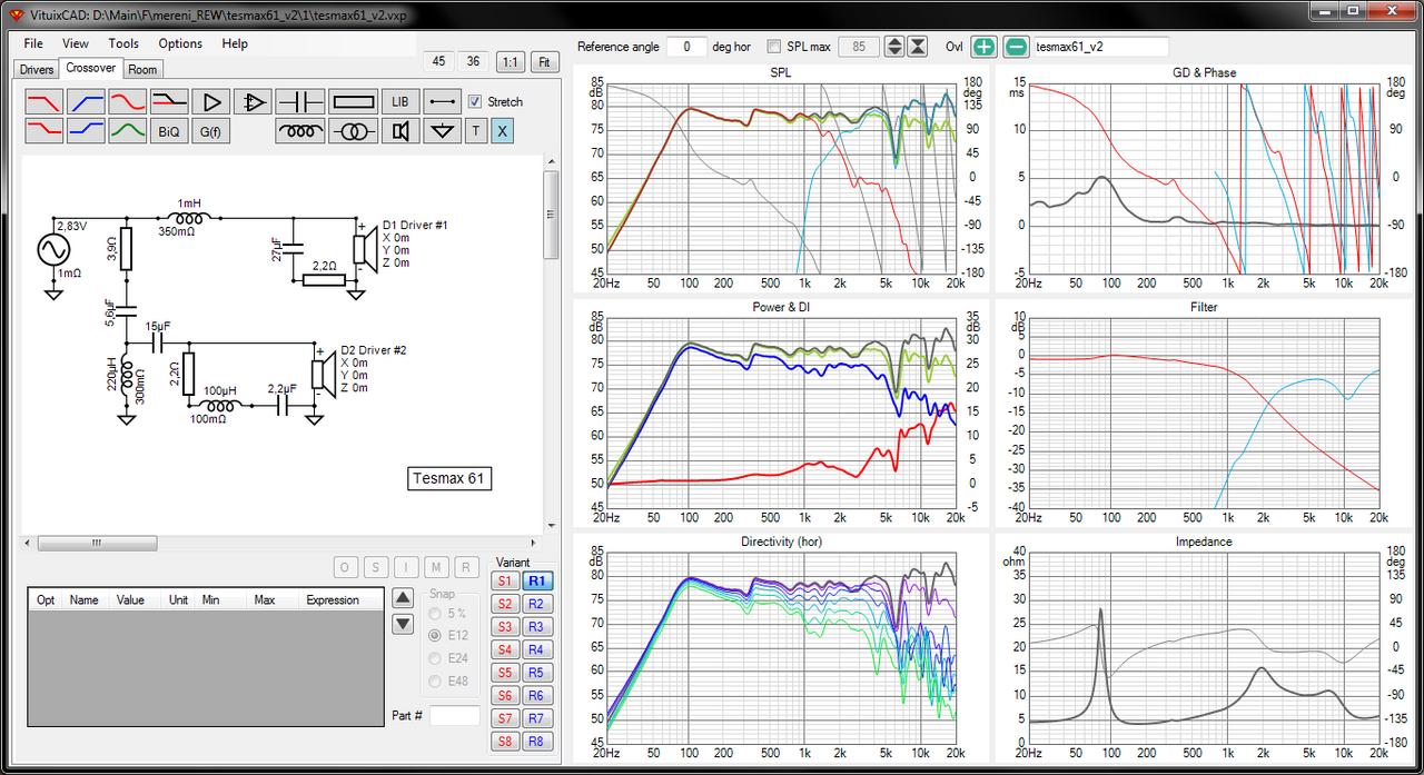

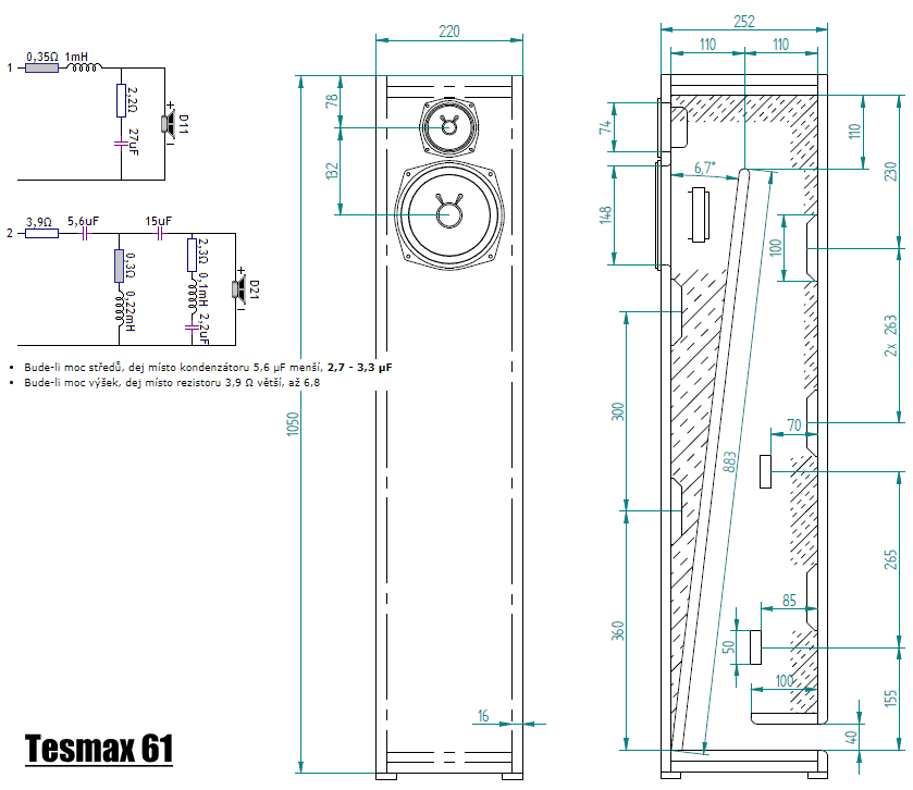

Если торчит на АЧХ резонансный пик на нижнем срезе, значит, фильтр не обеспечил нужную крутизну , чтобы его убрать, либо частота среза ниже положенной . Еще есть такое понятие- добротность динамика, пищалы оно тоже касается. И получить внизу выброс из-за повышенной добротности -как здрасьте. Ну, такой вот динамик уродился, получи и радуйся.
Этот чех решил проблему подавления резонансного пика применением ФВЧ 3 порядка. Плюс поставил режектор в районе
10-11 кГц на еще один пик. ФНЧ соответственно 1 порядок с Ц.Ц.
Пойму еще пик на 9 кгц у Скана среднечастотника, 13М, без режектора - верещит . Но если на 11 килах у пищалы есть гвоздик. то будет подчеркивание щеточек-тарелочек. Лишний плюсик в карму пищалке.
Сам делал режектор в виде примочки из LR на входной емкости ВЧ фильтра. Работает, куда денется ))))
