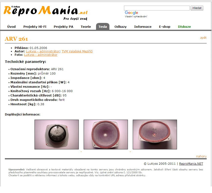

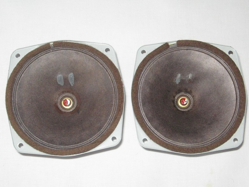

Достался комплект таких динамиков : ШП ARZ 6608( с вч рупорком) + ВЧ ARV 261. В свое время Александр слушал широкополосник ARZ, но без рупорка,и хорошо отзывался. Рекомендации- какое оформление применить и как разделить полосы ШП +ВЧ?

Посмотреть вложение 14926Посмотреть вложение 14930
Это ШП динамики?

На картинке-ВЧ динамики,во вложении(открыть) описание и данные на ШП.

Это понятно,а на какой полосе раздела их лучше согласовать с вч-ARVшками?

Так в теххарактеристиках сказано-мидбасовский. Все обычно пишут что ШП,не вникая в нюансы-для широкой аудио публики....
3,913
523
80
Надо определиться: Вы хотите быть как все или как теххарактеристиках.
Если как все и динамик ШП, то ему пищалка не нужна, в крайнем случае её можно подключить через конденсатор 1÷1.5 µF. Если хотите стать специалистом и посмотреть в параметры - то в разделе ШП этим динамикам делать нечего.
