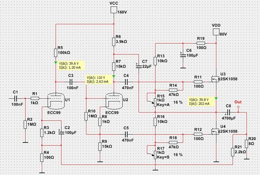

Вот представлю еще одно свой проект но нужно еще все подогнать.

И на какого художника это нужно? Полевики не дадут никакого петлевого усиления, но зато обеспечат шумом. А понял, это типа тоже сверхлинейник, все искажения ниже уровня шума. И с коррекцией разбираться не надо. smile_1
Да вот такая идея появилась есть 904 полевики на думаю пристрою их.
на выход надо хотя бы двойку ставить после ОБ
Постоянку на выходе ловить надо чем-то
На Тимура этот усилитель не тянет, на Мойшу больше похож.
Схема не годится.
Да идея есть но пока не нашел в мкро капе нормальных моделей ну и не все настроено,так на попробовать.
Ток усилителя напряжения всего 12 мА, маловато будет расшевелить выходную единицу.
904-е на выходе пригодятся.
Были ещё редкие кп905-е (компле-рные) , с левой резьбой, так там болт длиньше был на 11 мм.
Да. помню. Был такой транзистор, опытный . Сделан в единственном экземпляре. Но его разбили, случайно уронив на пол . Виновные строго наказаны.
Можно вместо болтов использовать.
"Я вас попрошу, нашу птичку не обижать!";)
Они большие и красивые!
P.S. МикроКап поможет запустить этот вариант схемы,
это несомненно. Не обязательно искать модели
конкретных типов транзисторов. Аналогов им много.
Но я бы совсем не стал это делать с данным вариантом.:unsure:

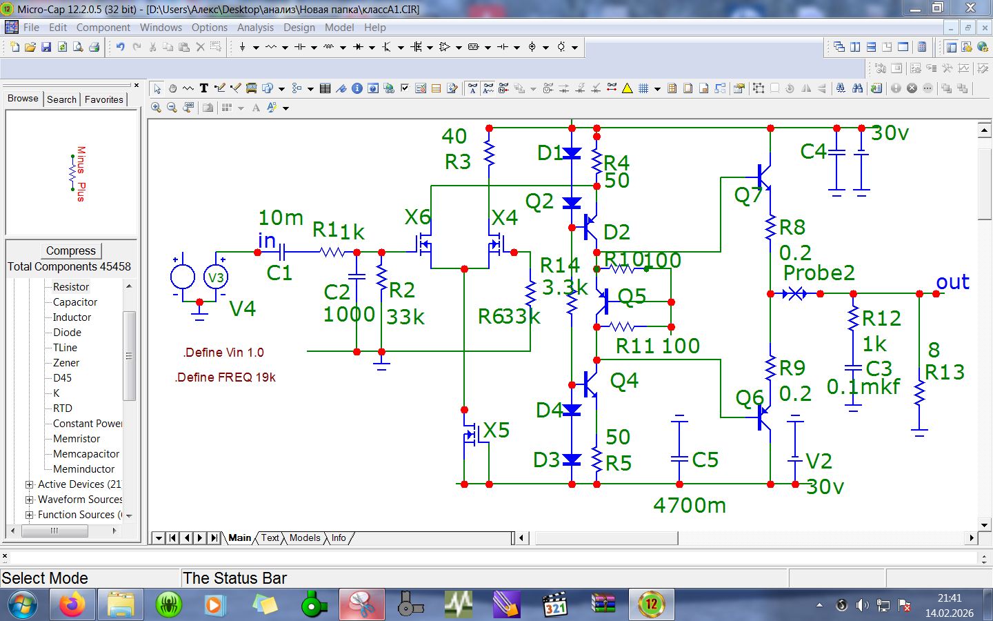

Да хотел проверить вот эту схему
обожаете пентодный звук схемы без ООС?
Лучше недавней схемы от Баната не придумать. 904 тоже N латералы мощные.
