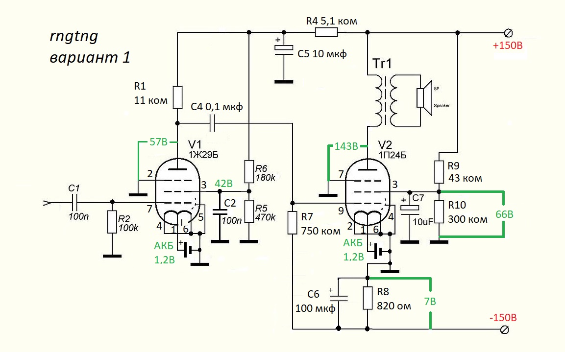

На днях, случайно открыв тьюмбочку, обнаружил маленькие тьюбочки 1п24б и 1ж29б. И возникла мысль, а не замахнуться ли нам на Вильяма нашего Однотактейшего на этих красатулях?
Такой, как бы, особо и не нужен, но привлекает их низкое потребление электричества и прямонакальность. А значит будет так:
Накал запитаю от аккумуляторов, 1,2в АКБ размера АА, на каждую лампу свой.
У 1ж29б ток накала всего 66ма, у 1п24б – 240ма.
Для анодного неплохо бы тройка АКБ 18650, но нужен повышающий преобразователь DC-DC 12в в 120в.
Нашел в инете схемку. Фиксированное смещение – это лишний АКБ, сделаю автосмещение.
В нашем деле главное – победить лень. Приступаем. Макет запитаю от сетевого трансика, а там видно будет. Вариант 1.

Мне и самому звук нравится - а уж я гурман тот ещё, осталось решить лишь вопрос с ограничением амплитуды и преобразователем анодного.

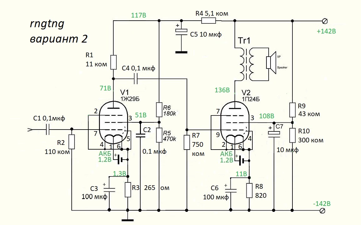

Вариант 2. Добавил R3 C3 в катод 1 лампы, автосмещение 1,3В, изменил подключение земли. Стало лучше, теперь ограничение сигнала наступает при большей громкости.

Конденсатор С3 убрать, и Ку уменьшится

На схеме Вариант 2 была допущена ошибка, защитные сетки (третьи) соединены не на землю, а как им и положено, с катодами. Исправил. Вариант 2 правильный.

Интересная лампа 1Ж29Б. В триодном включении, судя по её пентодным характеристикам, следует ожидать мю около 10 и Ri около 4кОм. Малосигнальный триод с низким мю, да ещё и с низким анодным напряжением бывает полезен.

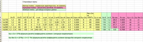

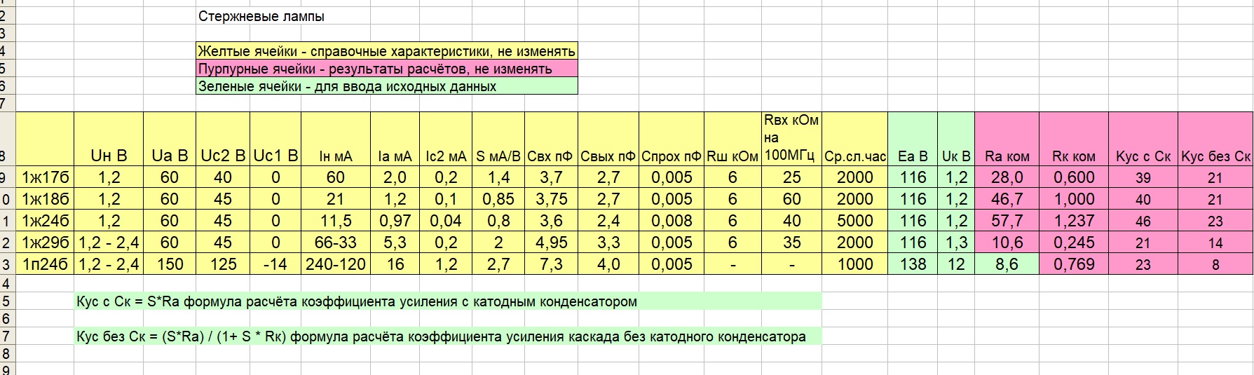

Вариант 3.
    151.2 KB · Просмотры: 304
    317.4 KB · Просмотры: 314
