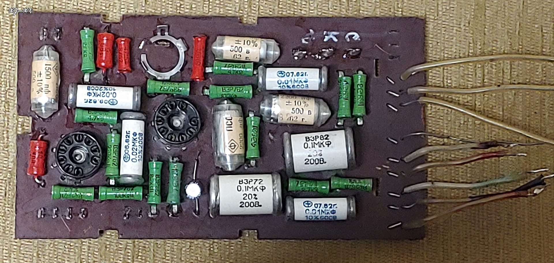

Начал с более простого - замены резисторов и конденсаторов.
Резисторы в УНЧ "САКТЫ" почти все углеродистые ВС-0.25, и некоторые аудифильные гуру советуют их не трогать из-за их благовейного звучания, что некоторым образом перекликается со звучанием 5ГД-1.
Мне не очень поверилось в это мнение, и решил проверить эту инфу.
Оказалось, что на самом деле ВС вносят на порядок-два больше НЛИ, чем металлоокисные МЛТ.
Поэтому засел за паяльник и за вечер поменял все ВС-0.5 на МЛТ-0.25.
Дорожки старинного гетинакса охотно отваливались, но как-то одолел эту проблему.
Наступил черед замены конденсаторов, поскольку заводские конденсаторы не понравились по допотопному внешнему виду и по гиганnскому размеру, как 0.1 мкФ.
Cоздалось впечатление, что в плату пихали всё, что попадалось под руку в конце производственного квартала. Соответственно тип установленных кондесаторов определить не удалось, так что решил их заменить на аудиофильские.
Вот как выглядит плата УНЧ изначально:
Однако ситуация с конденсаторами оказалась намного сложнее, поскольку аудиофильных кондесаторов много, а мнений о них еще больше.
В основном ориентировался на это 54-страничное обсуждение.
Смог осилить только начальные страницы, и пришел в выводу, что К71-7 - весьма неплохие аудифильские конденсаторы. У меня их нашлось аж 3 штуки на 0.033 мкФ, их и запаял вместо 0.022 мкФ. Надеюсь, хуже от немного бОльшей емкости не будет.

Про стироловые К77-1 не только Андронников писал, там внутри спараллеленные пакеты из емкостей, при пайке рвется контакт , часть пакетов отваливается, емкость рушится.

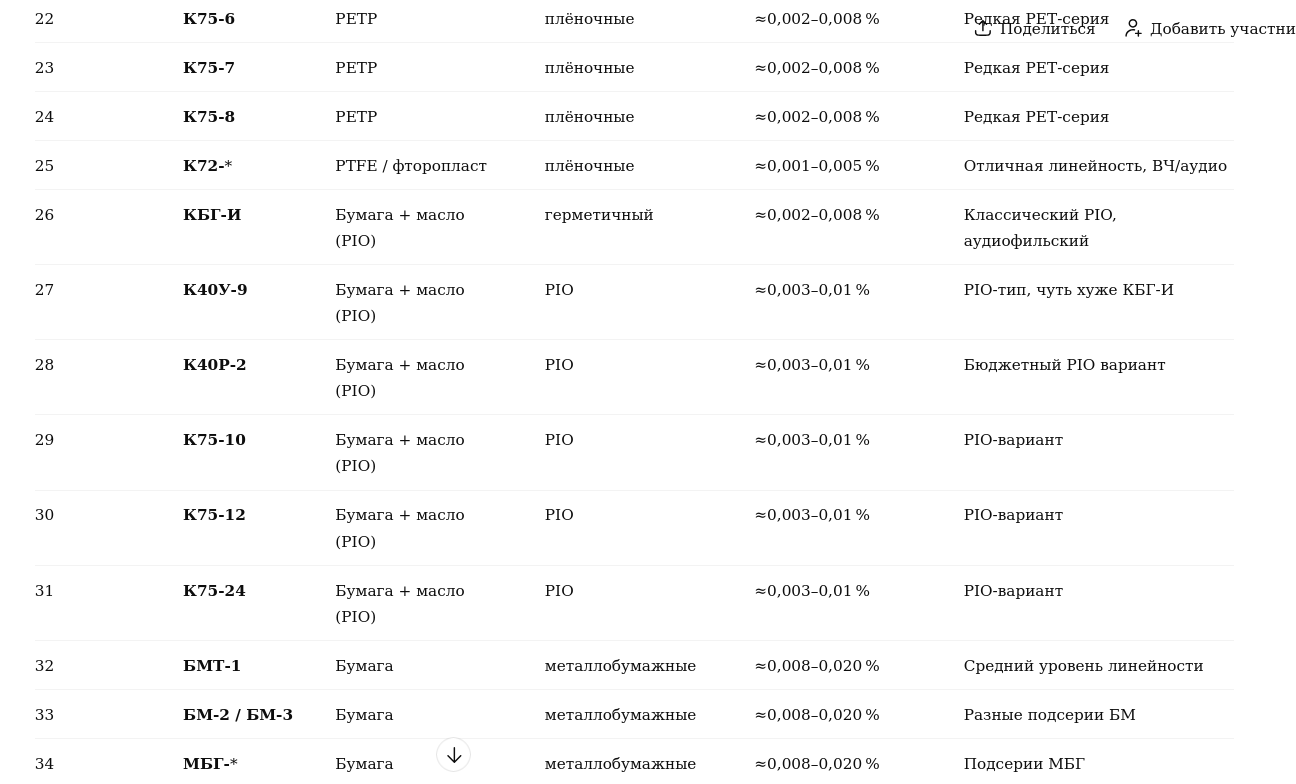

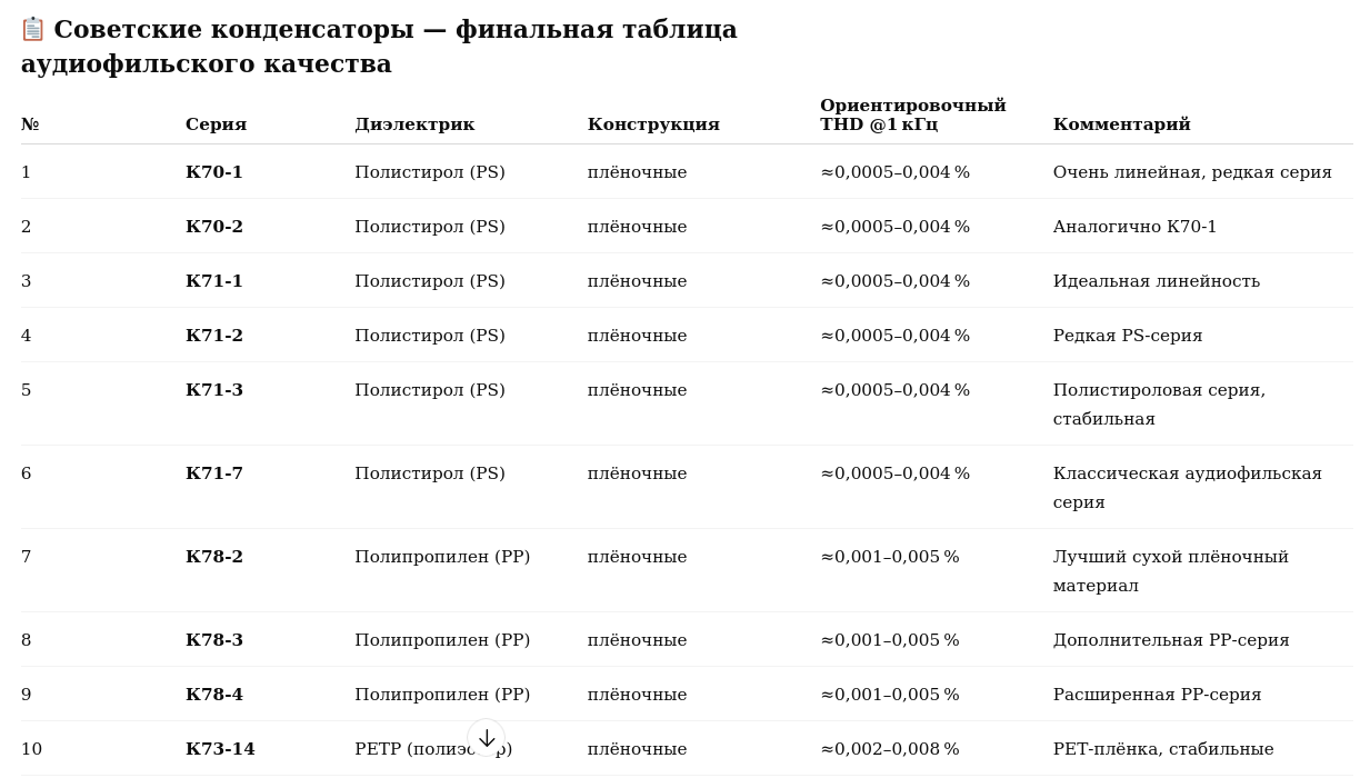

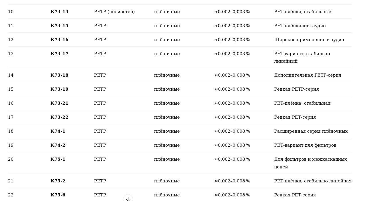

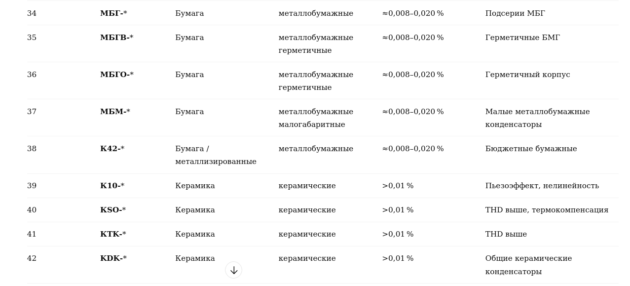

Насчет кондеров вот что сверхразумы говорят, и получается, что К71-7 самы топовый:
И это еще не все, сейчас еще подброшу подобную инфу:
К сожалению, этот форум не может загрузить большой файл, поэтому даю ссылку на работу интеллекта,
теперь уже другого, который обработал все 54 страницы (!) упомянутой темы про кондесаторов.
И снова на первом месте К71-7 (полистироловые, стирофлекс).
Но я же их не подганял и не ориентировал, это их "собственное мнение", исходя из данных, найденных в интернете.
А эти данные предоставляли люди. и в частности, скрупулезно измеряли такой важный параметр, как THD,
который изготовители часто не приводят.

2) Родные конденсаторы, если это БМТ-1, КБГ-И МБГП-2, если верить интеллектам, совсем не блещут THD, значительно уступая К71-7.
Я уже не говорю про два электролита, с ними вообще засада...

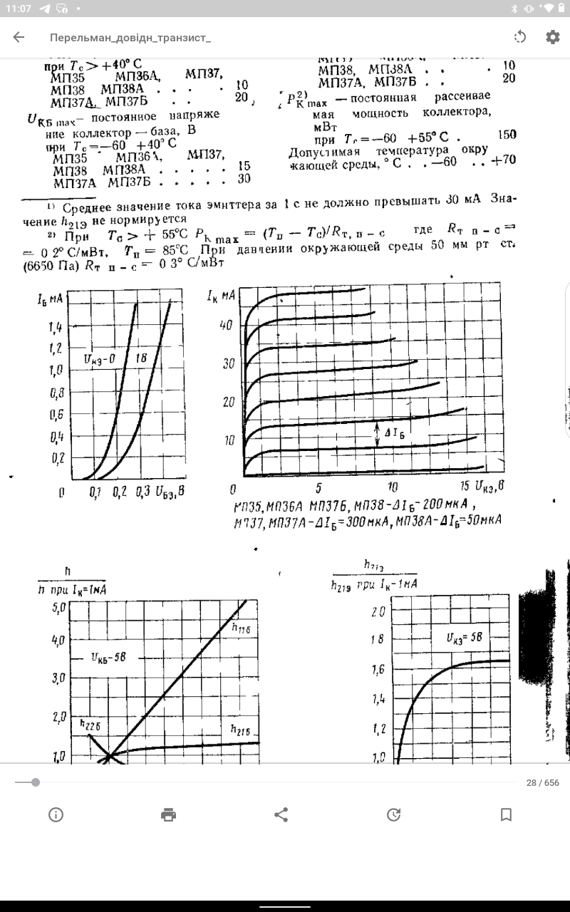

Главное - транзистор обязательно должен германиевым. И мерзкий кремний в диоде надлежит заменить на купроксный выпрямитель.
Вот почему там МП38А, или МП11А, редкая красота по линейности - смотрим ВАХ, во вложении.
Опять же, очень низкое напрчжение насыщения.
