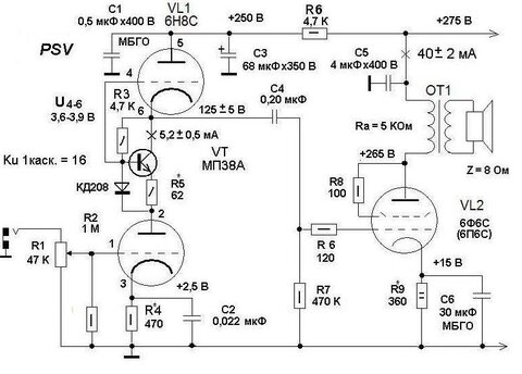

српп как раз имеет низкое выходное сопротивление и расчитывался для прокачки конских паразитных емкостей,так что с полосой у него все нормально,более того если поставить вместо резистора в катод верхнего триода ИТ то искажения еще снизятся напорядок- вот как тут, или можно двухполюсный на джифете кп302б например
можно сделать Мю повторитель с пентодом вверху см рис 7
искажения при размахе 215в!!!всего 0,7% питание 300в

Не на того напали. Дядько бокарьов апологет простих рішень, српп для нього то вже занадто складно.
на рис7 драйвер бомба причем на 6н23п+6ж9п то что надо,легко даже 6п6с 6п1п 6п3с с КО раскачает

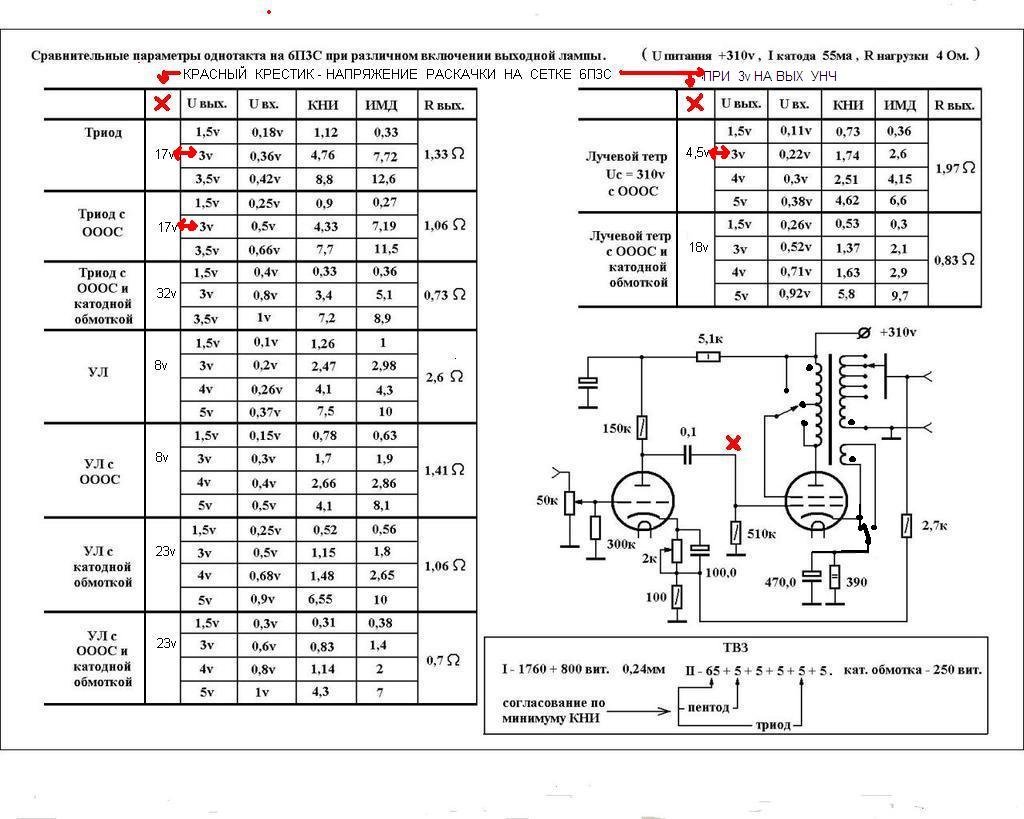

Кстати, все схемы и тесты, которые здесь обсуждаем, ничуть не касаются ИМИ, а ведь именно они в наибольшей степени вляют на качество звука.
Хочу вам напомнить что именно в хороших ламповых усилителях они гораздо больше чем в хороших транзисторных.
Опять-таки, надо смотреть не только на уровень ИМИ, на и на заполнение ними.
Одно дело, когда их уровень высокий, но палок немного, и совсем другое, когда они небольшие, но густые как лес.
В каком случае, по вашему, они ухудшают звук больше?
