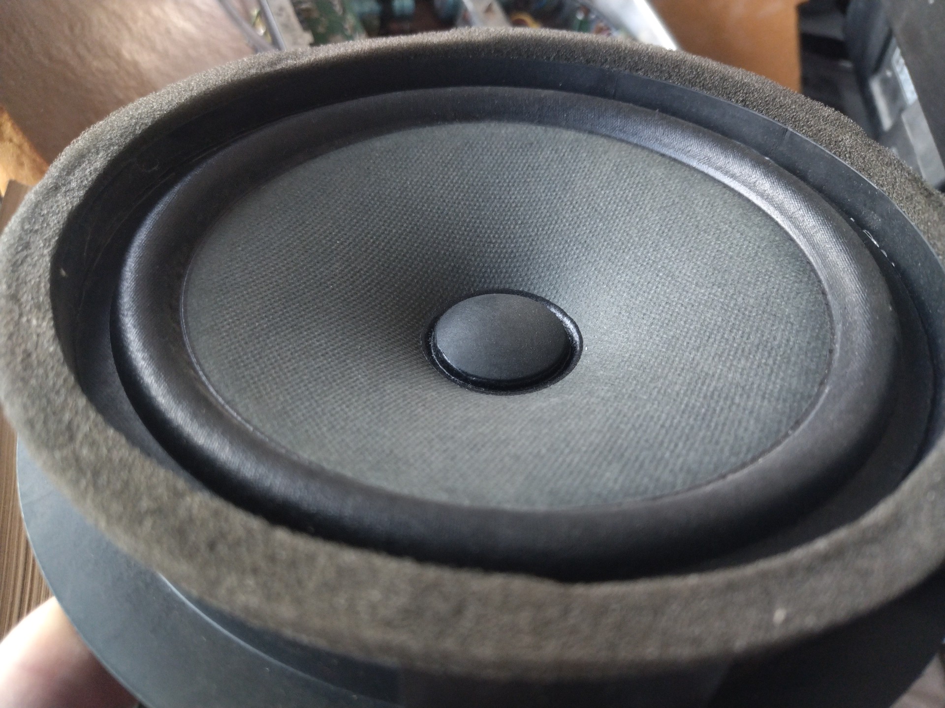

Нестандартные динамики неодим 250-300 г весом по 20 Вт 4 ома компрессионники снаружи магнит вообще никак не реагирует на металлические предметы правда например Урал булава нео у которого заявлено по-моему 100 Вт а по факту там с такой катушкой ватт 40- у IMG_20231128_211440.jpg
него чуть-чуть есть реакция на отвёртку, но очень слабо слабо магнитит.

Экранированная МС (магнит внутре стакана и ЗК - может быть, дифференциальная МС)))

Ну так и подумал тоже

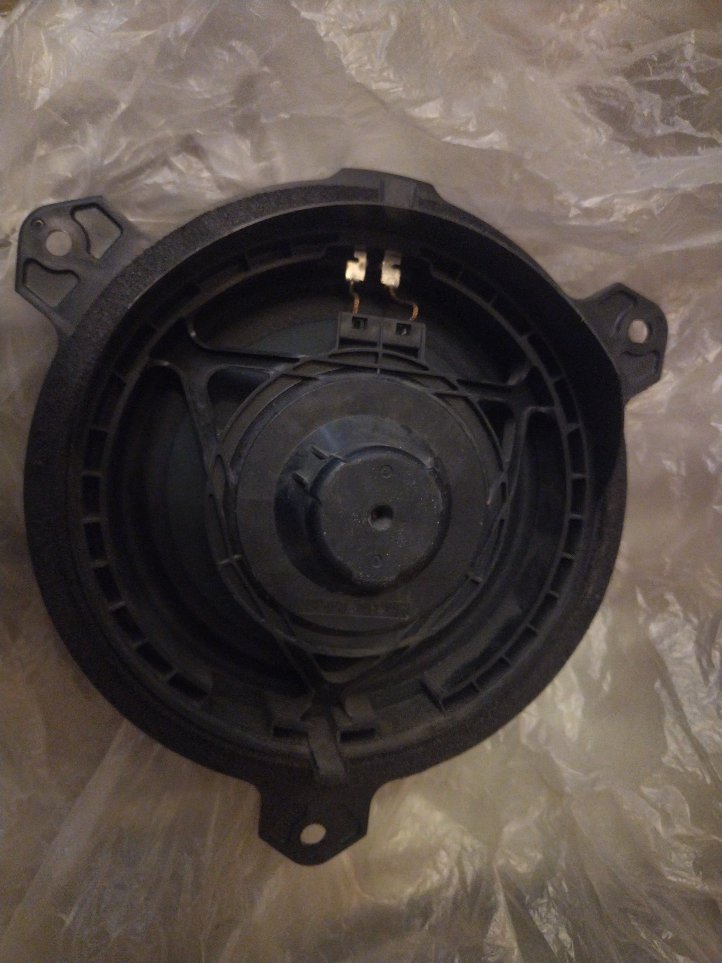

Сто процентов, МС обычная. Стакан / таблетка неодима / полюсная нашлёпка.
Для дифференциальной, МС маловата по высоте если смотреть на ШП динамики. Скорей всего и у саба такая же обычная МС, только бОльшего диаметра.

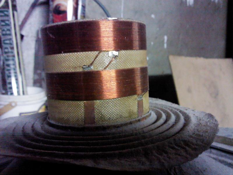

В моём понимании, дифференциальная МС, это:
и катушка к ней

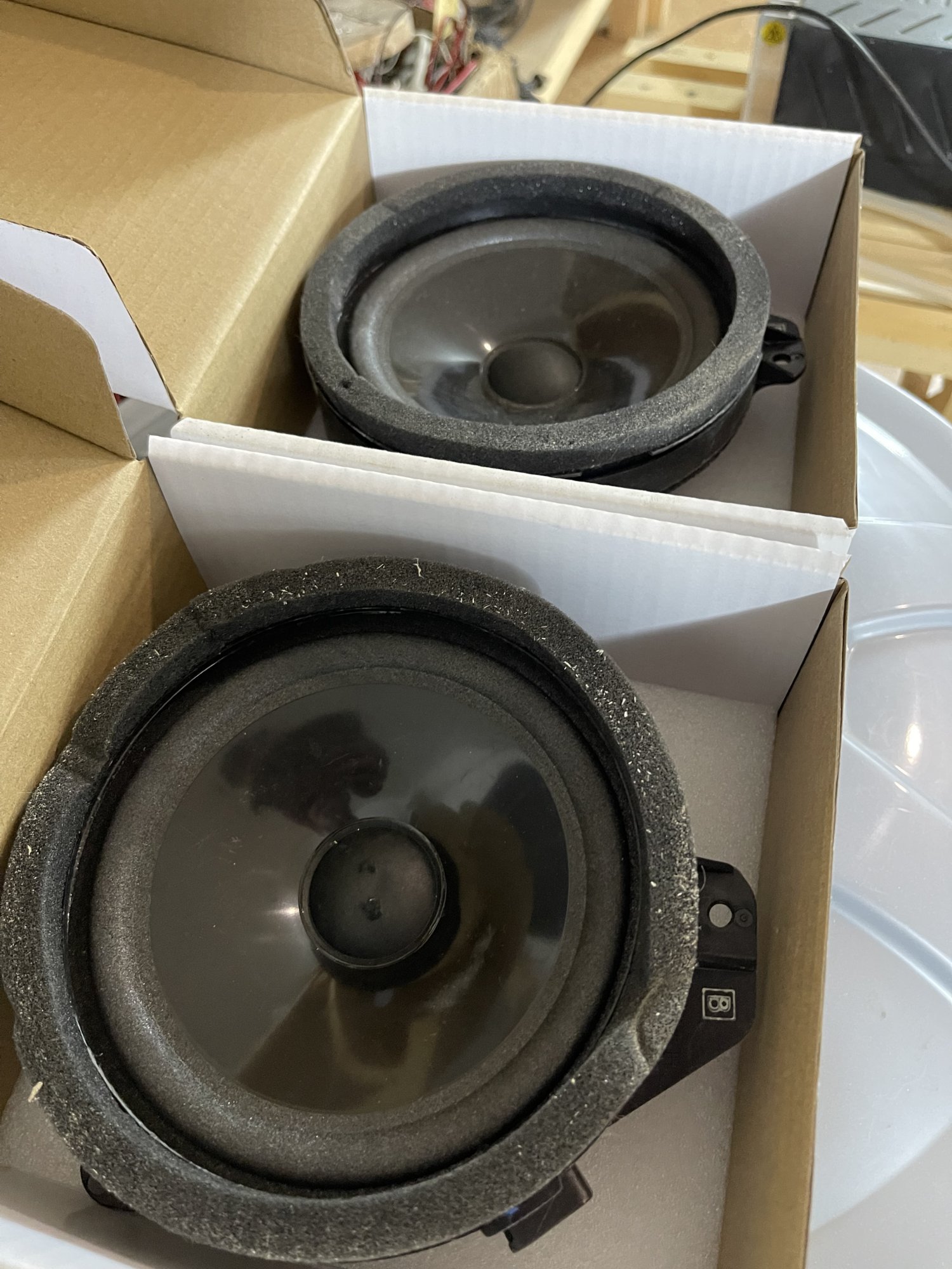

Набор Тойота Прадо что я взял
типичные компрессионники 87 дБ.
Можно купить короб готовый под 6*9" вот и колонка готова.
Корзина полностью пластик.
Катушка на глаз ну явно 1"
Не знаю зачем я их купил 5" такой на мягком резиновом подвесе съедает все нюансы.
А купил я их попробовать неодимовые овалы. динамик 20 Вт 4 ом вес 300 грамм.
Надеюсь на этом достоинства не закончатся.

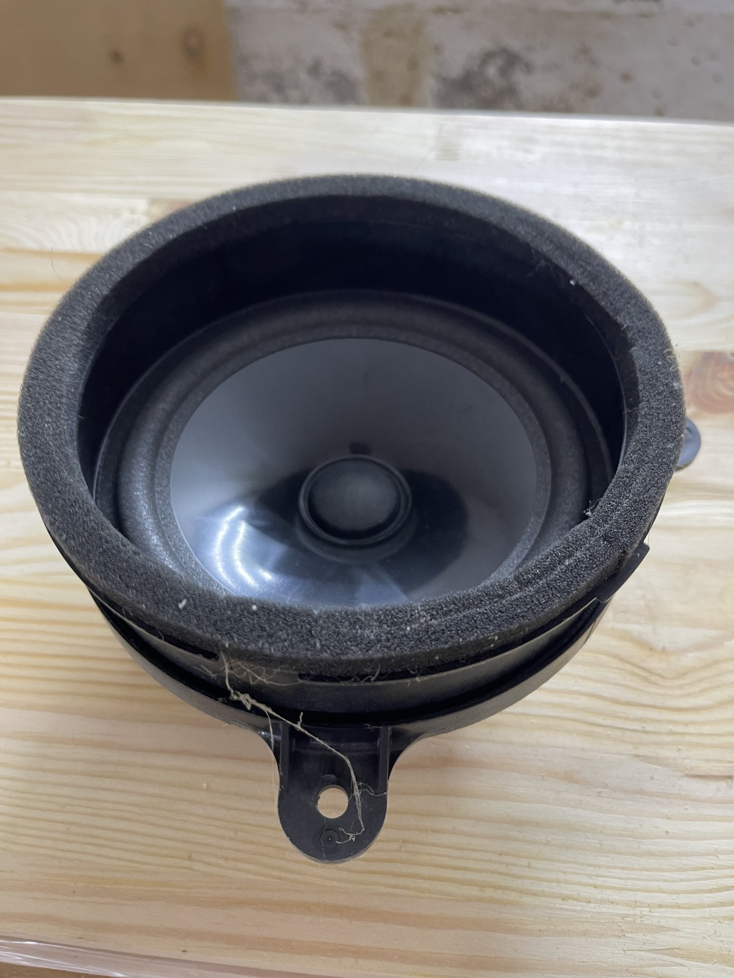

Уж я их крутил, вертел.. ну как такое использовать в коробе... крепить изнутри?! Они утопленные будут на 5-7 см.. еще и плоскость не паралельна
A-1
25 Июн 2020
1,120
119
31
Уж я их крутил, вертел.. ну как такое использовать в коробе... крепить изнутри?! Они утопленные будут на 5-7 см.. еще и плоскость не паралельнаПосмотреть вложение 79580Посмотреть вложение 79581

вот тойотовские
Утоплен на 10 мм, всё ровно по плоскости. если будет время сегодня поставлю его в объём колонки Вега 312, литров в 20
И послушаю в закрытом ящике и без задней стенки.
Дело в том, что там ещё разъём магнитолы toyota, его вандалить, в него паять провода неинтересно.
Только если подпаиваться со стороны подводящих.
