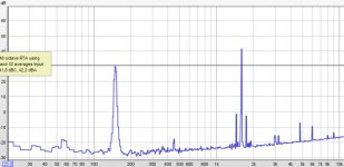

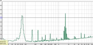

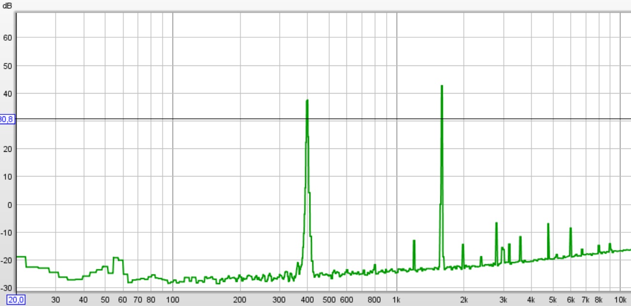

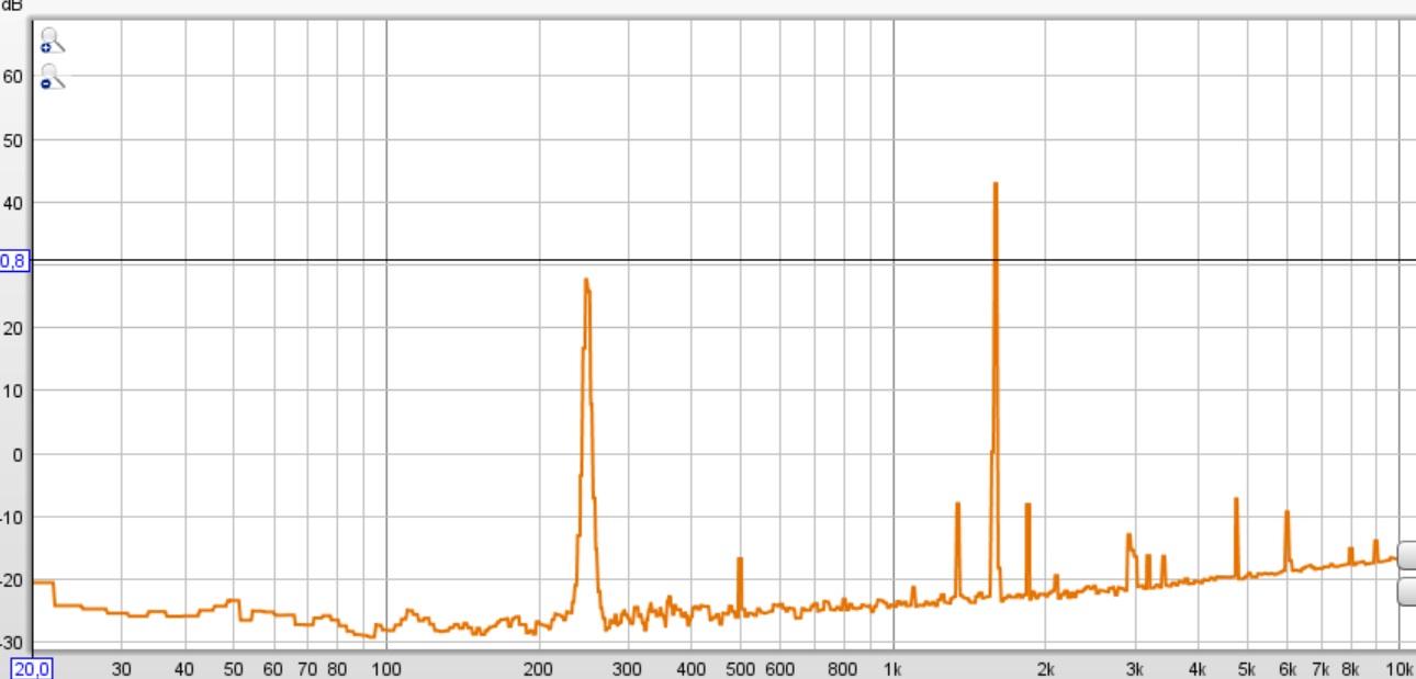

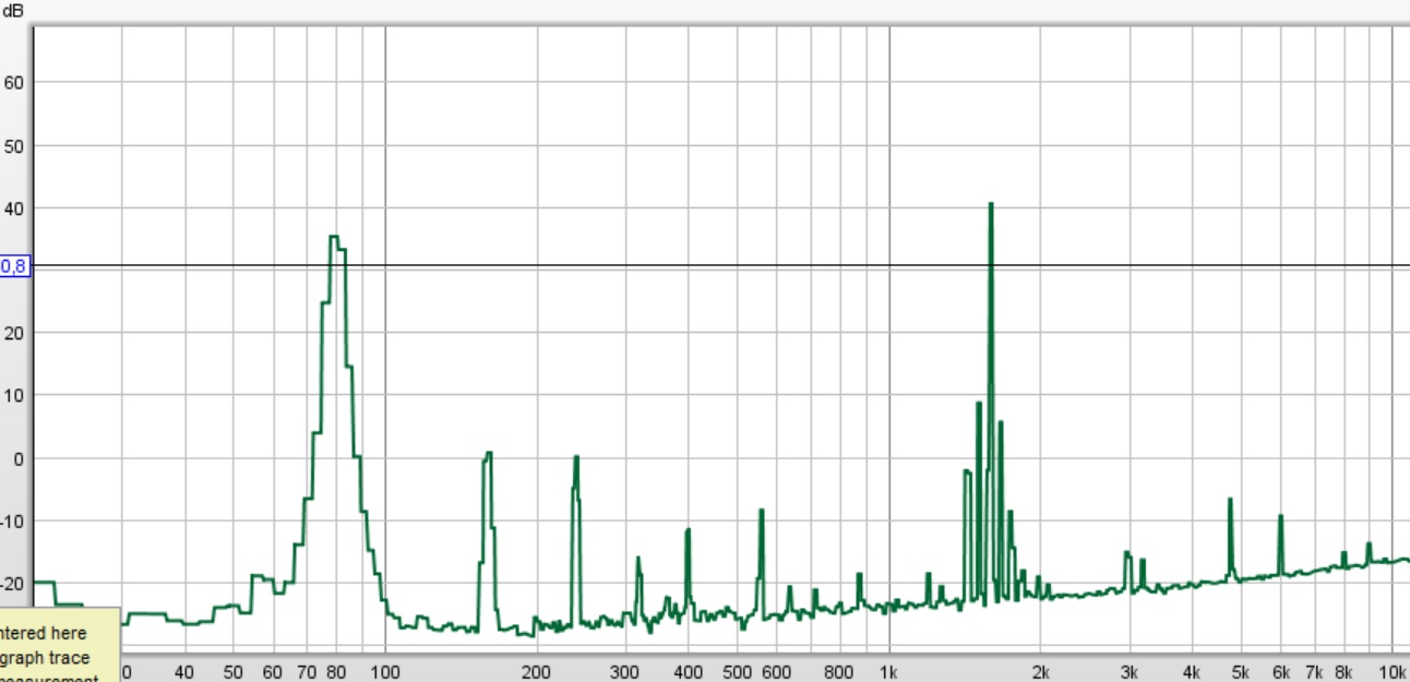

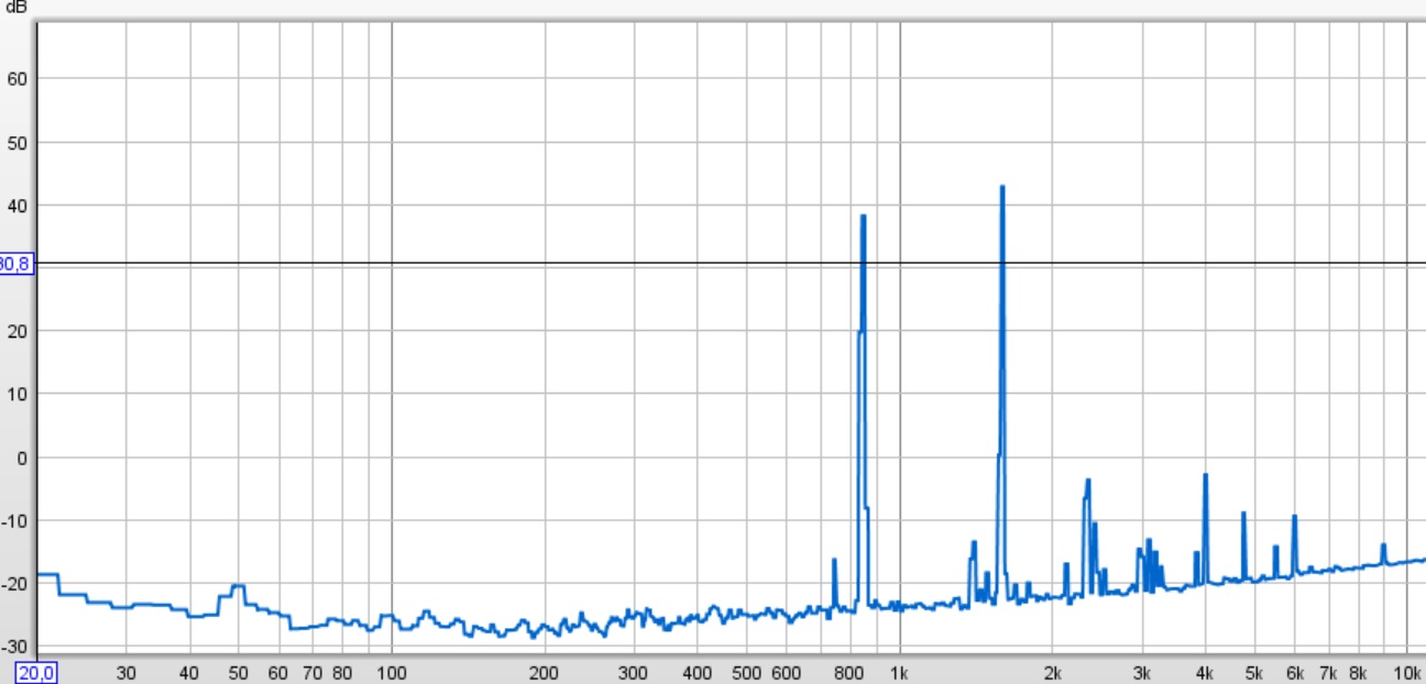

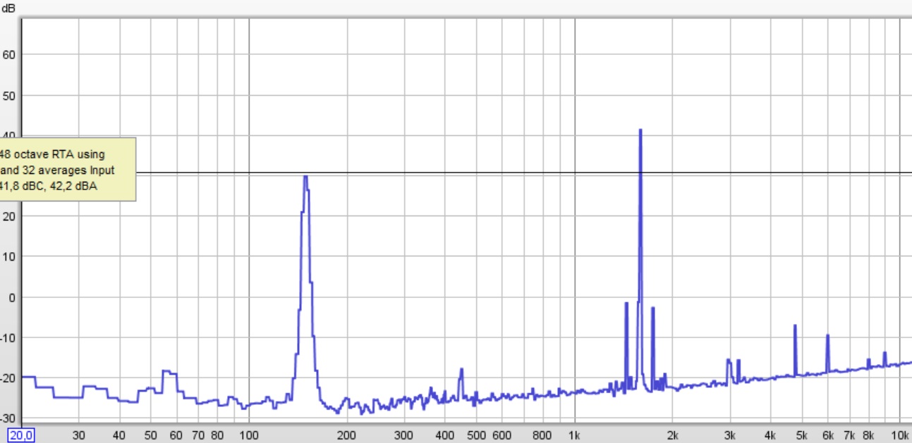

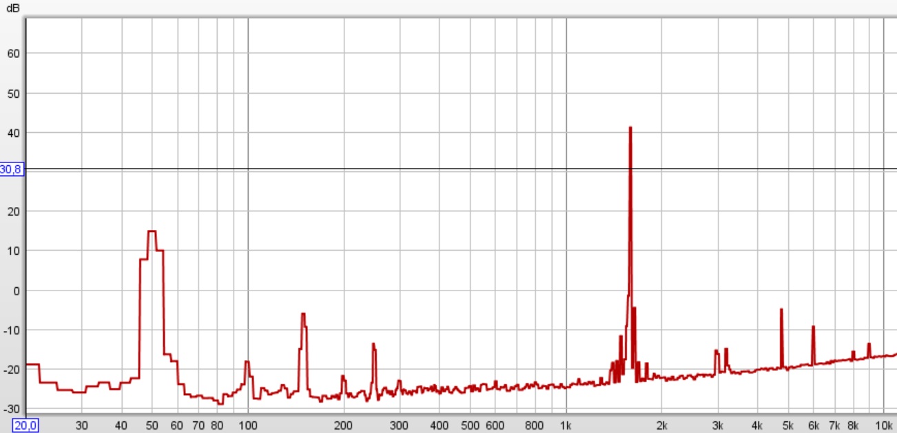

Машин ган - 27 Ом. Напряжение подобрано так, что бы ток давал мощность 0,25Вт на 4 Ома.
Двухтоновый сигнал. Фиксируем 1600Гц и движемся снизу.
50Гц
80Гц
150Гц
250Гц
400Гц
800Гц
Ну, чтож... Характер ИМИ поменялся. В области НЧ как-то неоднозначно. Практически не поменялось области 50-150Гц. Хуже стало только на 80 Гц(? да вроде и не хуже).
50Гц
80Гц
150Гц
250Гц
400Гц
800Гц
ПС Анализируйте сами. Я что-то не разглядел позитива. Мне точно ИТУН ни к чему.

Реальный пример из сети, по работе динамика от ИТУН, и от ИНУН.
Третья гармоника резко валится, начиная с 600 Гц.
Вторая валится на частотах выше 3 кГц, при подключении выравнивающей АЧХ (и импедас) цепочки Цобеля-Буше паралельно динамику.
А если ещё ввести режектор на область резонанса. для выравнивания Z в полочку, то третья гармоника повалится и на частотах ниже 600 Гц, а вторая будет, как и при работе от ИНУН.
Недорогая цена результата, и очень просто в реализации.
