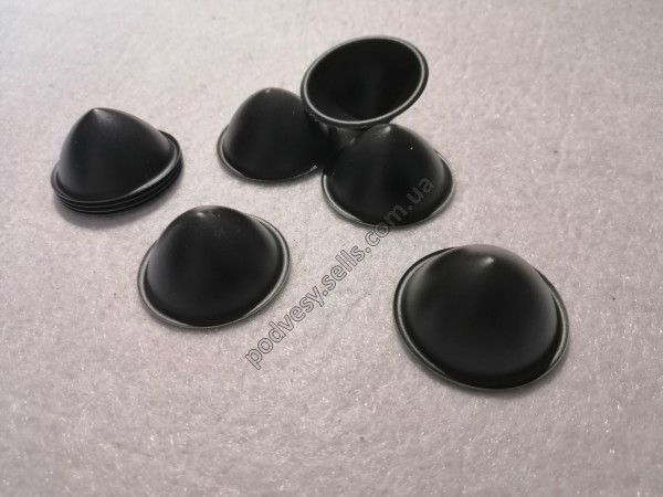

Vas так понимаю получится не малый, т.е. корпус придется большой делать. Есть на резиновых подвесах, но там вес раза в 2 больше.
Применил тонкий липкий тканевый подвес в форме полутора.
Родной пылезащитный колпачок класической формы, бумажный, вес 0,78 г.
Можно ли вместо сферического поставить в виде конуса высотой 16 мм и диаметром 34 мм, практически как и родной? Вес такого 0,4 г.
Вес нового такого же по диаметру, но бумажного, сферического - 0,25 г.
Даже лучше поставить такой, из-за своей формы лишен резонансов, не будет подпевать на СЧ как купольный картонный.
Помню как то срезал визер у 10гдш и приклеил туда колпачок, а затем сменил на пулю, то АЧХ с пулей стала лучше.
