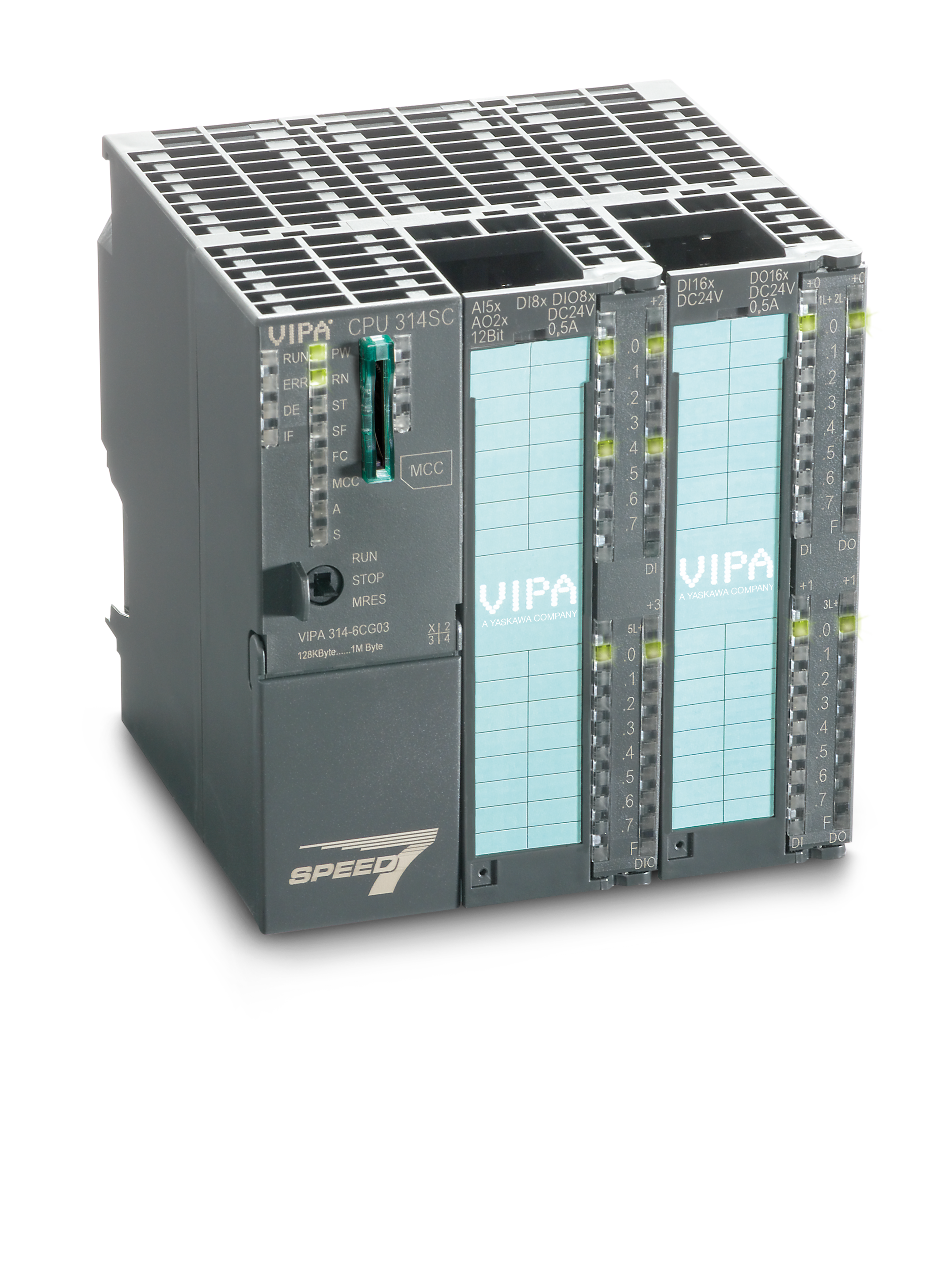

Vipa изначально была немецкой, с производством в Китае. Она делала контроллеры для Siemens, который только свои шильдики наклеивал. Теперь Vipa японская в составе концерна Yaskawa. Продались с потрохами несколько лет назад. А производство где было, там и осталось.
Я примерно о том самом. Что у них там своего серьёзного? Получили они готовое производство, как и во многих других случаях, потому и вспомнил СТЗ. А вот пойдут-ли дальше сами - это вопрос. Станки ДиП и расшифровку помните? :)
