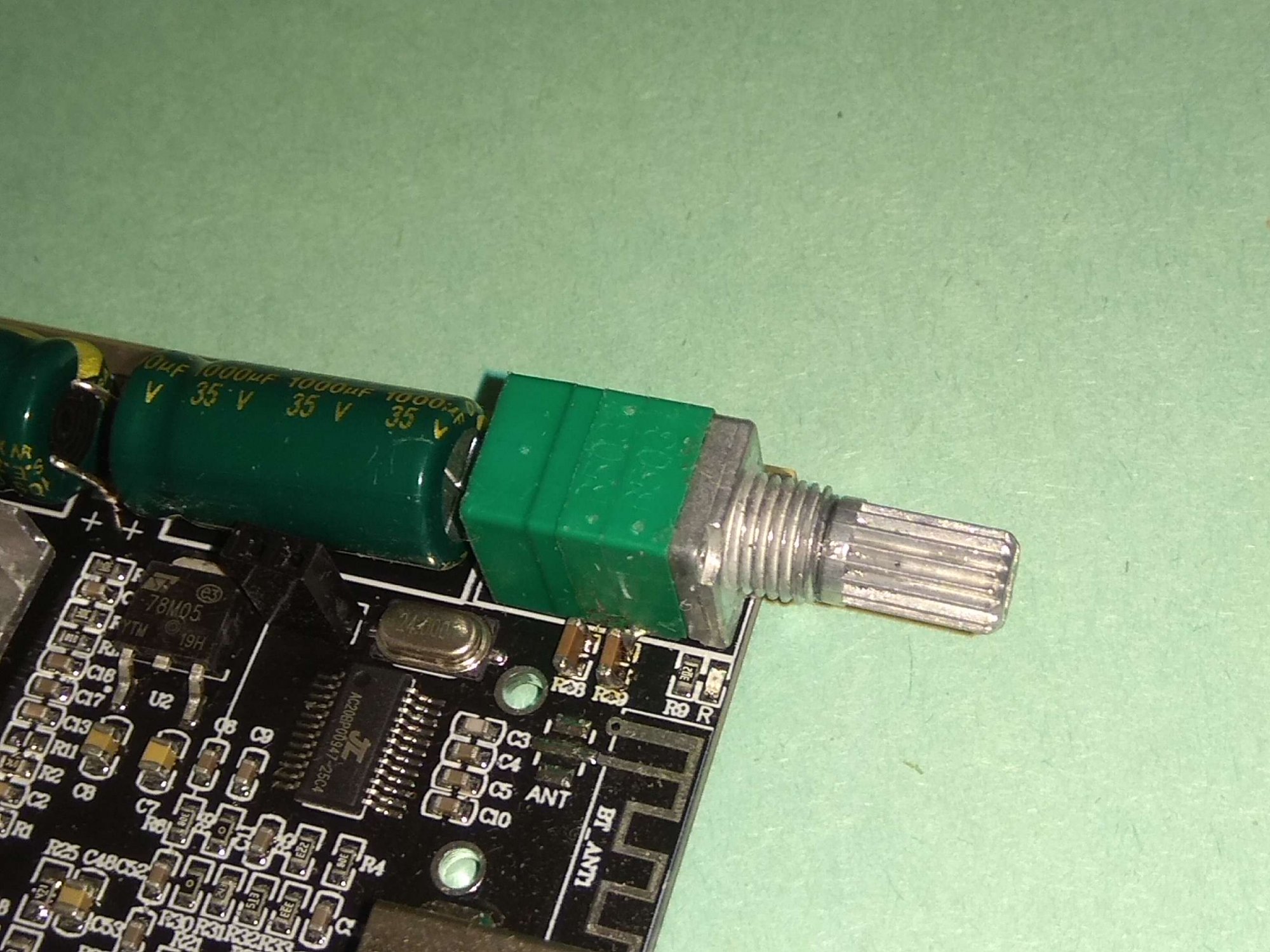

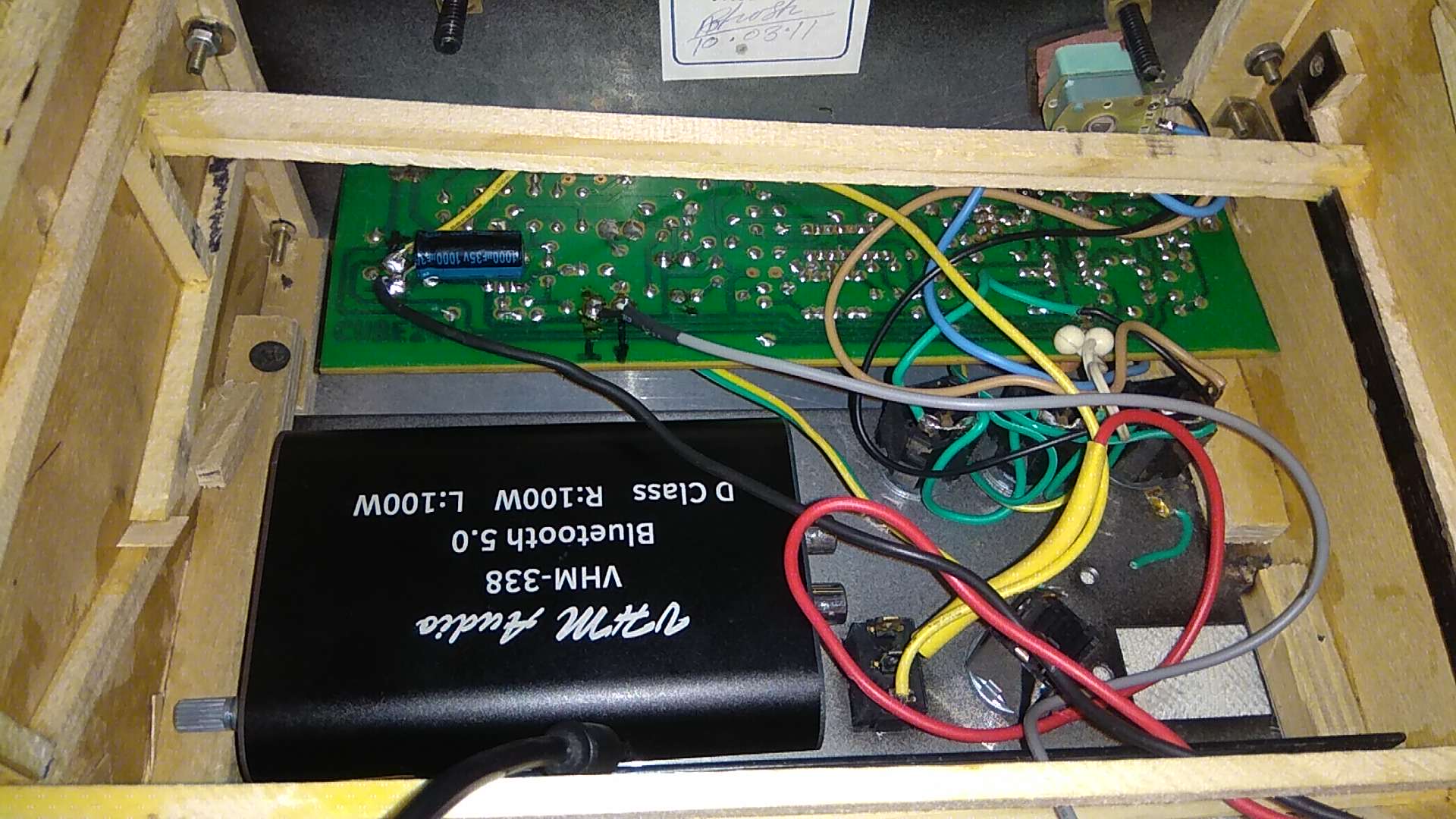

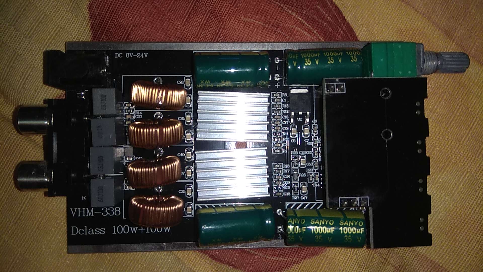

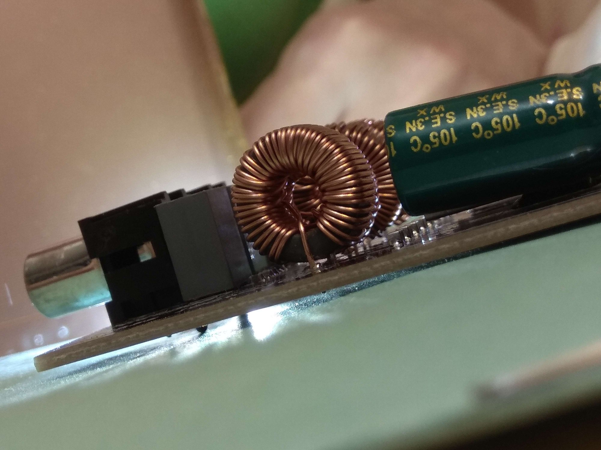

Здравствуйте все
сменил оконечник поставил этот усилитель как оконечник, засунул его внутрь колонки и теперь надо его оставлять включенным и включаться он должен через подачу 12v на разъём питания
Включается он щелчком на сдвоенном потенциометре.
И ещё проблема с радиаторами на двухстороннем скотче
IMG_20210610_182211.jpgIMG_20210610_182222.jpgIMG_20210610_182240.jpgIMG_20210610_182306.jpgIMG_20210610_202831.jpg
Здравствуйте все
Посмотреть вложение 16679Посмотреть вложение 16680Посмотреть вложение 16681Посмотреть вложение 16682Посмотреть вложение 16683
Поставить кнопку в разрыв плюса 12 В. Кнопку на потенциометре просто закоротить Потенциометр накрутить на нужную громкость, можно даже вынести на корпус.
С китайскиим платами на 3116 как правило проблема в сильном броске напряжения на динамике при включении. Хлопает нормально так. В сети встречал технологию апгрейда, с использованием входа mute на микрухе, но сам не переделывал, терплю бабах от двух сабов))) Ибо лень.

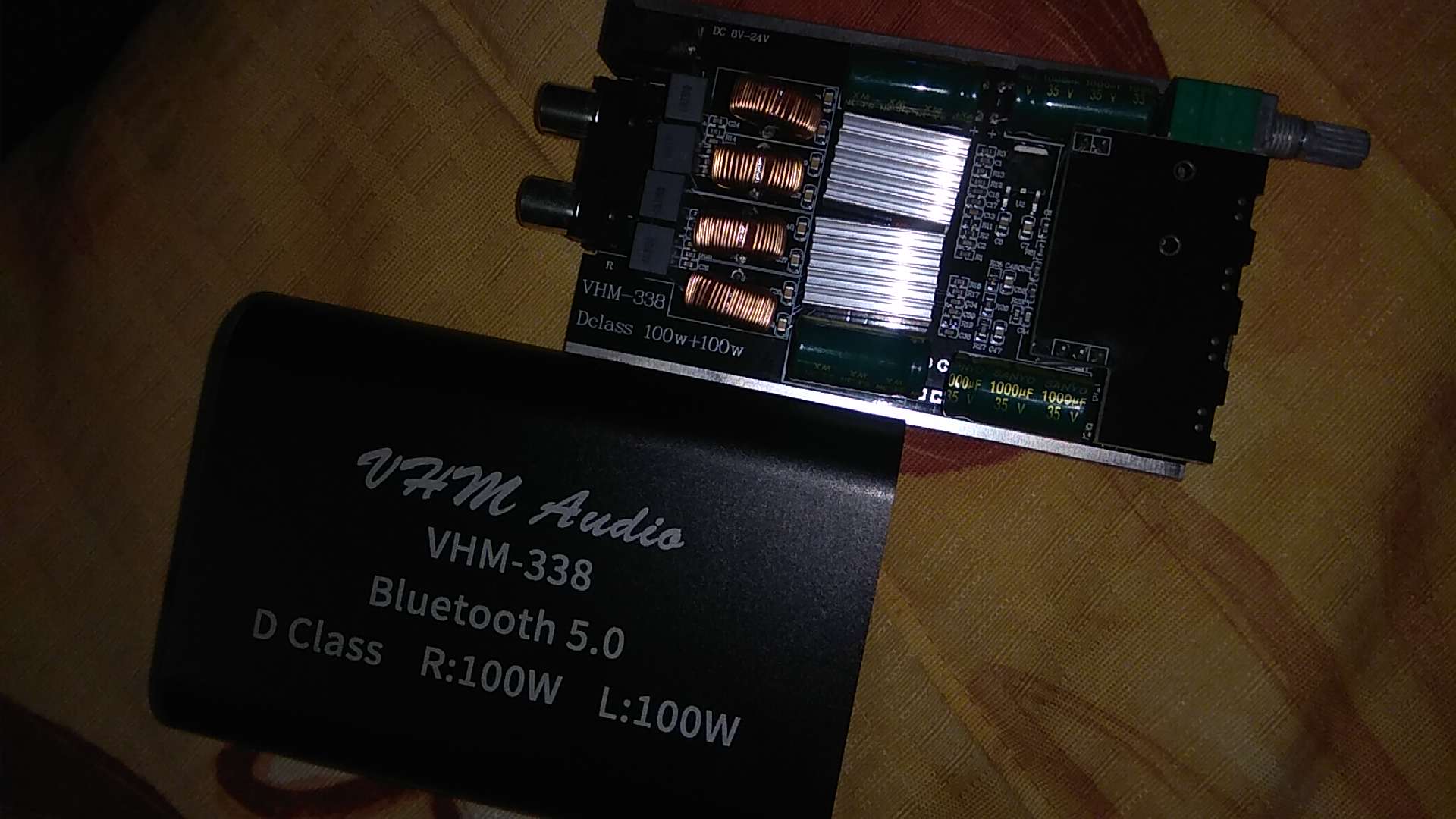

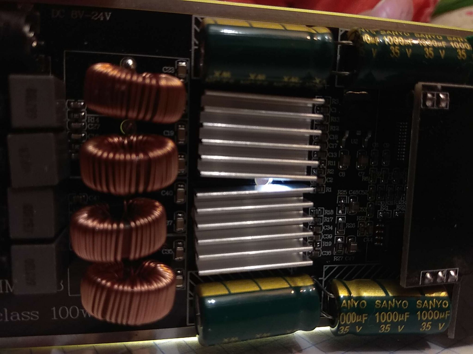

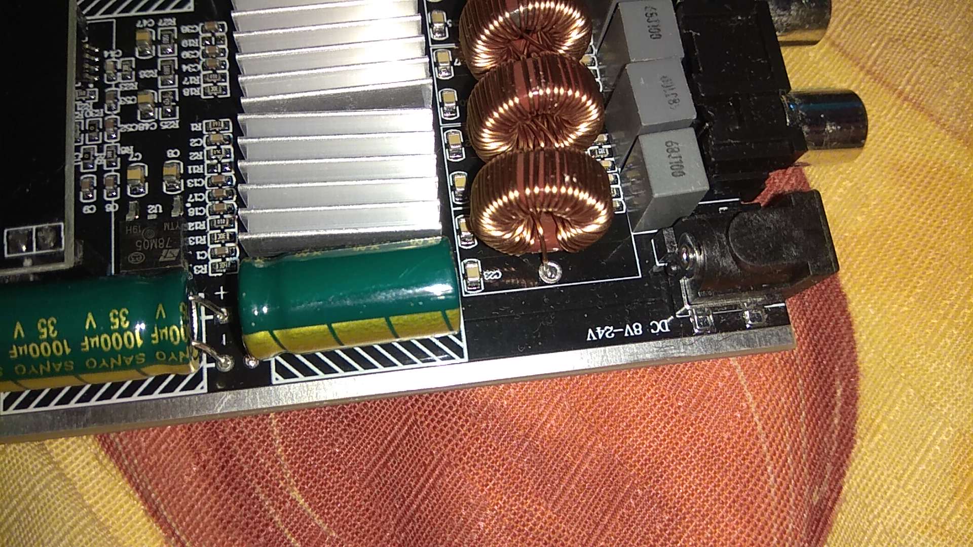

Вот радиаторы на двухстороннем скотче между ними есть отверстие на на плате.
Можно ли пустить между ними саморез и аккуратненько поджать их например скрепкой Нужны ли тут диэлектрики? где?
А вы потргайте на рабочем режиме микрухи - скорее всего они будут еле теплыми - тепловыделение у Д-шников мизерное.
Если уж очень хочется, купите термоклей (не термосопли, а теплопередающий, на али есть) и приклейте радиаторы.

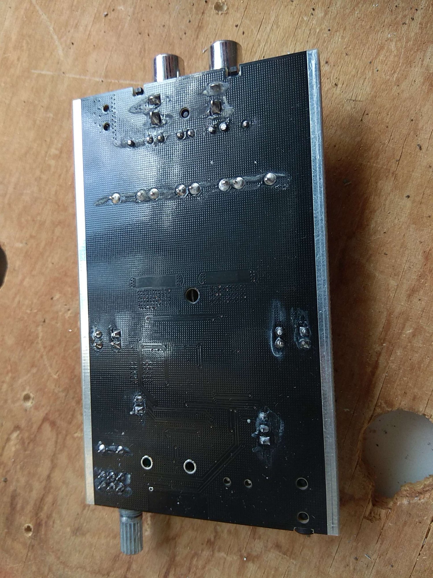

И вот тюльпаны
Это разъемы динамика
Звонится внешний и контакт сквозь плату
Это бы убрать вообще и напрямую провода запаятьIMG_20210610_232858.jpgIMG_20210610_232800.jpgIMG_20210610_232451.jpgIMG_20210610_232417.jpgIMG_20210610_232548.jpg

Хочу просто закрепить радиатор лёгким поджимом через болтик.
да почему нет? На плате в районе оверстия снизу проводников нет? ну следите чтоб радиаторы ничего не касались. корпус микрух пластиковый, там нет никакого контакта.
И дросселя ещёсуперклей подойдёт?
Если нет нагрева выше 80° то пойдет, вышеон распадается.
И кстати дроссели таки могут кипятиться вполне.
Так а что мешает?
На плате нет
Не сквозной монтаж
А Рядом кондеры с радиаторами
Болтик в термоусадку

Так а что мешает?
Плата не сквозной несколько слоев монтажа
Боюсь повредить
Smd монтаж рядом
Боюсь повредить
Smd монтаж рядом
Снизу явно экран.
Сверху радиаторы не с чем не контачат. Не должно быть проблем.
Я бы болтик посередке и пружинное коромысло на два радиатора, прижимающее их сделал.
Для спокойствия можно под головку винта пластиковую шайбу положить.

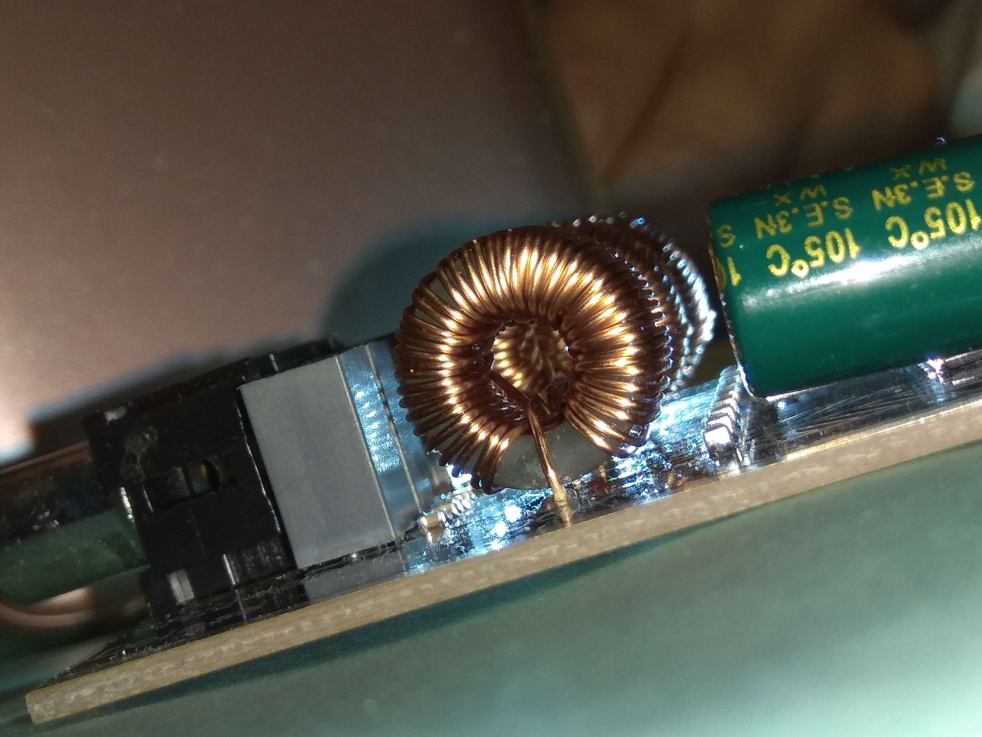

У меня на подобной плате на этих-же МС радиатор один и сплошной на обе, и по центру сквозь плату винтом прижим. Микрухи практически не греются. А вот дроссели - кипяток. Если их намотать по даташиту - то нужны качественные сердечники. Иначе - или зверский нагрев, или завал ВЧ.
Ну вот в корпусе они и будут греть всё

Радиаторы должны быть на термоклее, изолятор им не нужен, так как радиатор висит в воздухе.
Использовал усилитель на такой МС, но плата другая для саба: http://ldsound.ru/usilitel-dlya-sabvufera-klassa-d-na-tpa3116/ Включался подачей питания, хлопок был, но не громкий, не сказал бы, что это была проблема.
Радиаторы сидят плотно
Раздвинуть их удалось а снять нет
Теперь решаю либо в корпусе оставлять и притягивать внутри к шассм корпус, тогда получается место выделения тепла если дросселя будут так греться сверху ещё будет притянуто.
А без корпуса монтаж сложнее но охлаждаться всё будет хорошо движением воздуха самого динамика

Про двухсторонний скотч, на котором радиаторы сидят, это вам показалось. Это теплопроводящий клей.
Размер радиаторов посчитан разработчиком для самый тяжких условий работы. Не берите на себя функцию разраба, не громите устройство. Иначе, как в поговорке: лес рубят. Парк будут сажать.

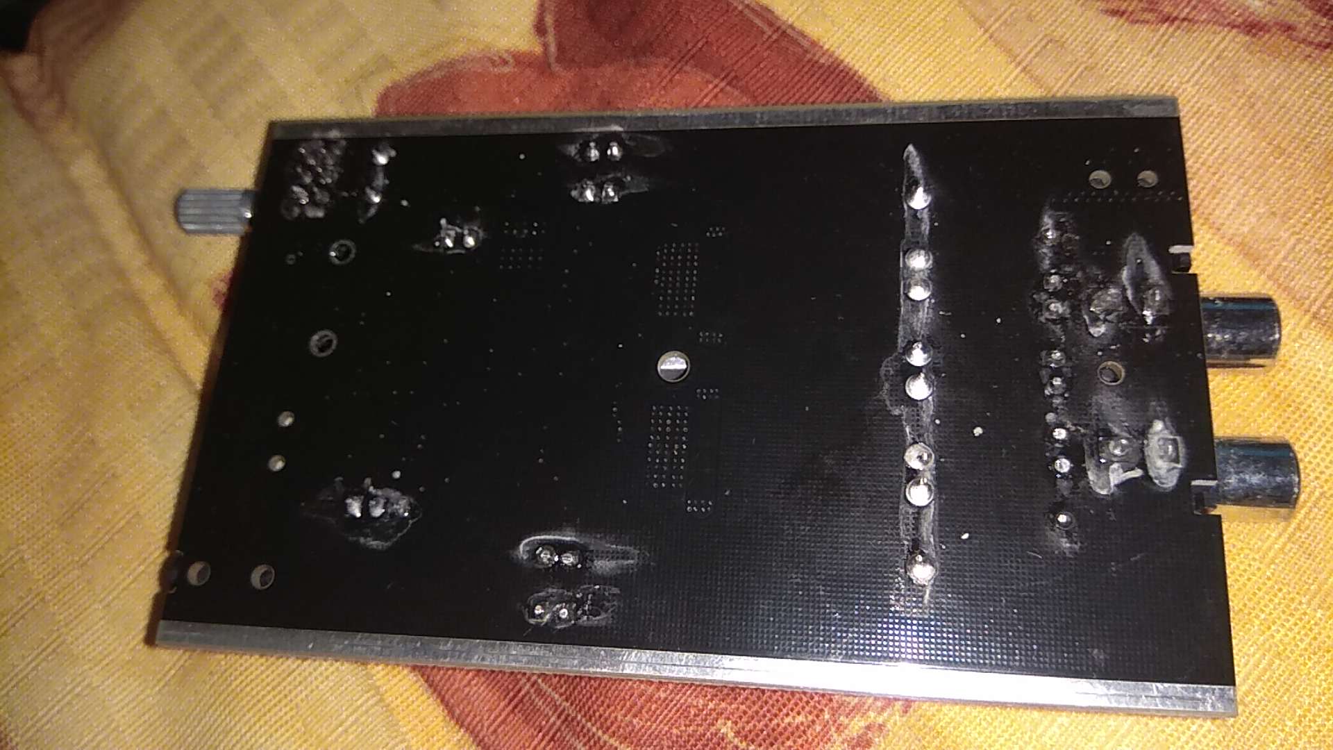

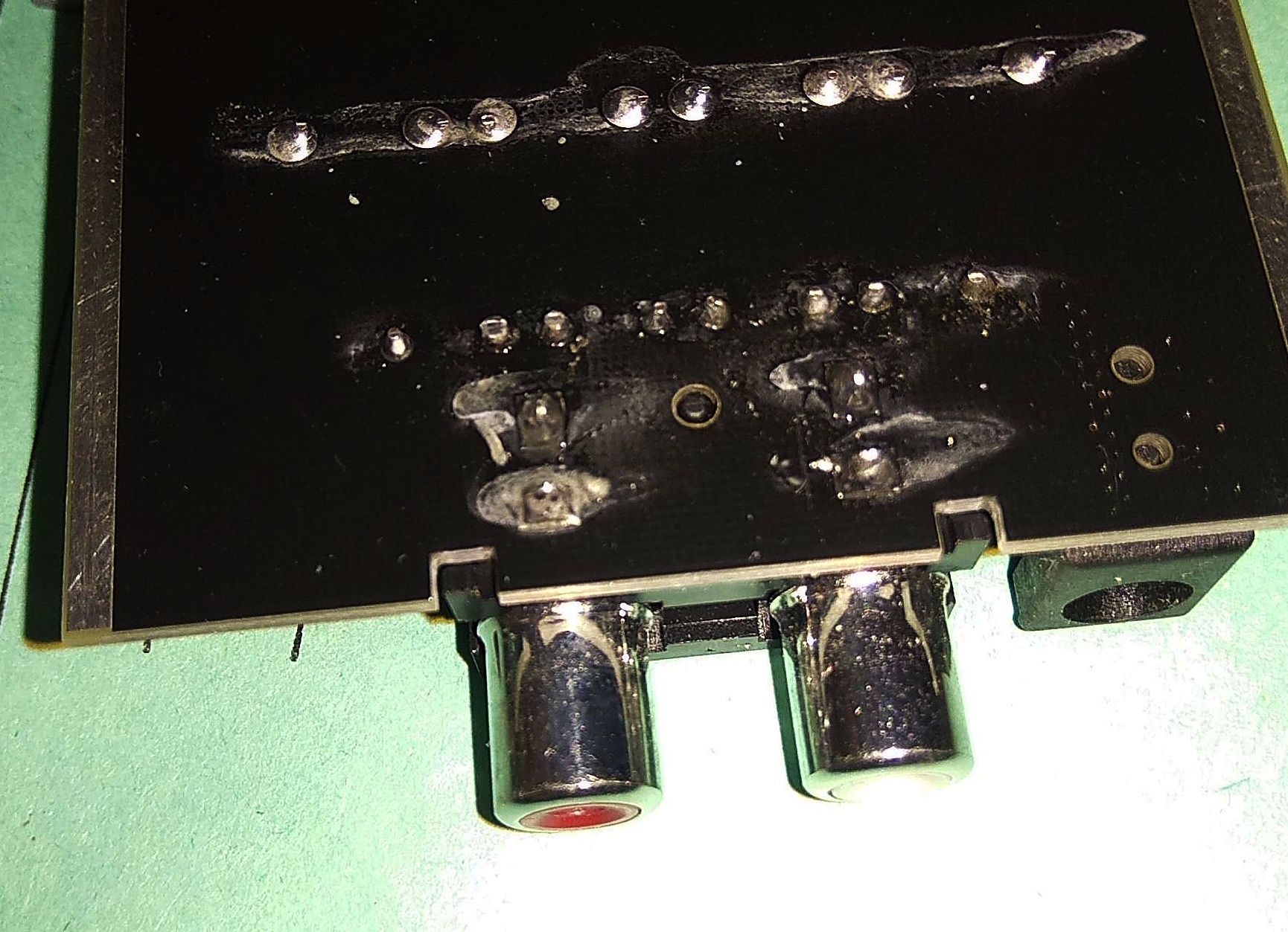

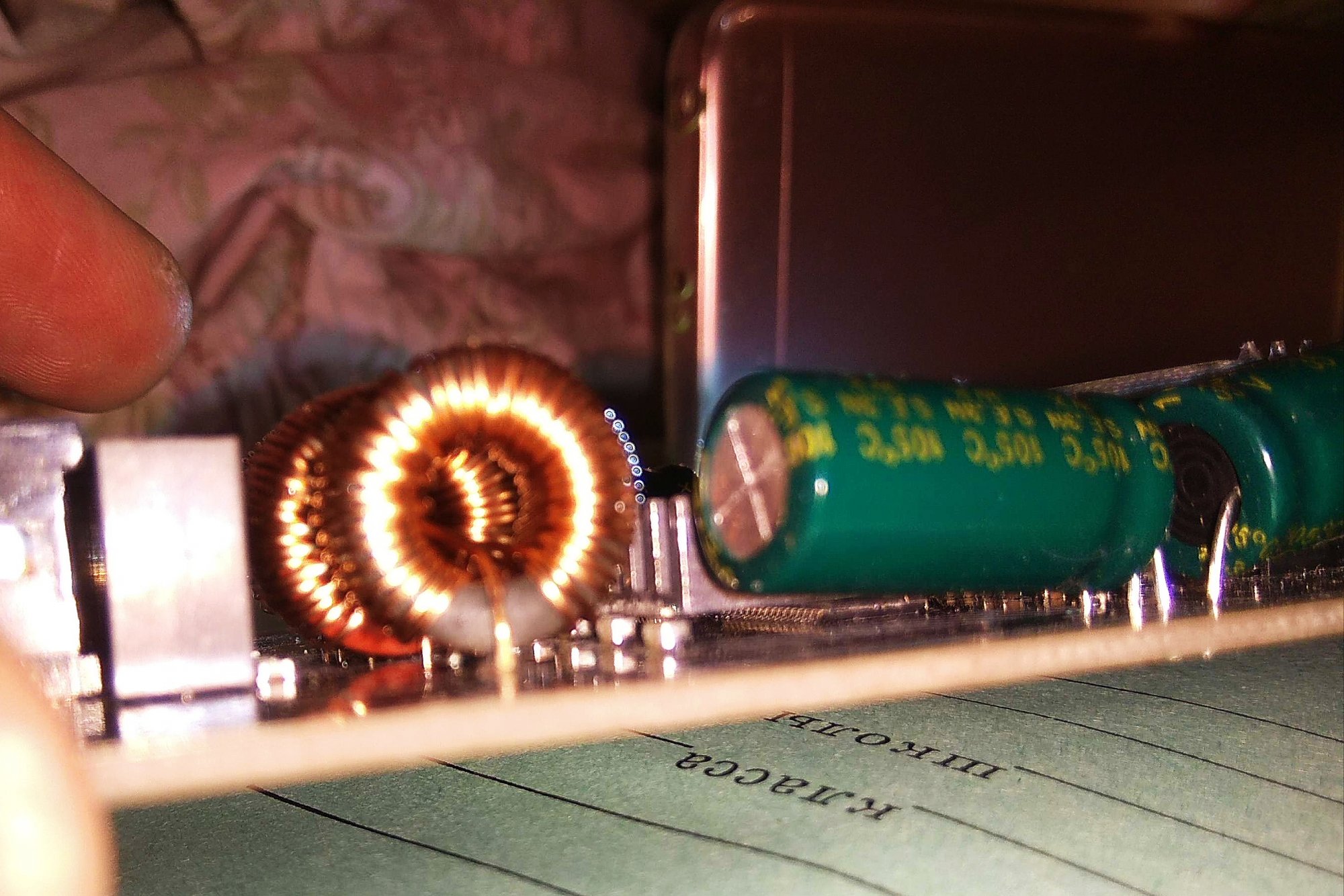

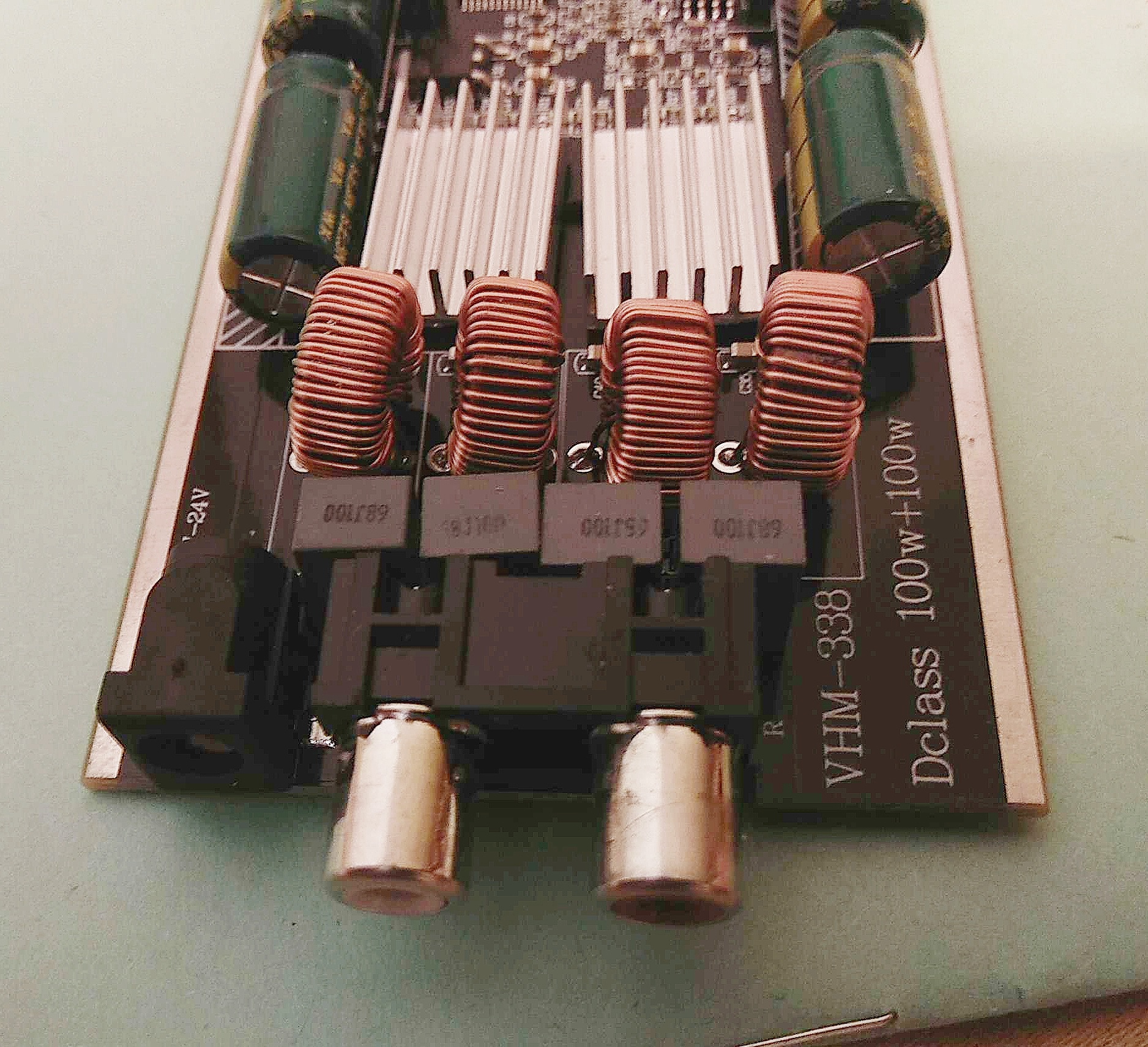

Хочу эти РСА выпаять это выход на динамики туда лезет просто 2 медных провода
Но боюсь плата как бы не расслоиласьIMG_20210611_134201.jpgIMG_20210611_134052.jpgIMG_20210610_232800.jpg
Посмотрите, какие номиналы кондеров и катушек на выходе. Прикиньте частоту среза. Китайцы ставят не даташитные, больше ёмкость и индуктивность, ради малого уровня ЭМ помех и экономии на сердечниках. Трудно это не услышать на ВЧ. Или Вам повезло, и там всё правильно.
Да сильно изученная микросхема усилителя
Работает в бридже и в pbtl
Саш, вы таки серьезно? Где разрабы, а где китай... Нихрена там не посчитано, а поставлено то что было, о чем косвенно говорит то , что в разных экземплярах разные радиаторы.
Тут спасает малое тепловыделение микросхемы, и то, что она не нагружена на 100%
Тоже далеко не факт. Если клея не было, могли и на скотч посадить...
Не расслоится, текстолит у китайцев крепкий. Но помучаетсь, выпаивая.
Я в подобной менял дроссели, так 60 ваттного паяльника хватило только-только. Очень уж массивно все.
Проще не выпаивать, а подпаять провода к контактам.
