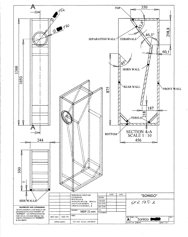

Оптимистично забегаю сильно вперёд, но для двух, а то и трёх усилков и колонок надо бы пару. Большие не хочу. Есть у меня почти сделанные 5" мидбасы. Параметры пока не мерил, но сомнений нет что добротность будет низкой, около 0,3 Магнит там от 10гд-30е
Вот душа просит столбики, узенькие по динамику, но напольные. Смысла в полочниках не вижу особого, всё равно с подставками они будут занимать место как напольные. Думаю что сделать — Войта, или простой лабиринт с одной вертикальной перегородкой.
В гараже пока холодно, не до ящиков, но мысля должна вызреть в голове.
Какой вариант посоветует выбрать общество?
Шириной в динамик,..
Напрашивается развёрнутые TQWP или "Топаз" - там одна "перегородка",
Или лабиринт. Простой, это "Стена Теда Джордана". Сечение канала пересчитать под динамик и вперёд. Я делал эту "стенку" под 4" мид.
Динамик на боковую стенку.
А вообще, я всегда хотел сделать развёрнутую TQWP. Узенькие, высокие. Или такую красоту
