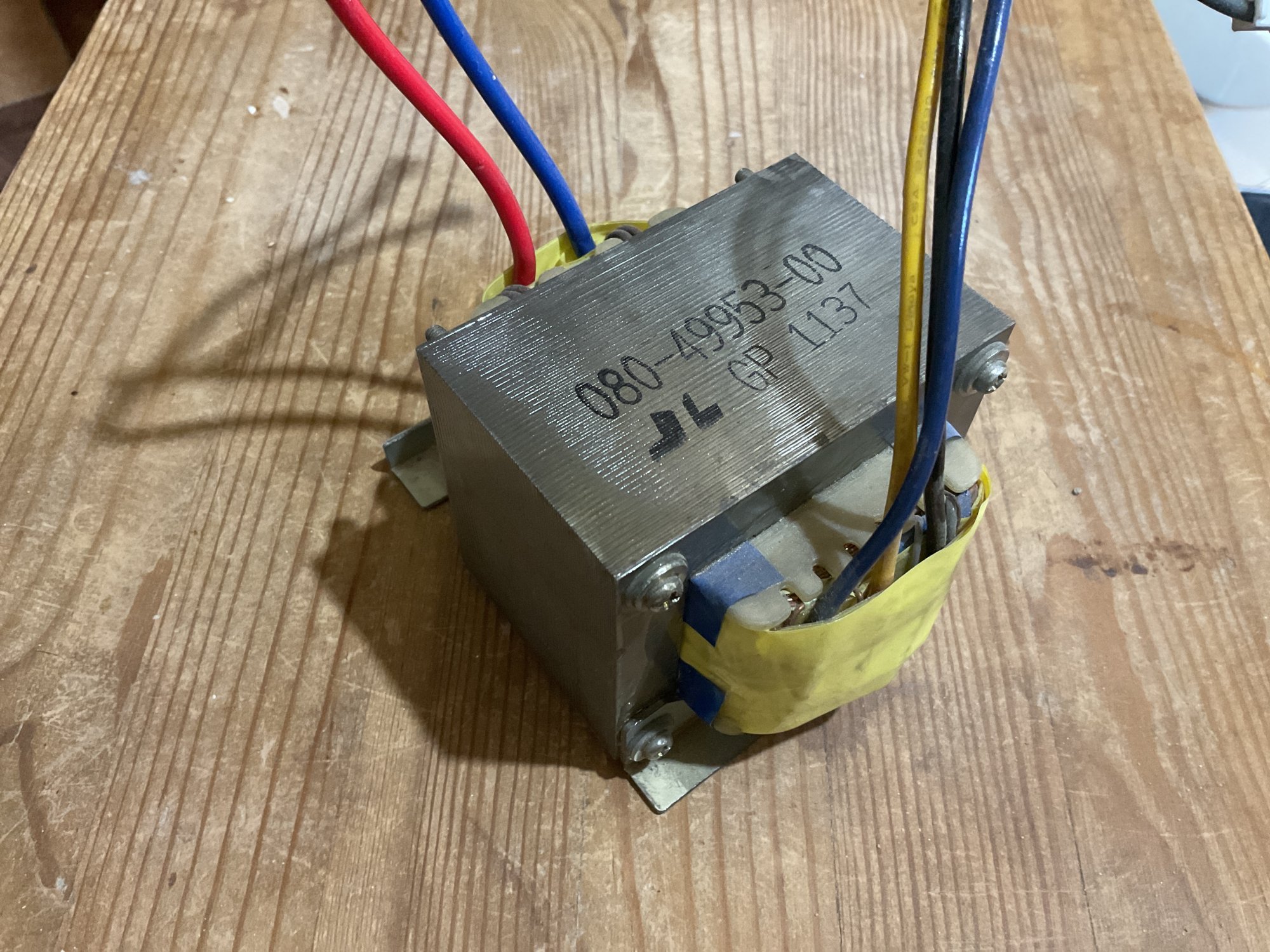

Ввиду дороговизны моточных изделий я не брезгую старыми и б\у трансформаторами. Не давно попался транс от китайского ups. Хорошего ходового размера примерно ватт так 40..50.
Демонтаж прошел очень легко и просто но смотанный провод показался излишние легкий. После проверки он оказался Al. Отсюда вопрос как лучше подключатся к таким проводам: пайка, обжимка, а может есть ещё какие то варианты. И второй вопрос по сердечнику он тоже не настоящий как и обмотки? Можно это железо применять в звуковых трансах?

Надо измерить ширину пластин (EI66 75 76 81 84 85 86 96 101 105 108 114 120 133 ...).
Применять в вых. очень даже можно, можно совсем хорошо - через одну поставить отожженное.
Звучало лучше "фирменных" ЗС на германском железе.
Люминь в Ш лучше забыть. (да и торах)

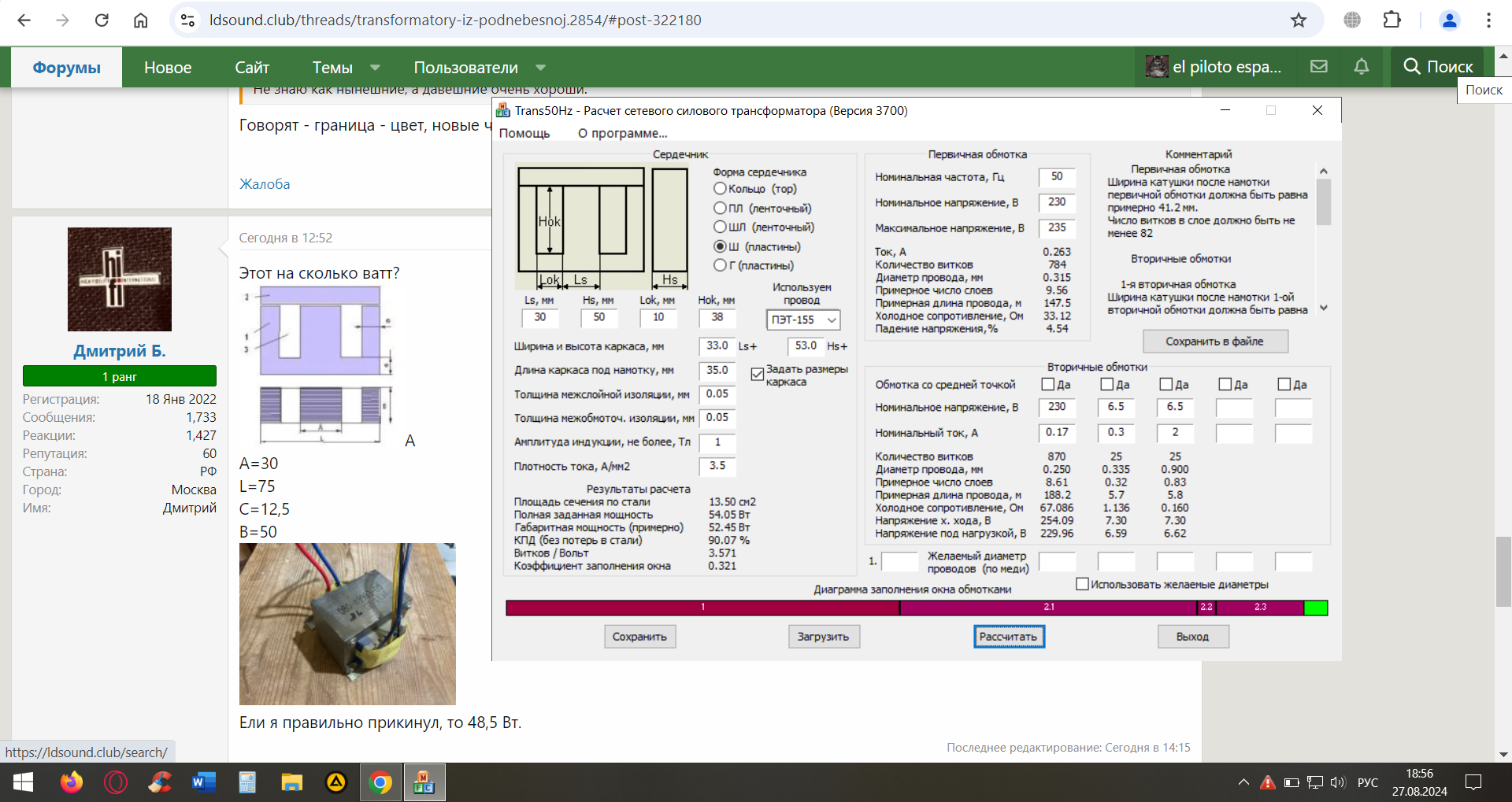

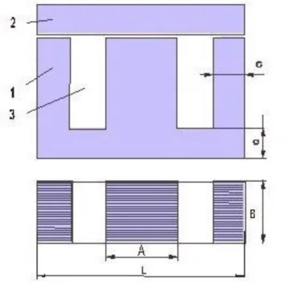

Этот на сколько ватт?
IMG_0308.jpegА
А=30
L=75
C=12,5
B=50
Ели я правильно прикинул, то 48,5 Вт.

Если не изменяет память, примерно габаритная мощность считается как произведение сечения сердечника на площадь окна (размеры в см, мощность получается в Ваттах).
ginalex
2 Мар 2020
1,361
632
В этой формуле немного не учтены потери,а они обычно в нашем ( "правильном аудио питании случае") считаются как 20%.
Теперь считаем по правильному : Q= A * B -20% ,т .е. Q=3*5-20%=12см кв.,смотрим в таблицу выше - P=140 Вт.Вообще транс похоже от компьютерного бесперебойника.
Немого изменяет. Еще параметры - заполнение окна первичкой И! частота - иной выходник как посчитаешь, то 12 ватт габаритки на 20Гц.
Разумеется, EI75, как грязи по 100 руб. включая упс.
Посмотреть вложение 108639А
А=30
L=75
C=12,5
B=50
пользуюсь этой прогой уже достаточное время и вроде как не подкачивала... и вот шо она мне показала для простенького питальничЬка стереооднотакта в классе АВ... но лучше кАнешно, сделать замеры "способностей" самого железа, ибо иногда попадается "кровельная" штамповка, _plach.....
    638.4 KB · Просмотры: 73

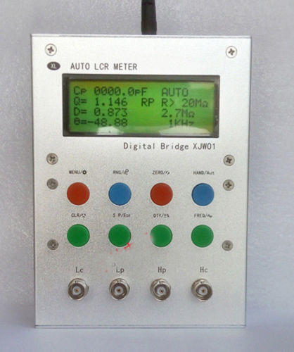

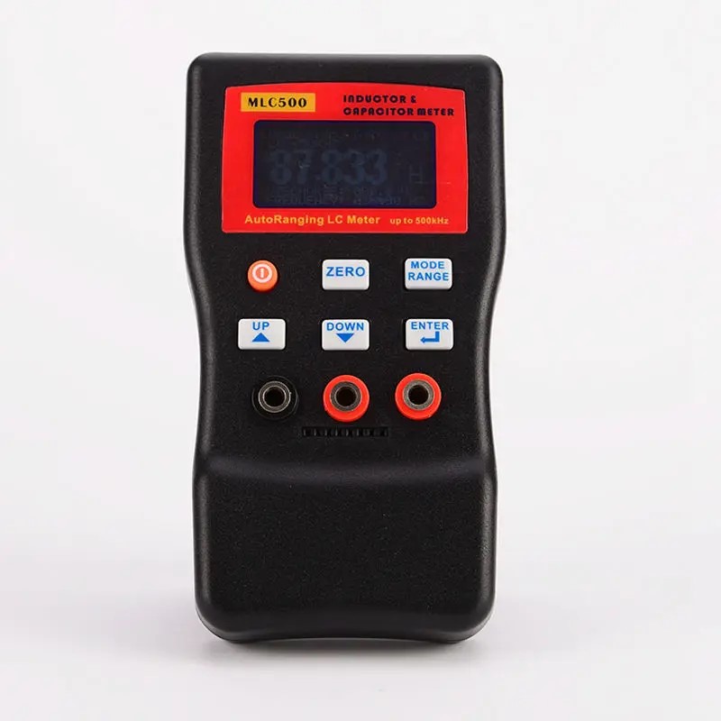

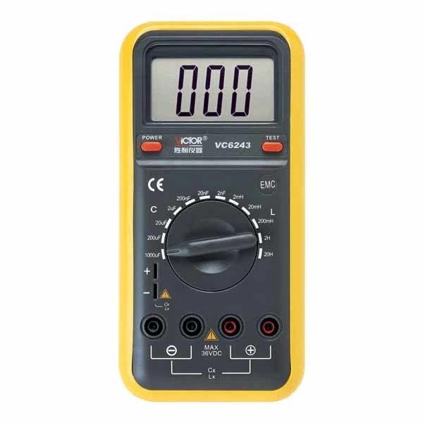

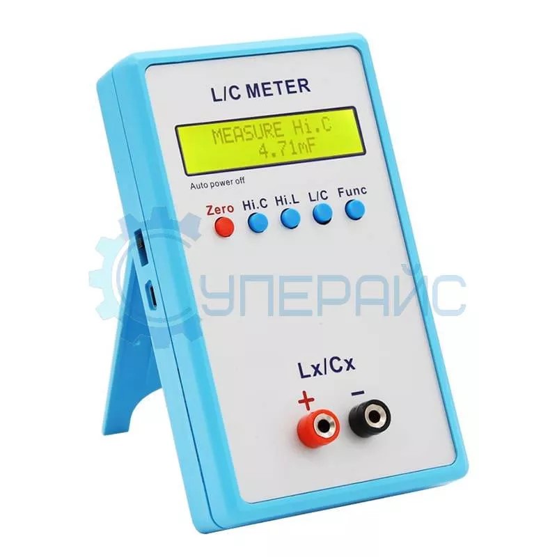

Первые осцы были со стрелкой.
Что касается измерений - во первых строках пишут "методы и средства измерений".
В соседней теме тов. недавно привел китайский плибор, "очень точный индуктивностеметр". Как ни старался, не смог увидеть хотя бы частоту.
И старое, что вызвало у членов форума удивление - был где-то файл со сравнением - оказалось, что разные плиборы дают разные, весьма отличающиеся показания даже на катушках фильтра.
slami
15 Янв 2021
1,408
1,107
Иркутская обл.
Вячеслав
Про измерители индуктивности могу сказать следующее. Есть несколько методов измерения индуктивности, наиболее точные это приборы с измерением методом моста, где можно измерить дополнительно потери на активном сопротивлении, у остальных методов есть недостатки измерения которые ведут к дополнительным погрешностям.
1) Мостовой метод. Наиболее точный, так как в нем используется включение индуктивности в плечо моста, в котором можно измерить и скомпенсировать активное сопротивление катушки, а также собственную емкость намотки. Приборы такие как APPA-703, китайский XJW01
https://ldsound.club/threads/kitajskie-lcr-testery.268/post-90406
2) Метод измерения реактивного сопротивления на определенной частоте. Но в нем не учитывается активное сопротивление индуктивности. Прибор VC6243, но в нем можно сделать поправку, если измерить активное сопротивление индуктивности. Вот пример поправок для одного из моих приборов, а конкретно для VC6243 при измерении индуктивности
предел 2 mH - вычесть из измеренной индуктивности две поправки 1) нулевую индуктивность при замкнутых щупах, равная примерно 4 мкГн, 2) L (мкГн)=13,3 Rакт.сопр (Ом)
предел 20 mH - вычесть из измеренной индуктивности две поправки 1) нулевую индуктивность при замкнутых щупах, равная примерно 0,01 мГн, 2) L (мГн)=0,0142 Rакт.сопр (Ом)
предел 200 mH - вычесть из измеренной индуктивности L (мГн)=0,016 Rакт.сопр (Ом)
на пределах 2 Н и 20 Н поправок не делал, по причине отсутствия эталонов на данные диапазоны на тот момент, а теперь на работе APPA-703, дома XJW01 и сейчас прибором VC6243 не пользуюсь.
