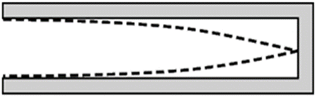

Как ЭТО происходит? Следите за руками!;) Берут отдельно трубу и отдельно динамик. Стыкуют второй с первой, а затем заглядывают через нее на яркий солнечный свет - ничего не видно?- правильно, "конец-то закрыли"! Проблема в том, что видит око, давоздух неймет! У нас «рабочим телом» в трубе является воздух, у которого нет глаз -он действует «на ощупь»smile_8, пробует на зуб любое препятствие, так сказать. И вот для него-то далеко все не так «очевидно-ощутимо».
По порядку, вариантами… В каждом из которых, постараюсь показать несоответствие реалиям модели «каждая труба с динамиком четверть-волновик и есть».
Вариант 1. Вопрос: в чем главное, что отличает динамик от, например, крышки от кастрюли?
Ответ: в движении! Точнее, в движении диафрагмы динамика, приводящем, в свою очередь, в движение воздух, со-колеблющийся с ней. Именно это движение, в конечном счете, создает звук (звуковую волну). И движение это происходит всегда, покуда звук льется в наши уши. И, наоборот, стенка (крышка от кастрюли) в конце трубы убивает оное напрочь - рядом со стенкой нет и не может быть движения/колебания воздуха. Желающие могут провести увлекательный эксперимент. Встаньте рядом с кирпичной стенкой и упритесь в нее smile_9. Желательно головой - так лучше
до... воспринимается:) Ну и попробуйте "туда-сюда". Не получилось? Вот и воздуха не получается) А вот с "давлением" как раз все без проблем -посмотрите в зеркало - на лбу уже зарделась новенькая шишка. У такой стенки всегда будет ноль движения и максимум давления. Что, соответственно, даст нам в режиме стоячих волн в этой точке минимум кинетической энергии и максимум потенциальной. И, в конечном счете, "чистокровный" четверть-волновой резонанс! "Отсчитываемый" строго от нашего лба …. этой самой точки в сторону открытого конца.
Теперь, и как только мы поставим вместо стенки (крышки ..) любые мембрану/диффузор динамика, мы "открываем движение" в этой точке! ...И шишка на нашем лбу теперь уже не появится))! Не будет здесь больше максимума давления. Он сдвинется. В какую сторону? Тут все просто. Берем крайние случаи: полностью закрытый конец - максимум давления тут и есть; полностью открытый конец - максимум давления окажется на половине расстояния к ...другому открытому концу, как и положено в полу-волновом резонаторе. Следовательно, наличие мембраны/диффузор сдвинет максимум давления в сторону середины трубы. Вот от этого максимума до конца трубы (открытой) как раз уложится 1/4 волны. Примерно так:
(на рисунке представлены реальные измерения, подробнее тут и тут)
Можем ли мы считать такой резонанс "четверть-волновым"??
На мой взгляд, нет - ведь в (исходной) трубе с дином теперь "укладывается" 1/4λ +дельта.
«Полу-волновым», разумеется, его тоже считать не имеет смысла по той же причине ( не соответствию кратности реальной длины трубы долям λ).

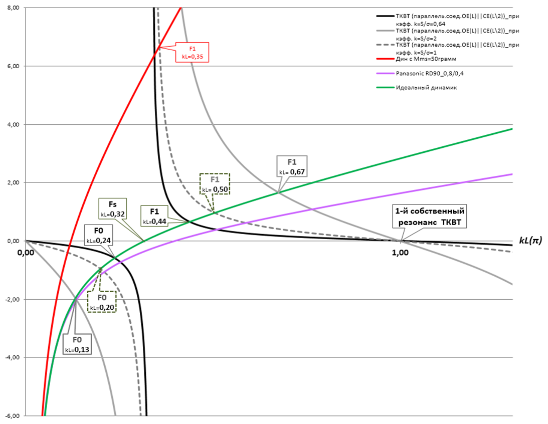

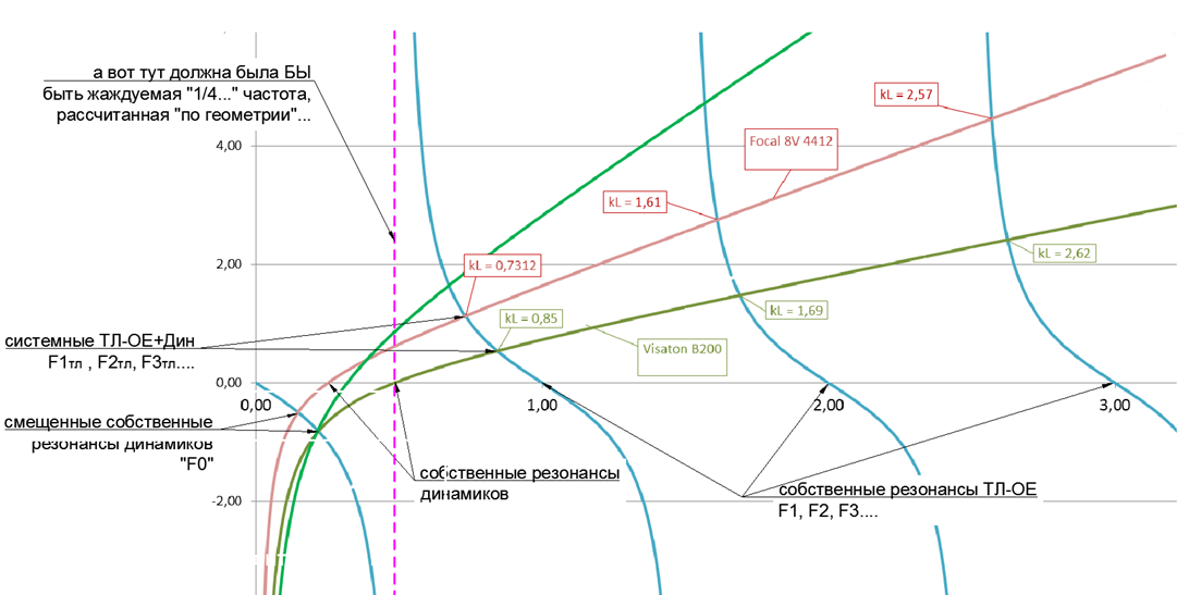

Далее. Берем тяжелый, жесткий динамик... ну почти как крышку от кастрюли. Вставляем. Ну теперь-то у нас по-любому должен получиться 1/4 резонанс - это ж "стенка" буквально! Он там и будет. Только толку от такого «резонанса» ноль. Наш же интересует системный резонанс, т.е. взаимодействие двух резонаторов с эффективной перекачкой туда-сюда энергии из динамика в трубу и обратно. Вот ее то как раз и не будет. Каждый будет "сам по себе"(( примерно так:
-см. красную линию – это динамик с массой подвижки в 50г. Видно как системные резонансы разбежались кто-куда...
(Графическое определение основных резонансов системы Динамик-TQWT с идеальным динамиком для трех случаев S/σ=0,64/1/2 : Fs «идеального» динамика, F0смещенных Fs , F1 - 1-х резонансных частот системы (при подборе параметров TQWT под «имеющийся» идеальный динамик))

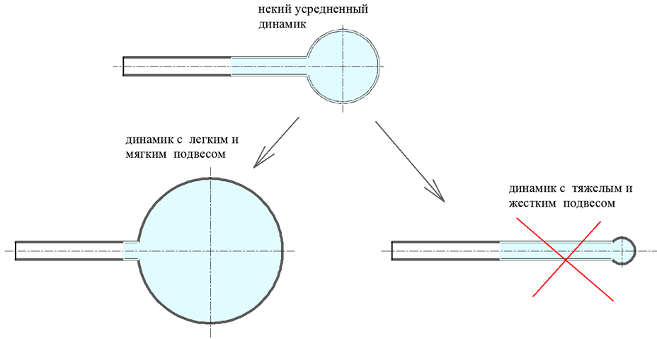

Есть еще Вариант 5. с представлением динамика его «эквивалентной» (в моем понимании!) моделью … в виде резонатора Гельмгольца (в полном виде тут). Дело в том, что внешне/формально механические модели динамика и резонатора Гельмгольца выглядят совершенно одинаково. А вот «выглядят» совершенно по-разному))
В крайних (предельных) случаях поведение динамика в такой модели можно было бы представить примерно так:
Слева как раз видно, что трансмиссионная линия при таком динамике стремится к … и ведет себя как …Opend End! с соответствующим ему полу-волновым (!) резонансом
Справа: "Гельмгольц" у нас очевидно и совершенно справедливо «выродился» (( Ну так ведь и использовать такой динамик в трансмиссионной линии, как и во многих прочих АО, не имеет смысла! По крайней мере, без специальных мер – акустического согласования. Подобного применяемому, например, в рупорах – рупорные камеры и сами каналы с изменяемым по определенному закону сечением...
Собственно, динамик-а-ля резонатор Гельмгольца я «приплел», чтобы как-то нагляднее, «визуально» показать, что нет там «в конце»-месте установке дина никакого «закрытого конца», а есть небольшой «коридорчик с тупичком»))

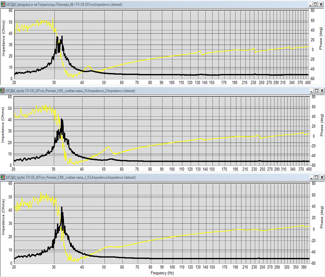

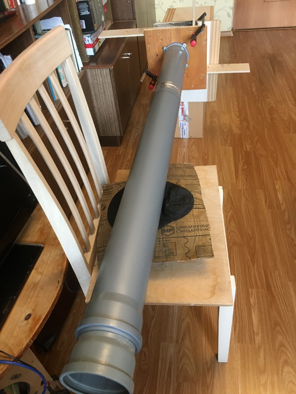

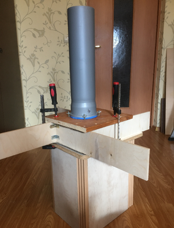

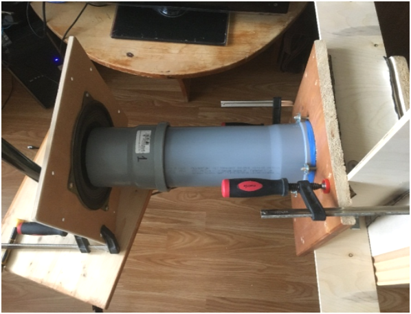

…Кстати, для само-проверки я таку «модель» сделал в реалиях:
"Прототип" : Pioneer TS-1301I ; Fs= 125 Hz, Sэф=86 см2 ; Vas=3,4 л ; Mms=5,4 g, Cms=0,0003 m/N
«По "Гельмгольцу» получилось: Vas уже есть, горло - L = Sd*( c/2π*125)2 /0,0034 =0,48 (м)
( «Горло» - отрезок ПНД трубы с внутренним диаметром 105мм, длиной (с учетом толщиной плиты основания) 48 см.
Сама ТЛ-ОЕ (+»эквивалент» динамика Pioneer 1301 а-ля Гельмгольц), которую стыковал для проверки - длина 1,07 м ПНД трубы:
Ожидаемо, резонанс по F0, т.е. непосредственно по Гельмгольцу, оказался заметно ниже, а вот остальные верхние моды практически сошлись с реальным дином (собственно, и «Fs» в «Гельмгольце» оказалась ≈95 Гц вместо родных 125Гц):
Верхний скан- продувка в режиме слабой связи динамиком 10ГДШ эквивалента ТЛ+Pioneer 1301 (где в роли динамика был как раз резонатор Гельмгольца). Ниже измерения реальной связки ТЛ+Pioneer 1301 в режиме ХХ и КЗ, соответственно. (Первый горб, естественно, собственная продувающего дина 10ГДШ)
Полагаю, я нарушил все предельные критерии применимости классической формулы резонатора Гельмгольца. Если бы сделал «модель» Visaton 200B с его 102 литрами, думаю, все сошлось бы.
Просьба специалистам по ФИ сильно не бить !smile_11

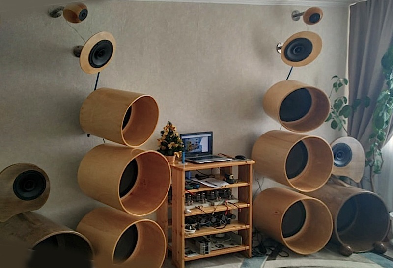

Есть у меня картинка с трубами:
Правда трубы короткие. Если что там сзади стенок нет.
Отмечу радикальное решение вопроса вибраций: крепление динамиков за цепь прямо на стену. Любое другое решение оставляет всяческим резонансам гораздо больше свобод.

Футуристично!
Правда, имеет ли смысл такой огород городить ради 70 Гц по -3 ?
Ну, аффтарам виднее... ;)
Bosh лет 15 назад так делал, только трубу он укладывал змейкой, что выходило компактно, жаль проспекты все выклянчили, фото бы накидал сюда.

Звучанию не мешают такие трубы?
3,954
505
83
Надо же как-то динамики оформлять. Можно, конечно совсем без оформления, но это как-то утилитарно выглядит. А так всё культурно. На мой взгляд слишком много круглых линий, но это вопрос дизайна, я в нём не специалист.
В принципе любое оформление мешает звуку. Но большинство применяет всякие разные, нахваливают. Значит им не мешает.

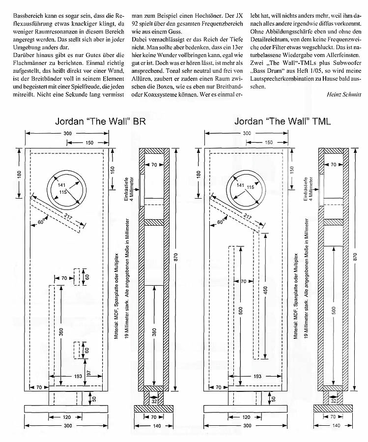

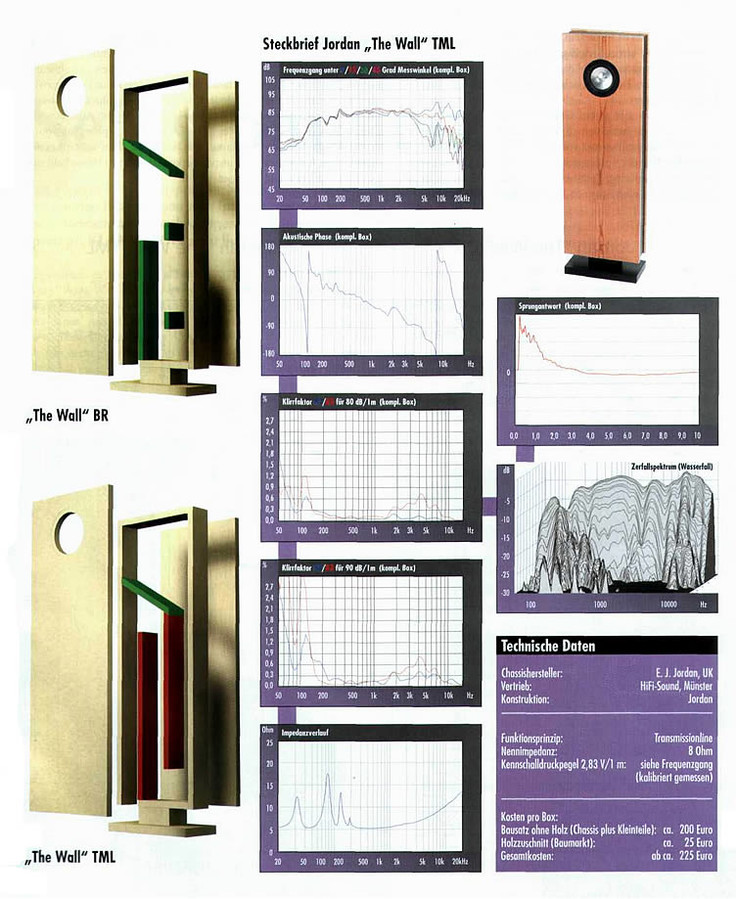

Какие динамики в это оформление (на чертеже) подойдут?
6,625
8,896
294
Я не знаю если честно. Я в 2016 году ничего по ним найти не смог, сейчас тем более. Вот, только без указания динамиков:
отсюда: https://www.ejjordan.co.uk/diy-plans/
Может сами чего найдёте: https://www.google.com/search?q=spe...IAYAIkgEDMC44mAEAoAEByAEBwAEB&sclient=gws-wiz
Судя по размерам диаметра на чертёжике
wall-5.jpg wall-4.jpg, динамик 6" ШП.

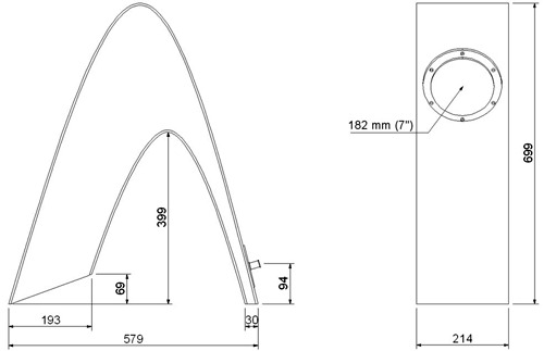

Как-то раз хотел такие, но большие, но под 8", а потом вот эта понравилась
И всё! И ставить такую некуда...
