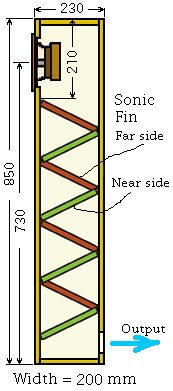

С детства по непонятной причине настороженно отношусь к очень плоским акустическим боксам. Что-то в них неправильное. С треугольным поперечным сечением... как-то спокойнее на душе.
Тут я и не спорю, но как в домашних условиях приготовить "акустический" треугольник поперечного сечения? Да, а ведь саму-то АС можно и потолще сделать, а то сечение лабиринта в свету получается 70x70 мм. Минимальное сечение проточной части сделать 100x100 мм (зависит от площади диффузора). Полезная глубина АС увеличится до 10 см и ширина минимум на 6 см больше будет. А вот выход лабиринта надо-бы сделать равносторонним треугольником (диагональ в таком треугольнике считать не обязательно).​

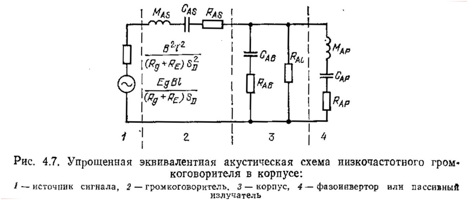

Вопрос присоединённой массы очень интересен: кубический литр свежего воздуха весит около 1,2 грамма, объём лабиринта может быть и 20 литров (а то и ещё больше), получаем прибавку массы к диффузору -- 1,2x20=24 кубических грамм. Пример простой: есть динамик Wavecor, у которого Fрез=50 Гц, эффективная площадь дифф-ра S=95 см кв. При площади сечения проточной части 100 см кв. и ее длине 1,7 м (настройка на 50 Гц), акустический объём трубы составит 17 литров чистого воздуха. Масса воздуха m=1,2x17=20,4 кубических грамма. При такой добавочной массе дифузор динамика просто заклинит ... Моё мнение может не совпадать с моей точкой зрения по данному вопросу.
По поводу ФИ тоже вопросик есть: как это трубка с малой площадью может заменить нам полновесную площадь всего диффузора? А? Чего она там излучать-то будет? Только свистит почём зря. А некоторые в эти трубки ещё и тряпочные ленты на проволоке пристраивают, чтоб не свистел, да войлок клеят ...

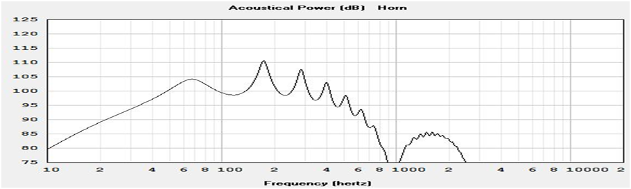

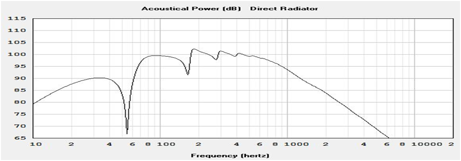

Выход такой вижу -- открытый ящик (или щит) с фазоинвертором (для небольшого выравнивания давления в ближнем поле)​
1. насколько знаю (см. органные трубы) "накачка" оных как резонаторов происходит как бы с горла - воздушным потоком через щель. А по сему там имеют место быть нормальные полноценные 1/4 стояки (не говоря уж о 1/2-х). Так что все же не проходите мимо органных залов - таме сть чего услышать))
2. присоединенная масса нисколько не напрягает (по крайней мере, мой слух, динамик вроде тоже ничего). у меня тестовая ТЛ есть 2м, так там результирующая Fs улетает в инфра низы около 14Гц . и там вообще интересная ситуация: 1-й анти резонанс (он же 1/4 волновой) оказывается на 40 Гц, а 1-й «нормальный» в районе 60 и он почти что полу-волновой,
значит в порту (если его вывести на фронт) полноценный синфазный выхлоп -чистые +3 дБ (ну почти).
Т.е минус один резонанс «снизу» (Fs смещенная), зато полноценный плюс на 1-м (а-ля 0.5-волновом) резонансе.
3. по поводу ФИ (излучения ) это вопрос к здешним знатокам. хотя меня «звучание» вибрирующего сгустка воздуха в трубке ФИ тоже немного того… не въезжаю. С т.з. великой теории согласования нагрузки с генератором напрашивается некий «согласователь» этого сгустка с окружающим воздухом в виде маленького пионерского горна - и я их даже видел,
но почему не в каждом ФИ?)) Тут ведь если хорошо "согласуешь", то отберешь всю энергию от резонатора - тут он и кончится((. должна быть какая-то золотая середина, чтобы и резонатор сохранялся и эффективно излучал портом в пространство (трубки, наверное, должны быть длиннее и т.д...)
Присоединённая масса (ненавижу это понятие!!!) всего лишь жалкий эквивалент силы сопротивления воздуха и зависит от площади, скорости и немного от формы диффузора.

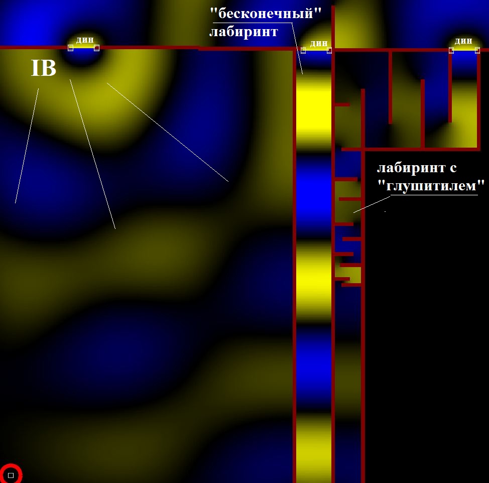

"Оптимальным оформлением для ГД является бесконечный экран". (Из какого то учебника по акустике). 🙂
по поводу открытого ящика и IB . это разные АО. У них значимая разница именно в присоединенной массе: в одном случе это только масса около диффузора дина, в другом - практически масса воздуха в ящике - яко в большом барабане - "бочке"
…конечно многое зависит от размеров - по сути, большооооой ОЯ, это и есть IB
И вот, кстати, касаемо IB - АО-ТЛ «лабиринт» его ближайший родственник, о чем я как раз указывал в самой первой заметке (ссылка)
Чтобы динамику "не (приходилось) накачивать давлением" открытый с одной стороны объём лабиринта, надо просто ставить противопомпажные клапаны (клапаны перепуска воздуха, как в лопаточных компрессорах).

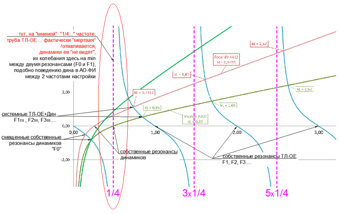

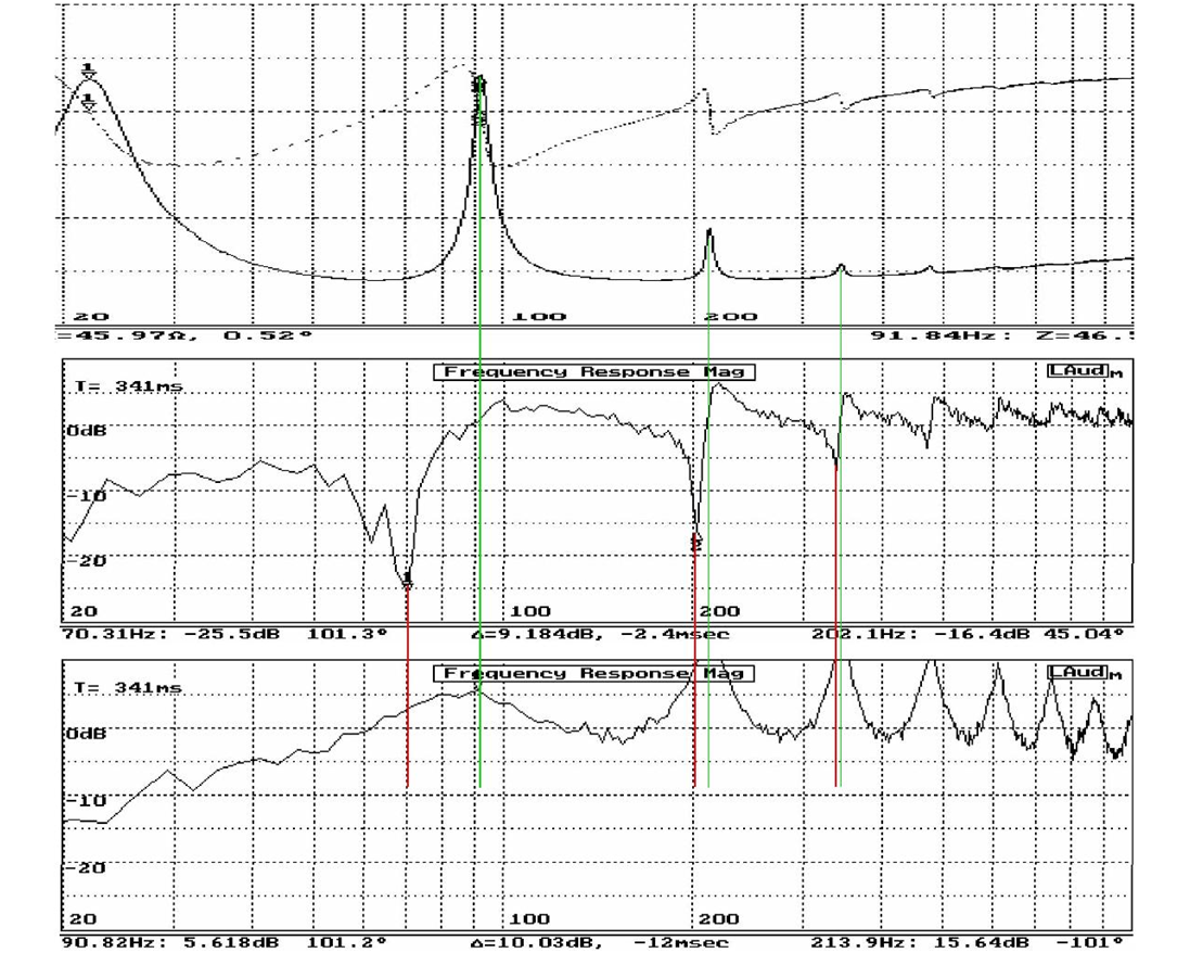

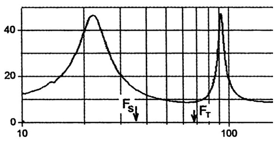

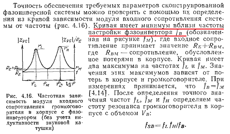

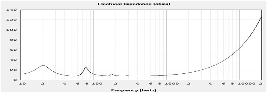

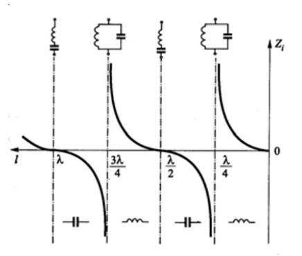

Что касается входного сопротивления трубы на резонансе, то оно, конечно, не равно infinity, чем все и пользуются
динамик в ТЛ не накачивает "объем лабиринта" (это делает как раз динамик в ФИ- он "видит"/"чувствует" сразу весь объем АО...), а только ту часть, которая образуется на резонансе и анти-резонансе.
…разумеется входное сопротивление на частоте кратной «1/4…» (НЕ резонансной!- резонанс тут рядом, но все же не на этой частоте) не бесконечно
(как и у любого реального параллельного контура). и его нужно и дОлжно выводить исходя из реальных параметров АО-ТЛ. как говорится, welcome!
никто, кстати, «компрессию» не мерял в АО-ФИ? имею ввиду разницу давления на частоте настройки ФИ внутри и снаружи? тут ведь ситуация должна быть похожа…
а и никто уж прямо особо на звук ФИ не жалуется)).

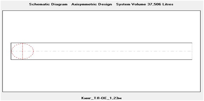

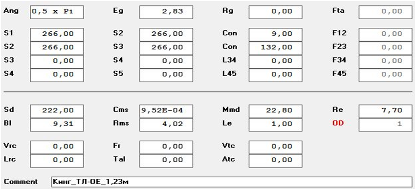

"Интерес" был такого плана: к диффузору прилепляется вся масса рабочего тела (РТ) в лабиринте или только часть? Пример с расчётом массы РТ я привёл. Такая масса неизбежно должна понизить и чуйст-ть
ну судя по измерениям Кинга да и по моим собственным достаточно точно ВСЯ, разумеется, на "нулевой моде" (т.е. смещенная присоединенной массой воздуха Fs)-вот этот фрагмент:

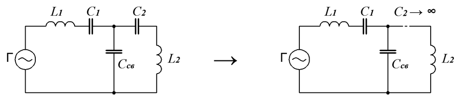

Не поймите меня правильно, но мне не совсем понятно про "накачку"​
только ту часть [ЛАБИРИНТА], которая образуется на резонансе и анти-резонансе.
, а остальная часть лабиринта "не успевает почувствовать волну давления" от динамика что-ли? Про гидравлическое сопротивление проточной части лабиринта я не говорю по причине малых скоростей потока

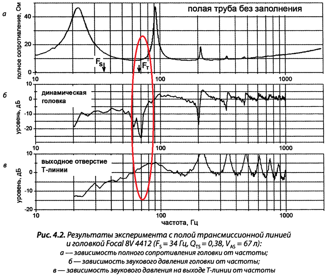

что динамик в АО-ФИ, что в АО-ТЛ - это один резонатор, вставленный в другой. С т.з. классической теории цепей, это связанные контуры, где из одного контура энергия передается в другой..
Я этот процесс именно на частотах "настройки ФИ" и анти-резонансов для ТЛ (1/4 волновые кратные) называю процессом "накачки" - мне так видится процесс сшибания внешнего давления диффузора с внутренним - оне ж в противофазе
ну в общем-то да - там же стоячие волны возникают, а, следовательно, переноса энергии не происходит - она болтается между узлами/пучностями. поэтому и динамик "видит" (на резонансных частотах только ближайшие к нему узлы/пучность. в случае анти-резонанса так прямо, что называется, своим "лбом" чувствует долбясь в пучность давления на 1/4....
.. и именно поэтому не вижу смысла подбирать динамик для ТЛ в части выбора Vs по "суммарному объему лабиринта" - он его никогда в полном объеме не увидит (за исключением "нулевой моды"-Fs смещенной, когда весь этот объем к нему "присоединится", но по "физике" это никакого отношения именно к Vs это уже не имеет...
В описании самодельных полочных АС: "Широкополосная АС на Sonido SVR175 в хитром лабиринте".🙂

Согласен с синьором Читателем! Чтобы повысить частоту самого первого (и паразитного) "сабрезонанса", можно уменьшить объём лабиринта (то есть снизить массу рабочего тела), сделав меньше его "живое" сечение. При этом неизбежно понизим активную часть сопротивления трубы, которое есть (векторное) произведение плотности воздуха на скорость звука и на площадь сечения лабиринта. Как это отразится на звуке -- знают только Гельм с Гольмцем. Чтобы ещё сильнее подавить "сабрезонанс", можно пристроить к лабиринту настоящий акустический резонатор Гельмгольца, пусть давит, как умеет. Подобные резонаторы в 90-х годах ставили в свои автомобильные сабы ребята из фирмЫ Pioneer, но давили они другие по частоте звуки.
Хорошо, что наш акустический лабиринт подобен радиоволноводу, который в отличие от коаксиала хорошо излучает. Но если кто-то решит сделать лабиринтные АС из железной трубы с проволокой на изоляторах посередине, то получит толстый коаксиальный кабель, который излучает очень слабо в силу физики процесса -- звука не будет ... Если в акустическом лабиринте прорезать косые щели, то можно почти получить ВЩАР (волноводно-щелевую акустическую решётку). И ещё вывод: винил и караоке на лабиринтах слушать запрещено.​

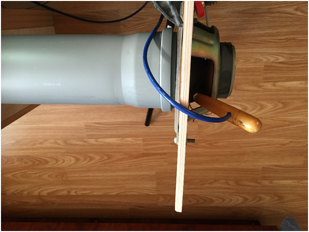

Недавно врезал динамик в вентиляционное отверстие -- получилась лабиринтная АС, теперь на чердаке даже привидения не живут.​
Я бы ещё и "водопад" испросил... 😉
сам не мерял, но встречал такое: здесь humblehomemadehifi.com/
комментировать не берусь - знаниев и опыта, да и времени чтобы разобраться в вопросе не хватает(

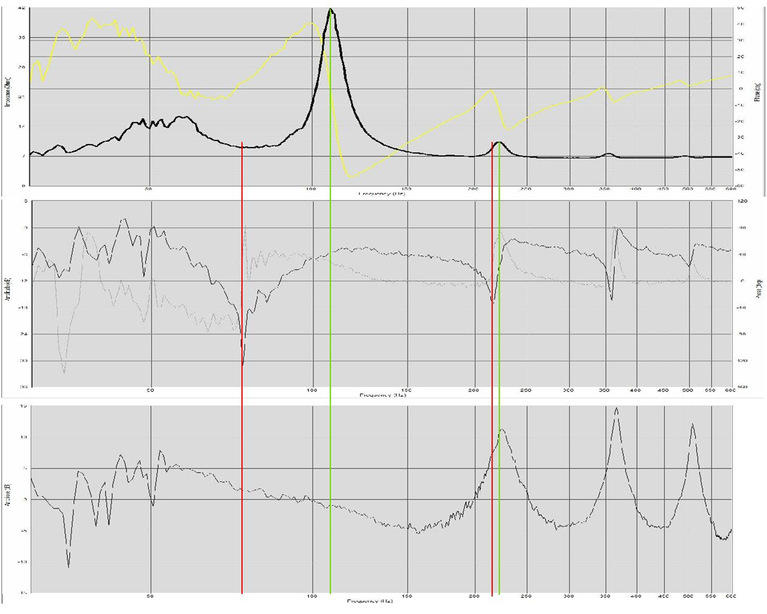

Приветствую!

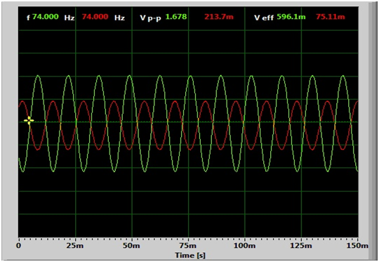

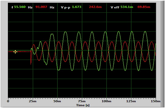

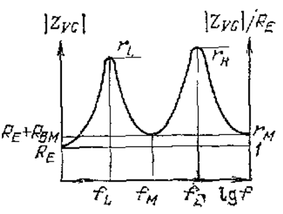

Ну не совсем так, в моем понимании. Тут есть и сходства и отличия. Принципиальное отличие - в ТЛ процесс идет с т.н. "рассредоточенными параметрами", т.е. нельзя воздух нельзя жестко разделить на "здесь он как объем", а "здесь как масса", в отличие как раз от ФИ (там действительно "пробка воздуха в трубке ФИ" болтается как ... маленькая колбаска (с)))). В ТЛ мы разделяем воздух на объем (пружину) и массу условно на характерных фазовых углах, где или скорость воздуха максимальна или давление.
По сходствам. Вот на "частотах настройки ФИ и "1/4 волновых ТЛ" и РЯДОМ с ними они ведут очень похоже: прямо на оных - строго в противофазе, и это принципиально. ниже и выше достаточно резко сваливаются на +90 и -90.
Почему на "мертвых" частотах принципиально в противофазе? нашел очень показательную гифку
это из википедии по запросу "антирезонанс". тут слева я для себя вижу динамик - нужно внимательно смотреть с самого начала, как он в САМОМ начале начинает раскачивать пружину, а затем замирает - точно также когда я мерял переходной процесс около дина снаружи - несколько периодов и четкий даун. Т.е., чтобы расскачать такой резонатор (что ФИ, что ТЛ на их "мертвых" частотах) внешний источник должен быть всегда в противофазе - в противном случае, он его не расскачает:

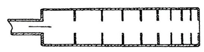

слово "апериодическую" навело на мысль: что есть апериодическая нагрузка для ТЛ? т.е. она НЕ отражающая! да практически "согласованная"! Для ТЛ в общем классическом случае длинная линия с потерями -лабиринт а-ля Наутилуус от B&W. Что можно придумать, чтобы сократить? Уж не это ли?:
...т.е. классический огнестрельный глушитель))
... т.е. надо подобрать стенки/переборки/геометрию так, чтобы они глушили ненужные моды (см. "как нам прибить 3-ю моду")

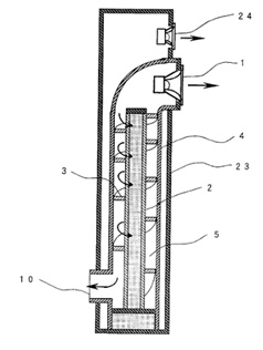

В принципе есть целый класс (на мой опять же взгляд) АО, использующих этот принцип:
ссылки:
- АО с так называемым "Angular spiral"
-http://spiralspeaker.web.fc2.com/aaaspeaker/extra/engag280z/eng-ag280z.html
-https://patents.google.com/patent/US5824969A/en
На мой взгляд, и акустика "Торнадо", использующая некий "вертолет", тоже из этой серии. И это не ТЛ в чистом виде. А вот использовать как некую апериодическую нагрузку именно для лабиринтных ТЛ такие "загогулины" весьма заманчиво...
Все эти штопоры навевают тоскливую мысль, про людей, озадаченных идеей, как бы ещё испоганить и затянуть басовый отклик.

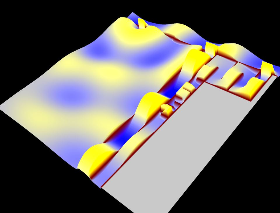

набросал в симуляторе картинки для пояснения принципа "досрочного глушения" обратной волны:
слева направо: (чем ярче, тем больше амплитуда давления)
1. имитация IB - динамик вверху
2. динамик, вставленный в "бесконечную трубу"-лабиринт - видно. что амплитуды давления уменьшаются меньше, т.к. энергия сосредоточена в узком канале
3. лабиринт с "глушилкой" на конце - видно ,что энергии на выходе резко поубавилось...
То же в другом ракурсе:
НО!!! За все надо платить!
То же с другого ракурса - опять же слева направо: IB, лабиринт, лабиринт с "глушителем" - у первых двух амплитуды (в точке установки дина=в самом начале) )примерно одинаковы, а вот у того, что с глушилкой, заметно больше - значит есть обратная волны и ...нет никакой имитации "бесконечного конца", и, следовательно, нет никакого IB((( ...т.е. опять какой-то компромисс...

скорее всего он бы больше внимания уделил вот этой области (обведено красным):
Рис.1 Определение резонансов в системе АО-ТЛ по Кинслеру

Меряю сам. ТЛ 1,2 м, динамик Panasonic RD90 :
*красные линии – частоты провалов в отдаче дина; зеленые –частоты Z-резонансов … max выхлопа ТЛ-трубы.
Интересно! По характеру/поведению мои измерения практически полностью совпали с Кинг’овскими …чего не скажешь о картинках из почтенного Hornresp’а ,
по крайней мере у меня(( …возможно, что-то неправильно ввел – буду рад, если кто-нибудь поправит)
Сканы из Hornresp’а по трубе Кинга:
…. труба формально длиннее на 9см, но от центра дина до открытого конца как раз 132-9=123 см.
Итого:
- резонанс по Z меньше реально измеренного: 78Гц (Hornresp) против 94Гц (Кинг, см. «рис 4.2» выше);
- минимум по дину тоже меньше: 53Гц против 70Гц;
- резонанс по Z (макс на 78Гц) не соответствует резонансу по выхлопу трубы (макс на 70Гц), что как раз у Кинга наличествует – см. рис. выше, а подробнее см. ниже

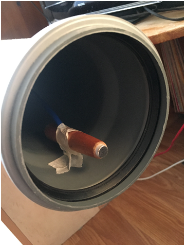

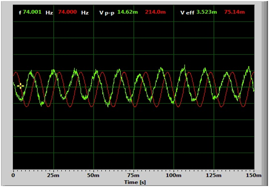

Лезем в мою трубу с микрофоном (ТЛ-ОЕ 1,2 м, динамик Panasonic RD90):
-частота 74 Гц – минимум давления дина (direct radiator)
Микрофон рядом с дином СНАРУЖИ Микрофон рядом с дином ВНУТРИ трубы
Посмотреть вложение 82257Посмотреть вложение 82258
Опа! Давление с разных сторон динамика отличается в 1,6В/14,62мВ= 109 раз! И фактически, это давление дин взаимодействуя с ТЛ сам создает, сам же удерживает
и сам же поддерживает – получается эдакий динамический «закрытый конец»! «Алгебраически» это соответствует попытке прокачать «импеданс в точке приложения силы»,
стремящийся к ∞ на этих частотах (см . Ржевкина стр. 101, 104)
Как это происходит? Дунул/двинул дин в сторону открытого конца (ОЕ) первую порцию давления - доходит она до конца – отражается - и возвращается к дину через ½ периода
- …и «складывается» в противо-фазе с дином -лоб в лоб: повышение с повышением, разряжение с разряжением.
Через несколько периодов (здравствуй добротность! ) амплитуда дина в силу этого противодействия упадет, а давление на «границе»(со стороны «приложения силы»-т.е. дина)
повысится и наступит некий баланс – каждый раз прибавляемая порция давления будет расходоваться в выхлопе трубы (и немного в потерях в самой трубе – трение, заполнение …).
Переходные процессы в точке установки дина в ТЛ-ОЕ:
Снаружи Внутри
Посмотреть вложение 82265Посмотреть вложение 82266
(только сейчас обратил внимание, что измерения при переходном процессе «осциллограф» дает некорректные – измерения велись на частоте 74 Гц).
Надо полагать, по току через дин картина в точности повторила бы поведение давления внутри трубы (правый скан)

Вот упрощенная эквивалентная акустическая схема АО-ФИ:
(с) «Высококачественные акустические системы и излучатели» И.А.Алдошина, А.Г. Войшвилло,. стр. 109.
А вот очень упрощенная эквивалентная схема открытой трубы :
(конец открытой трубы здесь справа - напоминаю, для воздуха открытый конец это КЗ!)
Как видим, на «частоте настройки ФИ» для АО-ФИ и частотах, кратных «четверть-волновым» для АО-ТЛ-ОЕ, картина примерно одинаковая

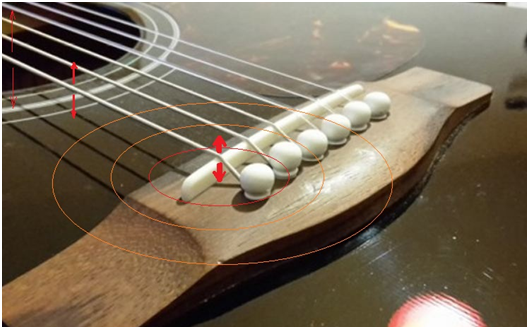

Кстати, еще один наглядный пример накачки резонатора Г. через …тело – классическая акустическая гитара:
Посмотреть вложение 82278Посмотреть вложение 82279
(взято отсюда)
- на фото выше справа показано, как колебание струны передается верхней деке. Тут же я постарался отобразить согласование резонатора-струны с резонатором-корпус/«голосник».
Струна передает свое поперечное колебание не в точке максимальной амплитуды по скорости, а почти вплотную к точке крепления – вплотную к максимуму силы давления (на порожек).
Получается своего рода длинный «рычаг», на одном конце которого порожек, на другом …палец исполнителя…который мы тоже «согласовали» со струной 🙂).
Вот тут как раз вижу практически идеальное согласование двух резонаторов. И в этом случае, колебания струны не гасятся «нагрузкой» (как это имеет место для динамика в АО-ФИ),
а наоборот эффективно передаются корпусу - далее объему…как части резонатора.

От классиков (по Гапоненко стр.93):
«Акустическое оформление типа «Т-линия» приводит к появлению серии резонансов в спектре полного сопротивления головки и ее звукового давления»
«Второй по частоте резонанс соответствует резонансной частоте «Т-линии», увеличенной вследствие взаимодействия с динамической головкой»
Согласно Википедии: «Резона́нс (фр. resonance, от лат. resono «откликаюсь») — частотно-избирательный отклик колебательной системы на периодическое внешнее воздействие,
который проявляется в резком увеличении амплитуды стационарных колебаний при совпадении частоты внешнего воздействия с определёнными значениями, характерными для данной системы.»
В случае динамической головки резкому увеличению колебательной скорости головки соответствует резкое возрастание ее полного сопротивления – пик, по-простому.
Т.е. по пикам Z головки мы однозначно определяем все ее резонансы.
С другой стороны, мы хорошо знаем про резонансы головки в оформлении ФИ. Где похожая ситуация: вот были головка с Fs и ФИ с его «Fм(в) настройки»,
вставили головку в ФИ- получили:
(с) «Высококачественные акустические системы и излучатели» И.А.Алдошина, А.Г. Войшвилло, стр.134

Читаем далее: (стр.91) «Зависимость звукового давления головки от частоты («рис. 4.2, б» - см. выше) имеет ярко выраженные провалы на частотах,
соответствующих собственным модам трубы
. На этих же частотах «поет» труба : звуковое давление на выходе трубы для этих частот имеет максимумы» ?!
