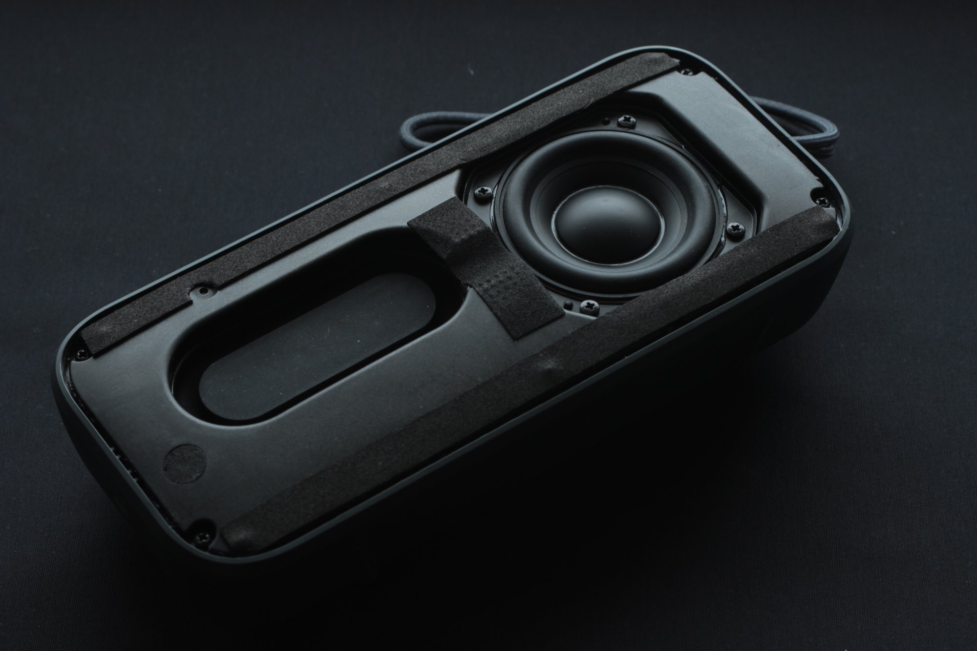

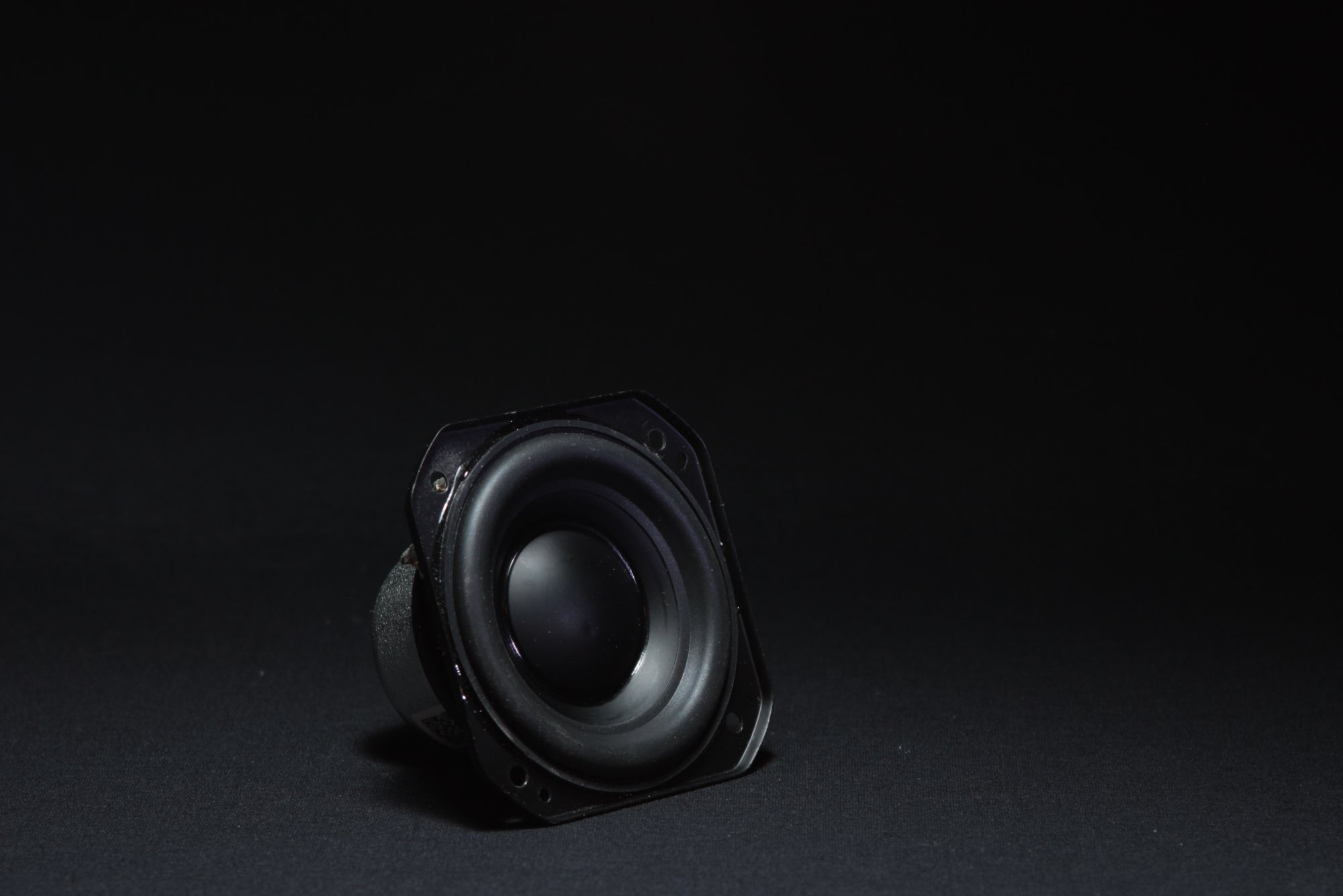

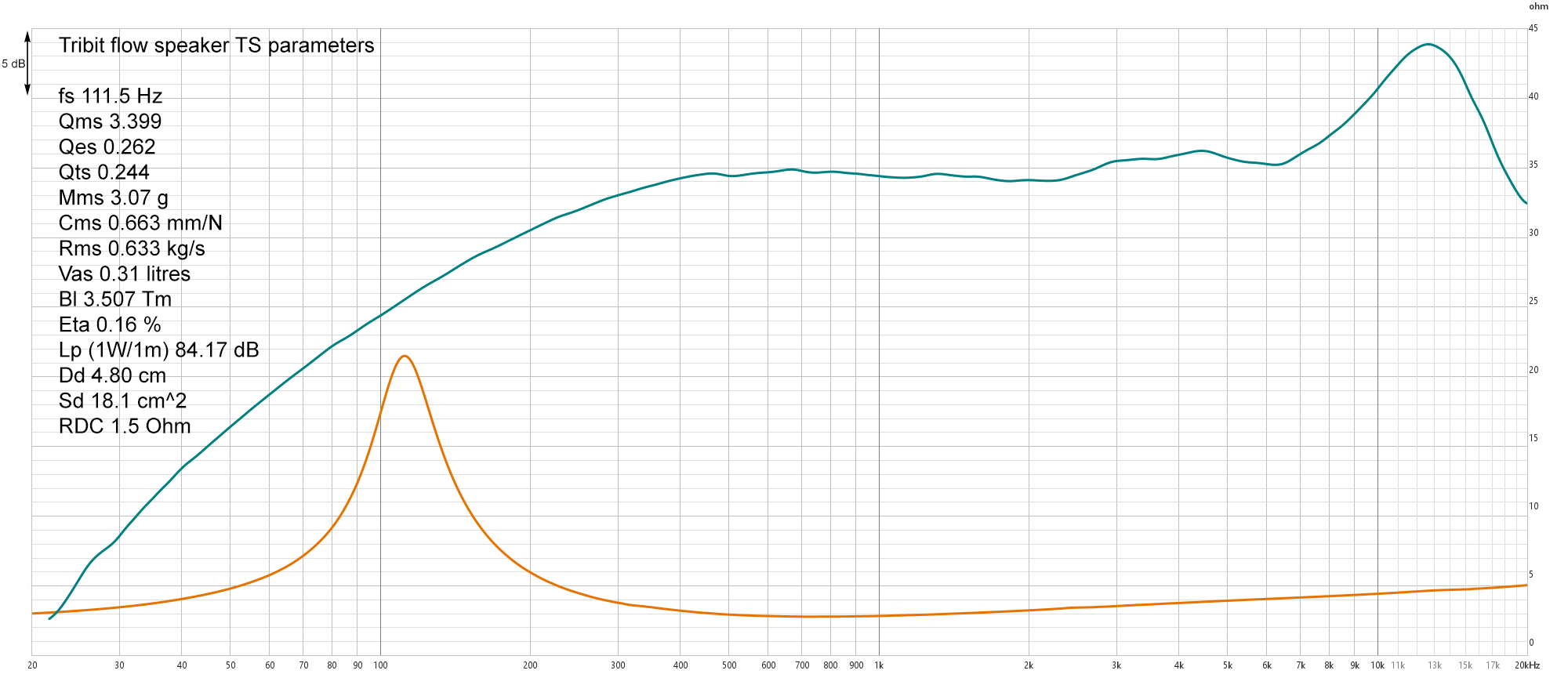

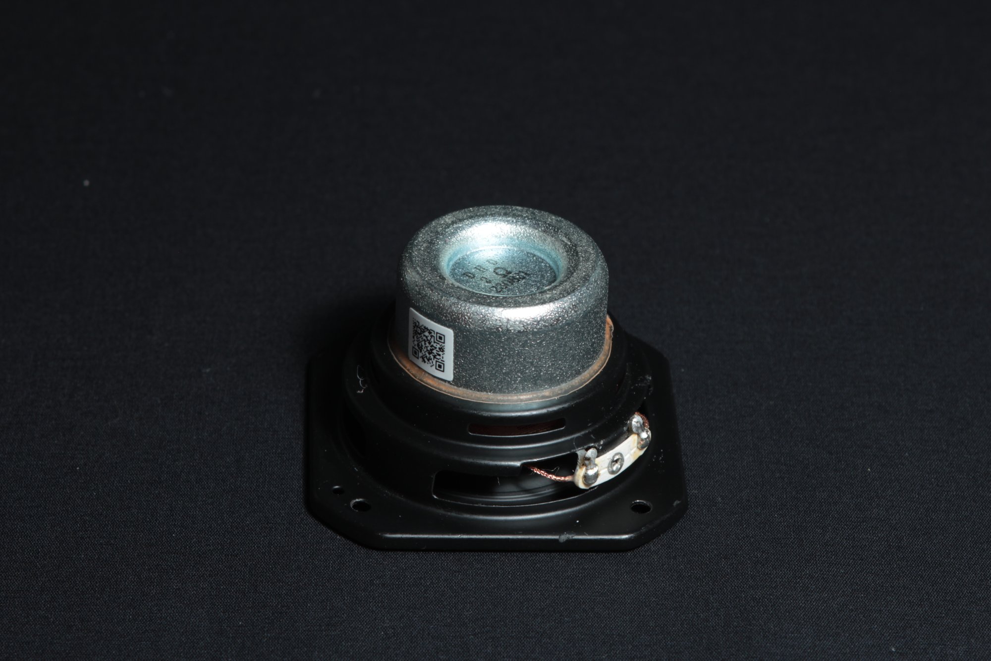

Tribit flow интересная и неоднозначная модель. При первом знакомстве ощутил давно забытый ВАУ эффект, в первую очередь на низких частотах.
Ближайший вечер после приобретения провел в переслушивании всей музыки что у меня есть, сравнивая с jbl flip6. Из явных плюсов то что трибит умеет играть вкусно на малых уровнях громкости, что особенно ценно слушая музыку дома вечером или ночью, jbl на удивление так не умеет. А вот на большой громкости на улице, наоборот, трибит дает заметно больше искажений делающие звучание грязноватым и менее приятным.
Что касается габаритов и массы, то flip6 легче на 120 гр, это довольно ощутимая разница если планируете носить с собой на природу. В то же время за счёт плоского формфактора трибит лучше умещается во внутренние карманы куртки либо в портфель, тут уж кому что важнее.
P.S желательно после покупки обновить прошивку. В первых версиях есть проблемы с отработкой низких частот.
