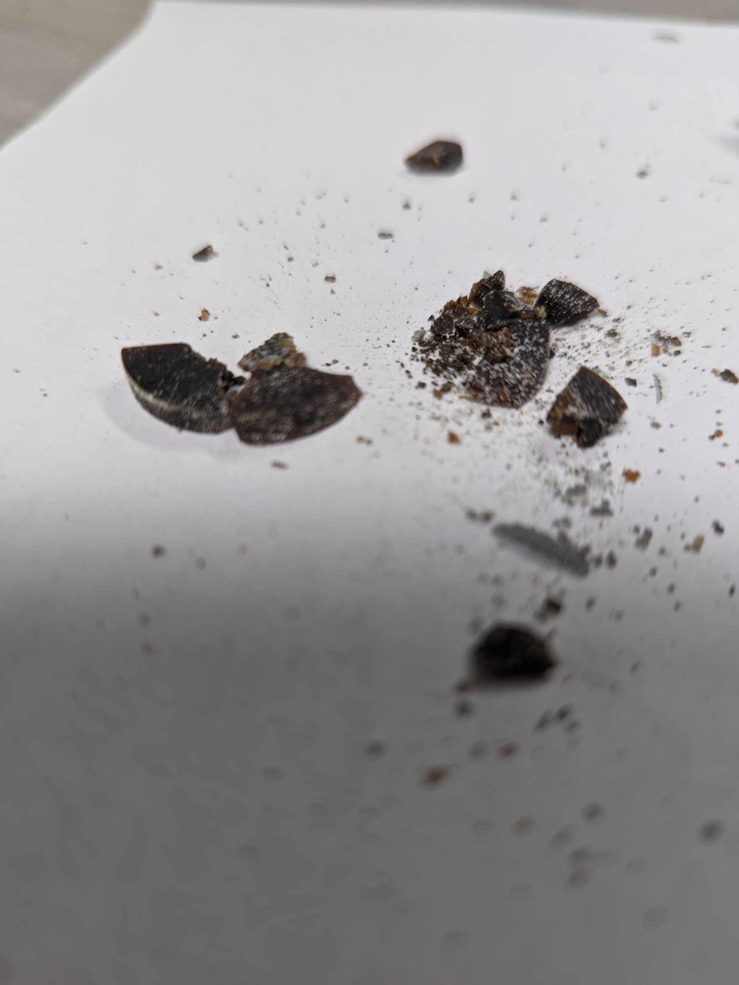

инженеры кенвуда поставили полиуритан...
...и во что он превратился вы нам сами показали на фотографии.

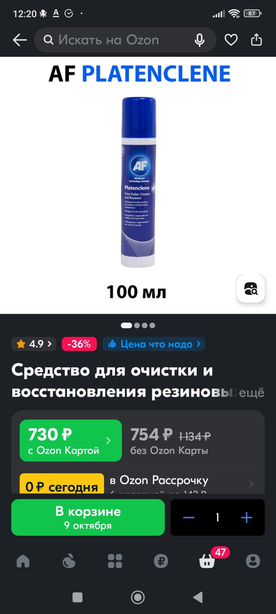

Ух-ты!Что за средство? Мне мат на Elac Miraphon 22H нужно восстановить.
Продается на озоне ,там много средств ,ориентировался на отзывы

А кто определил надлежащность материала?
Даже полиуретан изначальный если рассматривать.
Какую твердость по Шору имела родная вставка? 20, 60, 80?

Какая бы ни была твёрдость, вот, во что родная вставка превратилась.

Какой же японский говноматериал применён в подпятнике шпули, если там образовалась «вмятина» без какой либо вменяемой осевой нагрузки?
Или это не «вмятина», а что-то другое?

на промежуточной шпуле прокладка абсолютно живая , я ее перевернул вмятиной в обратную сторону и все , в подшипник вала диска видимо попала вода или неправильная смазка ,которая привела к коксованию всего узла , не знаю причины и не интересно , просто восстановил первоначальное состояние
