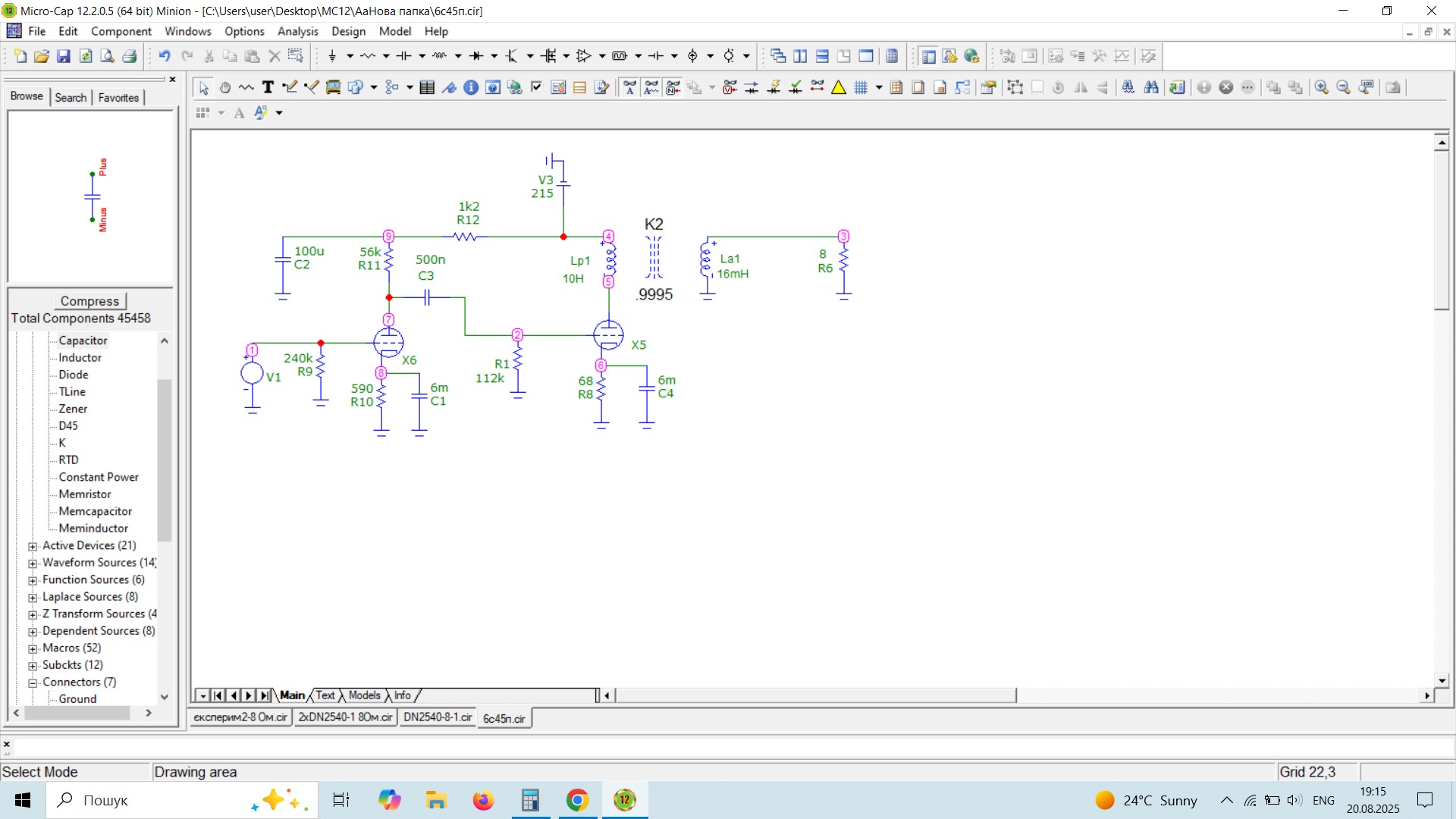

Буду только рада, если кто-то решит сделать этот образец и отпишется. Я внесу коррективы. Или смоделирует в каком-то программном обеспечении.
Несмотря, на то, что вьі предвзято относитесь к моей клавиатуре

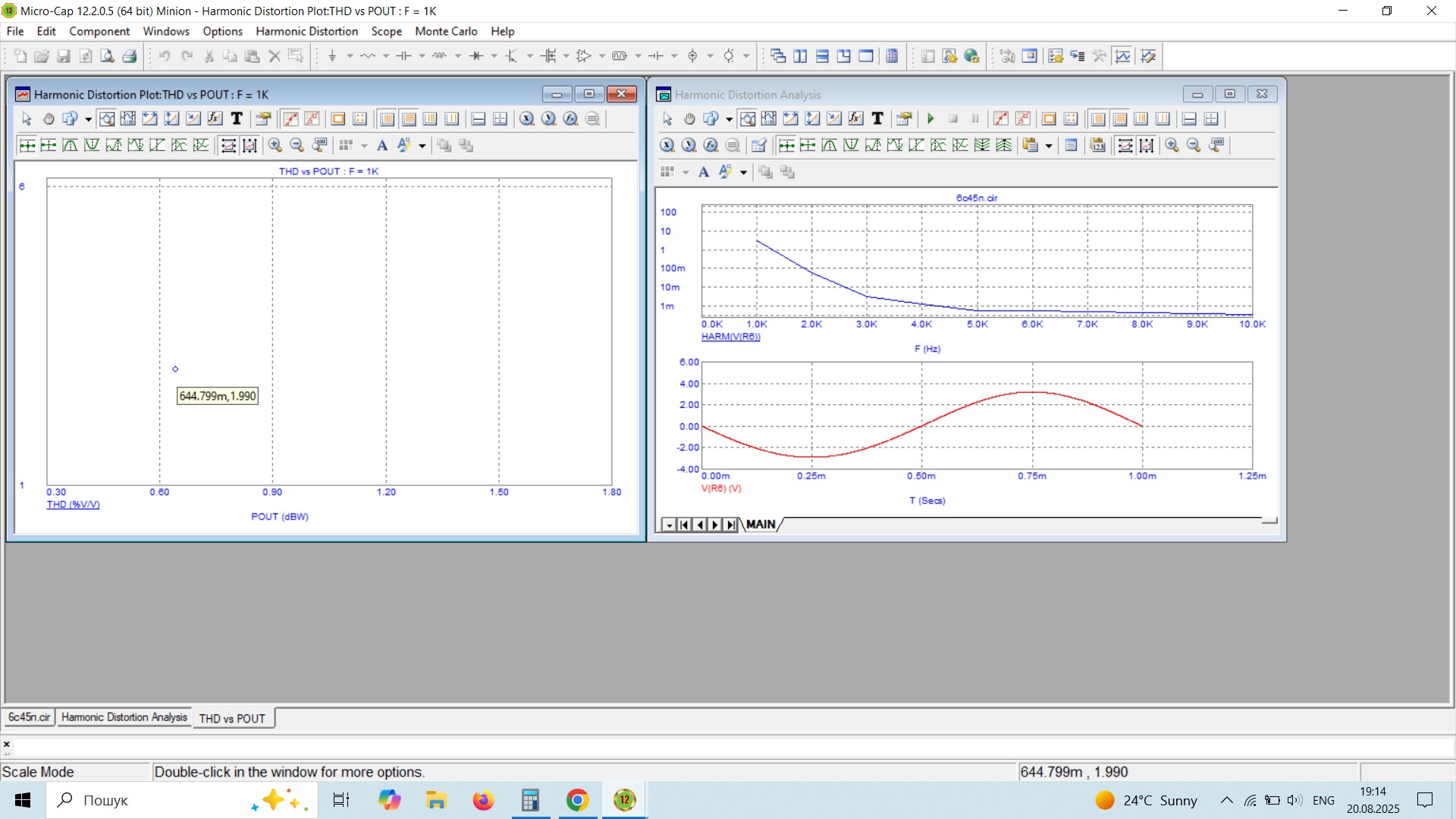

Uвх=120мВ; Рвьіх=0.53Вт; КНИ=2% (перед ограничением)
А вообще, катод первой и второй лампы на землю, отрицательное смещение с источника питания, серебро-слюда как разделительные конденсаторы, нормальный во всех смыслах монтаж и корпус, наличие экранировки всех сигнальных цепей и нормальный источник питания, чтобы унч не выглядел, как табуретка с проводами, без обид, если для макета данный унч норм, то для готового изделия это явно не очень с кучей подводных камней и скептических решений

Реализация самого унч, набор конденсаторов в катоде, пайка к выводам 6Ж1П, источник питания, монтаж

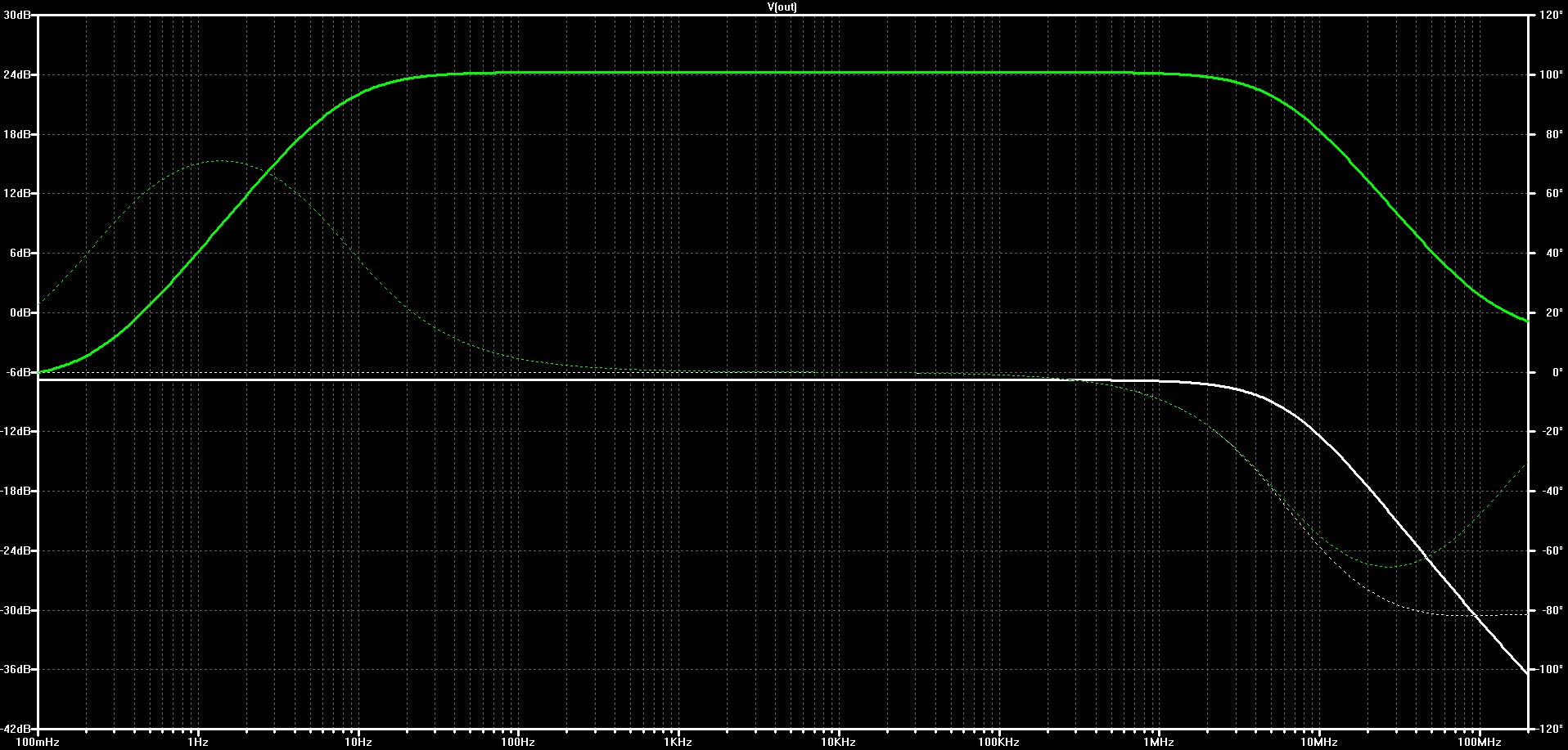

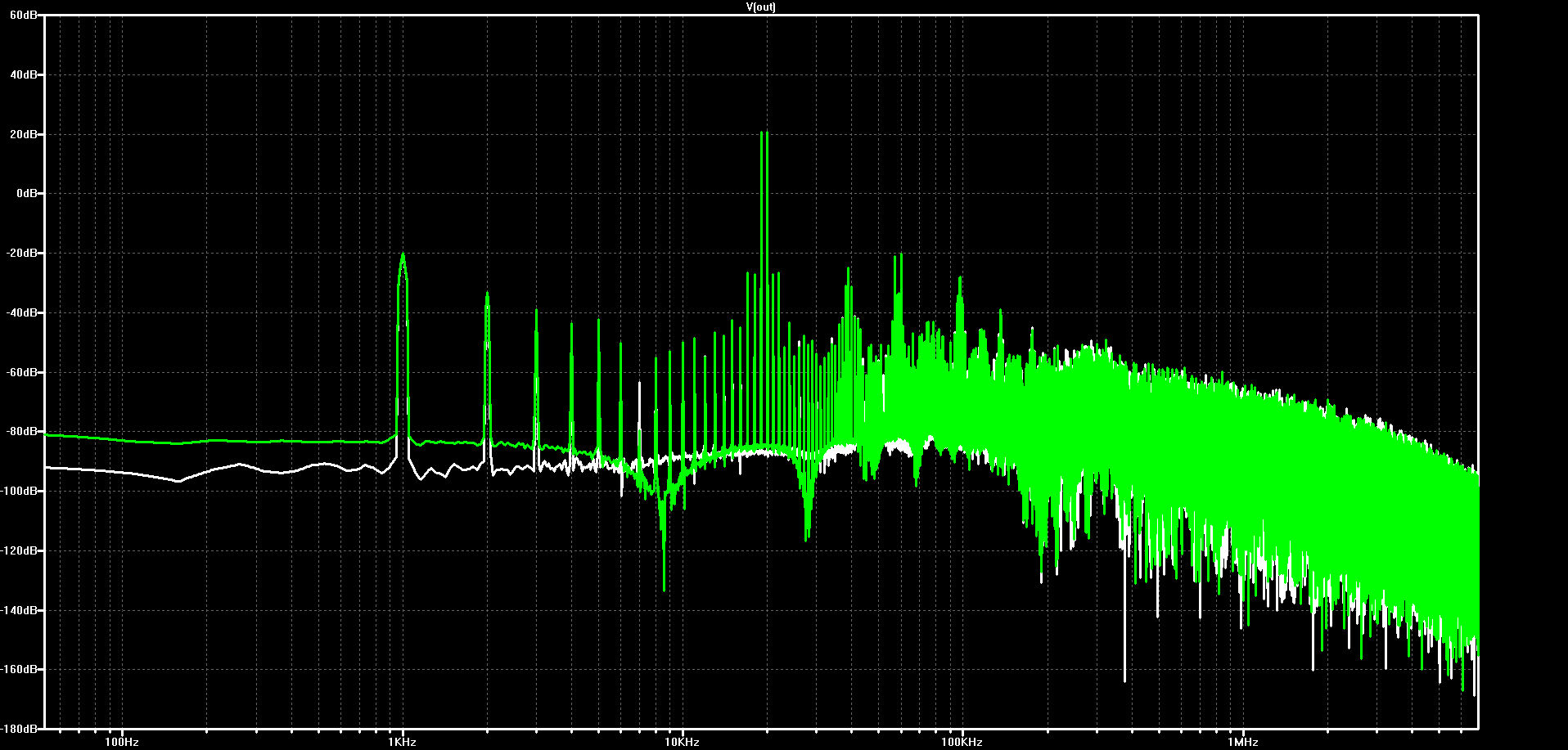

Ультрапат- представьте, что катодный шунт в виде пленки отсоединяется земляным выводом и он переносится в анодный плюс. Наберите слово в Гугле. Там про это есть.
Пока ещё нет, но щас появится. Следи за руками:
Каскад на триоде. Конденсатор С1 иллюстрирует схемную идей Бокопорова.
Специальной директивой задаём ему ёмкость 0 - нету связи, и 100 мкФ. Анодному питалову заданы пульсации и мы глянем, как им удобнее попасть в сигнал. Вход короткозамкнут, чтобы не мешал процессу.
Смотрим, чо вышло-то:
Белая АЧХ: -6 дБ от анодных пульсаций, половина их проникла на выход.
Зелёная АЧХ: +24 дБ анодных пульсаций проникло на выход в полосе от 20 Гц до 200 МГц.
Схема Бокопорова сотрудничает с фоном питалова, пропускает и усиливает его в 16 раз против имеющегося на шине значения.
Диод заменит гору ваших конденсаторных бутербродов
Поднимет на 6 дБ (в два раза) интермоду 1 кГц в тесте 19+20 кГц.

Каскад на лампе вносит -40 дБ искажений, и что там ни применяй, максимум 0,5% выигрыша, а 0,5% - в остатке. Не то пальто, ради которого мучиться - и опять она права.
