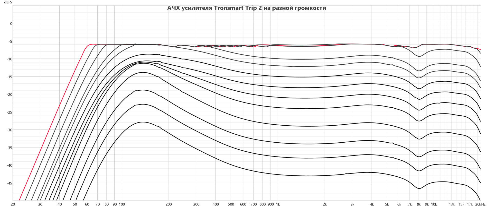

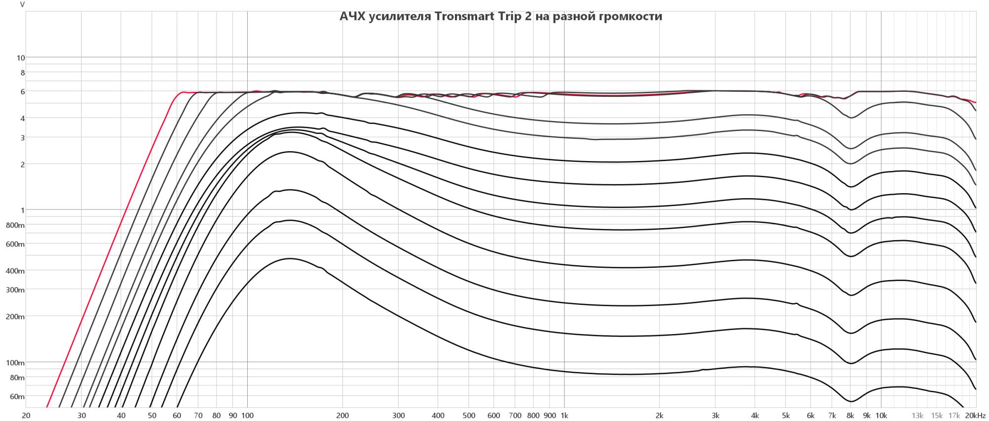

Измерения на стандартном пресете эквалайзера
    436.9 KB · Просмотры: 67
    430.6 KB · Просмотры: 80

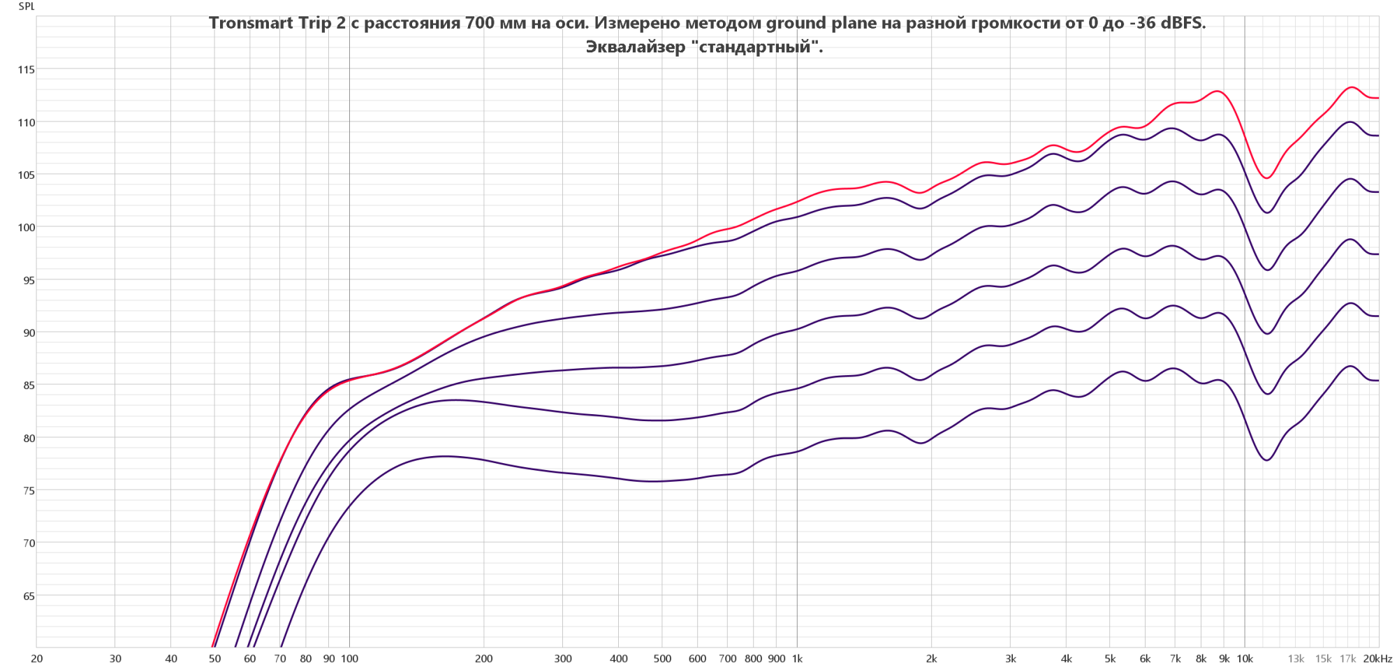

    280.7 KB · Просмотры: 59
