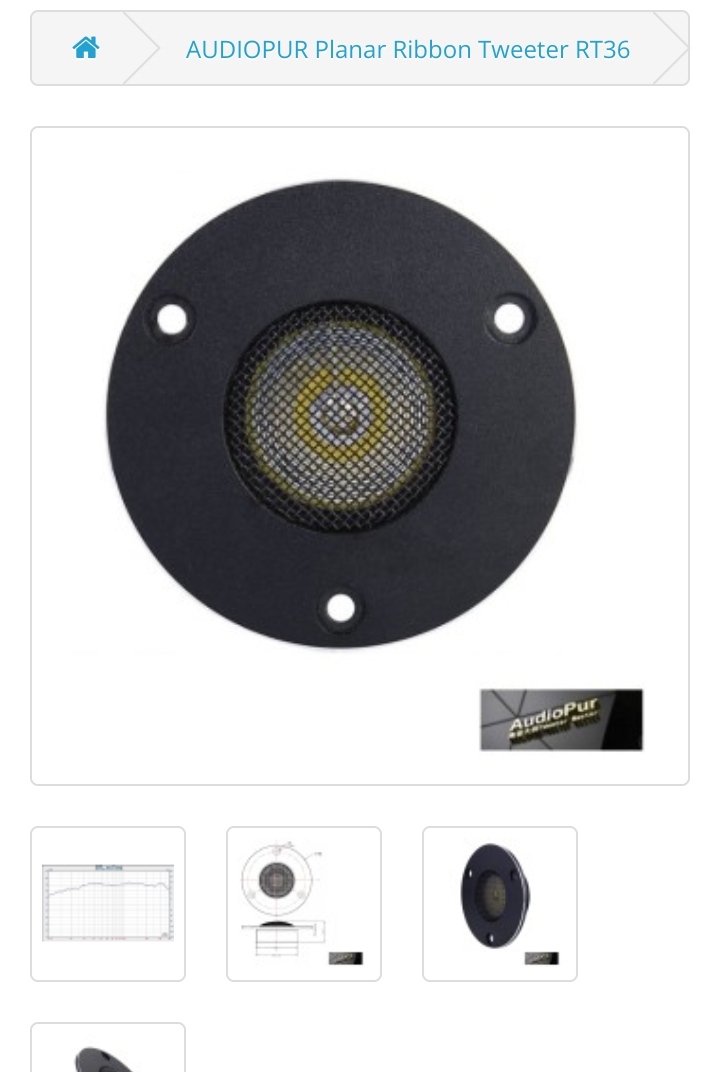

23 Май 2020
1,036
562
Довелось лично познакомиться с этим самым изодинамиком от Инфинитей, он непрост, поскольку не в виде узких вертикальных бойниц от 10ГИ , а в виде дюймовой монеты, с вытекающей из нее конусной широкой направленностью. И АЧХ там на диво.
Есть похожие на них. Есть ещё Monacor RBT-56, тоже круглый
    107.9 KB · Просмотры: 17
