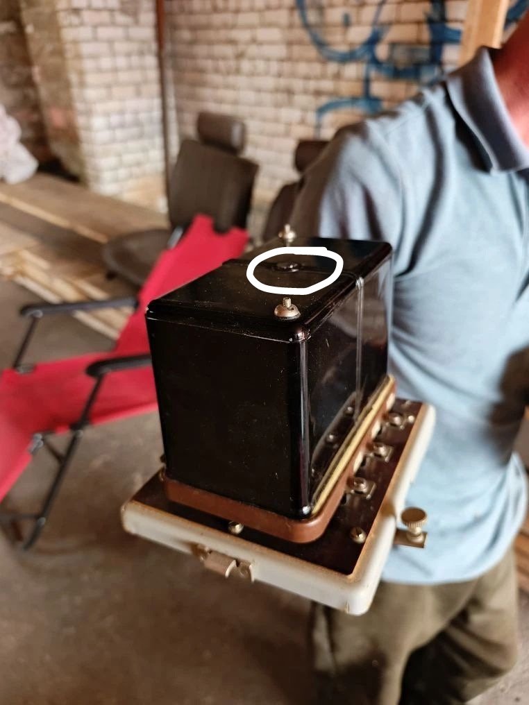

Коллеги попросили узнать, что это на фото. Досталось, как я понял в наследство. Никто не встречал?

Дроссели от дуговых ламп !?
ну так пусть включат мозг , открутят два болта (круглые гайки) сверху , снимут черный колпак и глянут. или у коллег ума не хватает понять как разобрать ?smile_1

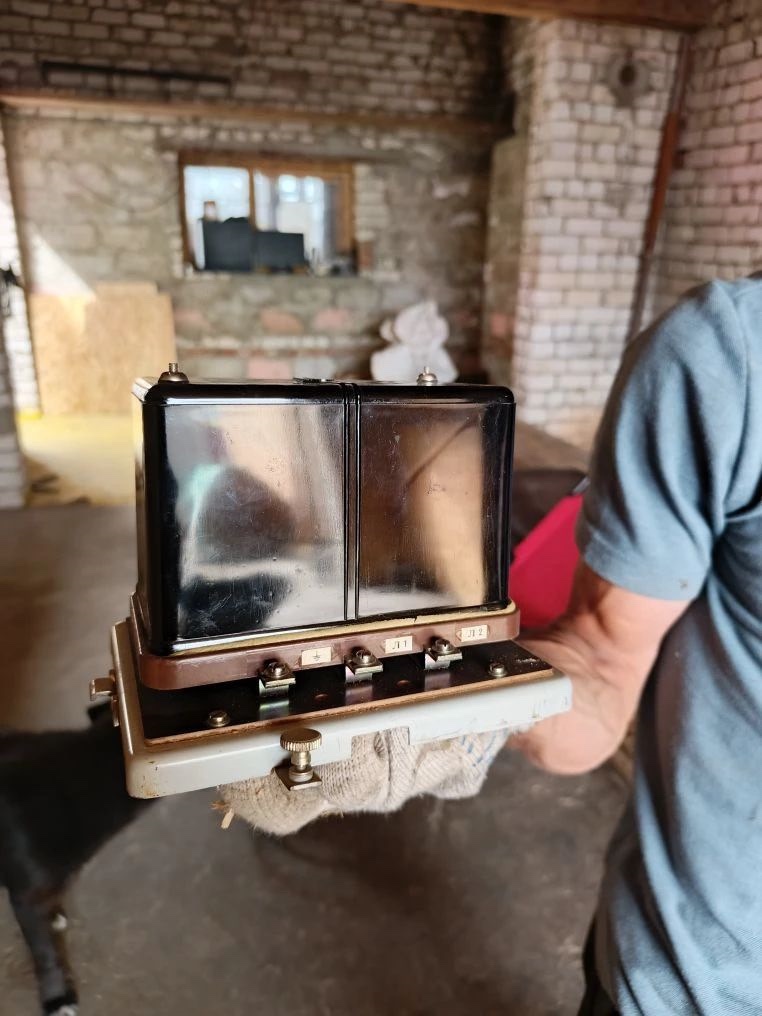

с обычным линейным реле такие проблемы . под колпаком слаботочное реле (даже скорее их два ) которое стояло на столбе и давало двум абонентам пользоваться одной телефонной линией (номером). спаренная телефонная линия , блокиратор по народному .
колпак кстати один , длинный , это с виду их как бы два ))
А точно , линия 1 / линия 2 .
Мог и массу приблизительно указать как наводку на ответ . А то ведь по напрягу бицепса кажется тяжёленькая коробушка.

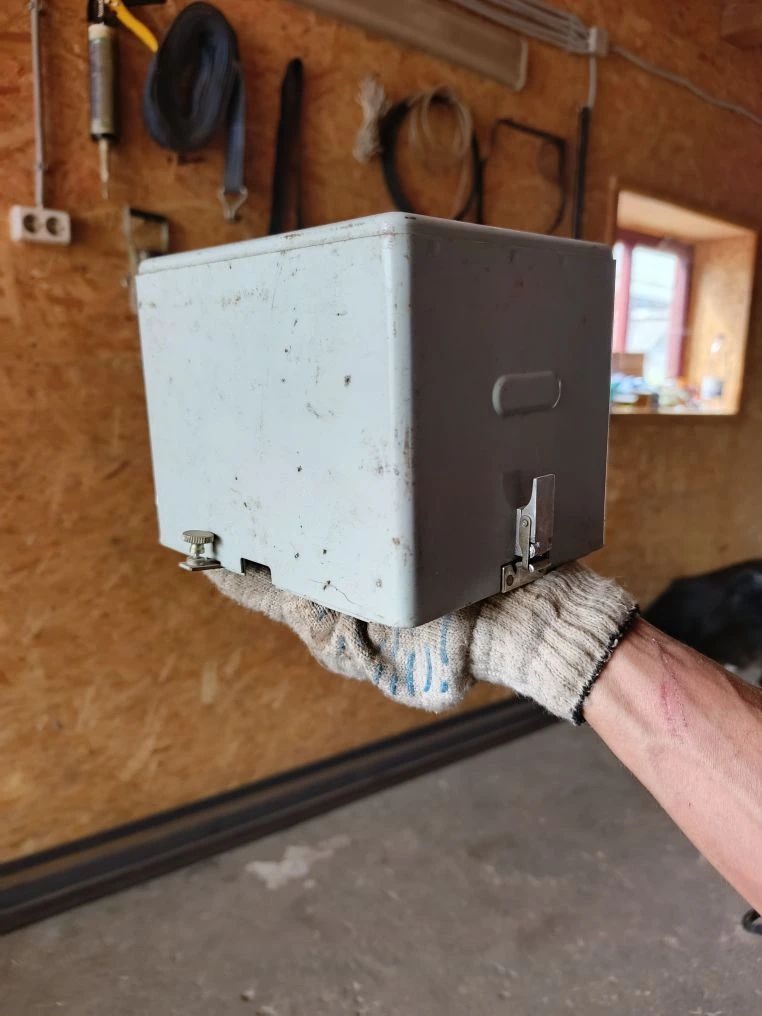

Второй день его подбиваем разобрать, не сдается. Кто-то признал в сем предмете реле РП-11 (и по размерам, и ящик похожи), но это не точно.
Выглядит красиво!
тело называется УБ-5 если не ошибаюсь, там шильдик должен быть
Ну тогды две хитрых гаечки пинцетиком открутить и заглянуть.
Судя по фото кожухи сваркой соединены !?

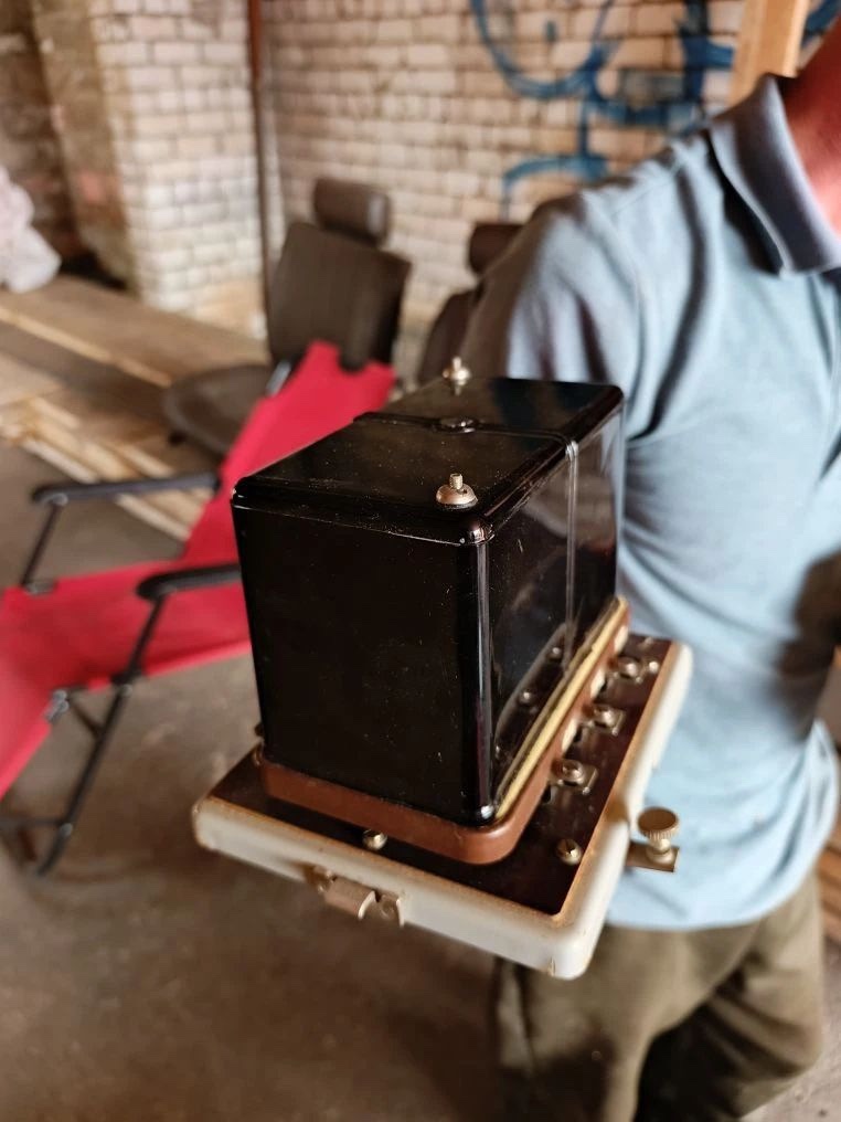

это обман зрения )) кожух один , цельный, насколько помню он карболитовый, а то что вы приняли за место сварки , это там пятак для сургучной пломбы , в гаечках часто были дырочки , в них протягивали проволочку и пломбировали коробку в этом пятачке (нахрена не знаю), потом перестали пломбировать , но и блокираторы стали другие , этот старый 50 годов

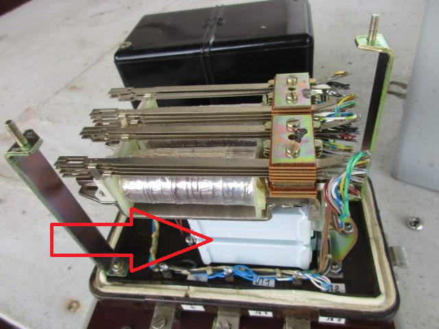

вот нашел вам картинки , наслаждайтесь внутренними видами , там несколько фото !

там кстати стоят шикарные бумага масло-медная фольга конденсаторы, вроде два , потом диодный выпрямитель , кажись на Д7Ж и какая то скромная обвязка , пара резисторов и что то еще бесполезное ...уже не помню...давно курочил , был еще дитя пионерское.

они у тебя в коробке черной , их там должна быть пара
