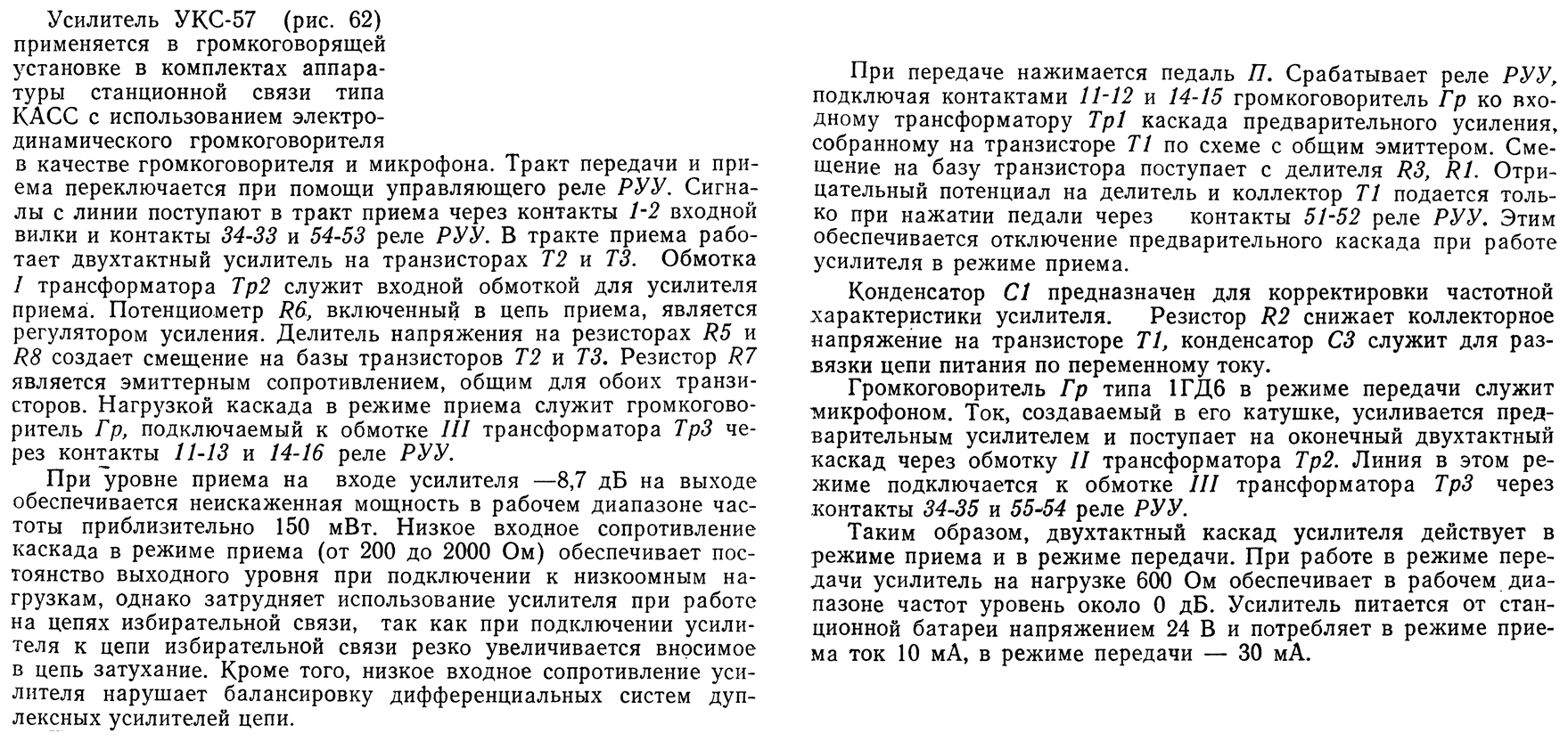

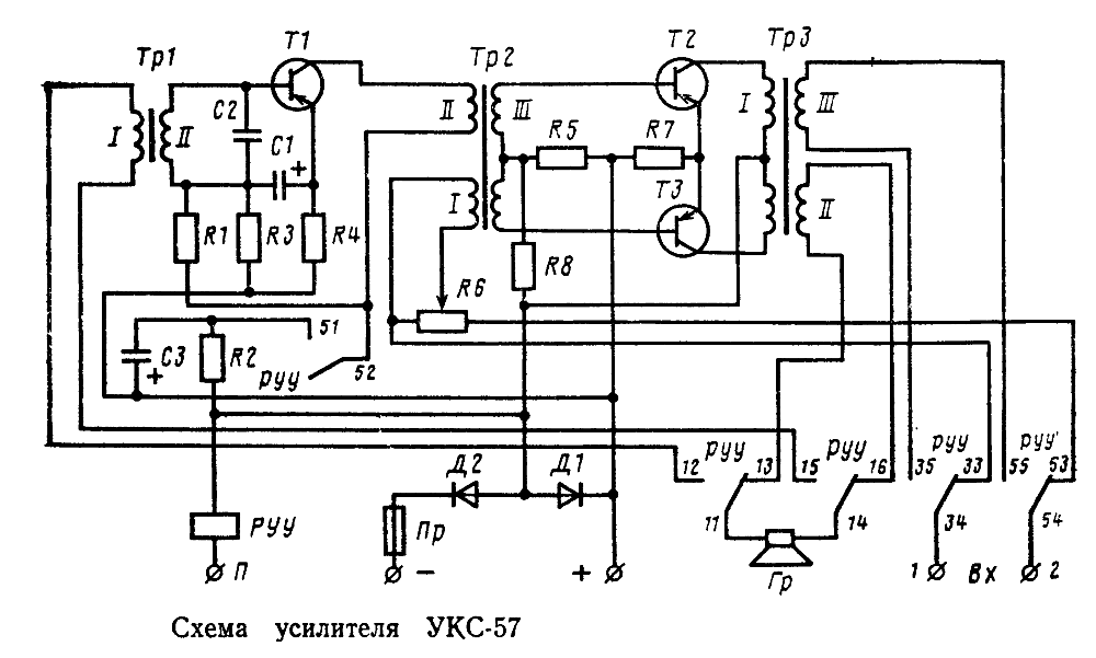

Она, я от туда и прикрепил скрины.
Пока, насколько понимаю суть переделки, то схема работает как громкоговоритель (активная АС). На передачу она не работает, о чем упоминается в описании. На нее приходит 2 провода сигнал и 2 провода питание.

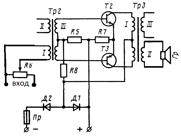

Для моей цели ее можно упростить и она примет вид:

Отремонтировал. Причина - загаженные контакты на реле, которые засрали мыши, или зассали, а может все вместе. Так как контакты не участвует в работе, запаял напрямую. На фланце магнита остался какушонок. оставим его для следующих поколений, а усилитель поедет к хозяину радовать своим теплым германиевым звуком.

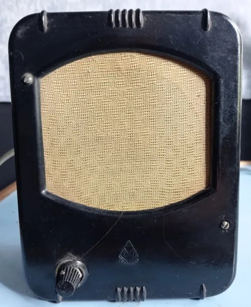

Совсем забыл, у меня в другом корпусе только задняя часть с начинкой, заводской передок выглядит так:
