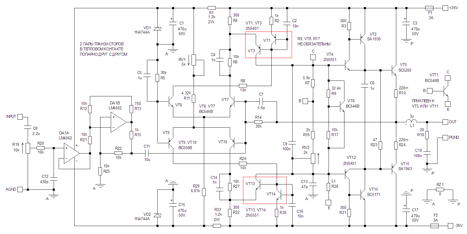

Але, щодо схемотехніки наведеного підсилювача, маю принаймні три застереження:
1) освічені схемотехніки вмикають форсуючий конденсатор С12 не між емітерами драйвера чи предрайвера, а між базами виходу. Вгадайте з трьох разів, навіщо.;)
2) співввідношення напруг живлення каскадів підсилення струму і напруги сигналу вибрано вірно, живлення їх роздільне, також вірно, але презервативів за Бейкером немає.
Це таки вагомий мінус. Два "зайвих" діоди то не проблема, і не витрати на тлі загального бюджету на підсилювач, але зиск від них відчутний.
3) каскад з загальною базою на виході підсилювача напруги сигналу то добре, але "качати" його з виходу операційника крізь резистор вершина безглуздя. Освічені схемотехніки використовують там зламаний каскод, як мінімум. І мають вигоду у вигляді додаткового підсилення в петлю.
Ціна питання пара транзисторів, що бездарно використані в якості джерел напруги зміщення для VT3, VT9. На тому місці і пара діодів, чи свтлодідодів чи, навіть, стабілітронів, бо напруга живлення таки дозволяє, впораються не гірше, або й краще. При відповідній конструції термостабільність не постраждає. Замість R15 освічені схемотехніки використовують джерело сталого струму. Також можете з трьох разів вгадати, навіщо.;)
Корекція тема окрема.
Тому до хайенду надлінійності цьому витвору образотворчого мистецтва ще далеко і довго. Але, шлях подолає лише той, хто йтиме, а не копирсатиметься на місці.
Щасти.

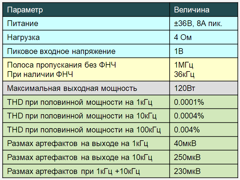

Предлагаю для обсуждения последнюю разработку УНЧ серии Сокол. Презентация приложена в архиве.
Видео здесь: Видео Sokol-3P
Аналогичный, но менее мощный Sokol-D там же на моем канале 1T308A. Видео здесь: Видео Sokol-D
Там же ссылка на презентацию.
Архив

Здравствуйте, Sokol !
Я планирую в будущем (если оно будет, в моей стране события), собрать мощный домашний УНЧ.
Что я хочу добиться:
- чистый выход из клипа.
- мостовая схема (4 УНЧ )
- мощность надёжность
- хорошая точность ( каскодный УН)
У меня был симметричный каскодный прототип, в железе работал неплохо. Но при моделировании обнаружил трудно устранимые возбуды в ДК и УН. И выход из клипа был с лёгкой задержкой.
Короче посмотрел я ваше видео, и по вашей топологии составил свою схему.
Мои вопросы:
1. для устойчивости в симуляторе я добавил эмиттерные резисторы в ДК. Это сильно плохо, или вполне допустимо?
2. я выкинул резисторы из коллекторов ДК, чтобы транзисторы ДК работали в эмиттеры УН, не усиливая напряжение на своем коллекторе. Как в каскодной схеме.
Что делали те резисторы в вашей схеме?
3. возможно у вас появились советы по поводу схемы моей задумки, то напишите их пожалуйста.

Вы проверяли свой УНЧ только в модели? Схема интересная! Жду ответа от 1Т308А)) Тем интересна, что все все транзиторы из вашей схемы есть в наличии.
там главное "подача на сумматор" (ВК), как
разница в плечах (коммутационные искажения)
токи и напряжения для полевых (даташит, чтоб не "пердели" на малых токах, как в Никитоиде)
В Ланзаре - давно всё придумано, отполированно, в УН, например, 1 триод достаточно (при ПТ в двойке ВК - уже не "слабое звено"), термокомпенсатор вернуть, вообще всё вернуть назад, в сток.
Сколько можно над Ланзаром издеваться?

ускоряющие цепочки RC в обеих базах дифкаскадов.
там главное, что в эмиттерах 100Ом (УД11 Агеевский Жуковский разбирал), а разгонять индукцией на порядок эффективней (ГОРБ, говорят, что по фигу).
Схему в сток, отрыть ключи (ВК) и пользовать.
Конденсаторы C6 C7 для чего? Для обогащения выходного сигнала помехой из цепей питания?
И вторая ошибка - не нужно использовать в выходном каскаде УН драйверные транзисторы. У них проходная емкость слишком большая. Там прекрасно справятся 5401 5551.
что значит запас по усилению слева???
именно задержка прохождения сигнала (time Propagation Delay) отвечает за быстродействие ОС, за уменьшение коммутационных искажений, за точность усиления звуковых сигналов. Количество нулей после запятой ни о чем не говорят если задержка прохождения сигнала выше 100...120 нс

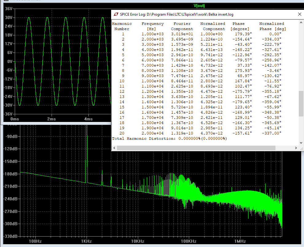

есть вопрос по лтспайсу.
Есть тройка локанти, например.
Есть смещение-источник напряжения-тот, что между базами.
Я хочу степ менять параметры, например эмитерных резисторов.
Как мне сделать так, чтобы я задал ток через них, напрмер 100ма.
А лтспайс напряжение этого источника сам высчитывал для каждого значения при степе этих резисторов.
Сам его подставлял, а я, например мог спокойно смотреть КГ для каждого значения резисторов.
С6 С7 меняют схему работы каскада в зависимости от частоты. И без них возбуд. В симе можно проверить куда их лучше -- на массу, или на шины питания.
Никакой спайс так не умеет.
Делай так:
или так:
на каждой схеме или в каждом окне подгонишь 100 мА и смотри, что надо,
Делай так:
или так:
Так в том и суть, чтоб без гемороя.
Я автосмещения схемы делал, так они часто не сходятся.
Вроде простая математика, должен такое уметь.
Во-первых, никакого геморроя, я сделал оба варианта из одной схемы меньше, чем за минуту.
А во-вторых, что толку, если варианты видны только по одному? Результат чтоли на бумажку записывать?
