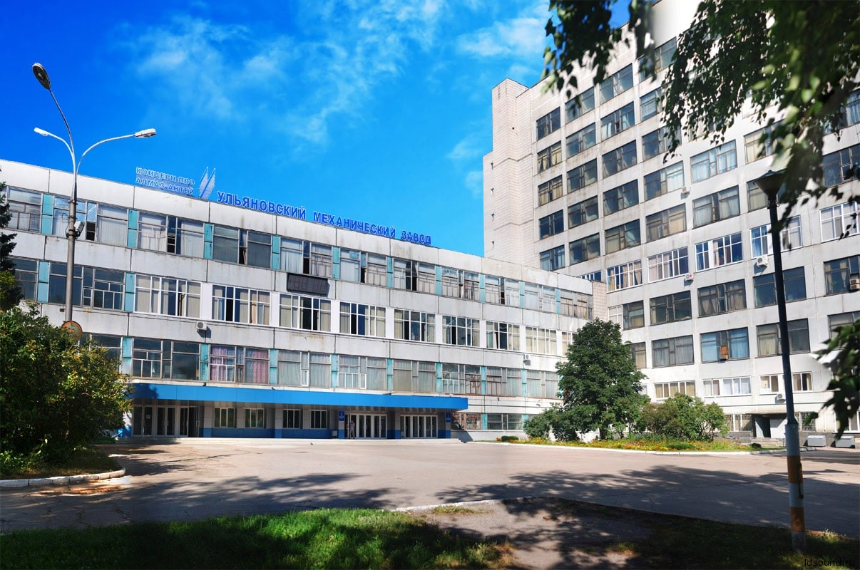

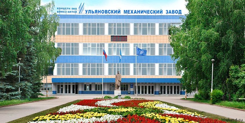

Ульяновский механический завод» (АО “УМЗ”) ныне является российским многопрофильным предприятием, которое занимается производством военной техники и гражданской продукции. Является дочерним обществом АО «Концерн ВКО «Алмаз – Антей», входит в оборонно-промышленный комплекс России. В 1966-2002 годах «УМЗ» было федеральным государственным унитарным предприятием. С 2002 года, после преобразования в акционерное общество, часть акций ОАО «УМЗ», находится в непосредственной собственности Российской Федерации.
Завод расположен в городе Ульяновск. Нам как радиолюбителям он знаком по торговой марке “Кумир”, которая была зарегистрирована 28 августа 1989 года и пробыла до 9 января 2009 года. Производимый c 1988 года усилитель «Кумир У-001 стерео» соответствовал требованиям предъявляемым к Hi-Fi аппаратуре и удостоен серебряной медали ВДНХ СССР. Так же на данном заводе выпускали усилители под торговой маркой “Пульсар”, которые были созданы для расширения ассортимента наименований и были копиями “Кумира”.
