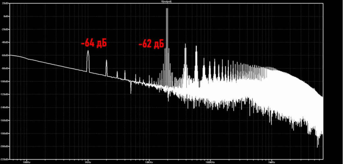

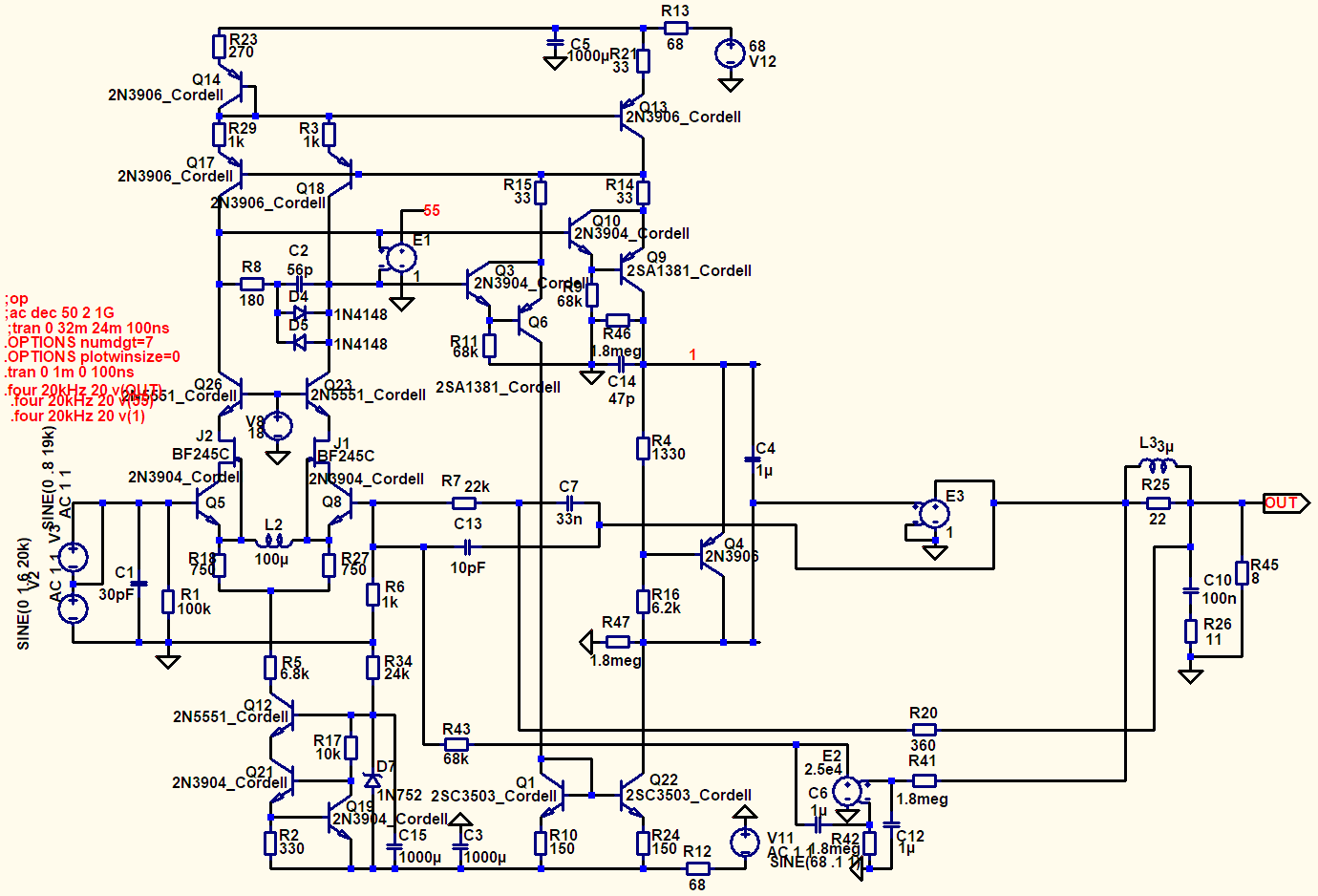

Ультима рацио. Повторим старый, десятилетней давности, опыт, предназначенный для понимания конечных результатов всяческих АББА и АА-режимов в ВК:
1763055654084-png.158900

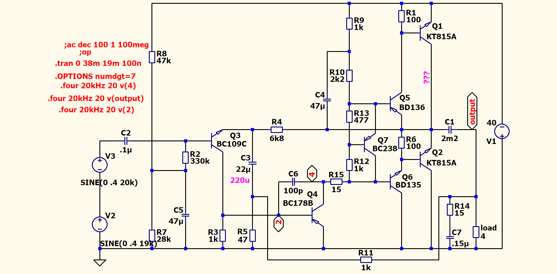

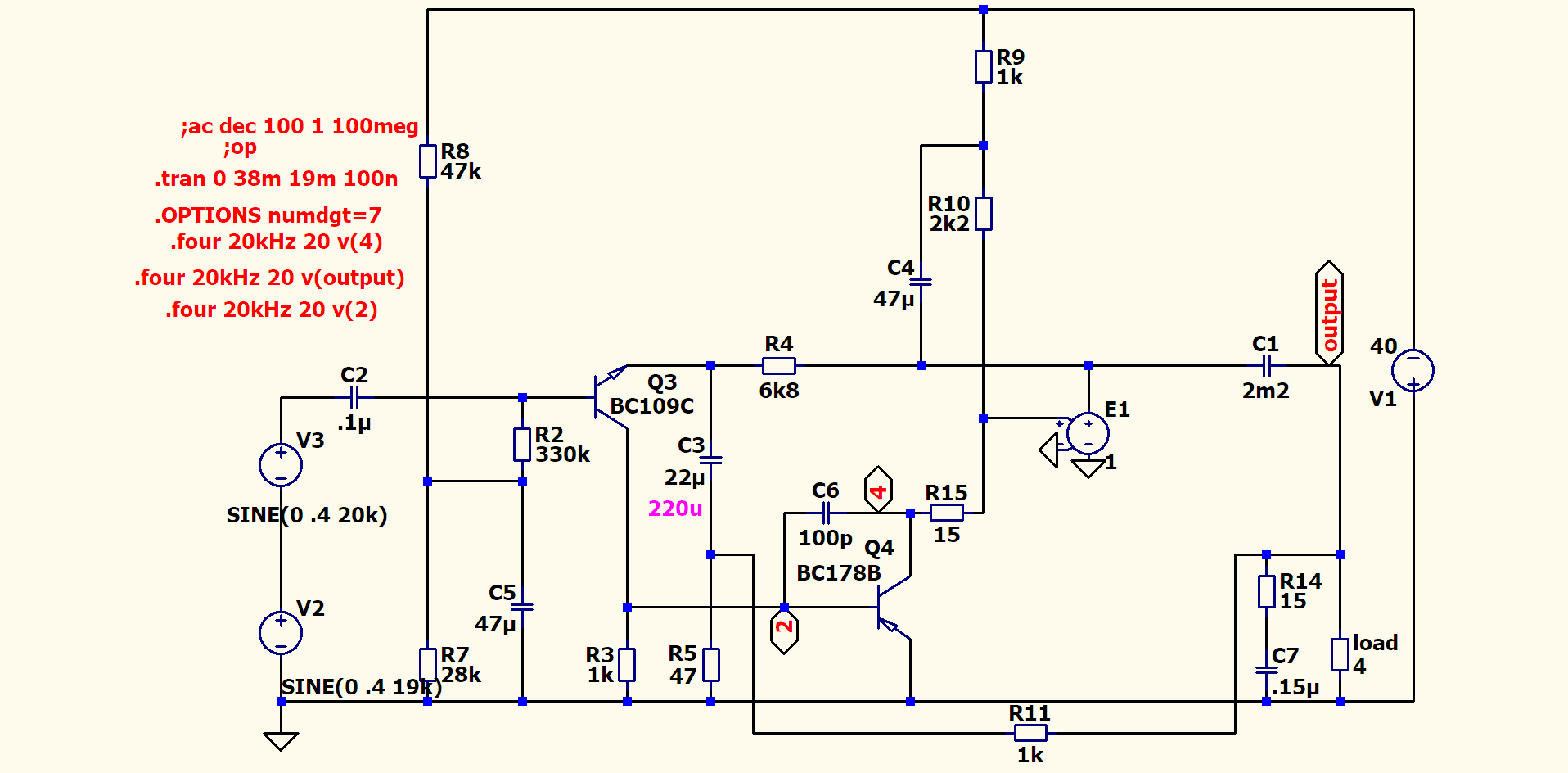

Меняем ВК МАСТЕРА на идеальный. Что прибавится к линейности?
Ничего. Что с реальным ВК, что с идеальным - различие Кг на уровне 0,000.001% - миллионной доли процента, одной-одинёшенькой. Невозможно улучшить идеальным ВК усилитель с глубокой ООС.
Берём заведомое фуфло Кёртинг у рептилоида:
1763055812550-png.158901
и улучшаем его идеалом ВК Е1:
1763055915851-png.158902
Этот ВК не имеет входной ёмкости, у него бесконечно высокое входное сопротивление и бесконечно малое - выходное. Он идеален.
Где разница?
1. ВК симметричен - вот и утонула на 20 дБ интермода 2 кГц из-за несимметрии плеч ВК, полученная от вторых гармоник - 38 и 40 кГц - исходных сигналов.
2. Притопились на 20 дБ сибилянты "ступеньки" на 18 и 21 кГц: ВК идеальный, ступенек нет. В реальном ВК такой выигрыш - далеко не факт.
3. На 1 кГц интермода асимметрии осталась на месте: УН-то прежний.
Вывод: идеальный ВК немного улучшает поганые уси на ВЧ -
да и то, даже идеальный ВК не снижает интермоды до минимально необходимых -96 дБ,
но не изменяет уровень НЧ-СЧ интермод в области наивысшей чувствительности уха.
Вот чем, в идеале, могут закончиться потуги с ВК: ничем. Никакие АББЫ и АААА-режимы ничего кардинально не изменят, если усь - говнокёртинг.

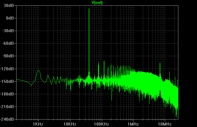

Где? На НЧ? Там у любого усилителя обычно за 80дБ. Важнее получить на верхней части диапазона, чтобы потом интермодами не изгадить все, что нажито непосильным трудом. Вот не так давно Алекс2 спорил о петлевом и влиянии глубины ООС на искажения - как раз та самая показательная ситуация была, когда на 1кГц петлевого вроде и хватает, а от 19+20к, где глубины уже маловато - разностная вылазит будь здоров и привет.

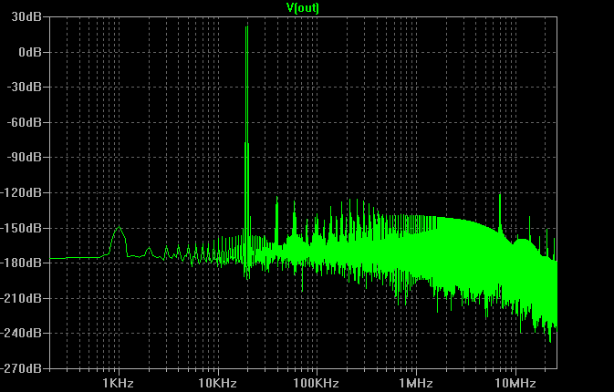

наоборот - я говорил, что важно усиление именно на 20 кгц для подавления интермода на 1 кгц.
один и тот-же усилитель, разница только в частотах сигнала - 20 кгц и 40 кгц, 150 и 120 дб уровни интермода 1 кгц.
Но если на 1kHz петлевое усиление мало, - то интермодуляционный продукт давиться не будет. В показанном мной примере П.У.@20kHz было 150dB, на столько и было подавление, хотя на 20 kHz П.У. всего лишь около 120dB.
объясни почему так
20кгц -150 дб
40 кгц - 120 дб
на 1 кгц усиление одинаковое

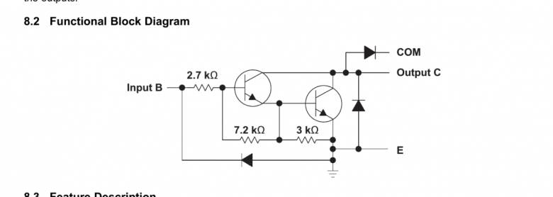

хорошо едет составной транзистор у него больше усиление и ток
Нет. Трагическое заблуждение.
Для БП высокое усиление по току - благо, так как повышает усиление в петле ООС регулирования напряжения и точность контроля этого напряжения.

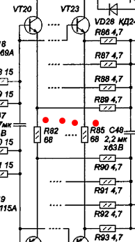

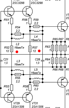

А вот на ВЧ то же самое решение в ВК - крах:
Представь себе, что ёмкость эмиттерного перехода выходного транзистора зарядилась на активно полупериоде, а разряжаться на пассивном ей нечем: параллельно ей включен резистор аж 3 кОма, с которым она будет разряжаться до потопнего про*бу нуля 3тау (произведения ёмкости на сопротивление).
Будет так: пассивное плечо закрываться будет долго, активному придётся тянуть ток нагрузки и ток пассивного, из-за чего увеличатся искажения, а из-за сквозного тока могут сгореть выходные транзисторы.
В СЛ установлены по четыре предвыходных транзистора в плечо, а разряжают заряд баз 4 резистора по 68 Ом = 17 Ом.
3 кОма и 17 Ом - сравнивай и понимай.
