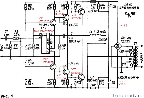

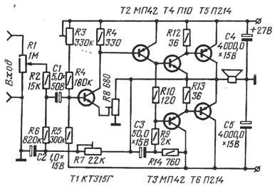

Первый набросок схемы собственного усилителя мощности. По проекту Eagle Sound :) или проще говоря УМ Орлова))
Буду рад услышать мнение и замечания профессионалов!!!
23,300
10,739

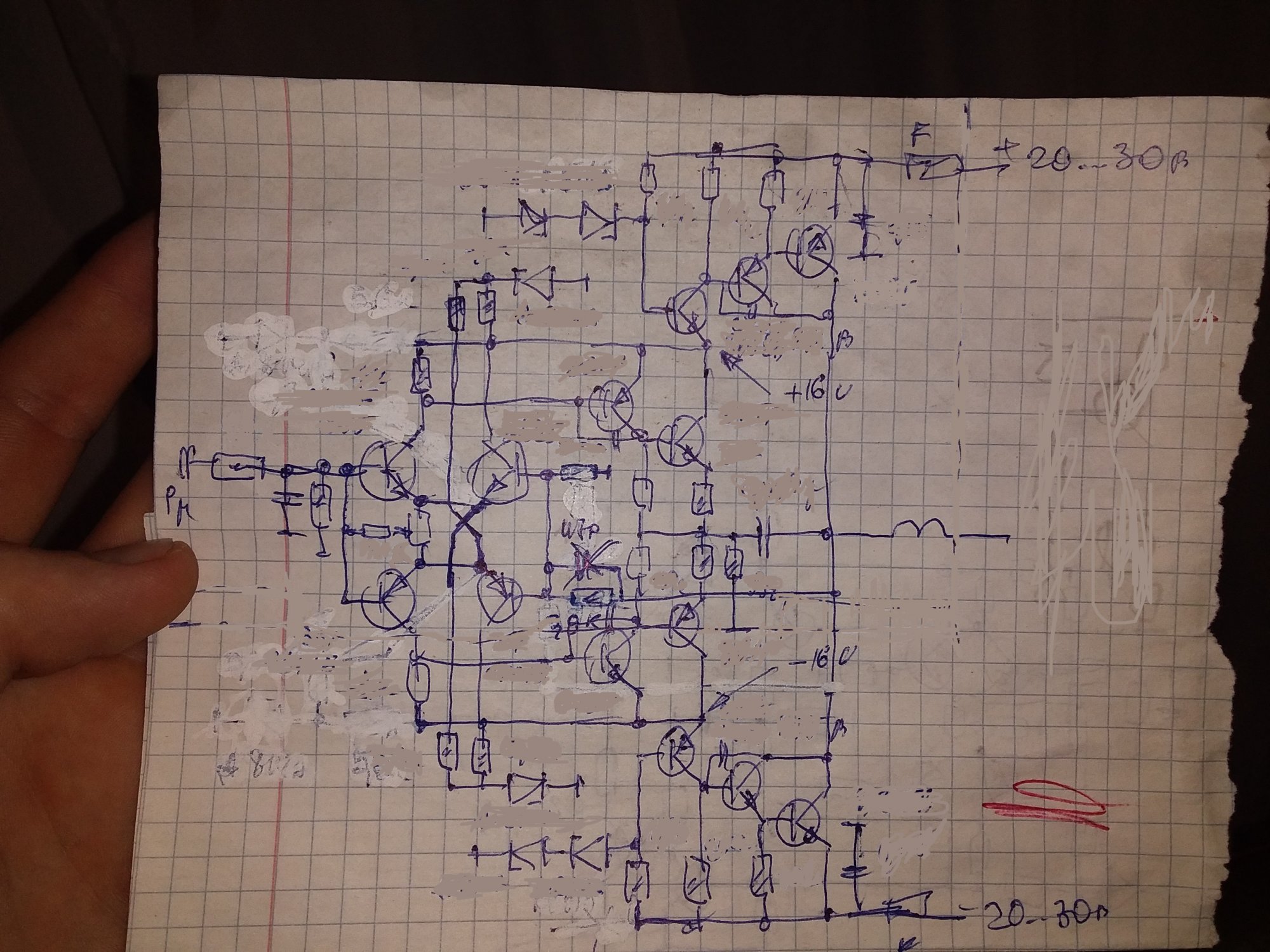

Идея- Стоунколд. Если продумать термостабилизацию , может неплохо получиться.
Недавно возился с выходным каскадом по мотивам УНЧ Арасланова, удачное решение и несложное. И ещё там есть защита от сквозных токов в выходном каскаде или кз в нагрузке. Просто и красиво. Можно совместить обе схемы
ПС. Из разных вариантов выходного каскада сразу заработал и дал высококачественный сигнал ВК из УНЧ Арасланова, с моим макияжем, под латералы. Получилась вот такая цаца, выжимал с неё 10 ватт на 8Ом с питанием 30 в(два по 15) . Выходное 0,3 Ома. Усиление 2 .

УНЧ Гумели погуглите, его лучше знают. Тот же Стоунколд. Но с более трагичной историей.
Принцип - управление выходным каскадом по шинам питания операционника, работающего на короткое замыкание по выходу. У вас тот же опер, но на рассыпухе.
ПС. От выходной тройки транзисторов можно избавиться, применив в раскачке Дарлингтоны типа TIP140 и пару к нему. Спокойно обслужат нагрузку. Получите схему от Хираги, у него все просто и красиво. https://www.google.com/search?rlz=1...AhWkl4sKHaPoDOsQjJkEegQIBxAB&biw=1162&bih=536

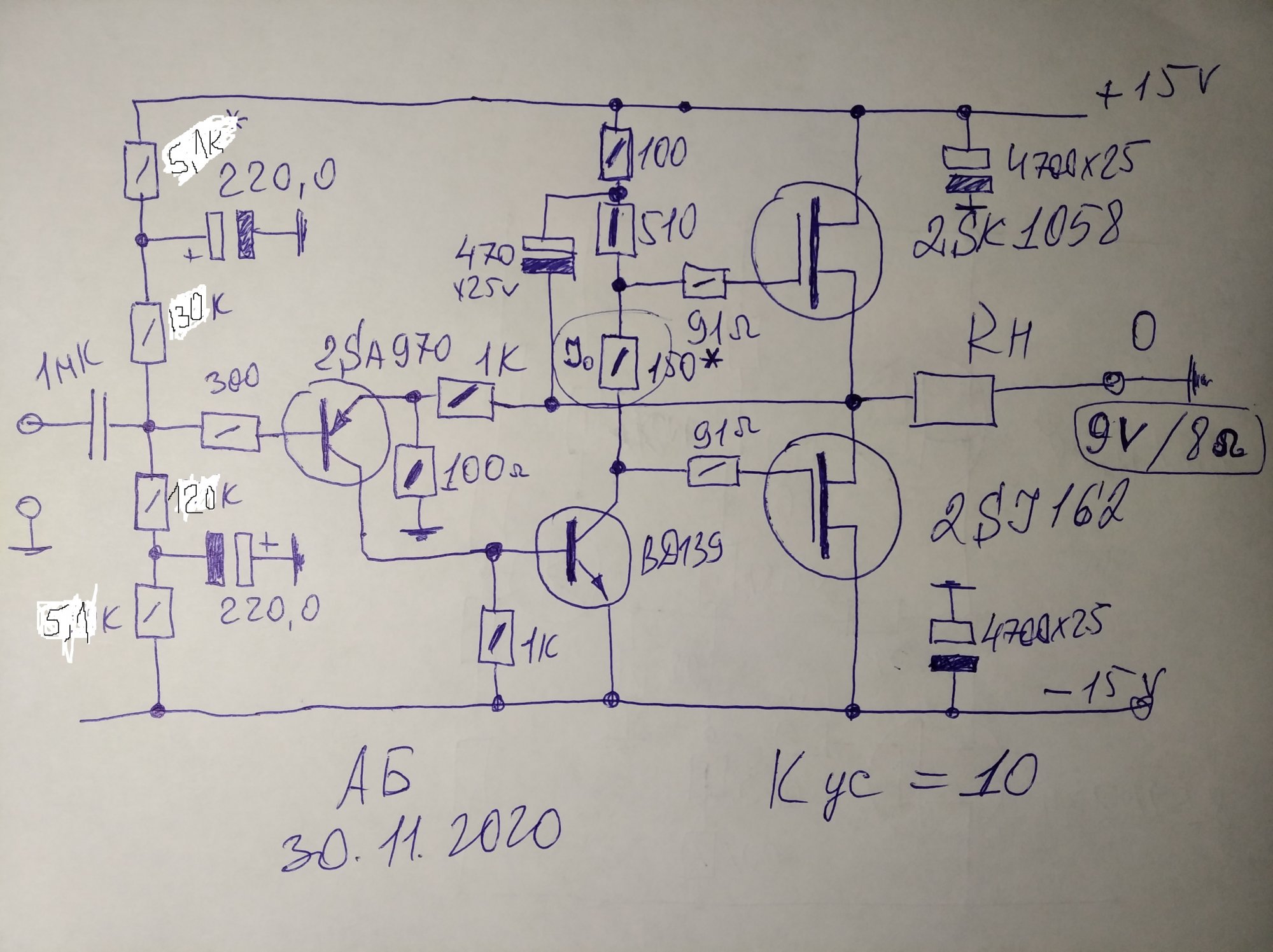

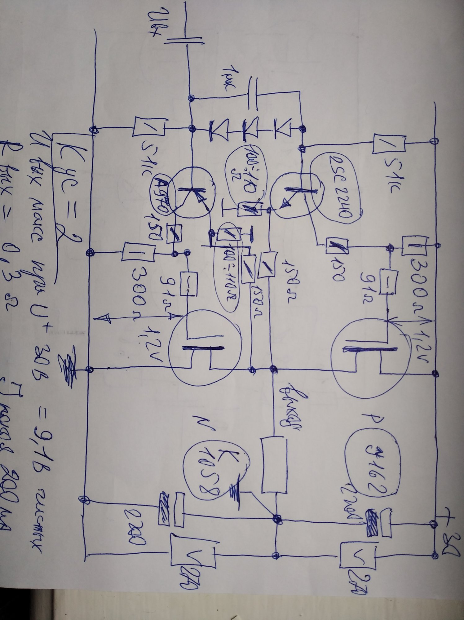

Юра, собственно усилитель- это другая схема, а здесь только выходной каскад . Он хороший , стабильный и КПД выше чем у повторителя. А уже усилитель вырулился вот по такой схеме. пусть извинит меня автор ветки.
пс. Оказалось, что схема желает работать только от стабилизированного питания, от моста с парой банок началась пляска на выходе. Выкинул емкости развязки в базовом делителе - все замерло. И фон исчез как не было. Вот вам и развязка. Доработанный вариант- ниже.
ПС. От выходной тройки транзисторов можно избавиться, применив в раскачке Дарлингтоны типа TIP140 и пару к нему. Спокойно обслужат нагрузку. Получите схему от Хираги, у него все просто и красиво. https://www.google.com/search?rlz=1C1OKWM_ruRU928RU928&source=univ&tbm=isch&q=схемы+жана+хираги&sa=X&ved=2ahUKEwiiisOmkq_tAhWkl4sKHaPoDOsQjJkEegQIBxAB&biw=1162&bih=536
Спасибо за отзыв! защиту выходных по току и кз сделаем не вопрос, по ходу разработки буду делится результатами!! Обязательно просмотрим Гумели и Стоунколда
23,300
10,739
Местный бывалый дядя Паша Пыжэ всяких схем переслушал, сказал, что Стоунколд круть как играет, но недолго. При очередном включении его разрывает в клочки. Гумели это тоже касается. Матюков в его адрес и его схемы хватит на пирамиду Хеопса. А я в свое время тоже упалил горку бесценных BD139 -BD140 и болгарских 2Т9139-2Т9140 на эту пакостную схему.
Насколько красивая была синусоида на экране скопа, настолько жутко было видеть фейерверк из деталей на плате.
Эти схемочки в момент включения иногда выдают сквозные токи, безопасные для опера но смертельные для выходных и предвыходных триодов. И с термостабилизацией там мутно.
А противнее всего было читать оправдания автора в журнале, спустя месяца три. Мол, вы все сделали не так, как надо и не поняли главного. А главное. о чем автор умолчал, это отбор транзисторов и посадка их на свой радиатор, достаточно большой. Тогда якобы переходные процессы не приводят к выходу схемы из строя.

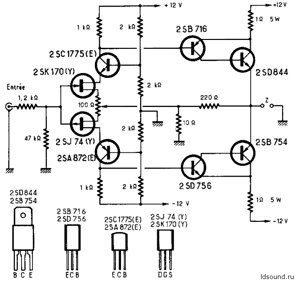

Поэтому и молчу, а если нужно, схема дрянь. Попробуйте с полевиками на входе, интересней...
кт825-827 замена TIP140-145, только У4
    268.2 KB · Просмотры: 259

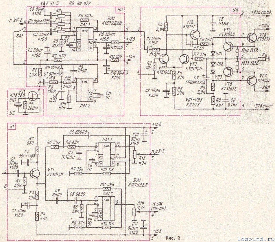

УНЧ Гумели как оказалось схему с отцом встречали, у него есть эта схемка в толстенькой тетрадке в клеточку, но не знали кто автор, только вот вчера А.Б. подсказал. По гуглил и вот он автор то. На других форумах посмотрел ну очень не хвалят схемку из за недолговечности. Ну как не странно данная схема в повторении и некими изменениями уже порядка 6 лет трудится в магнитофоне Комета 226С , прикреплю схемку, красным отмечены изменения в детальках, не подробно но все же, ну и фото самого ум. Самое интересное что выходники не греются так скажем радиатор холодный, а вот звук очень нравится. вот и возникла идея создать что то подобное но только свое собственное!!!
    87.8 KB · Просмотры: 384
    501.4 KB · Просмотры: 271
23,300
10,739
Схема особенная. Выходные транзисторы работают в режиме В, закрыты в покое. Драйверные приоткрыты, на малых уровнях именно они работают в нагрузку, на больших уровнях уже приоткрываются выходные , наращивая мощность.
Такие особенности работы требуют точной настройки и подгонки. Тому доказательством - резисторы R12 R13 , ставятся по ситуации.

Режим В, для меня экстрим, не люблю. Денис, конечно радиатор холодный, а толку нет...
Мой 4-х транзитник, на вых. 2sa1859 и 2sk4883, -22в, 3вт, ток в покое 200ма, тепленькие, и звучат.

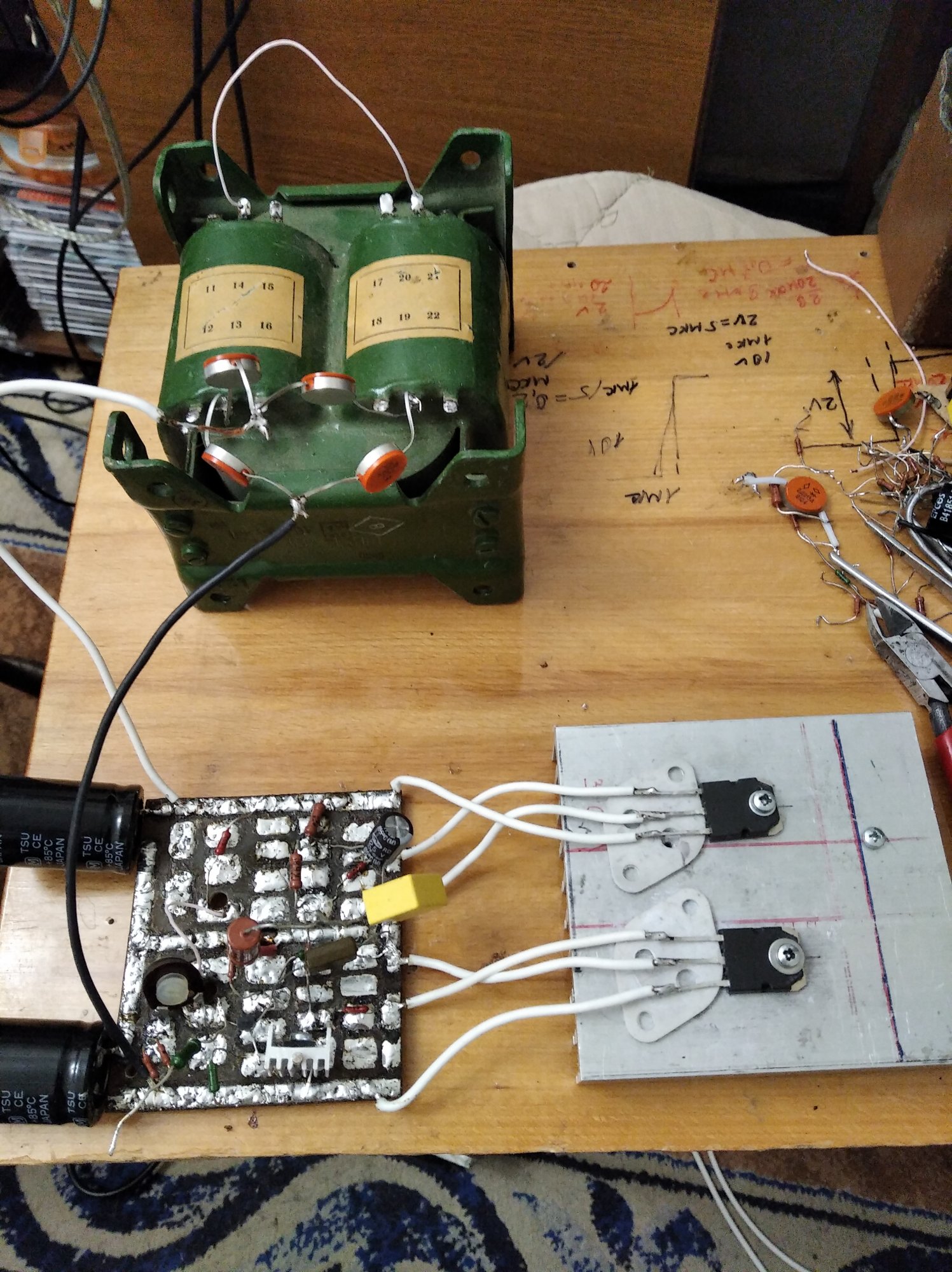

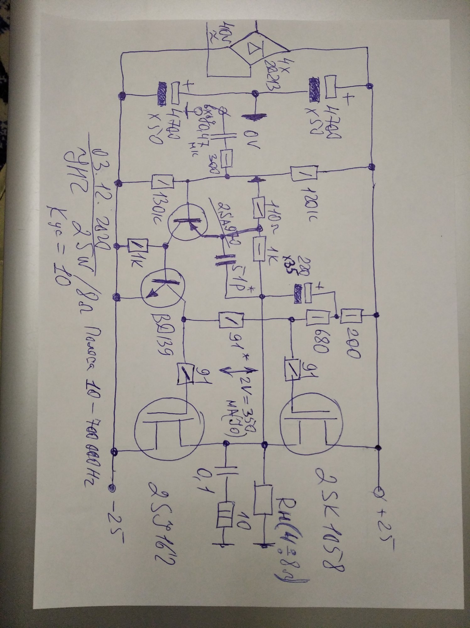

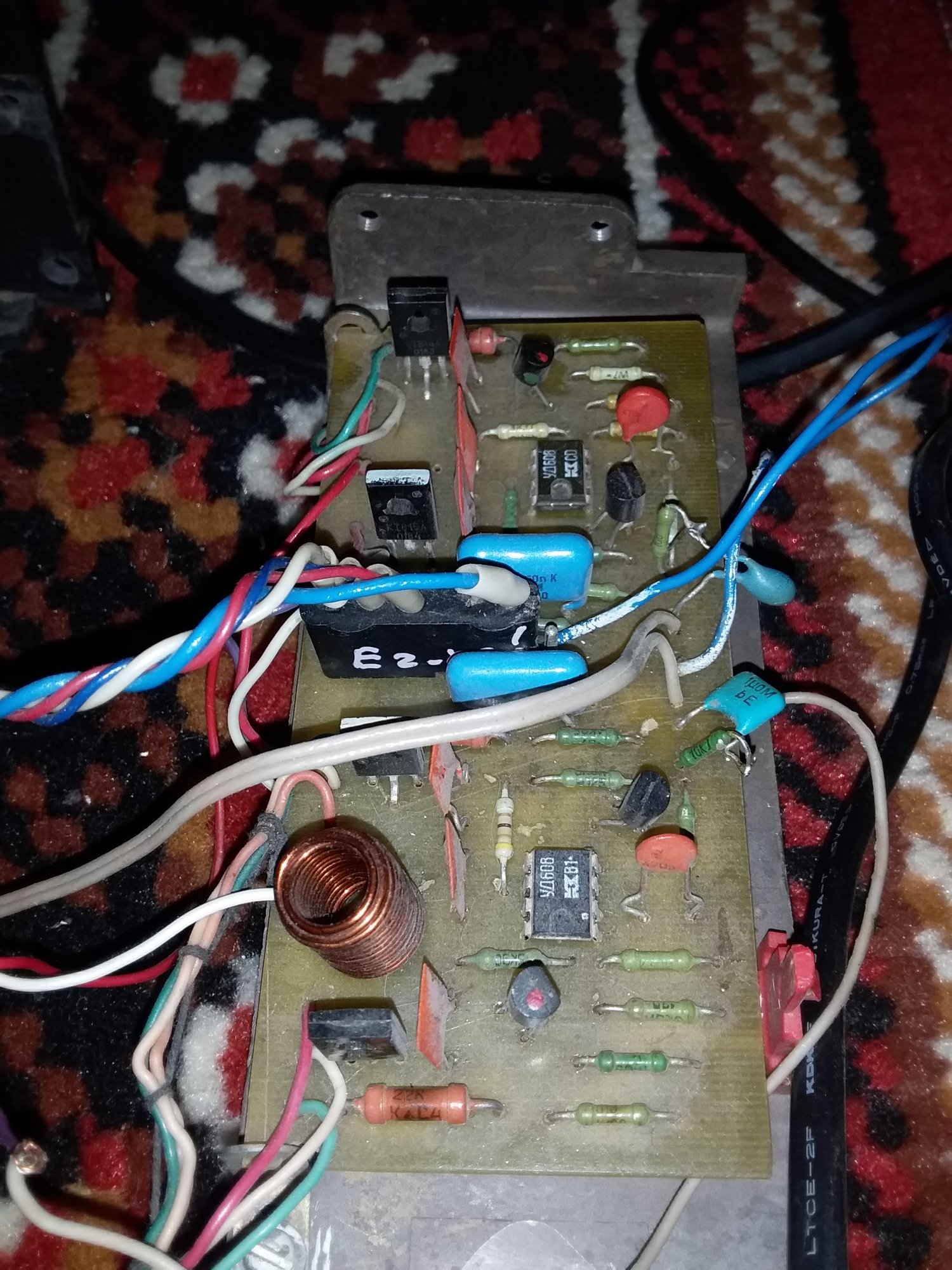

Сейчас повозился с новой схемкой на четырех транзисторах, поднял питание до 50 вольт с 30, на нагрузке 8 Ом 25 ватт в полосе от 10 герц до 700кГц. Убрал из схемы гору ненужной обвески, взятой из чужого симулятора, получилось предельно просто, без фона совершенно и хлопка при включении, защита от постоянки на выходе. Чуть позже приведу новую схемку.
Ток покоя, в финальном варианте с межзатворным резистором смещения 91 Ом получился 350 мА. С нагрузкой радиатор греется быстро и ощутимо, такого, как на фото, явно мало.

С низкоомными резисторами обычно меньше усиление и выше частота. Ваш усь на латералах: какая полоса и на какой частоте прямоугольник косить начинает?
23,300
10,739
Меандр до 700кГц, на 1 МГц полка меандра вырождается в зуб. Но опасаюсь, что с возрастом уже не услышу этой деградации сигнала.

У латералов емкости на порядок меньше , чем у вертикалов, не говоря про такое чудо, как самоустановка тока покоя.
А вот та самая чудесная схема Ивана Акулиничева , взятая за основу схемы на латералах. Идея давно витала...- и довиталась!)))))
Нет лишь цепи ПОС , которую регулирует R7.
