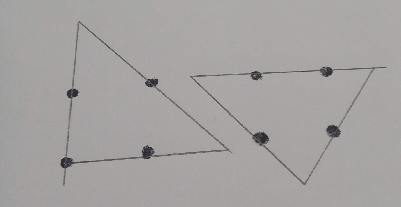

Недаром мало кто может быстро сообразить как зачеркнуть четыре точки квадрата тремя прямыми линиями не отрывая пера от бумаги и вернуться в ту же точку. Задачка для младшеклассников, но стереотипы мешают её решить.
По вершинам квадрата тремя линиями прошёл (даже двумя способами), но не понял про желание сделать ПОС по току нагрузки.
Ответ на спойлер. Компенсацию проводов сделал Самсунг в своей старой серой зарядке в виде приплюснутого яйца, 5 Вольт 0,7 Ампера. При номинальной мощности просадка обычно была 0...+0,01 Вольта. Не хотят делать... smile_10
Можно рисунки ДВУХ способов??

Перечитав условие, понял, что я не возвращаюсь в исходную точку.
Подумаю ещё чуть-чуть...
PS
Достаточно даже всего двух прямых, - диагоналей, - если по линиям разрешено двунаправленное движение! :D

Нет, решение ОДНО - ТРЕУГОЛЬНИК выходящий за пределы квадрата.
Решение одно - треугольник,ключ в том что надо вырваться за пределы точек что психологически трудно, просто я не слишком скрупулёзно повтороил условие задачи - она с такой длинной бородой, что я думал, ответ все знают, я додумался сам в 4-ом классе, если не ошибаюсь.
Условие - тремя прямыми линиями не отрывая пера от бумаги и возвращаясь в исходную точку.
В вопросе уже есть ответ: три прямые линии не отрывая пера и возвращаясь в ту же точку - это треугольник и только треугольник.
