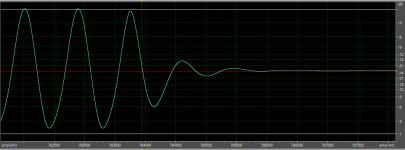

Ты не в теме. Сколько периодов колебаний у резонансной системы с добротностью 0,5? Что такое апериодический процесс?
Про равно амплитудность не стоит - не тянешь математику механического резонанса. А там простейшие диффуры. Простейшие.
Заладил так заладил. Я то в теме, а ты вот самого главного не понял - не у всех резонансные системы. А ответ по количеству колебаний Александр Бокарев дал, повторять смысла не вижу. С апериодическим процессом мимо - в системах реальных, с массой, таких процессов, апериодических - нет. Обязательно будет за положительной полуволной отрицательная, хоть и гораздо меньшей амплитуды (это если добротность меньше 0,5).
Чего только твой перл стоит о полной добротности Technics SB1000 равным единице.
С
Сергей ДВ
Сдал экзамен? На тройку хотя бы?
Нет, не сдал. Читаем определение апериодического процесса до просветления.
Второе, что такое высокодобротный динамик . Пример: 0,5 - это высокая добротность? Как динамик с такой добротностью "гудит как колокол"?
А у кого резонансная система? У того, у кого добротность 0,3 или у другого с добротностью 0,6?
Чего стоит? Мидбасы с такой добротностью очень почитаемы. В том же вашем автозвуке. С каких таких резонов отрицать/отказываться от добротности 1 на частоте 50Гц, например?
Ни то , ни другое по-вашему не резонансная система. А с ваших же слов выходит, что добротность 0,5 значительно лучше, чем 1 !!! Я вот не вижу сильно лучше. Выброс имеется в обоих случаях. Кто начинает морщиться - так он профанирует гарантированно.
ПС Неплохо бы указать на перл в контесте обсуждения, чтобы высказывание не было голословным.
ПС Напомню, что я сам слушаю ЗЯ с добротностью 1. Ничего не гудит. Собирал ящик целенаправленно, а не случайно, именно с такой добротностью по выработанному ТЗ.
У тебя подвижка двигается с одинаковой амплитудой независимо от подаваемой частоты равноамплитудного сигнала. Математических доказательств от математика не поступило. Каким образом ты в теме? Сплошная софистика на сегодня. И после ничего, кроме софистики не будет.

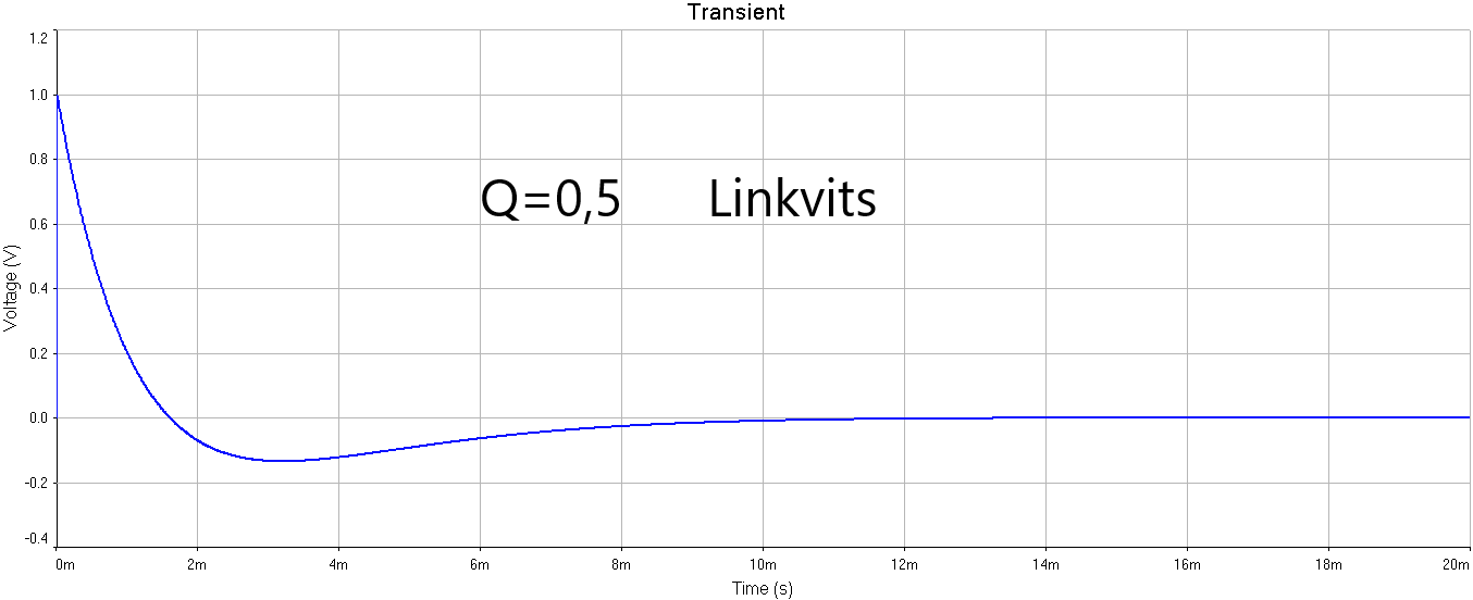

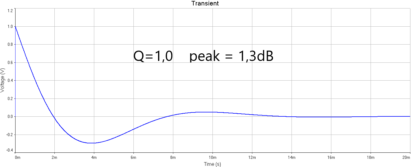

Не, так дело не пойдёт. Мы, всё таки - человеки - слушаем не электричество, а механическое движество. Потому вопрос встречный - какая добротность на каждом графике? Частота 50 Гц:
1)
2)
3)
P.S. Я не автозвукер - прошу впредь так не обзываться.
