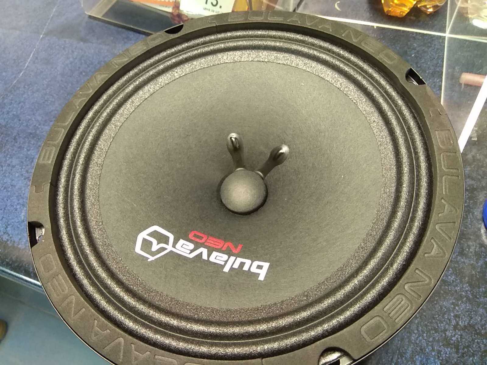

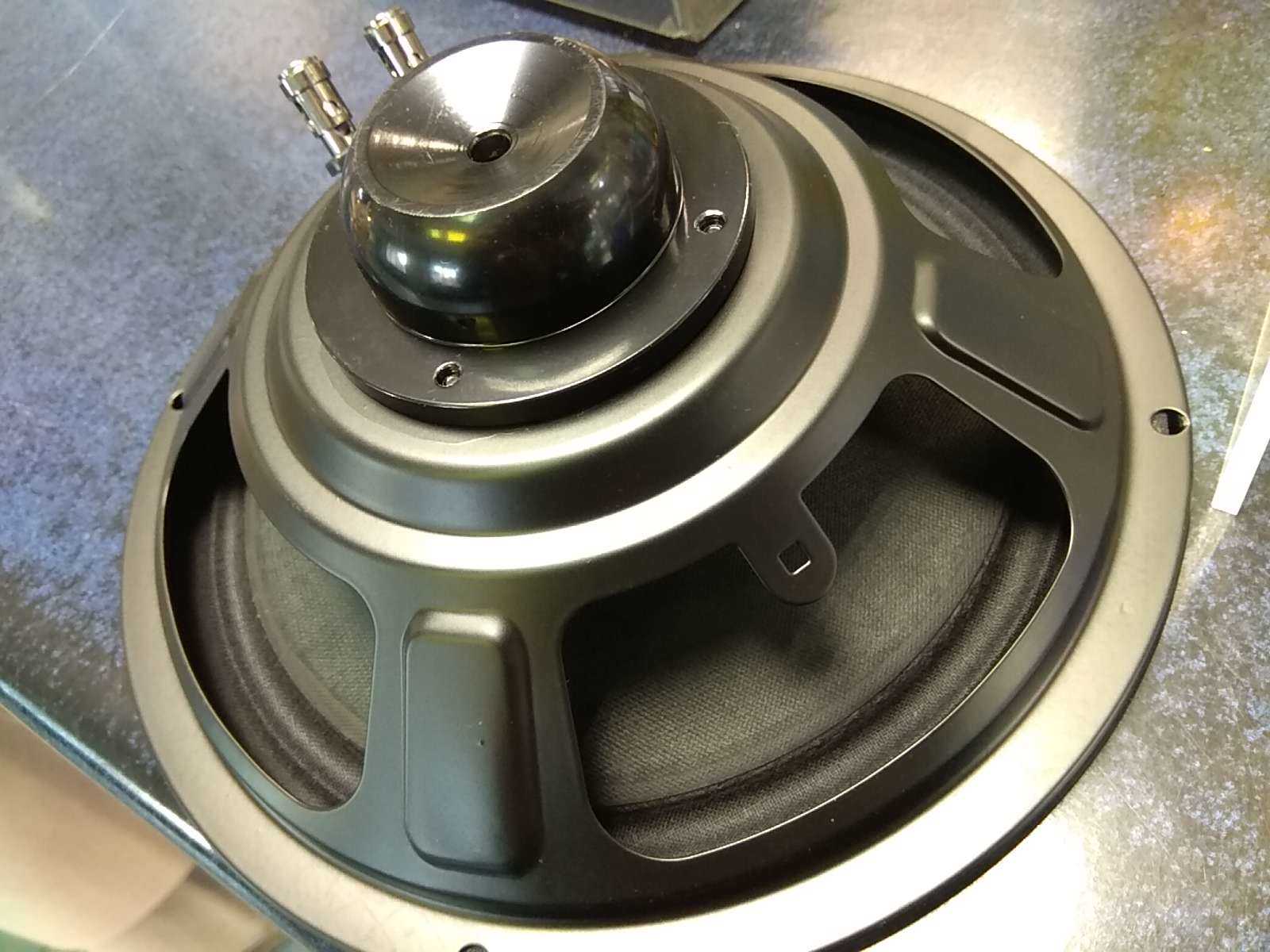

Мидбас автомобильный
Вес 547 грамм. Неодим, катушка 1" (при этом RMS 120 Вт(?!))
90-8000 гц
ЗаяВленнная чувствительность 99 дб
Параметров Тиля смолла у производителя не указано
Не крикливый бас мидбасовый
В ящике от ноктюрна ( 11,6 литров) без задней стенки поет отлично
И что самое интересное держит
Гитару лучше гитарного динамика все таки неодим хорош

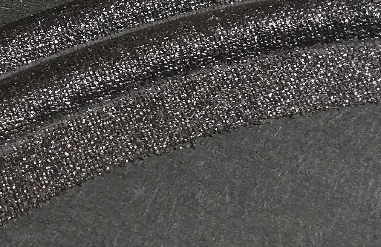

Подвес это ткань с пропиткой? IMG-8879061f7125796e717b03bd7d5b3ad4-V.jpg1634232461216.jpg1634232438919.jpg

С виду похож на ткань.
Ага видно плетение и даже ниточки просто никогда особо не изучал, говорят у них подвесы отклеиваются, но я то летом в сухую погоду буду юзать и больше 20-30 вт не вливаю, но я включаю живую гитару а это в принципе мощная нагрузка, особенно в диапазоне 90-180 гц
не сравнимая с музыкой - музыка скомпрессирована, а гитара нет
Динамик очень нравится. Не ожидал такого звука от автодинамика хоть и обзоры слушал но там не там музыка.
Корзина кажется хлипковатой
Такое чувство, что Чуть передавишь крепёж - замнется.
А недодавишь- резонирует все на низких
