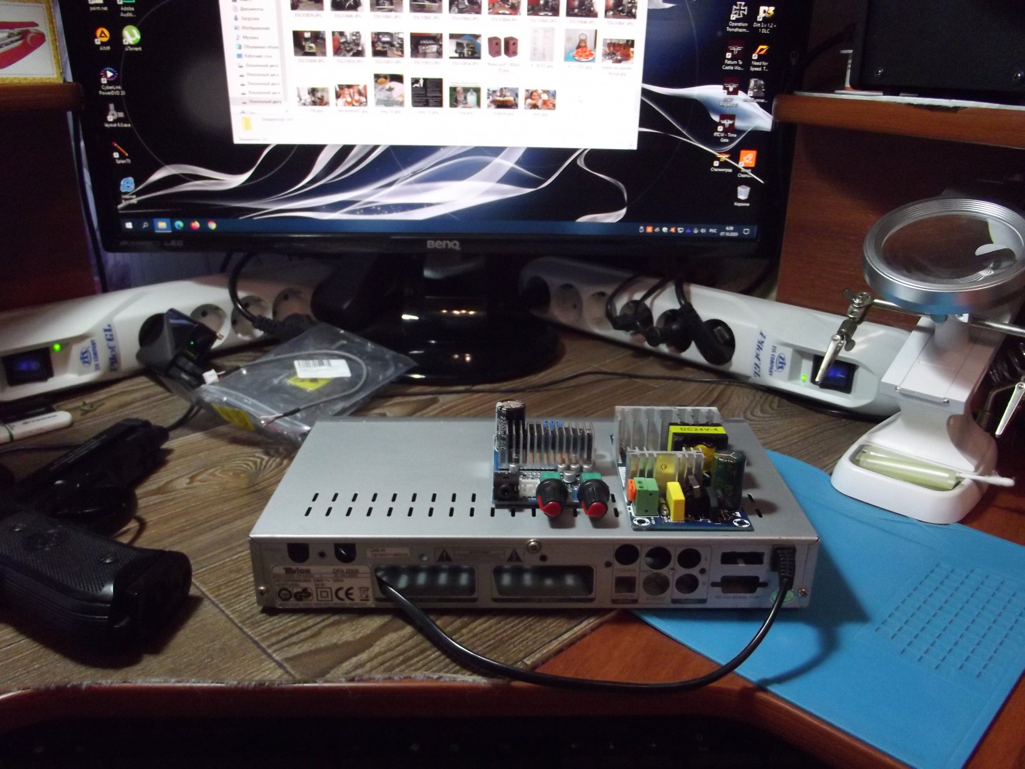

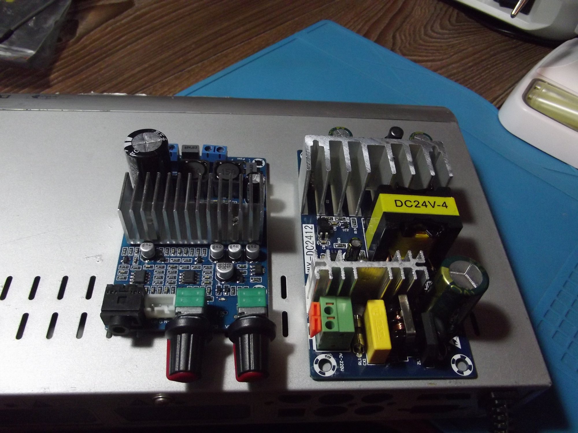

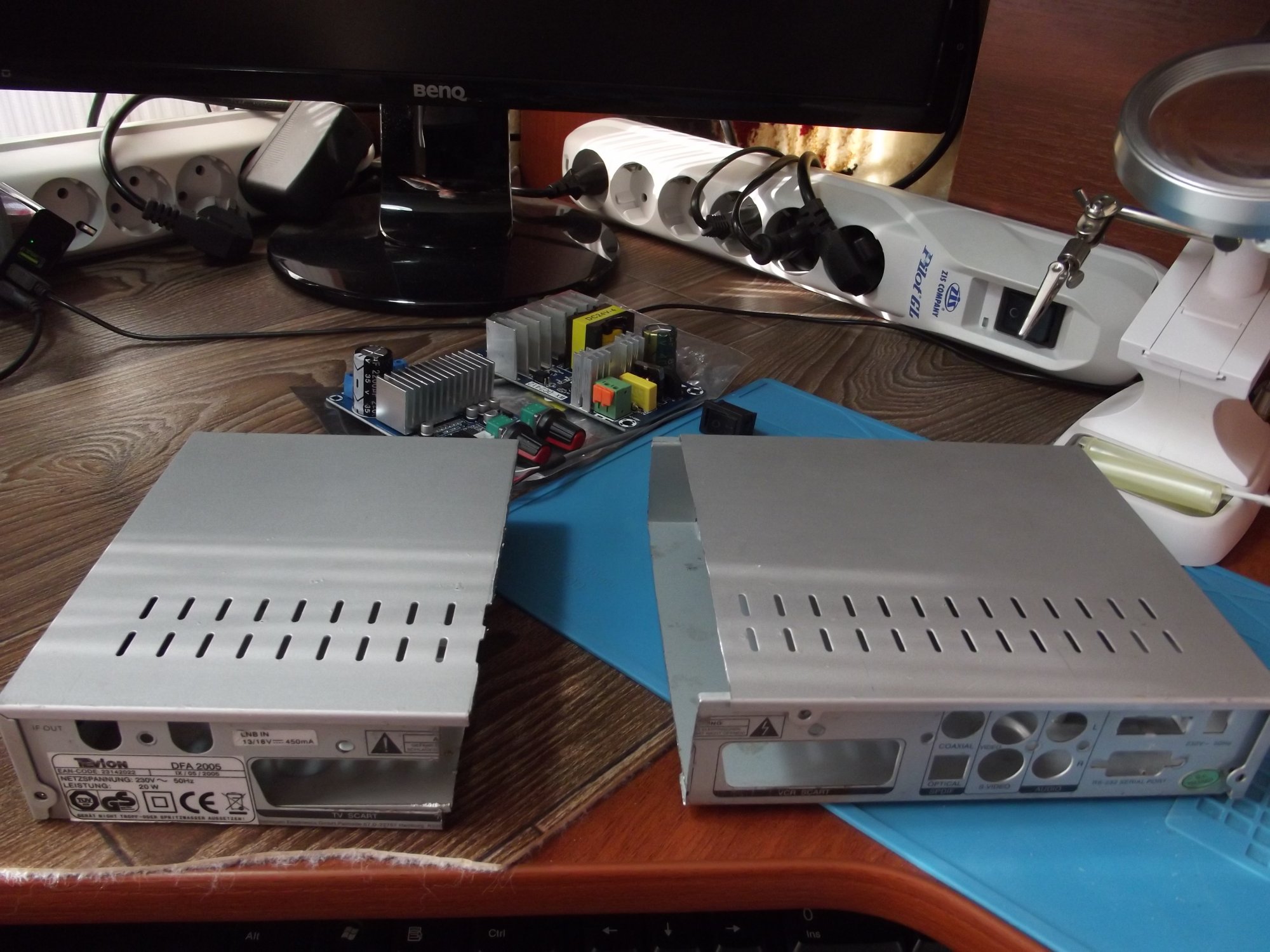

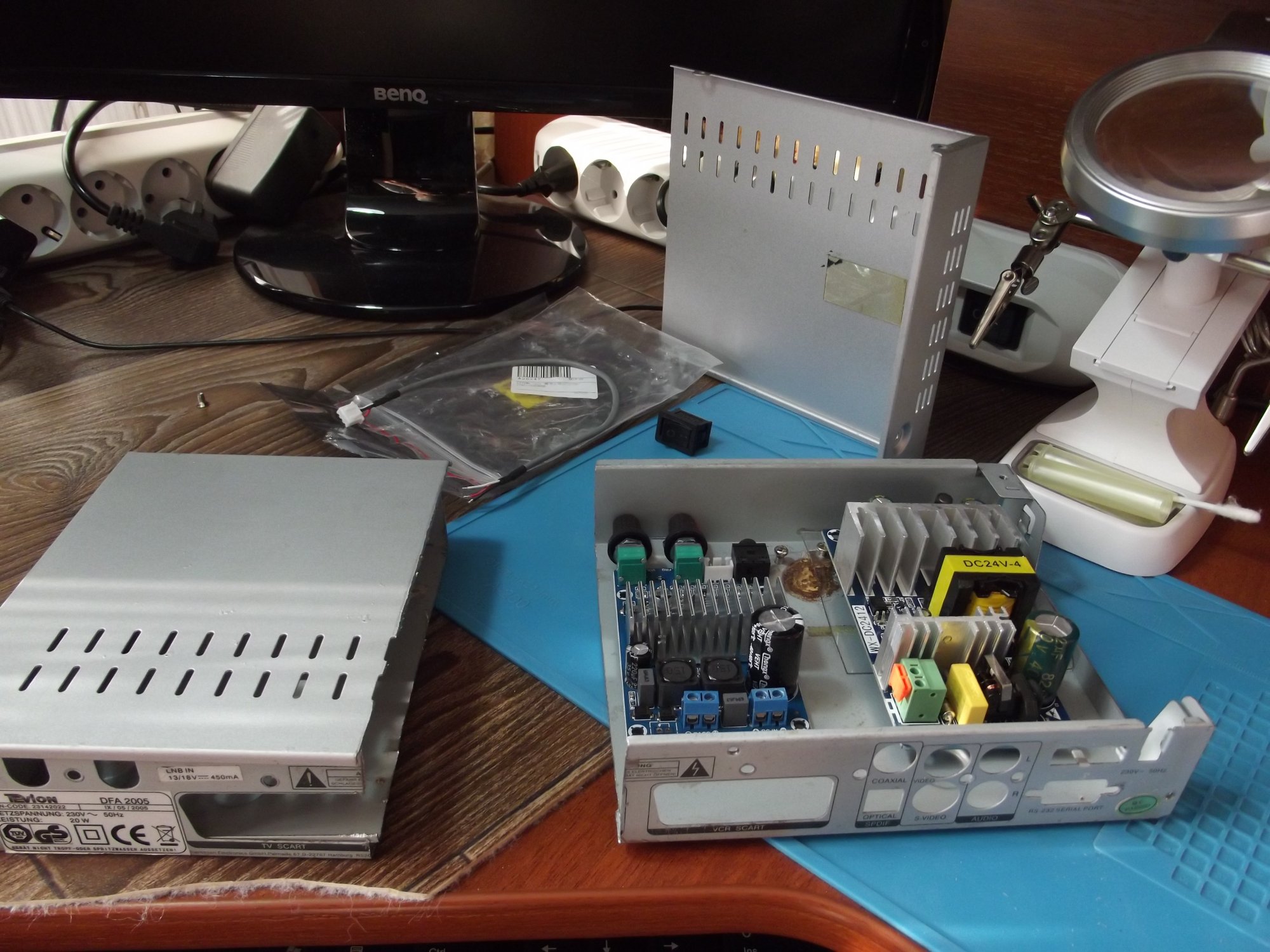

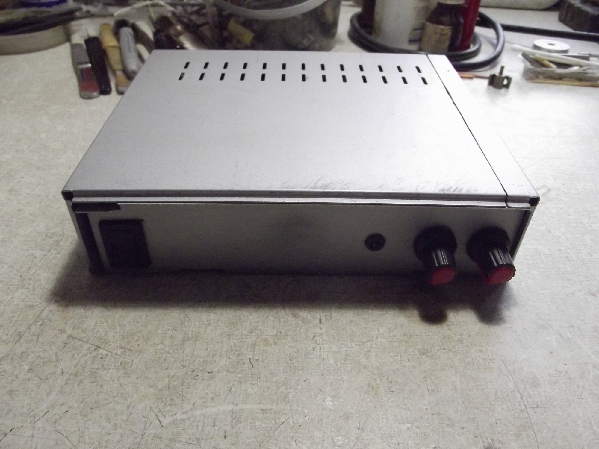

Хочу собрать в корпусе от блока питания компьютера. Не будет ли наводок, т.к платки будут близко друг к другу?

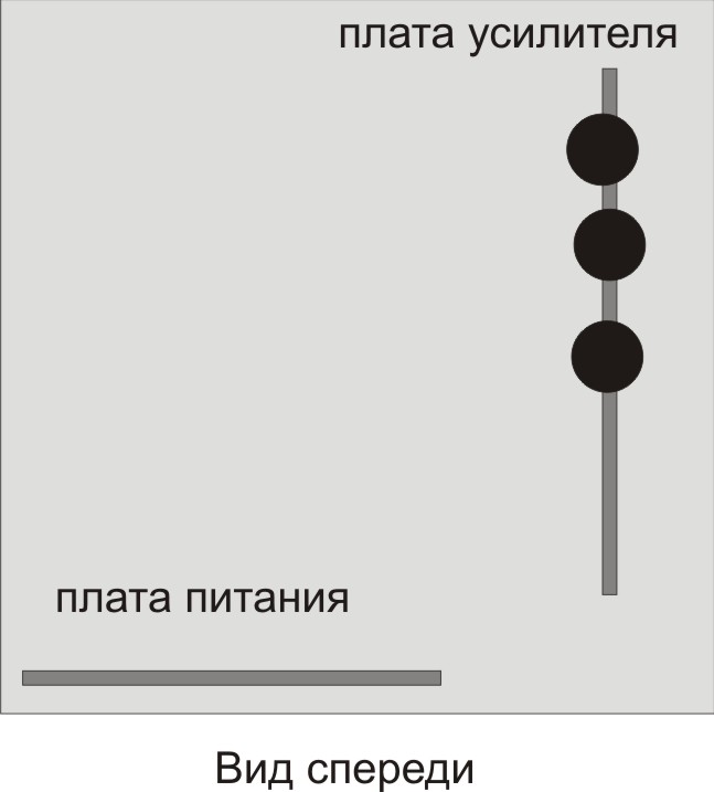

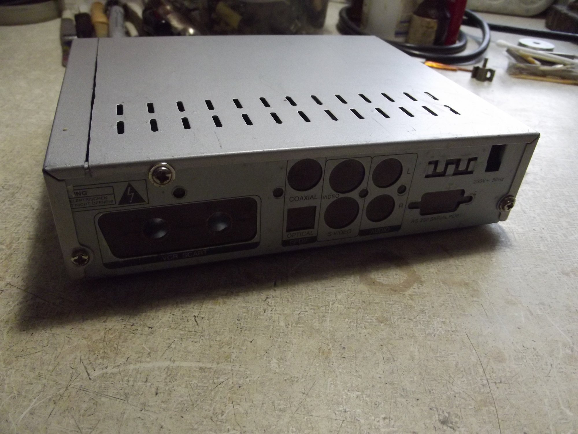

А что им там будет достаточно просторно,опираясь на опыт тов.ddimon и потеснее можно.В крайнем случае доступно запаять металическую разделяющую перегородочку между ними.Я вот собираюсь "замутить"из корпуса от TV тюнера распилив его пополам(для сабвуфера).
    420.2 KB · Просмотры: 217
Места более чем достаточно,экранирующее ограждение можно смастерить из картона с наклеенной фольгой(от шоколадки).

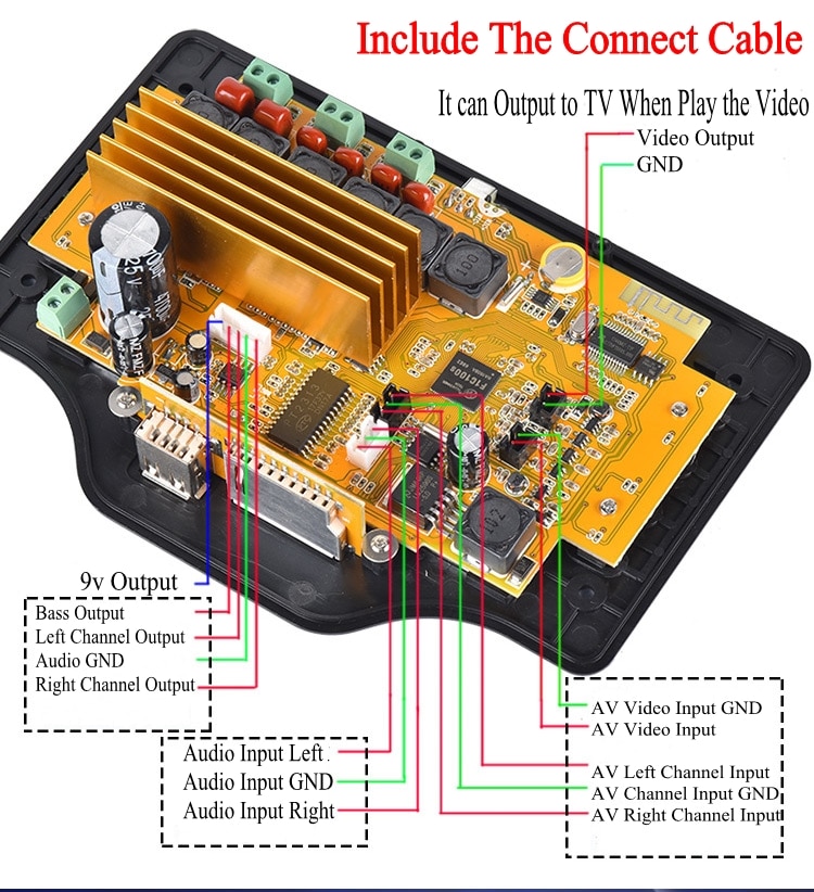

не будет наводок, смело делайте, но одна тонкость: плату aux-bluetooth, запитал от отдельного, тоже импульсного блока питания 5v от
старого сотового

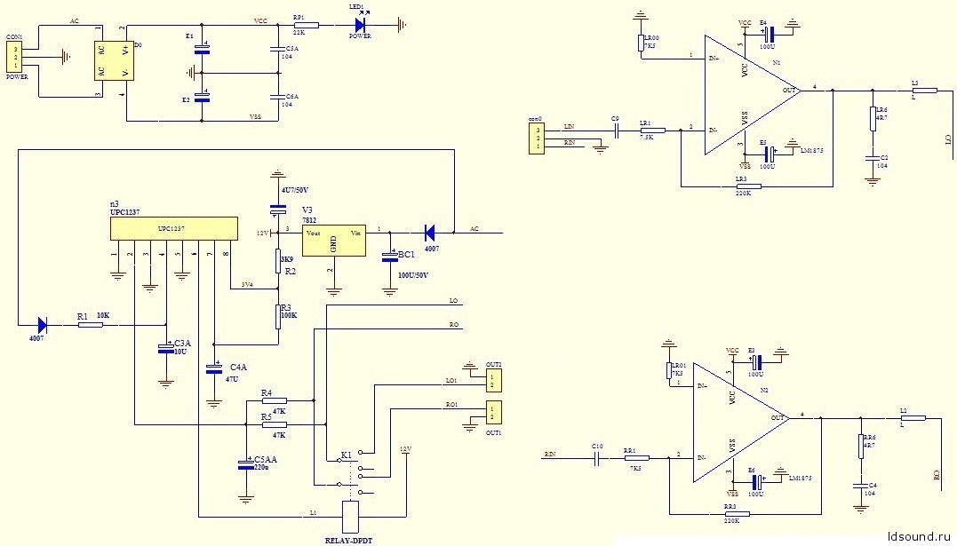

Да ничего страшного усилитель планировался для измерений,именно левой своей частью на LM1875(это обычный усилитель),ну с TDA2030 ну так вышло,так получилось,будет без использования.Все Ваши и других коллег рекомендации я прочёл и даже сохранил в папке "акустические измерения"дело в том что я начинающий "измеритель" и заЧот от одного ГУРУ ещё не получил.Если не понравиться ОН уйдет влёт,не даром КОРПУС(костюмчик).Испытал его пока на музыке,колонки Эстония-021 звучание более чем достойное,хотя я не поклонник микросхемных УМЗЧ.Так что пока всё впереди,с результатами ознакомлю скрывать не буду.
Если усилитель на связке ОУ+LM1875, так называемая токовая помпа, это ХОРОШИЙ усилитель классом выше, чем всё семейство TDA и LM.
Для музыки рекомендую только помповый усилитель.
Вы имеете в виду ИТУН?

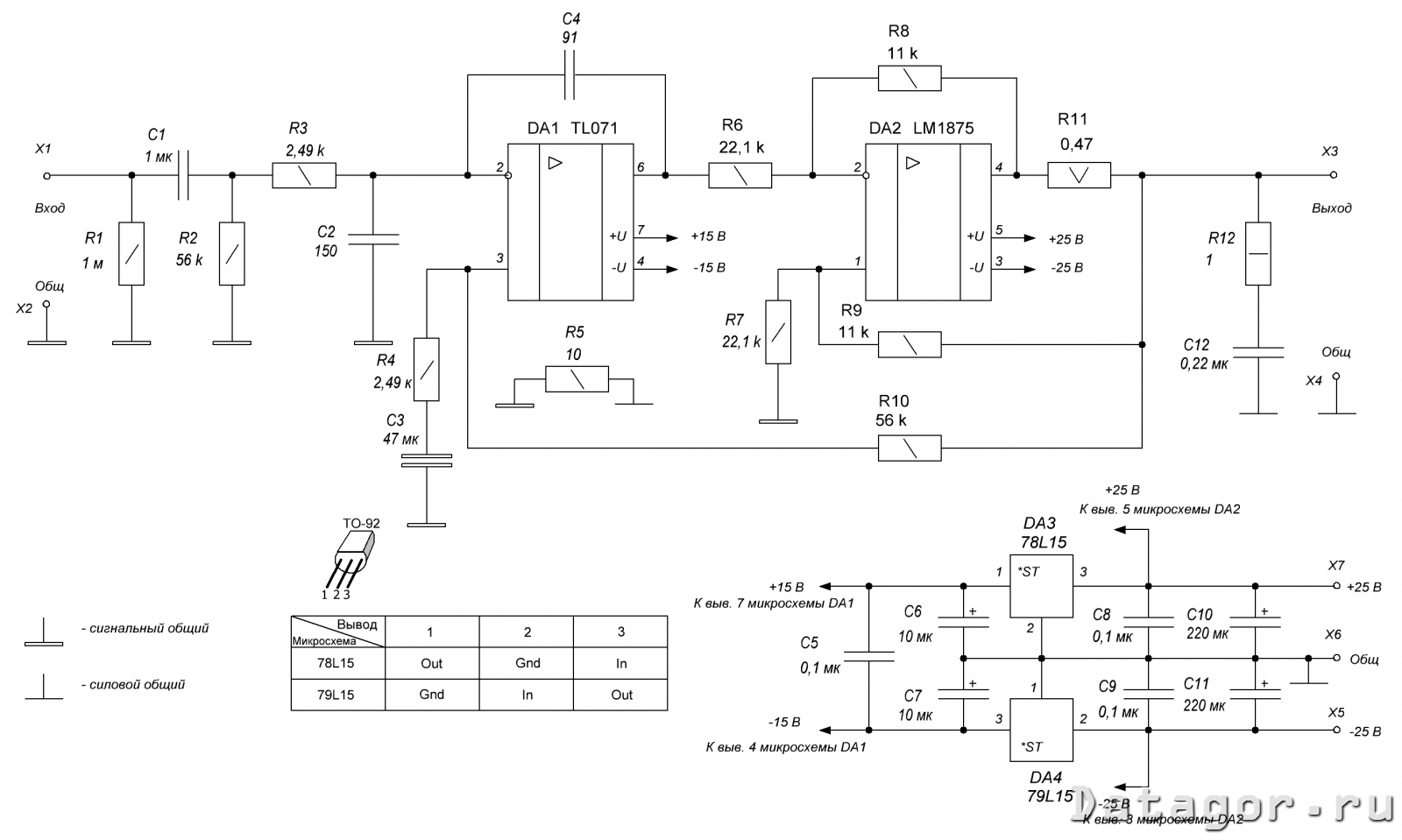

Схема вот такая.
    86 KB · Просмотры: 269
Схема вот такая.
Понятно. Обычная схема по datasheet. Работает неплохо, но не более.
Ничего подобного.
Сначала хотел привести схемы с других сайтов, но это обычно не прветствуется. поэтому просто поищите по фразам "токовая помпа Хоуленда" и "усилитель Мауро Пенаса".
Я делал на LM1875+обычный ОУ.
Если я что-то нарушил, прошу удалить схему.
Схема проще, чем у автора - Мауро Пенаса. Звук явно отличается в лучшую сторону от просто LM1875.
Не советую сразу ставить быстродействующий высококачественный ОУ - возможна неустойчивость и придётся подбирать коррекцию.
Подобные варианты обсуждались на вегалабе.
Я сделал несколько штук и результат был положительным.
Для акустики среднего класса - хороший вариант. Не Hi-End, но Hi-Fi.
Конечно, LM1875 не должны быть подделкой. А на Али это весьма вероятно.

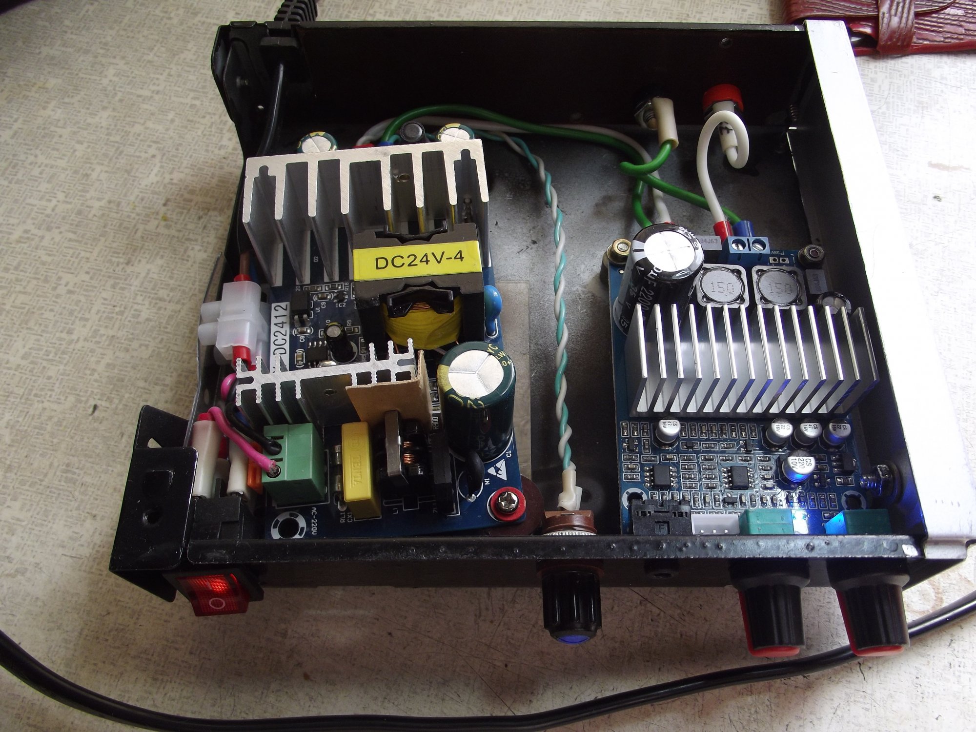

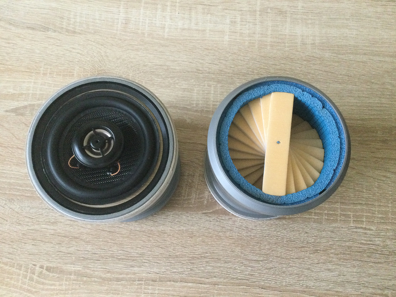

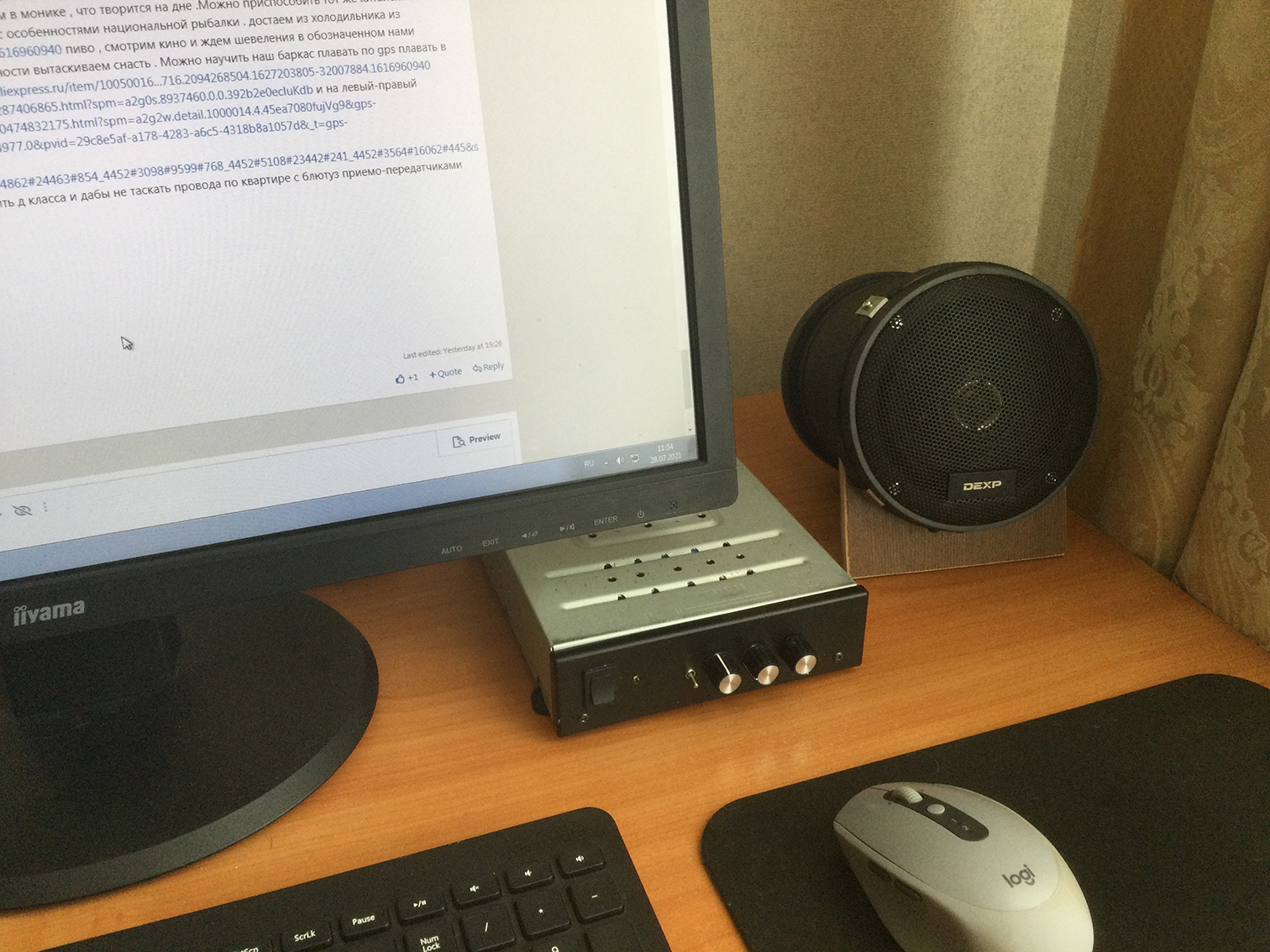

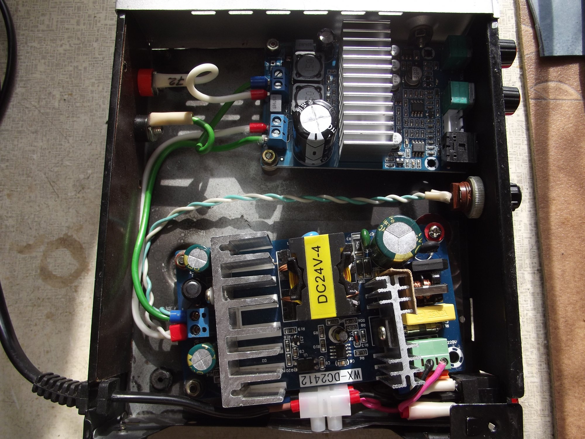

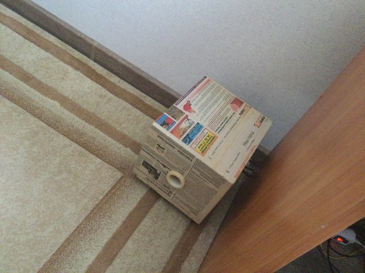

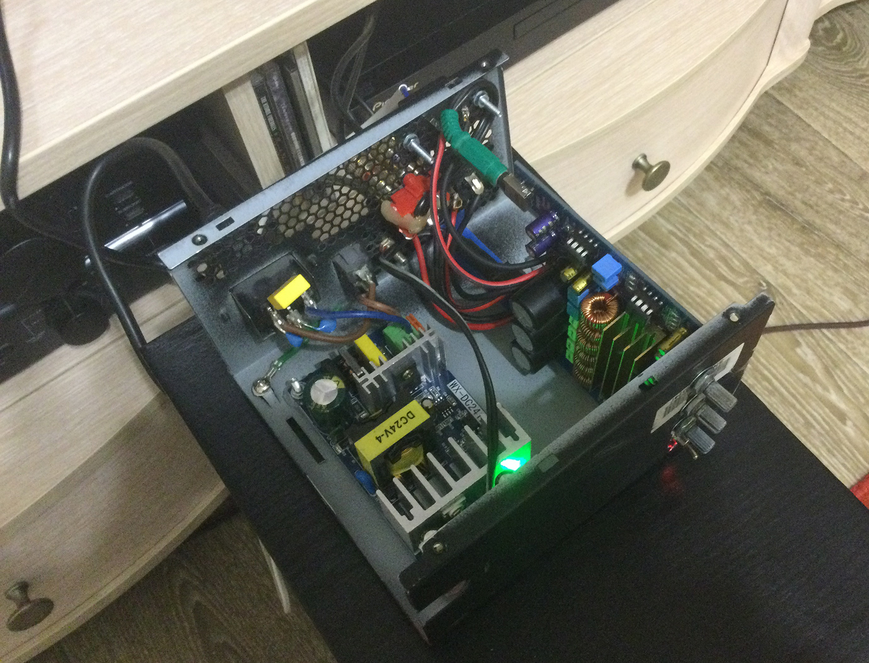

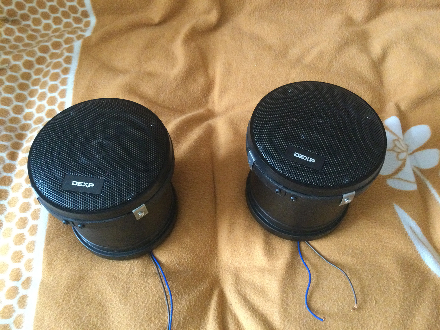

Пересобрал свой китайский 2.1 в корпус от cd-привода. Саб "кубик Салтыкова", сателлиты дешевые автодинамики на 4 дюйма.

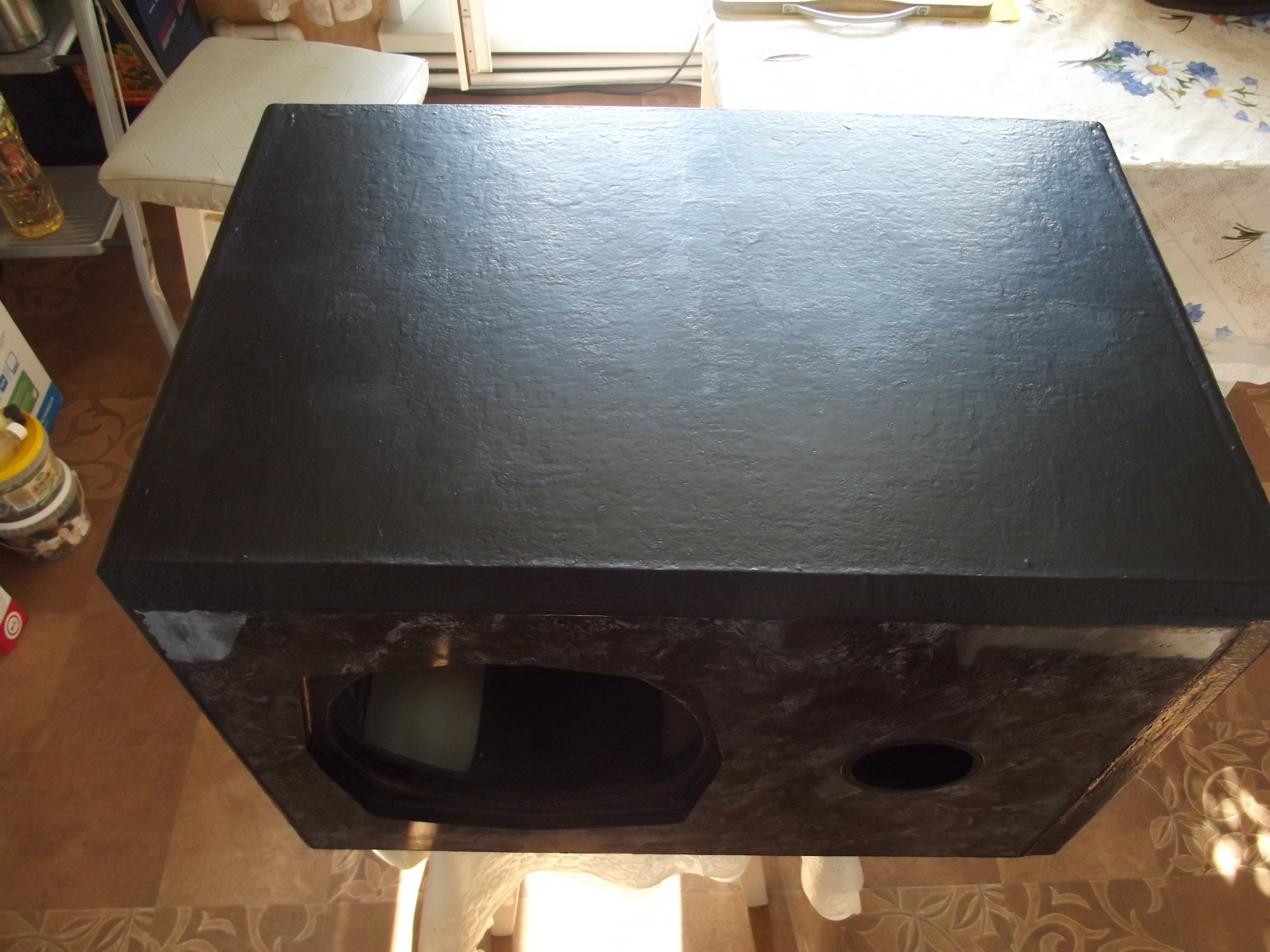

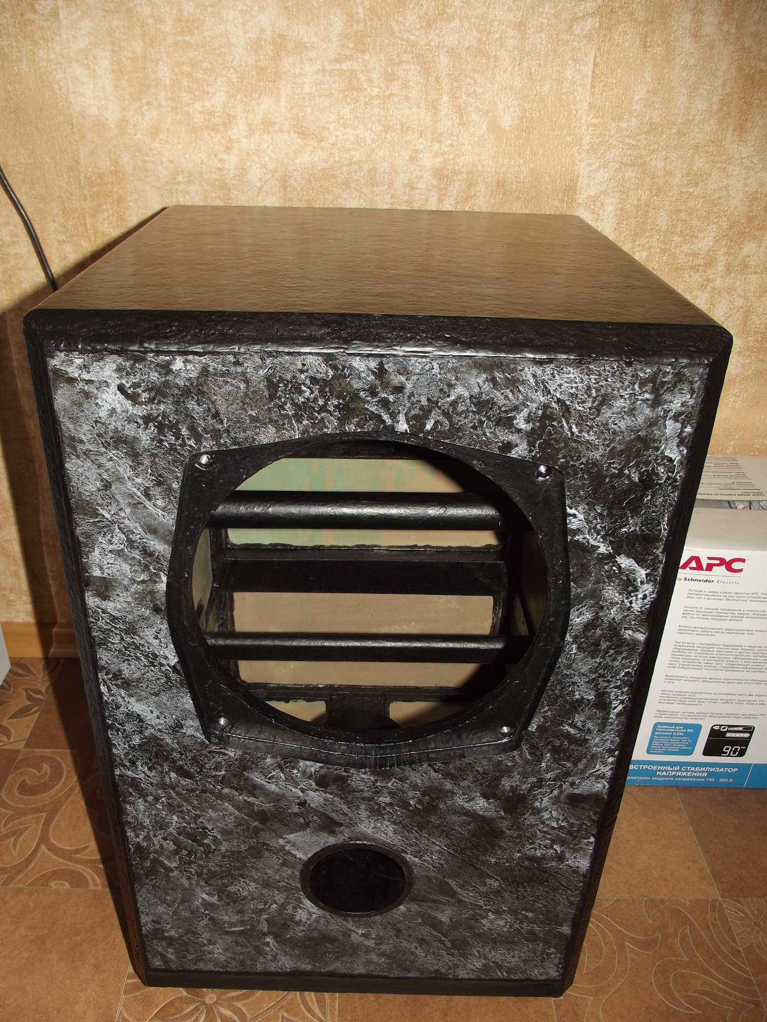

Увидел на ютюбе, как мужчина растворяет пластик в ксилоле, а потом им красит. Хочу на сабе попробовать.

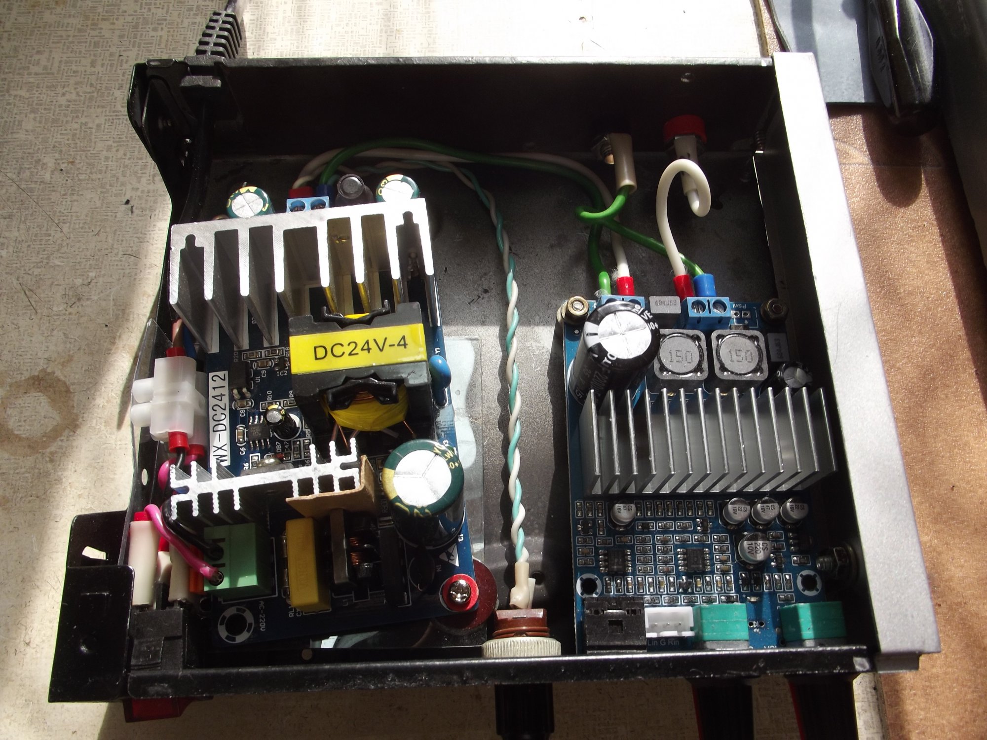

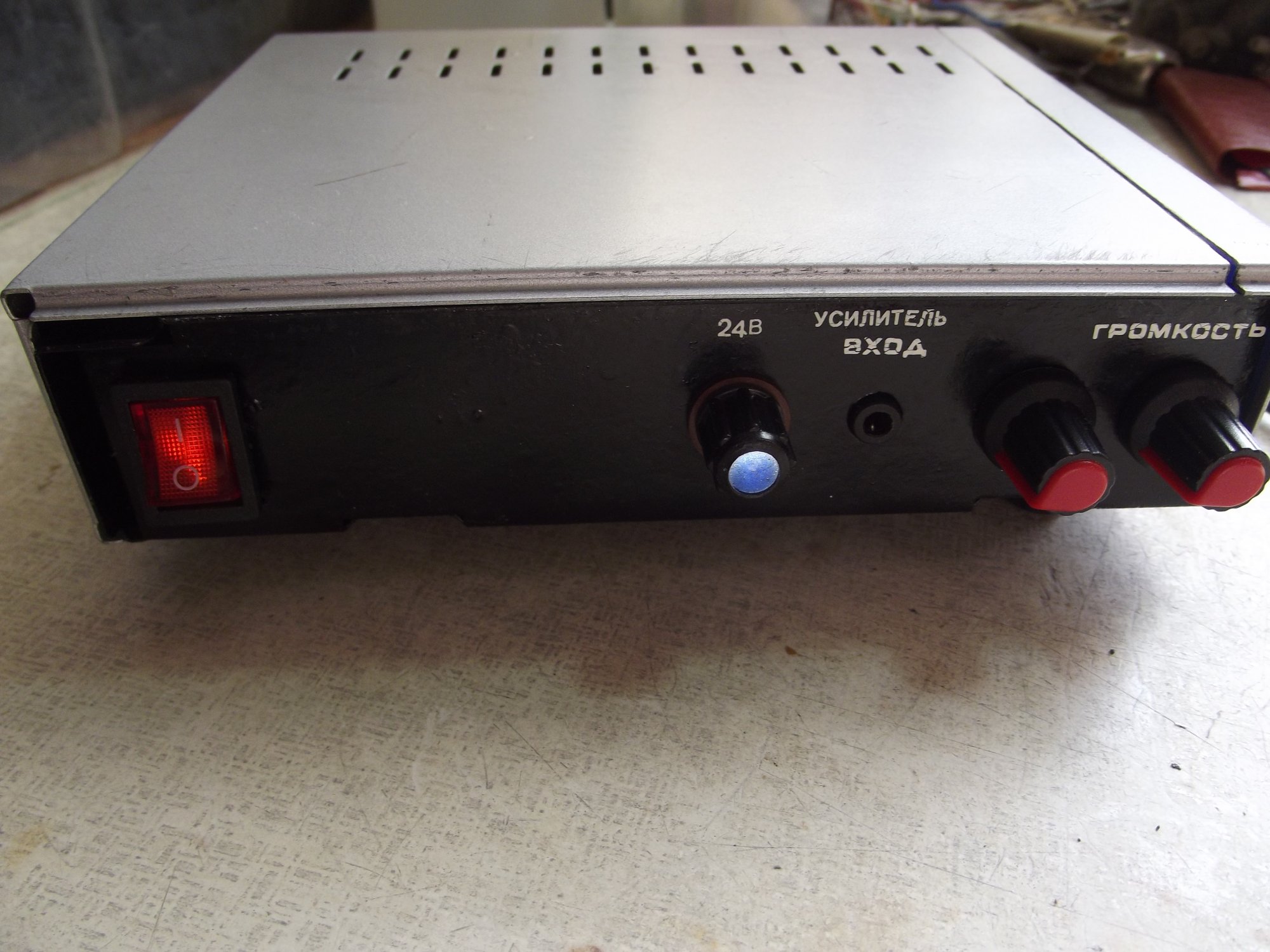

Завершил сборку усилителя для сабвуфера класса"D"
DSCF0854.JPGDSCF0855.JPGDSCF0858.JPGDSCF0859.JPGDSCF0904.JPGDSCF0905.JPGDSCF0991.JPGDSCF0993.JPGDSCF0994.JPGDSCF0996.JPG

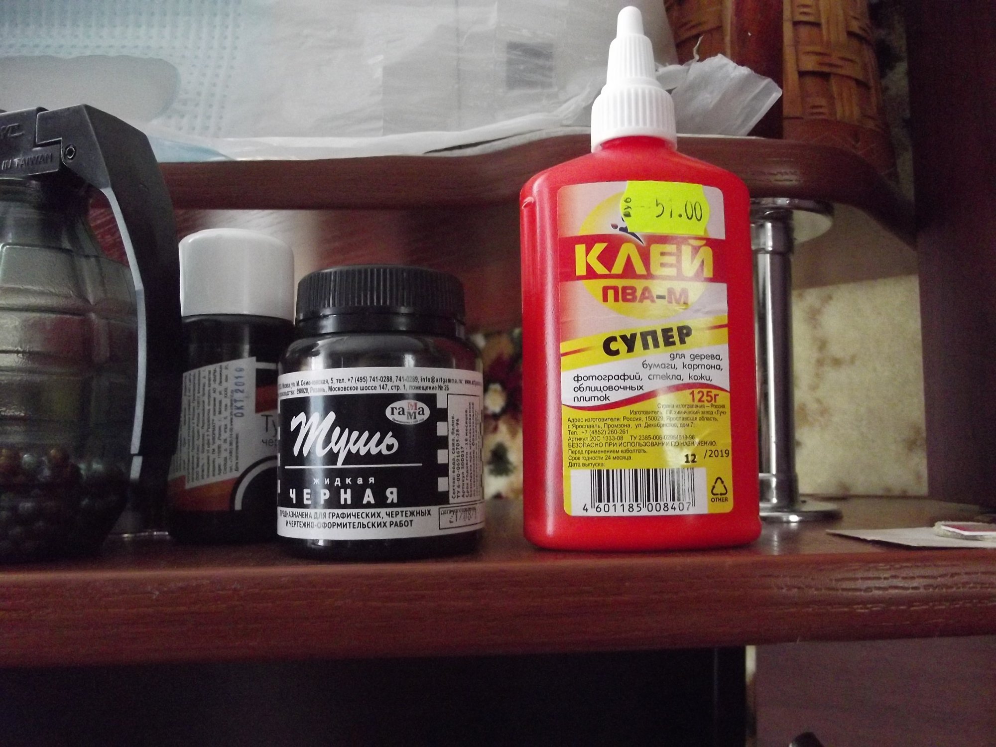

"Поделюсь" секретом для сабвуфера очень хорош рецепт ещё с 80-х.Это чёрная чертёжная тушь+клей ПВА-М(канцелярский).Фактура поверхности,красивая "шагрень",наносится валиком либо тампоном из пенополиэтилена.
Извиняюсь(забыл) соотношение 1:6.
Посмотреть вложение 19062Посмотреть вложение 19063Посмотреть вложение 19064Посмотреть вложение 19065Посмотреть вложение 19066Посмотреть вложение 19067Посмотреть вложение 19068Посмотреть вложение 19069Посмотреть вложение 19070Посмотреть вложение 19071
Посмотреть вложение 19073Посмотреть вложение 19074Посмотреть вложение 19075
А разве такое покрытие хоть сколько-нибудь водостойкое?
