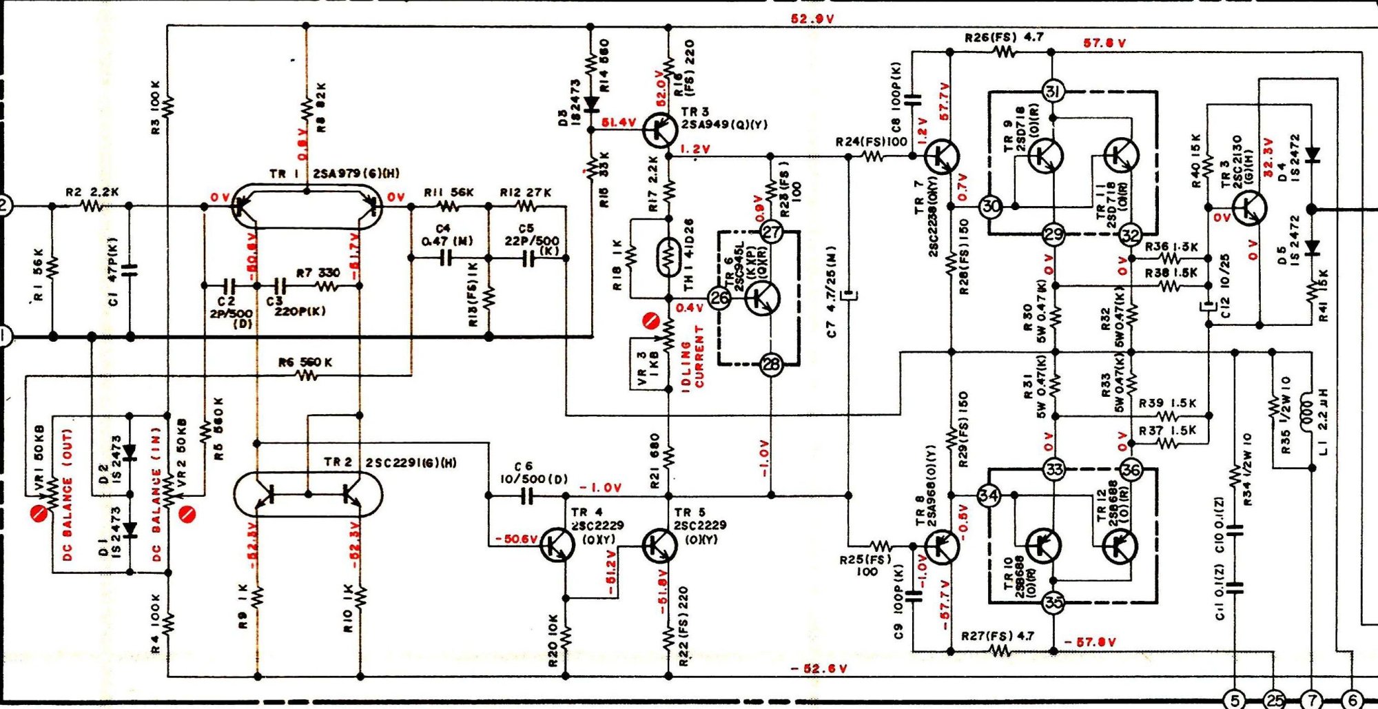

Восстанавливаю AKAI-2850.
Вопрос по замене межбазового С7, он высох. Перенёс сюда чтобы не офтопить в чужой теме. Советы разделились.
"Я не настоящий сварщик, а только учусь". Прошу объяснить его назначение и методику расчёта

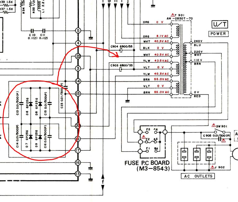

В данном усилителе каждый канал питается от своей обмотки тр-ра и имеет свой мост расположенный на плате УМ каждого канала (этакое псевдо-моно). Т.е. ~ тянется от тр-ра к выпрямителям на плате УМ канала, затем выпрямленное напряжение возвращается к конденсаторам, расположенным рядом с тр-ром, а затем возвращается опять на плату УМ. Решено сократить этот путь вдвое и вынести мосты к конденсаторам.
точно также и из левого.
Можете ругать и аргуметировано и объяснить почему этого лучше не делать.

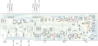

Восстановленные печатные платы каналов УМ в высоком качестве

На Веге такое решение признано более грамотным. Тонкостей не помню, но по идее, устраняется этим токовая петля внутри общей земли выходов и входов. ну и влияние канала на канал через общее питание, развязка. В общем, не зря все, не зря. А тут бац- и вы с топором.

с7 связывает базы предвыхода по высокой частоте, шунтируя цепь термодатчика , так устраняется несимметрия в выходном сигнале . Цепь нестрогая , ставьте что есть, можно пленку, можно электролит. И емкость тоже полу-отбалдинская. Микрофарады хватает за глаза.
Разумеется я оставлю каждому каналу свою обмотку и мост, есть желание вдвое сократить длину и количество проводов
благодарю за разъяснение

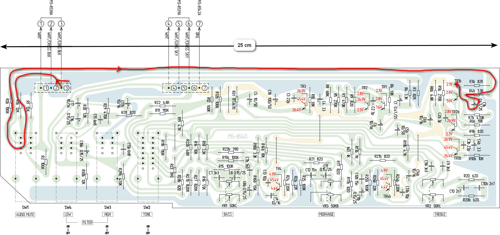

Подустал меня ПУ с темброблоком в этом усилителе. Фонит со страшной силой. Что только не делал...
Подозреваю что в 80-ых было сильно меньше разной электроники и соответственно помех, а сейчас реагирует на всё (мобилка рядом, LED лампа и т.п.
Причём если подать сигнал прямо на УМ (есть разрыв между ПУ и УМ) − в колонках идеальная тишина.
Разводка PCB это тихий ужас: вход с одной стороны, потом они его тащат через всю плату, длиной 250 мм, к первому каскаду ПУ, потом по дороге крутят через фильтры и РТ и вовращают к точке входа. Т.е. антена на базу транзистора первого каскада длиной более 250мм !!!
Ну и схемотехника конечно странная. При наличии отдельного двуполярного стаб. питания построить всё на одном плече питания напихав в тракт кучу разд. конденсаторов - такое себе....
Я в сомнении. Либо переделать печатку сохранив схемотехнику, либо заменить ТБ целиком. Прошу совета у аксакалов. Схема и печатка в аттаче.

Схема как минимум странная. Нельзя ли её вообще обойти? Тембра очень нужны?
О чём я и говорю. Хотелось бы сохранить функциональность всех органов управления.
Та, которая приходит снизу? Останутся которые приходят сверху )
А хотелось бы от всех избавится.

Для пробы "антену" чикнуть с обоих концов, витую пару в оплётку
а зачем пару? в экран ещё понимаю, а что парой тянуть?
Идея переразвести, как я вижу, не по-нраву. Делаю для себя, никуда не спешу.
Потому, что оплётку на общий - с одной стороны.
или надо именно парой тянуть? сигнал+земля и оба в экране.
Угу, сигнал + земля и оба в экране. Именно витой парой. Оплётка на общий у источника. Классика.
Палыч, витая лучше там, где синфазные наводки на оба провода вычитаются. Но в данном случае я попробовал бы и так и так.

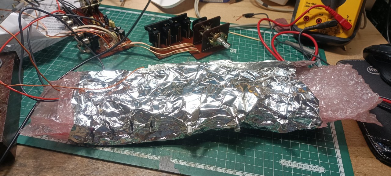

Ну что, по результатам экспериментов:
- вместо "антены" кинуть пару в экране или по одной в эране - эффект незначительный, причём разницы особой нет между вариантами;
- посадить на землю точку общую для R4 и C1 - уровень фона снижается раза в два;
: пищевая фольга с контактом на землю - фона нет!
по совету уважаемого Александра Бокарёва. Слегка перефразируюя классику: Мы пошьём тебе макинтош из фольгированного текстолита...
Хорошо, что есть решение. Не сключено, что есть варианты попроще. На общий шасси в правильном месте (если металл), экранирование трансформатора, правильное подключение общего к плате преда. А БП в этом усилителе Вы, вроде, модернизировали? Подключение общей точки к большим конденсаторам не переносили?

Раз УМЗЧ чист и вне подозрений, значит питание или предусилитель. Видно что вы можете туда аккуратно влезть и можно методом продвижения от выхода ко входу найти проблемный участок, а дальше - тщательная проверка всего на этом участке, каскаде.
P.S. Со слов предыдущего владельца он фонить начал лет 10 назад
Это РАДУЕТ поскольку НАЧАЛ. Значит штатно у него были эти самые 95 дБ.
Не радует, что есть пакостные неисправности которые можно долго ловить. Есть типовые неисправности, а есть уникальные - это хуже всего.
Но кто ищет, тот найдёт.
, так он использовал прямой вход УМ подавая сигнал с выхода наушников какой-то "балалайки" пластиковой регулируя ей громкость
Радует и то что УМЗЧ вне подозрений, предусилители проще, хотя какой-нибудь плохой контакт между корпусом регулятора громкости и шасси, тоже надо попотеть чтобы найти.
Сегодня по делу дать советы уже не могу, голова спит.
Могут быть, например, грязные контакты переключателей. Перед промывкой (спиртом, но не пивом) надо в выключенном аппарате измерить их сопротивления. Если есть десятки ом - однозначно поить спиртом (есть составы и получше).
Если дефект стабильный - это прекрасно, если гуляющий - плохо.
Можно применить метод замыкания. Взять конденсатор несколько десятков мкф, с учетом полярности тыкать одним его концом к базам транзисторов предусилителя (УМЗЧ работает, но негромко), и найти проблемный каскад.
Конечно, после каждого тычка, этот конденсатор разряжать (ясно, что один вывод на шасси постоянно).
Например, если при замыкании базы в предусилителе через конденсатор, фон и шум пропадают, значит источник бяки ближе к входу усилителя. И так далее, надо будет схему скачать.
