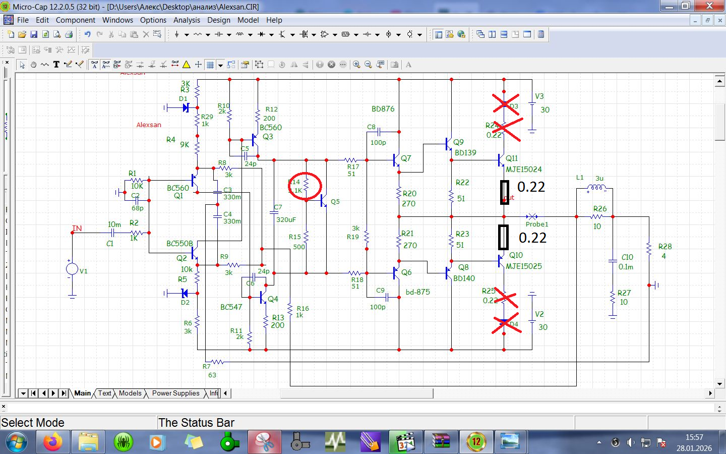

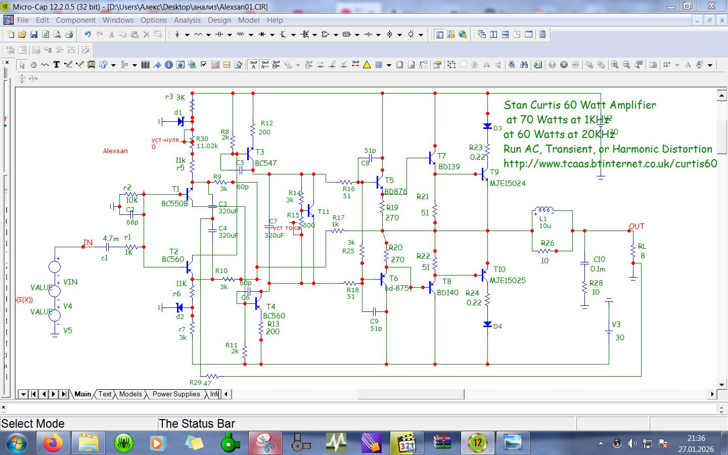

Проверил под корректировал можно и проверить кто сможет.

nevermind, это довольно распространённая схема, точнее конструктор Старт.
Тоесть СХЕМА РАБОЧАЯ. Но её неплохо усовершенствовать.
додав інструкцію зі схемою того Старту.
На те, що в першому дописі, це схоже, як свиня на коня
Алексан, nevermind указал на ошибку, она так и не исправлена.
ООС на выходе лежит на земле !!!
АВК
смотрите схему а потом говорите это пос типа как кабелечитка,подключается к выхлопу массы,чем ты заземлять конденсаторы будешь,ОС там в центре R17,плохо читаете схемы оба.
Да, я старая слепая обезьяна, но правый конец R63 c какой цепью соединен? Кабелечитка, ага.
Ты сам-то проверял? Какой ток покоя ВК и предвыхода, можешь сказать?
Не, схема экономичная, тут не поспоришь.
А экономичная она потому, что первые 4 транзистора выгорели по обратному напряжению Э-Б, а остальные - наглухо заперты и ничего не потребляют. Но в реальной жизни входные транзисторы могут выгореть не в обрыв, а в КЗ, и тогда потребление может оказаться (и окажется) сильно больше. Больше даже, чем в классе А. Никакая кабелечитка не поможет.
Вот теперь все сделано можно и печатку попробовать развести ну это не скоро,позже сделаю описание.
R29 идёт КУДА и ЗАЧЕМ?
Алексан,у вас транзисторы перепутаны вх. и ун!Местами поменяйте.
На общий подключение акустики,без него не будет работать,читай схему правильно,там лишнего нет ничего.
Sergei_S
Да спасибо ну не досмотрел,и симулятор не выдал ошибки,сейчас все исправил.

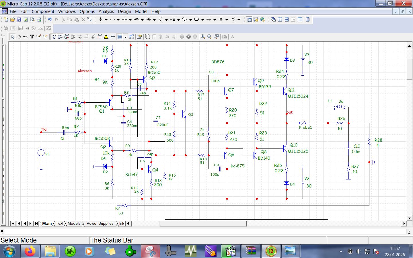

А за каким художником нужны резисторы R23, R24 и за компанию диоды D3, D4? Шоб було?
Какую они функцию выполняют? Видимо подрезают амплитуду выходного напряжения на пару вольт. Наверно усилитель слишком мощный.
    247.9 KB · Просмотры: 80

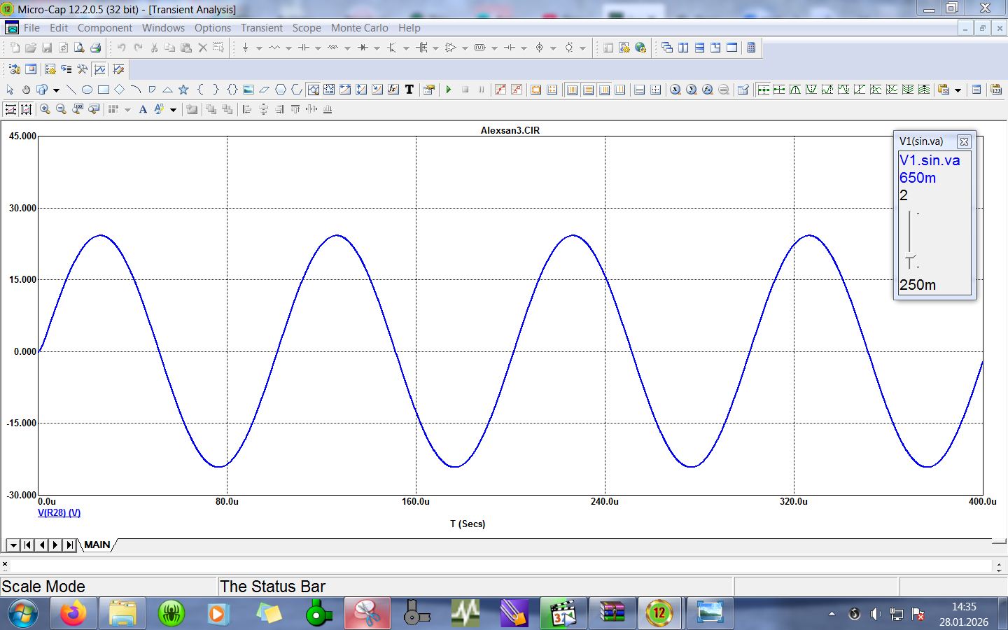

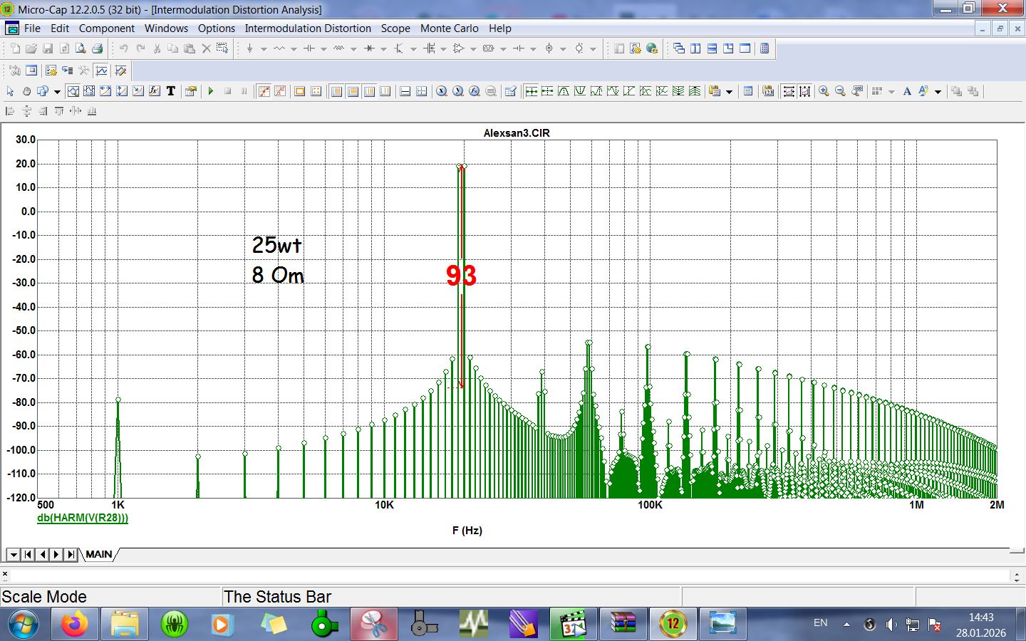

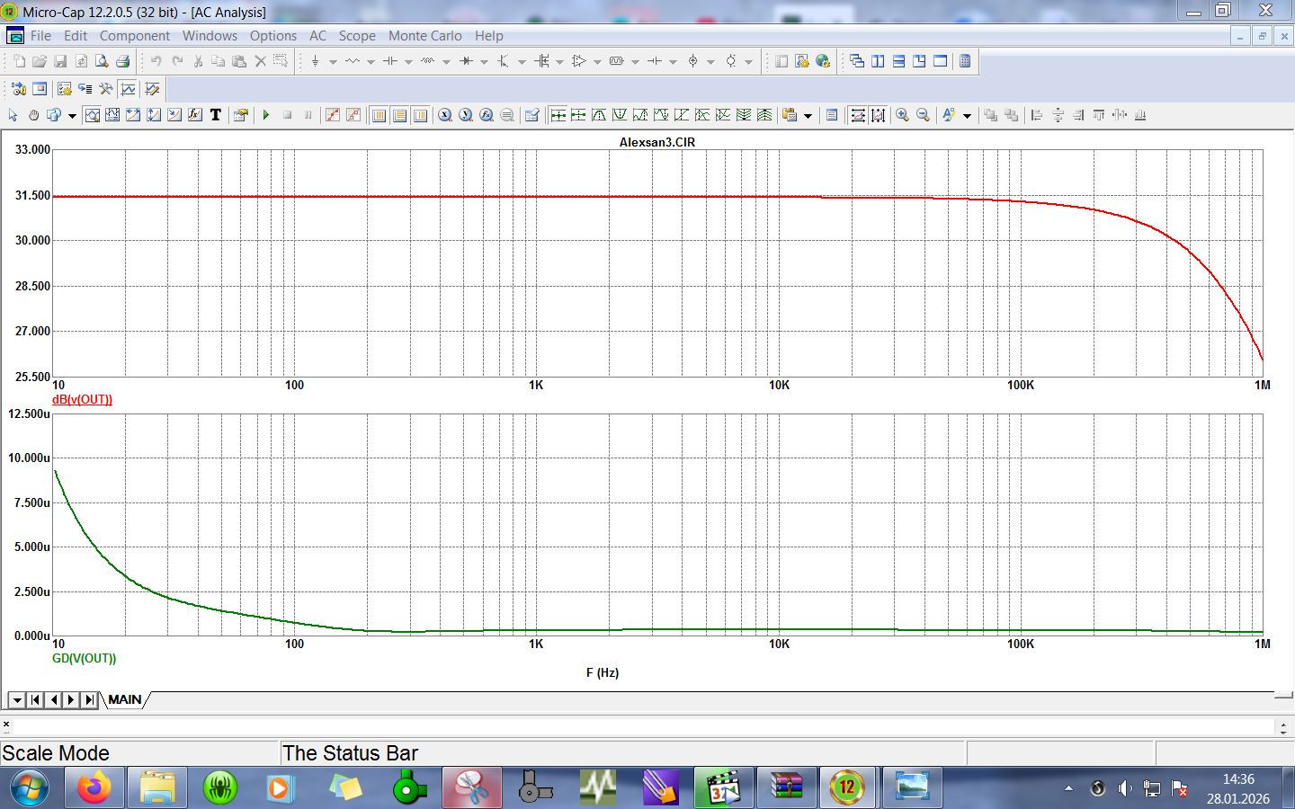

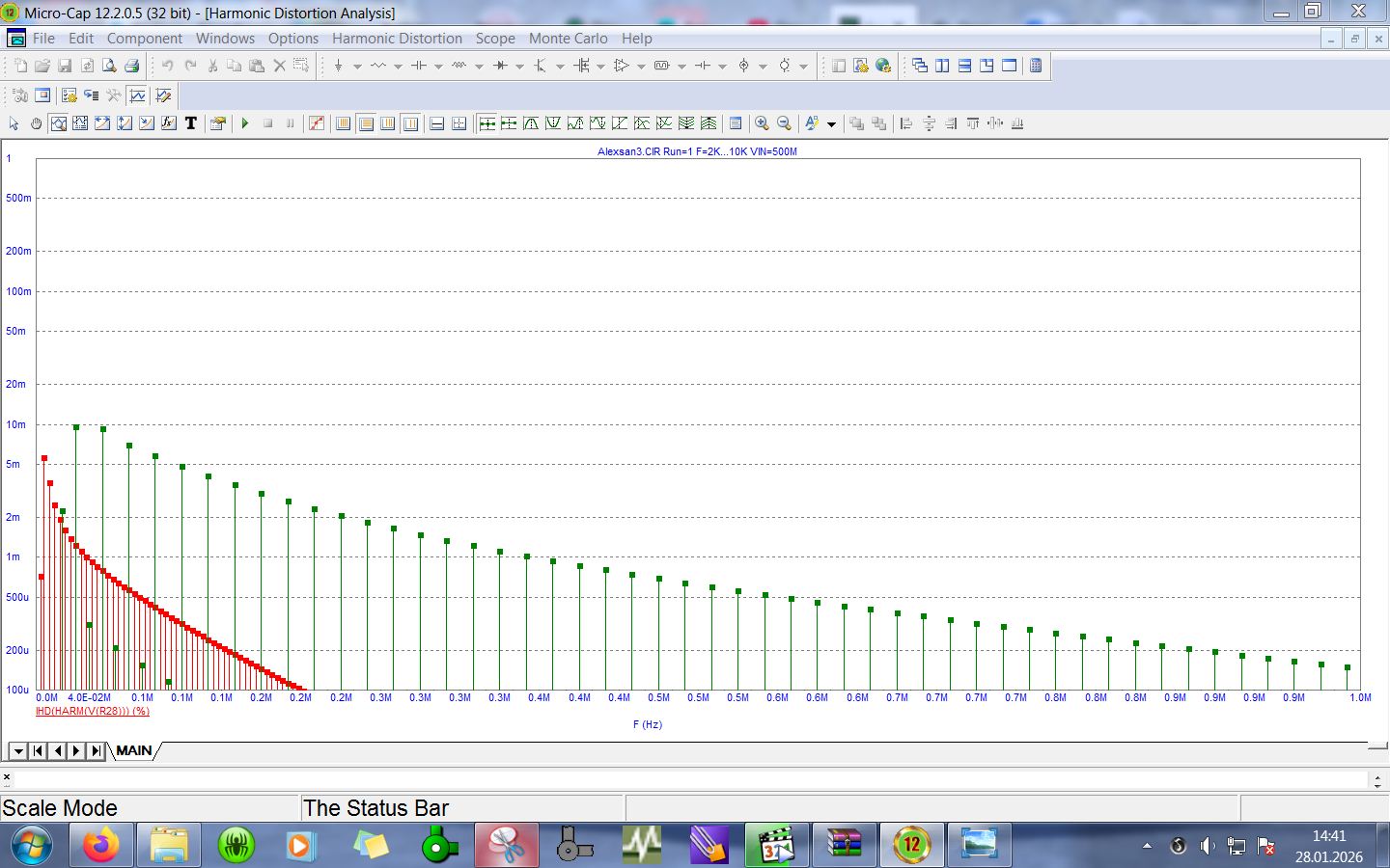

А это графики,чтоб не говорили сверхлинейщики.
    229.1 KB · Просмотры: 42
    191.6 KB · Просмотры: 57
    276.6 KB · Просмотры: 39
    179.1 KB · Просмотры: 40

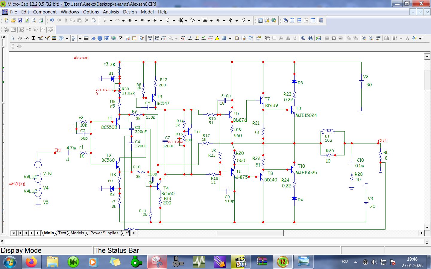

У себя я ее не открывал и не запускал, так что as is.
Раскрыл. Спасибо что схема локализована.
В рабочем поле присутствуют невидимые из-за масштаба ошметки каких-то работ, приходится выделять блоки справа и снизу от схемы и чистить поляну.
Остальное непонятно (мягко говоря).
Скорее всего это заготовка на полпути к рабочей схеме.
Микрокап такой же.
Все авторские задумки должны быть сохранены.

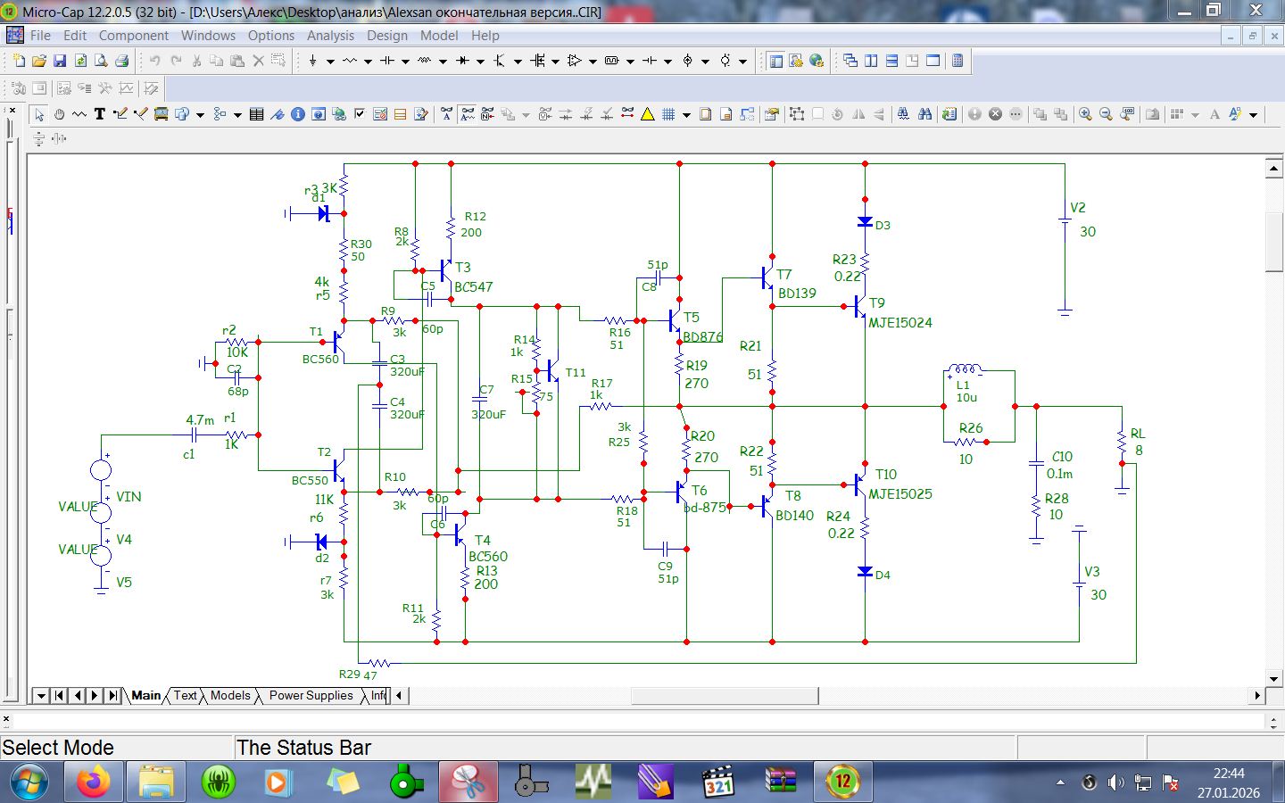

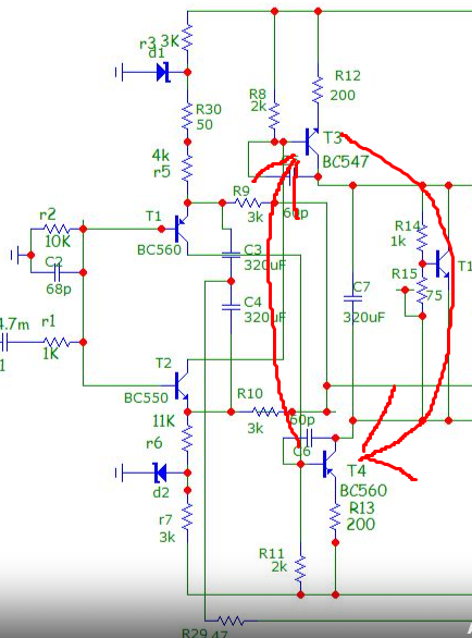

Для чего вообще шунтировать Q3, Q4 конденсаторами С8, С9? Как это скажется на петлевом усилении, учитывая уже имеющуюся миллеровскую коррекцию?
С3, С4, С7 - три всадника Апокалипсиса.
Этот от скачка тока пока не зарядится ток мал,на макете был возбуд вот и поставил для устойчивости,С8, С9,С3, С4,у меня макет на транзисторах еще СССР собран и стабилен и звуком доволен так это рабочая схема проверенная в железе.
Какая мощность рассеивается на них? Не погорят?
Alex
файл cir скинут проверь у тебя то микро кап 12.
0.2W на нагрев пойдет. Много.
Если увеличить эмиттерные резисторы с 200 до 510-680 Ом и параллельно емкость больше 1 микрофарада поставить - снизим нагрев вдвое и уменьшим искажения.
