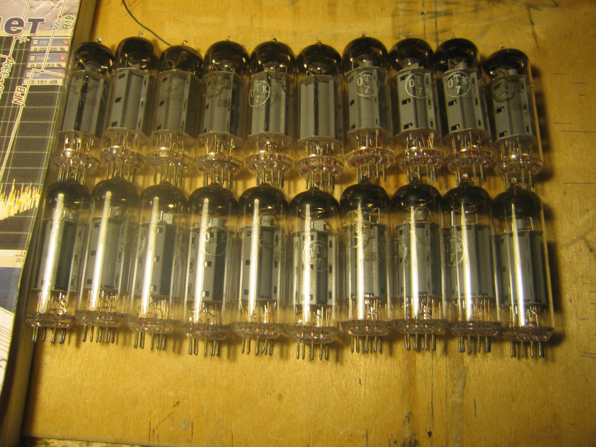

Решил тут написать, хотя усилитель будет не ОТЛ, а СРПП.
Купил высокоомные динамики филипс, их можно будет подключить к лампе без выходного транса.Ранее предложили две схемы, одна на 6П18П. другая на 6П14П. У первой напряжение 300в. у второй 350в. Но я думаю это не существенно, вольт 300 пойдет для обеих. Наверное. 6П14П есть много, а вот 6П18П только 20шт. В усилитель надо 4 штуки. И наверное лучше будет подобрать пары. Вопрос к знатокам - в СРПП какая лампа более важна - верхняя или нижняя, какую желательно подобрать в пары для 2-х каналов? Все 6П18П одной партии 1968 год.

6п18п предпочтительнее тк имеет меньшее внутренее сопротивление
нижняя важнее,можно попробовать внизу 6п14п,вверху 6п18п
ЗЫ имхо красивый звук дает именно связка лампа+трансформатор и это объясняется не только искажениями а возможно поведением трансформатора с его резонансами в динамическом режиме,он дает как бы экспандирование сигнала это на пальцах,даже микросхема с трансом звучит приятнее
СРПП будет звучать подобно транзисторному с низкими искажениями
