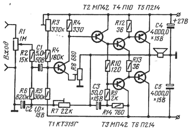

Я про эту...№1 за 1974

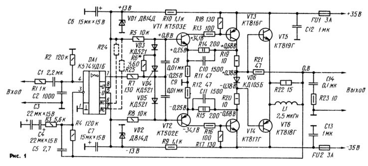

Так чем не нравится данная схема?
Или эта? Про УЗМЧ высокой верности Сухова промолчу.....

Эта схема была тщательно анализирована Георгием Крыловым. Вывод простой - вся эта заморочка с ЭА только вредит. А так-то схема вполне годная и мастера разгоняли её до очень многих Ватт))
Собирал такую несколько раз, звук = ТДА7294, посредственный но надежность высокая если побороть возбуд, класс В как никак, ступеньки, тормознутость, можно собирать только для НЧ звена, на всю полосу не советую, а авто идеально кстати, надежность есть, тепловыделение не большое.
С т.з. современной схемотехники, в этой схеме столько незвуковых кривых решений, что перечислять их, займет больше времени, чем собрать эту схему и убедиться что она не звучит.
Один мегакривой ВК чего стоит, ну и все остальное. И дело даже не в советских трнз. а именно в незвуковой схемотехнике.
Я не знаю почему Брагин не применяет тройку Локанти, то ли гордыня, то ли обида, но все равно лучше тройки Локанти и ее вариаций,ничего пока не придумали.
Хотя и ее можно улучшить, кмк.
А что не так с Суховским ВВ?... по сравнению с этой схемой, он просто шедевр, по крайней мере, это оч.неплохой концертник.
