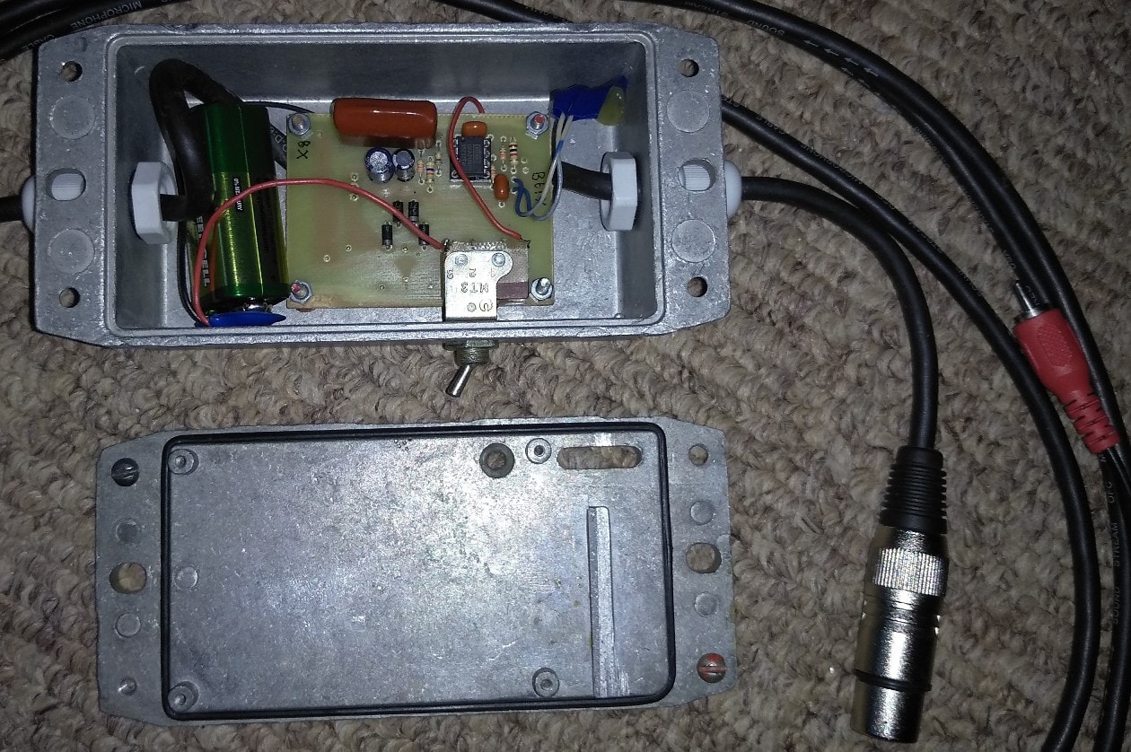

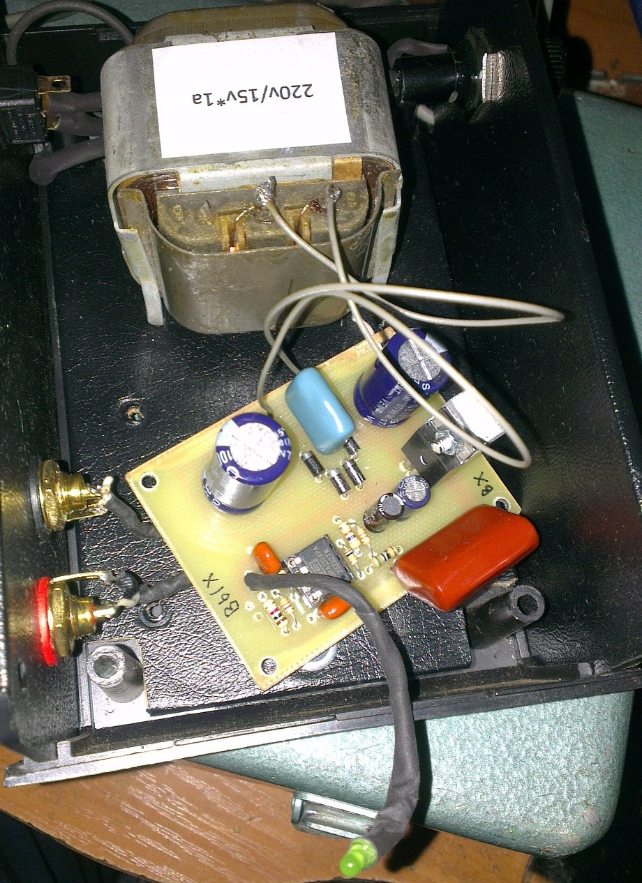

Схема выполнена по статье:

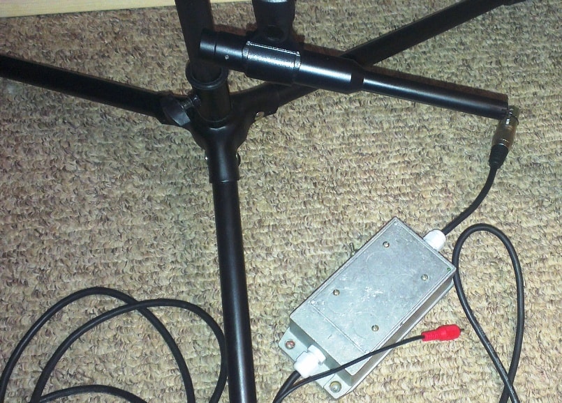

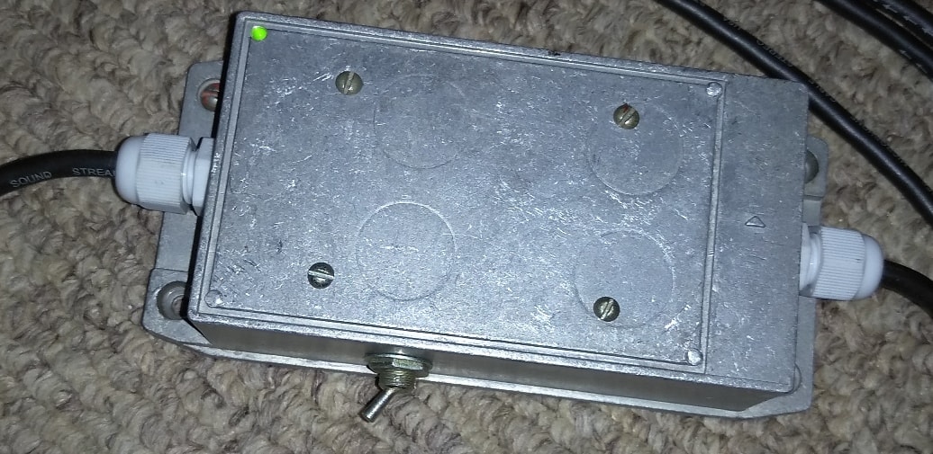

Усилитель питался от сети, но уже переделан под крону 9В. Нашел новый корпус, будет крепится рядом с микрофоном:

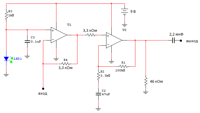

Схема на данный момент:

Так у меня этот усилитель уже есть, очень давно. Просто перевел его с сетевого питания на питание от кроны. Сделал новый корпус и заодно поменял кабель по длинне.

При всём уважении к АС Бокарёву, он не является экспертом во всех областях и вопросах. Данная схема намного лучше, чем его поделки придуманные на лету. Все они работоспособны, но примитивны.
В его варианте с КР544УД2 используется такой же корпус minidip но с одним ОУ. Сегодня в данных корпусах. как правило делают два ОУ и они обычно более приспособлены к питанию 6...9 В ("Крона"), лучше работают при низком напряжении питания с относительно низкоомной нагрузкой. Стоят несколько центов и искать их не надо.
Несколько слов по поводу этой схемы.
Резистор 46 кОм здесь не нужен (откуда такой экзотический нестандартный номинал?? таких резисторов не бывает (кроме прецизионных, а они здесь точно не нужны)) .
Вместо него, последовательно с 2,2 мкФ можно поставить "антивозбудный" резистор в сотню-другую Ом, если это рекомендовано в datasheet.
R4 определяет ток микрофона, можно взглянуть на рекомендованный ток. Точность тут тоже не нужна.
А вот что важно - напряжение на светодиоде. Кстати, при очень ярких светодиодах, номинал R3 можно смело увеличивать в разы. Мои светодиоды при токе 2...5 мА освещают комнату, как ночник. Даже 1 мА - ярко.
Еще раз рекомендую поставить вместо одного светодиода последовательно 2-3 добиваясь падения напряжения на них 3...5 В. Надо проверить это постоянное напряжение на выходах обоих ОУ. Если так, всё должно работать. У меня нашелся светодиод на 2,7 В. Не уверен, что у всех есть такие. А напряжения одного красного диода 1,5 В - мало!
P.S. Тяжелый трансформатор и большой блок питания в данном случае - обуза и явно излишен. А светодиод полезно разместить так, чтобы было видно его свечение. Это индикатор наличия питания и должен напоминать, что после измерений питание надо выключить, чтобы не разряжать батарею. Конечно, не надо это делать при каждом перерыве. Достаточно один раз при "сматывании удочек".

батарею питания желательно зашунтировать конденсатором 100мкФ на 16 или 25Вольт. Устранит возможность самовозбуждения при "севшей" батарее.
