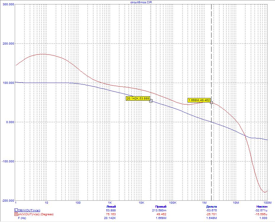

ЛАЧХ/ЛФЧХ петли ОС:

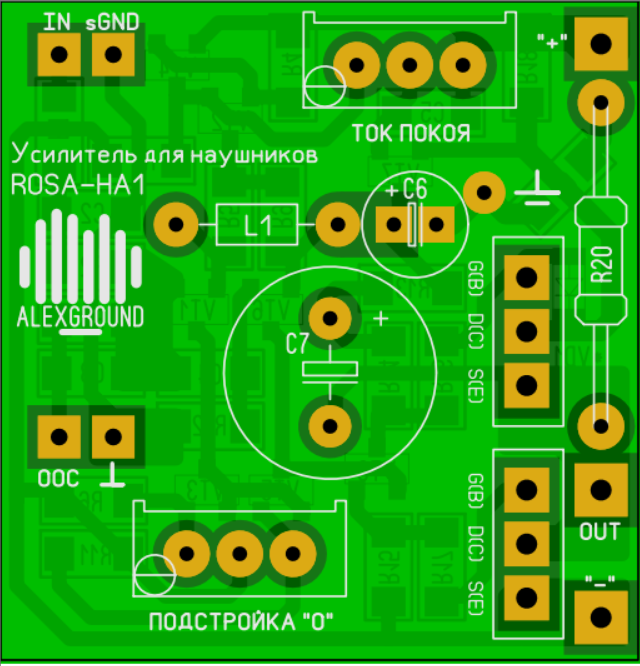

Печатная плата
Файл печатной платы ".lay" и gerber доступен в прикрепленных материалах.
Плата выполнена в формате "модуля" габаритами 30х31мм. Использованы SMD компоненты типоразмера 1206. Универсальная для биполярного и мосфет варианта.
Так как корпуса у всех разные, удобно либо скопировать из lay файла блок усилителя для расположения на собственной плате под имеющийся корпус, либо использовать как самостоятельные модули при установке в составе иных устройств.
Трассировка на одном слое, верхний залит полигоном земли. При самостоятельном изготовлении платы методом ЛУТ можно использовать односторонний текстолит.
На плате отсутствует входной конденсатор С1, а так же элементы относящиеся к блоку питания R19, R21, C9, C10.
Соединение сигнальной земли "⏊" выполняется с силовой землей "⏚" звездой в точке подключения земли выхода и входа, в соответствии с принципиальной схемой. Сигнал ООС берется в непосредственной близости к выходному разъему.

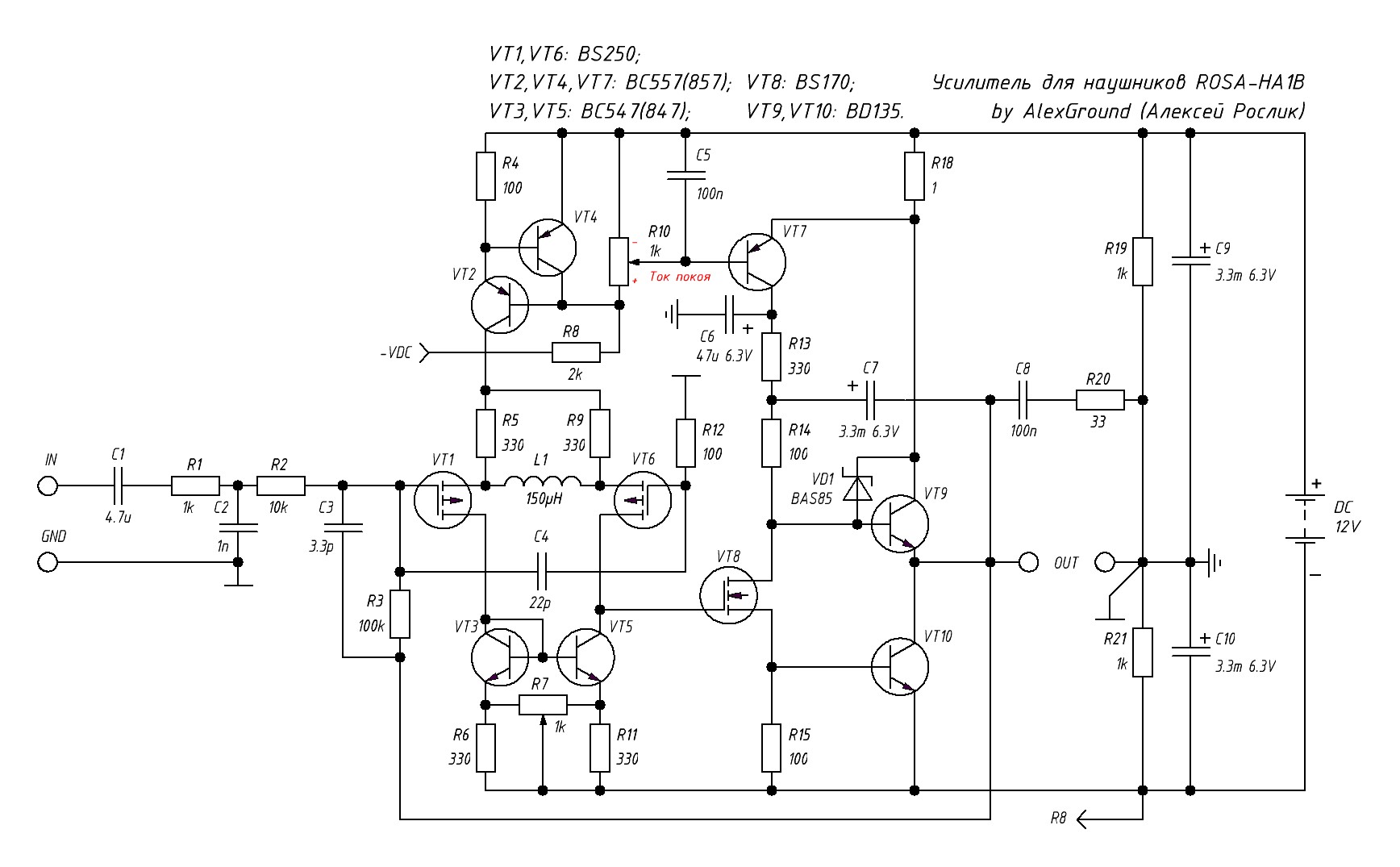

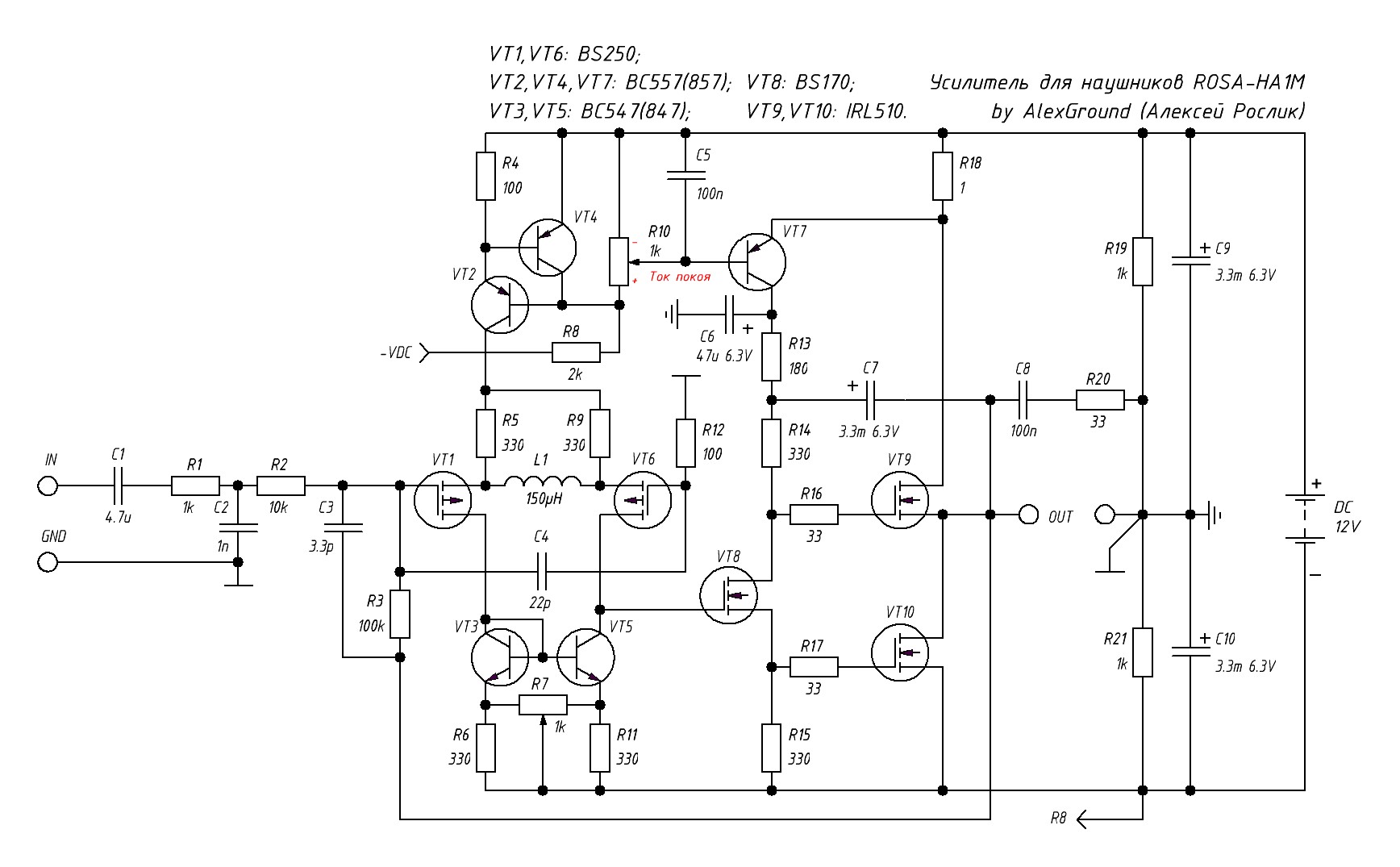

Хочу представить схему простого дискретного усилителя для наушников с однополярным питанием в двух вариантах (с биполярным и мосфет выходом)
Входной каскад выполнен на недорогих распространенных малосигнальных мосфетах BS250 (VT1, VT6) и каких либо особенностей не имеет.
Инвертирующая схема включения позволяет избавиться от необходимости слежения в диф.каскаде (ДК), что упрощает схему. Индуктивная коррекция на L1 увеличивает глубину ОС в звуковом диапазоне, в "хвосте" классический двухтранзисторный ГСТ выполненный на BC557 (VT2, VT4), в нагрузке классическое токовое зеркало выполненное на BC547 (VT3, VT5). Подстроечный резистор R7 балансирует плечи ДК и предназначен для подстройки "0" на выходе усилителя.
Выходной каскад структурно представляет собой нечто среднее между Худом и Никитиным. Вход на малосигнальном мосфете BS170 (VT8) позволяет снизить нагрузку на диф.каскад и получить высокое усиление оного в НЧ диапазоне, на ВЧ его паразитная ёмкость выступает достаточной коррекцией обеспечивающей устойчивость усилителя. Источник тока на BC557 (VT7) устанавливает ток покоя (ТП) выходного каскада, регулируемый подстроечником R10. Благодаря ОС по току через R18 поддерживается его высокая стабильность без контроля температуры выходных транзисторов.
Равенство резисторов R14, R15 обеспечивает симметричное управление транзисторами VT9, VT10, так же вольтдобавка через С7 позволяет добиться лучшего коэффициента использования питания по сравнению с нагрузкой в виде ГСТ.
Режим работы ВК может быть установлен от чистого А до АВ с низким ТП, выходной ток не ограничен током покоя. Из соображений линейность/экономичность могу рекомендовать установить ток покоя в диапазоне 30...80мА.
Источник питания однополярный, земля "виртуальная" на средней точке конденсаторов С9, С10, что позволяет отказаться от использования релейной защиты и применить практически любой типовый блок питания(БП) на напряжение 12 В и ток более 250мА на канал.
Средняя точка на С9, С10, R19, R21 может быть использована общая на оба канала
К достоинствам схемы можно отнести:
- Доступность и дешевизна комплектующих;
- Типовое напряжение питания;
- Простота наладки и сборки;
- Тихий запуск;
- Не нужна защита;
- Термостабильность;
- Гибкость настройки (экономичность/линейность);
- КПД как у двухтактного усилителя;
- Глубина ОС выше типовых недорогих ОУ.
Характеристики усилителя:
- Нелинейность АЧХ (20Гц- 20кГц) не хуже: +-0.3 дБ;
- Максимальная выходная мощность (8/32/250 Ом): 1000/450/60 мВт;
- Входное сопротивление: 11 кОм;
- Глубина ОС (0.1/1/20кГц): 100/80/54 дБ;

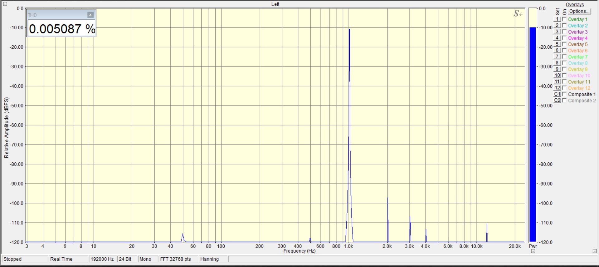

- КНИ (32 Ом) не более: 0.005%;

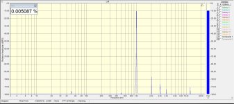

- ИМИ (19+20кГц) не более: 0.006%.

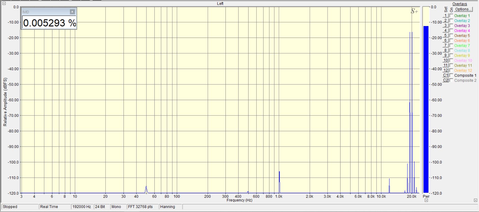

Замеры и осциллограммы

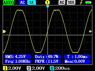

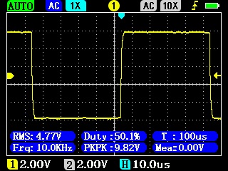

Все замеры проведены с ТП=50мА, нагрузкой 30 Ом и выходной мощностью 200мВт, меандр снят без входного ФНЧ.
Клип 1кГц:
Меандр 10кГц:
КНИ 1 кГц:
ИМИ 19+20 кГц:
ЛАЧХ/ЛФЧХ петли ОС:
