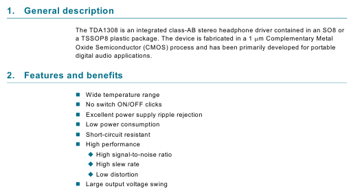

Если питание от сети, лучший усилитель тот который работает в классе А и имеет питание +-15 В. Понятно, что при батарейном питании это мало реально. Думаю, оптимальный вариант – питание от батареи «Крона» причём батарея – аккумуляторная, размеры такой батареи минимальны при достаточной ёмкости. Усилитель должен работать в классе АВ и иметь минимальный ток покоя. При этом переменное напряжение на выходе должно быть максимально из-за низкого напряжения питания, а микросхема обязана работать на низкоомную нагрузку недоступную обычным ОУ и выдавать эту в нагрузку ток в десятки мА. TDA1308 может работать на нагрузку даже 8 ом.

Для пробы я купил на Али десяток TDA1308 без надежды на подлинность.

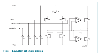

К моему удивлению, микросхемы очень похожи на подлинные. У них соответствует справочному листку быстродействие, они собраны на полевых транзисторах, выходное напряжение по амплитуде равно напряжению питания, ток покоя как в паспорте.

По справочному листку, абсолютный максимум напряжения питания 8,0 В, а «Кроны» в нашем случае имеют или 8,4 В или 9,2 В. Чтобы снизить напряжение питания достаточно поставить последовательно один-два диода последовательно. Ради интереса я погонял усилитель с питанием и 8,4 В и 9 В, всё работало нормально.
Всё же я умудрился сжечь одну микросхему при «горячей» замене нескольких пар наушников замкнув выход на минус. Настоящая микросхема по паспорту держит замыкание минимум 20 секунд, моя сгорела сразу. С одной стороны это говорит о подделке, с другой стороны не совсем понятны условия работы такой защиты. У меня – максимальная мощность и недопустимое питание 9 В, поэтому вопрос открыт, но менять нагрузку всё же лучше выключив перед этим питание.

Данный усилитель расчитан для автономной работы. Ток покоя при питании 4…8 В равен 3…4 мА. Измерение тока при работе цифровым тестером некорректно, но для прикидки оно менее 10 мА при очень высокой громкости. Данный усилитель имеет небольшие размеры, он прост, дёшев, неплохо звучит, вполне годится для работы. Не требуется делать сложную печатную плату. При желании можно в широких пределах менять усиление. По паспорту микросхема обеспечивает высокий ток в нагрузке. Благодаря полевым транзисторам напряжение на выходе максимально что крайне важно при питании от батареи.
