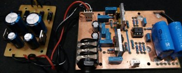

Вчера проверил выход наушников на этом
все хорошо, но малость слабоват. Даже при том, что слушаю я на очень умеренной громкости
Предположу, что на выходе для наушников сидят гасилки-резюки, с запасом.
Да, "дежурные" 20 Ом там могут быть. А могут и не быть.
Вся плата питается от питания USB 5v, и если нет повышающих преобразователей в питании ОУ, то и ждать по мощности там особо нечего.

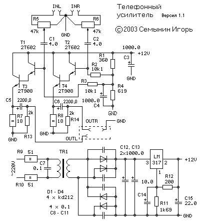

Лет пяток уже пользуюсь в качестве наушникового усилителем по схеме Игоря Семынина, на входе Альпс 47К, на выходе кондеры Ничикон KG. Наушники Сенхайзер 32 ома. Звучание очень достойное, громкости за глаза. Подключал его к акустике на Сонидо SFR175, думал не потянет, ан нет! Даже Дип Перпл слушал, для небольшой комнаты хватает.
23,300
10,739
Насчет семынинского повторителя есть тут один вундер, дядя Паша Пыжэ, пострадавший от этой схемы на колчаковских фронтах и навечно забаненный на веге. Посмел усомниться в величии и высказать замечания по деталям и по звучанию. Если он подтянется и откликнется, то кое-что добавит в радужную картину.
ПС. А Сонидо SFR175 зазвучит и от комариного чиха, добрый динамик. Понимаю вас.
ПС2. С повторителя на латерале 1058 начал поиски простой звучной схемки. Повторитель не оправдал надежды, резал слух жесткой подачей скрипок и труб , чего нет напрочь у схемы с резистором в стоке.
Картина маслом, она у каждого своя ;-) Пробовал Линкс на дискрете, усь на THS6012, и Семынинский, он понравился больше предыдущих, на нем и остановился, сейчас просто музыку слушаю... Самому сочинять мозгов не хватает, только скопировать, спасибо Добрым людям, кто делится схемами, мыслями, наработками. Вам в т.ч. Александр, слежу за Вами, ох, давно слежу :) На Веге уже даавно в обсуждения не вступаю, как там - "Не советую, гражданин... мнэ-э... не советую. Съедят"

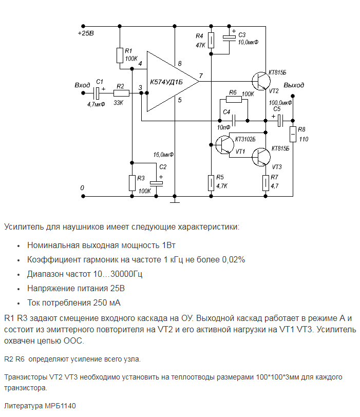

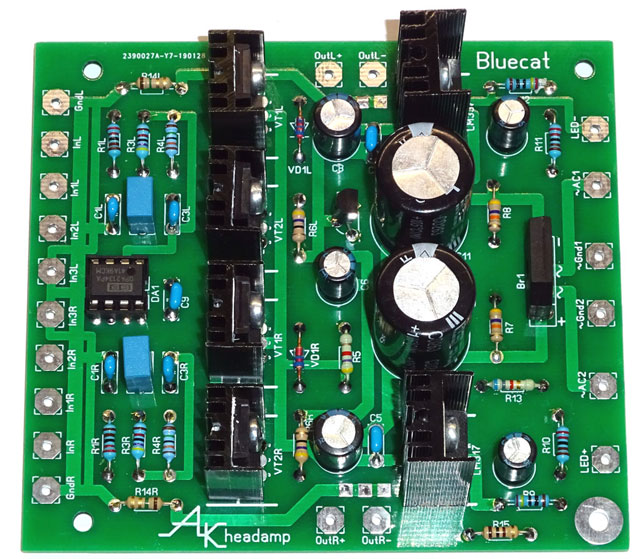

вот оригинал статьи .
усилитель собранный по данной схеме ...ну как бы сказать ....ну автору нравится , (а мне совсем нет )но видимо потому , что он либо другого не слышал ...или потому что он аудиокиллер, как он себя пафосно называет и гонится за картинкой на экране осциллографа и цифрами , а не звуком.
собираем схему -слушаем , понимаем что , что то не то ...и еще пилить и пилить ...
а именно :
1. нахрен цепь генератора тока ! вместо всей этой навороченной лабуды - просто резистор 300ом
2. опер не абы какой, а обязательно одиночный , так как нам нужна будет балансировка нуля на выходе, которую надо организовать триммером в 100-150к)
.из отслушанного ....TL071 самое ему там место , но как ни удивительно еще более динамично и драйвово играет (именно играет ! кр544уд2а и по ногам тычется в панельку один в один с импортом).
сумеете найти TL080 ...ваще шикарно будет , это промышленная серия TL071 , вернее 071, это отбраковка от TL080.
по сути проканает любой одиночный опер их хороших.
3. самое интересное ! автор рекомендует на выходе транзисторы с рабочим током в 8А , странно что не в 100А .
а меж тем тут важен не ток (при рабочих смешных 50мА) который может выдержать транзистор , а его емкость перехода , которая у мощных транзисторов просто конская.
и тут начинается квест , ибо транзистор с минимальной емкостью живет на плате кинескопа в телевизоре...и его надо найти .... в основном на помойке , причем бесплатно ))))
название специально не упоминаю (лично у меня их получилось около десятка разных фирм , но суть одна ), там производитель и тип не важен , главное условие
-транзистор в корпусе позволяющем его закрепить на радиаторе , так как еще применяются транзисторы в бздюшных мелких корпусах или вообще в корпусах похожих на микросхему , где все они в одной куче собраны ....это не катит !!! маленькие не потянут , а в сборке они завязаны на петлю ограничения тока луча ...то есть не отвязаны друг от друга схемой слежения
- транзистор имеет емкость (глядите в даташит ) около 3пф , а не как у автора .....от сотен до тыщщи пф...
а это меж тем весьма заметно ушами при простом перетыке транзистора на панельке
-транзистор работает до (ну хотя бы !!! 70ма) , хотя основная масса это 100ма рабочего тока , рабочий ток у него будет в 50мА , так что нужен хоть какой запас .
короче , что в итоге ?
а в итоге офигенный ушник , качающий от 16ом и выше с прекраснейшим наихрустальнейшим верхом , басом отдающимся в кишках и желанием слушать , а не выключить.
кстати диод D1обязателен ! причем очень желательно именно указанный на схеме
живите с этим теперь .
...ах да ,блок питания должен иметь транс на 200ма вторички !!!

Ну и поведайте, зачем в повторитель совать источник тока. УсугУбить его несимметрию по отношению к сигналу? Резко повысить выходное сопротивление?
Мне эта логика ни разу непонятна.
что-то тут я вас не понял, ибо в даташите на 2SC5171 (а именно он стоит на схеме)
таких страстей не наблюдается.
  • 2SC5171.pdf
    123.3 KB · Просмотры: 136
Легко! Только потрудится прочитать необходимо.
Владеющим симуляторами проверить как 2 пальца...
