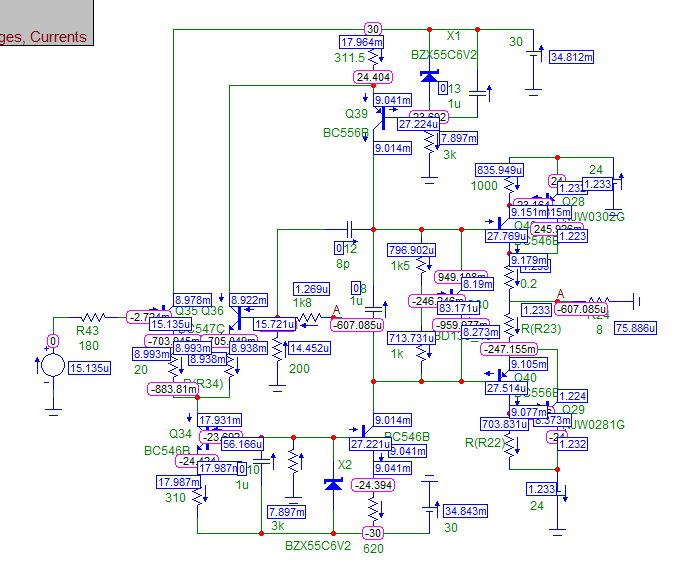

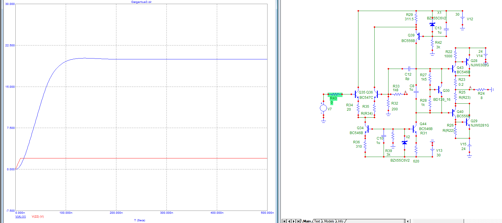

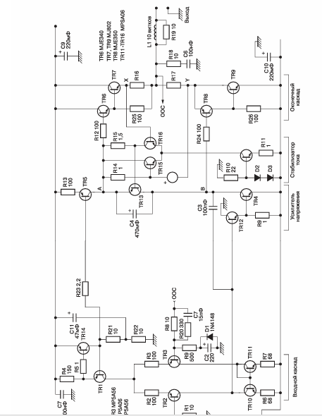

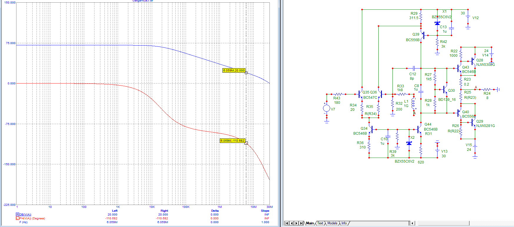

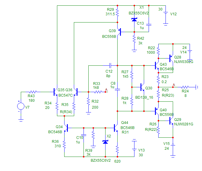

Представляю вниманию усилитель.

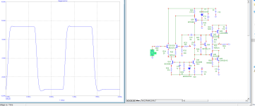

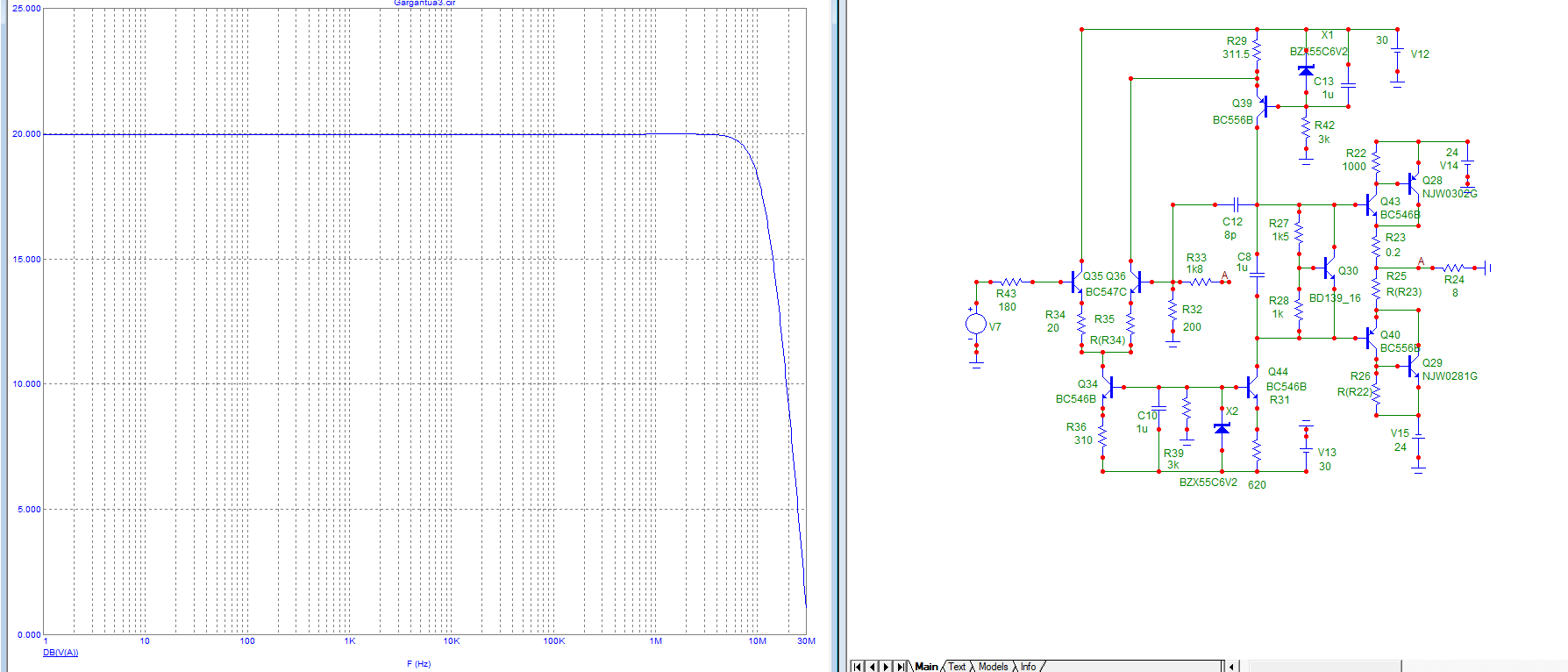

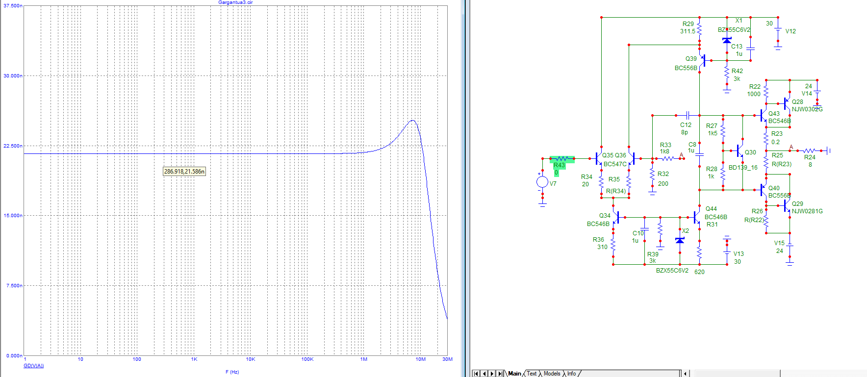

При разработке схемы не ставилась задача получить сверхглубокую ООС. В представленной ниже схеме она составляет около 50дБ. Главной задачей являлось максимальное снижение времени задержки в контуре ООС, что автоматом поднимает верхнюю граничную частоту, увеличивает скорость нарастания выходного напряжения и снижает интермодуляционные искажения. Выходной каскад работает в классе “А”. Это необязательно, но мне так хочется. Поэтому кушает усилитель много, и имя его – Гаргантюа, в честь легендарного великана-обжоры. Итак, схема. А так же режимы по постоянному току. Источники питания следует стабилизировать. Это необязательно, но крайне желательно.

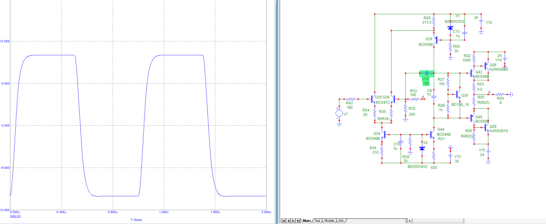

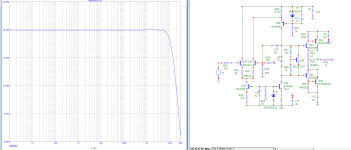

АЧХ с замкнутой ООС. Ровная в полку до 5МГц, снижение на 10МГц около 2дБ. Естественно, на малом сигнале. Если вдуть большой сигнал с такой частотой, выходные транзисторы уйдут в разогрев и испустят дух в виде дыма. И с разомкнутой ООС. Запас по фазе 70 градусов

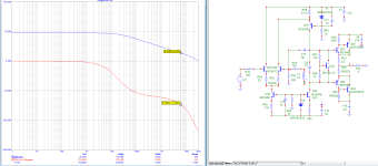

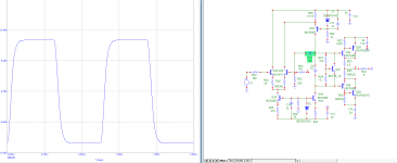

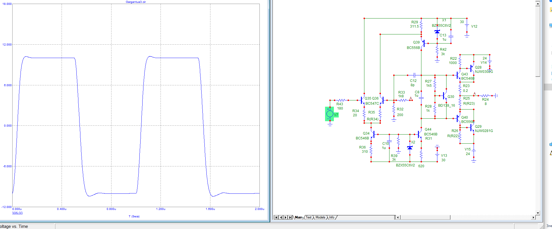

Немного отвлёкся, продолжаю выкладывать картинки. ПХ усилителя. Максимальная скорость нарастания более 300В/мкс.
Групповое время задержки от входа до выхода 22 нс

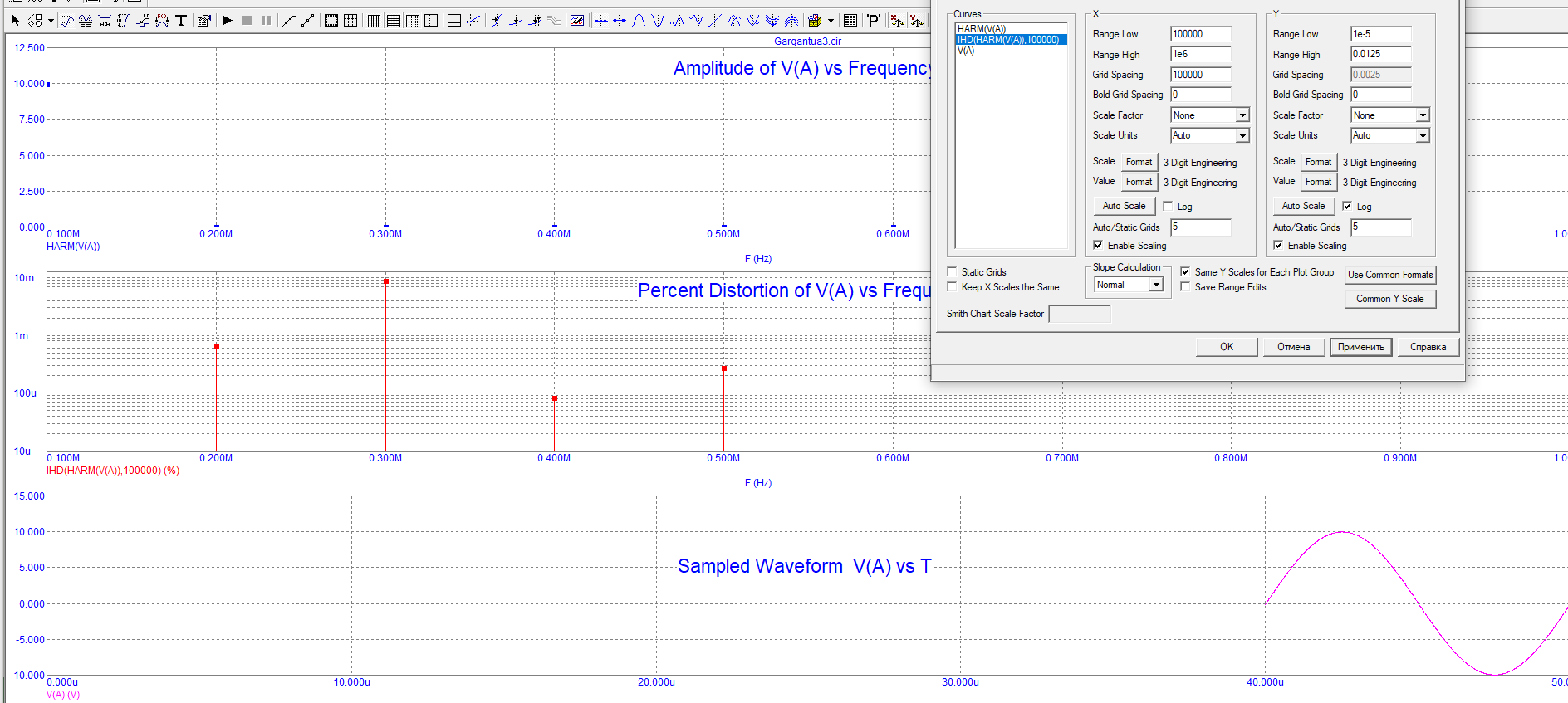

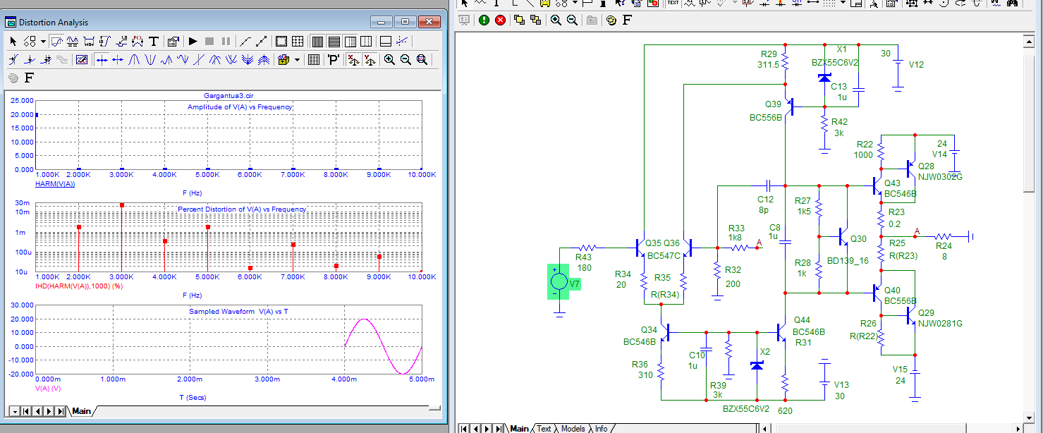

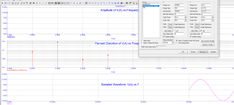

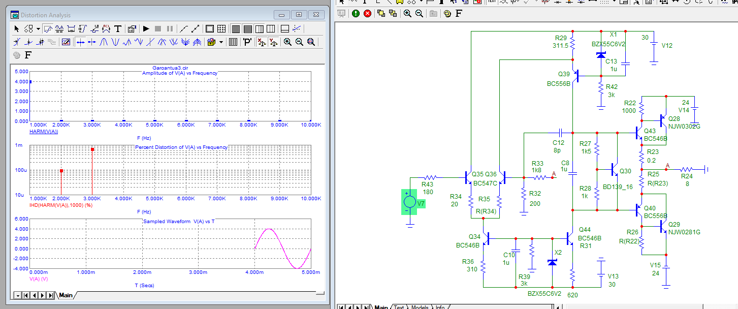

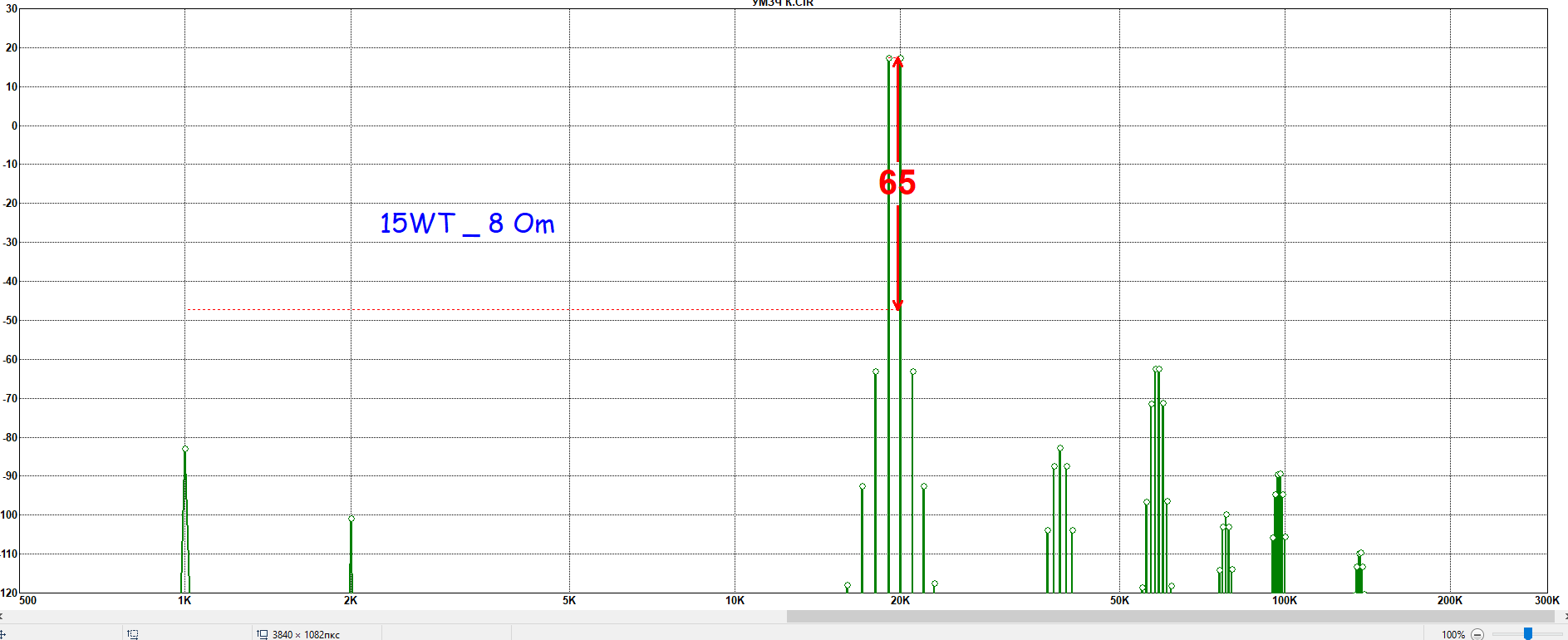

Искажения на выходной мощности 1 ватт - 0.0007%, и это только 2-я и 3-я гармоники. На мощности 25 ватт - 0.024%

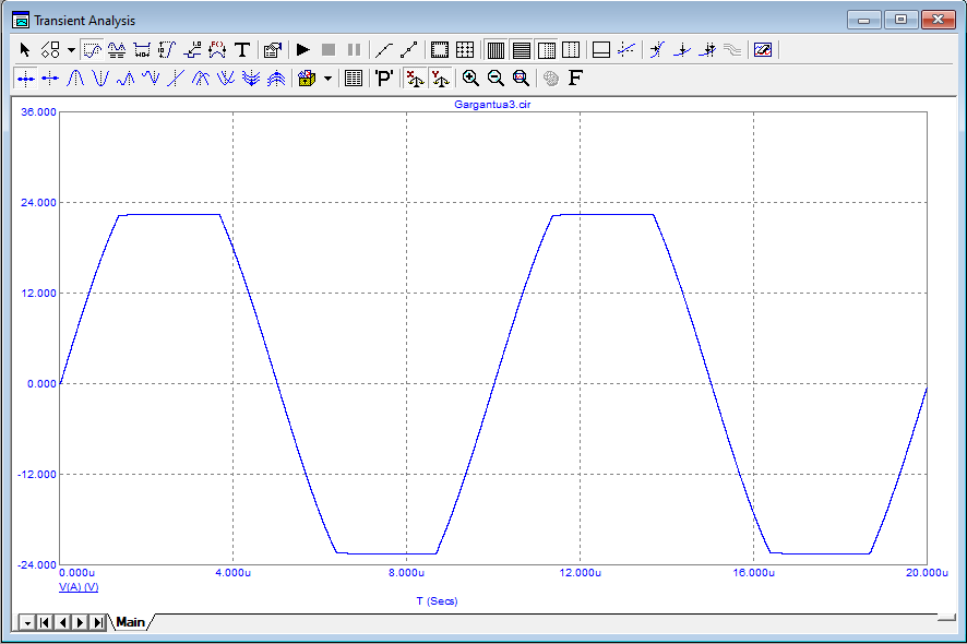

Клиппинг на частоте 100кГц

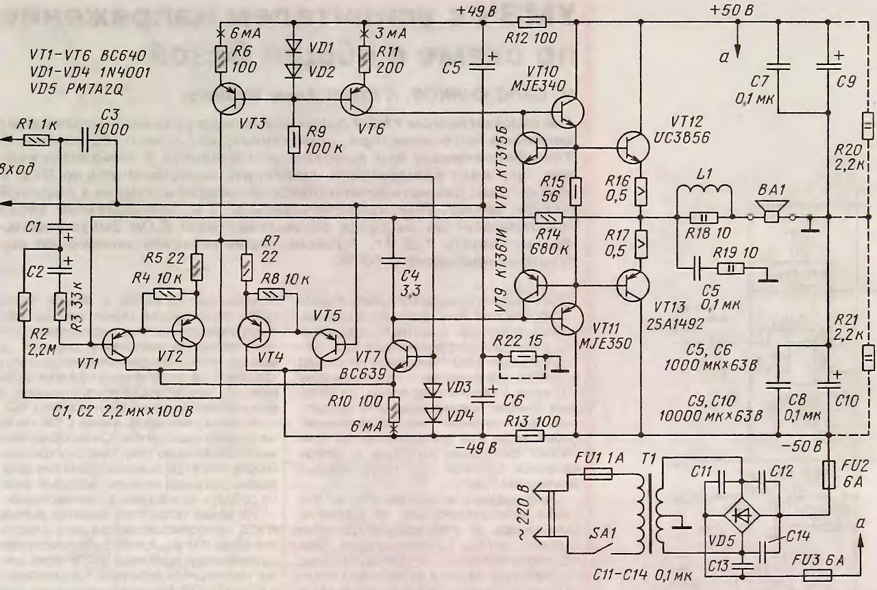

тройку Локанти не лучше прикрутить на выход?
    215.2 KB · Просмотры: 86
это совсем другой усилитель
В залізі працюватиме не довго. До першого виходу з режиму класу А.
Селфа наш дизайнер не чтитав, так малюнки роздивлявся. І то не ті, які потрібно би.
А симулятор таки страшна річ в руках невігласа.
Усилитель М.Сапожникова, не тройка, но близко. _hm_
Також не вартий уваги. Перекошений дифкаскад і стабілізатор режиму за малюнком зі статті Хоуксфорда?
Такий підсилювач нам також не потрібен.

Я принципиально против тройки. Это три последовательно включенных эмиттерных повторителя. Транзистор и так имеет экспоненциальную передаточную характеристику, а тут получается экспонента в кубе, потому что передаточные характеристики последовательных звеньев перемножаются. Это плодит гармоники самых наивысших порядков. Значит, мы сначала создаём себе трудности в виде сильно нелинейного звена, а потом мужественно их преодолеваем, увеличивая глубину ООС. В паре Шиклаи эмиттерный повторитель всего один, и он охвачен местной глубокой ООС. Т.е. она изначально намного линейнее хоть тройки, хоть двойки. Глубина общей ООС требуется уже намного ниже, для достижения низких искажений.
переключение у шиклаи очень нелинейное,что порождает искажения высоких порядков с которыми оос плохо справляется,а то о чем вы говорите оос хорошо давит,имхо он только в классе А хорош
термостабильность очень низкая
Я принципиально против тройки. Это три последовательно включенных эмиттерных повторителя. Транзистор и так имеет экспоненциальную передаточную характеристику, а тут получается экспонента в кубе, потому что передаточные характеристики последовательных звеньев перемножаются. Это плодит гармоники самых наивысших порядков , мы сначала создаём себе трудности в виде сильно нелинейного звена, а потом мужественно их преодолеваем, увеличивая глубину ООС.
Ви просто не вмієте її готувати.
Існують режими для двотактного ЕП, що дозволяють отримати відносно лінійну передавальну характеристику. І місцевий 100 відсотковий зворотній зв'язок в ЕП це також добре.
Пам'ятаймо, що пара Шиклаї адекватно працює лише в режимі класу А.
Кушает тоже много

Так ведь этот усилитель и есть класс "А". Другие классы я не рассматриваю, за исключением D - это ближайший родственник А, в теории даже более линейный, т.к. у него в принципе отсутствует "ступенька", так же как у А, но только линейность ещё определяется чисто линейностью ШИМа, и может быть обеспечена вообще без ООС.

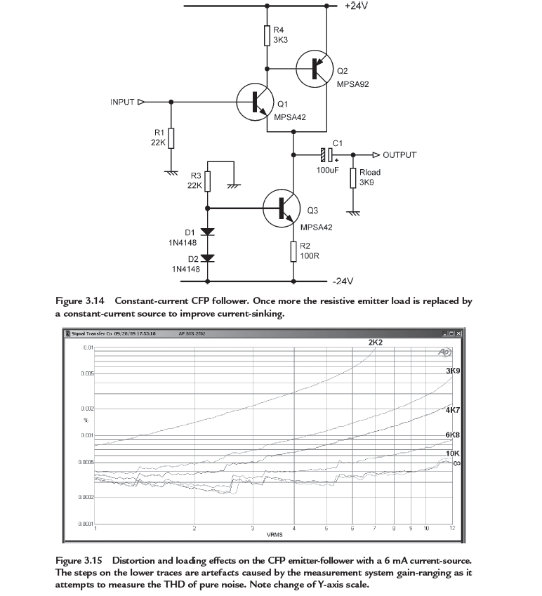

У Селфа подробно рассматривается CFP-follower. Со страницы 109
ЗЫ. Хотел прицепить книгу Селфа Small Signal Audio Design, 4th Ed, но форум не позволяет

Да, идея схожая. Минимум каскадов. И тут вообще без ООС

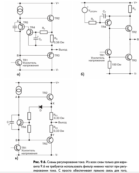

в А классе лучше сделать схему слежения за током для термостабилизации,а не датчиком температуры радиатора
снимать напряжение для контроля можно с эмиттеров выходников
А как тогда обеспечить 300В/мкс и 0.0007% на первом ватте? Любое слежение требует времени, а тут наикратчайший контур ООС с временем задержки чуть более 20наносекунд. Количество каскадов в контуре для этого сведено к минимуму.
За 20 наносекунд звук проходит от входа до выхода из унч 0,0000068 метра =340м/с•20•10 (в минус девятой)
на эмиттерах переменка в противофазе ,слежение только за постоянным током ,Селфа почитайте
там есть простые схемы и его более сложная

В железе надо пробовать,но такое включение выходников как то по мне не очень плохо стабильно.
Вот страничка из вышеупомянутой книги
Само собой, пробовать надо. Не поручусь, что в железе корректирующей ёмкости 8 пФ будет достаточно, возможно её придётся увеличить. Но усилители с каскадами Шиклаи в природе существуют.
я дал фото выше там схемы стабилизации
Идея понятна - не допустить отсечки тока выходных транзисторов. Есть практические реализации такого варианта?
у Селфа посмотрите схема усилителя А класса
а чем эта не нравится ,просто вроде все,Тр4 не на выходном радиаторе
делителем задаете ток покоя,С фильтрует остатки переменки

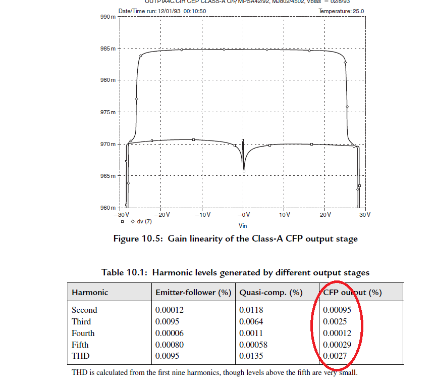

Да, нашёл. Вот из той же главы, повыше по тексту. У каскада CFP искажения более чем в три раза ниже. Мне схема тем больше нравится, чем меньше в ней деталей. Сочинять сложные схемы нетрудно. Сочинять простые - высший пилотаж.
    58.3 KB · Просмотры: 25

Это уже другая тема. В этой теме я поставил себе задачу сделать максимально простой, но максимально быстрый усилитель с обратной связью. Секрет Худа в том, что там ООС скорострельная. Но очень несимметричная, что он сам позднее признавал. Тут фронты более-менее симметричные. Меандр 1 МГц. Вторая картинка с коррекцией 12пФ
А так же гармоники на частоте 100кГц, с выходным напряжением 10 вольт. Доминирует третья, 0.008%

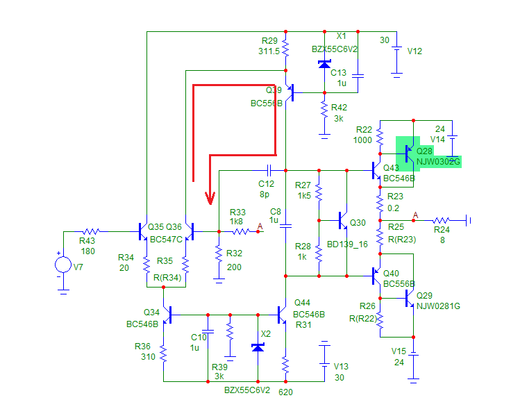

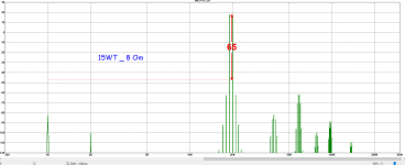

Может что не так натыкал,но у меня поболее получилось.
Посмотреть вложение 169110 Посмотреть вложение 169111
Как альтернатива JLH может и нормуль.
Так покажите, что натыкали. Что там за режектор? Без него никак? Какие модели были использованы?
В повторителе за счёт глубокой местной ООС выходное напряжение практически повторяет входное за вычетом напряжения на управляющем переходе транзистора. И чем выше исходная крутизна входной характеристики транзистора, тем меньше девиация этого управляющего напряжения и его влияние соответственно. В результате коэффициент передачи каскада чуть меньше 1. А единицы как ни перемножай, никакой "супер экспоненты" не получится. Поэтому на нормально спроектированном двух-трёхзвенном повторителе вполне реально получить приемлемо низкие искажения.
... термостабильность очень низкая
Термостабильность Шиклаи выше, чем у двойки-тройки Дарлингтона, т.к. "разгоняющийся" по току выходной транзистор будет закрывать входной, и тем самым уменьшать своё собственное смещение. Единственное условие - входной транзистор нельзя нагревать, т.е. нельзя ставить на общий радиатор с выходным.
Да, устойчивость Шиклаи требует особого внимания, и об этом уже много раз говорилось.
Sergey_S прислал мне свою модель, я проверил. Как я и предполагал, может случайно, а может и умышленно, он заменил в авторской схеме Q30 на другой тип, из-за чего изменился ток покоя выходных транзисторов, и заменил Q40 на 2N5401 (странно, что только его - остальные ВС556В он не тронул), из-за чего стала доминировать вторая гармоника. Я привёл схему к авторскому виду, и случилось чудо - IMD снизились на 15дБ, и стали на 15ваттах уже не -65дБ, а -80дб.
Чтобы меня не обвиняли в подтасовке результатов, выкладываю свою модель. Я пользуюсь МС9, хотя МС12 у меня тоже установлен. Просто мне МС9 удобнее. Кто хочет, может проверить.
Верно. При этом надо иметь ввиду, что крутизна биполярного транзистора прямопропорциональна току коллектора, и тут на горизонте начинает маячить класс "А". А в классе "В" ток коллектора равен нулю, соответственно равны нулю крутизна и коэффициент передачи повторителя. Контур ООС оказывается разомкнутым, со всеми вытекающими.
И тут согласен. В многокаскадном усилителе с экстремально глубокой ООС Шиклаи не будет работать с вероятностью 99.9%. Потому что он уже охвачен глубокой ООС и выше граничной частоты выходного транзистора имеет спад АЧХ гораздо круче, чем у простого эмиттерника.
Но если посмотреть на проблему с другого ракурса, поставить другие задачи, сделать петлю ООС максимально короткой, а на высокой частоте (на мегагерцах) вообще исключить выходной каскад из контура ООС (на картинке ниже нарисовано), то появляются совсем другие возможности.
