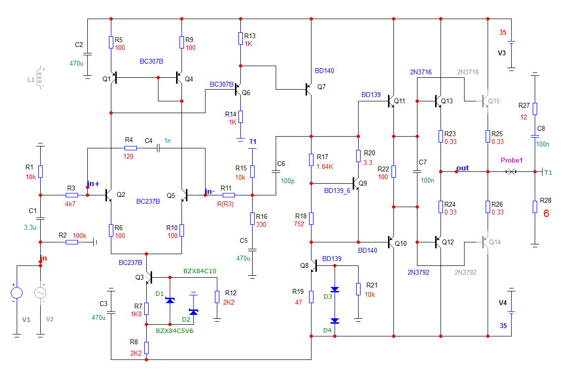

Усилитель Гаргантюа
Верно. При этом надо иметь ввиду, что крутизна биполярного транзистора прямопропорциональна току коллектора, и тут на горизонте начинает маячить класс "А". А в классе "В" ток коллектора равен нулю, соответственно равны нулю крутизна и коэффициент передачи повторителя. Контур ООС оказывается разомкнутым, со всеми вытекающими.
Обычный компромисс здесь - это AB с относительно большим током покоя, надёжно перекрывающим область "ступеньки". Но это для Дарлингтона, не для Шиклая - там в отсечку лучше не заходить совсем.
В многокаскадном усилителе с экстремально глубокой ООС Шиклаи не будет работать с вероятностью 99.9%. Потому что он уже охвачен глубокой ООС и выше граничной частоты выходного транзистора имеет спад АЧХ гораздо круче, чем у простого эмиттерника.
Плохо спроектированные повторители тоже могут "чудить" вплоть до резонансов в области fед. АЧХ. :)
Но если посмотреть на проблему с другого ракурса, поставить другие задачи, сделать петлю ООС максимально короткой, а на высокой частоте (на мегагерцах) вообще исключить выходной каскад из контура ООС (на картинке ниже нарисовано), то появляются совсем другие возможности.
Это спорно, и мнения по этому решению могут быть противоположны. Однополюсная коррекция "срезает" часть потенциально полезного общего внутрипетлевого усиления схемы в местную петлю начиная с килогерцового диапазона, и эта часть внутрипетлевого усиления уже не сможет быть применена для линеаризации выходного каскада. Но, как я понимаю, здесь это сознательный выбор.
Да. Просто я видел в симуляторе, что делает с переходной характеристикой двухполюсная коррекция. Гладкого меандра без выбросов уже не добиться. А я считаю, что это хуже, чем гармонические искажения. Если форма нестационарного сигнала искажена - какая разница, в чём причина искажений? А выбросы на ПХ могут быть порядка 10%. На синусе этого, естественно, нет. Добейтесь повторения меандра с точностью 0.0001% - тогда уже говорите о сверхлинейности.
В продвинутых ЦАП есть настройки выходного ФНЧ, которые влияют на переходную характеристику. Это ведь сделано неслучайно?
Выбросы на ПХ будут в любом случае, если наклон АЧХ с разомкнутой ООС более 20дБ/дек. А такой наклон может обеспечить только однополюсная коррекция

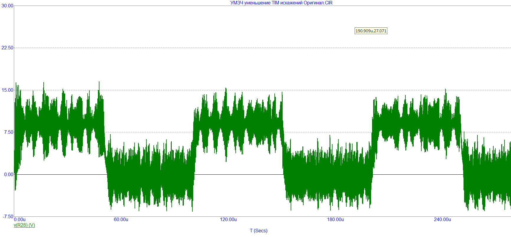

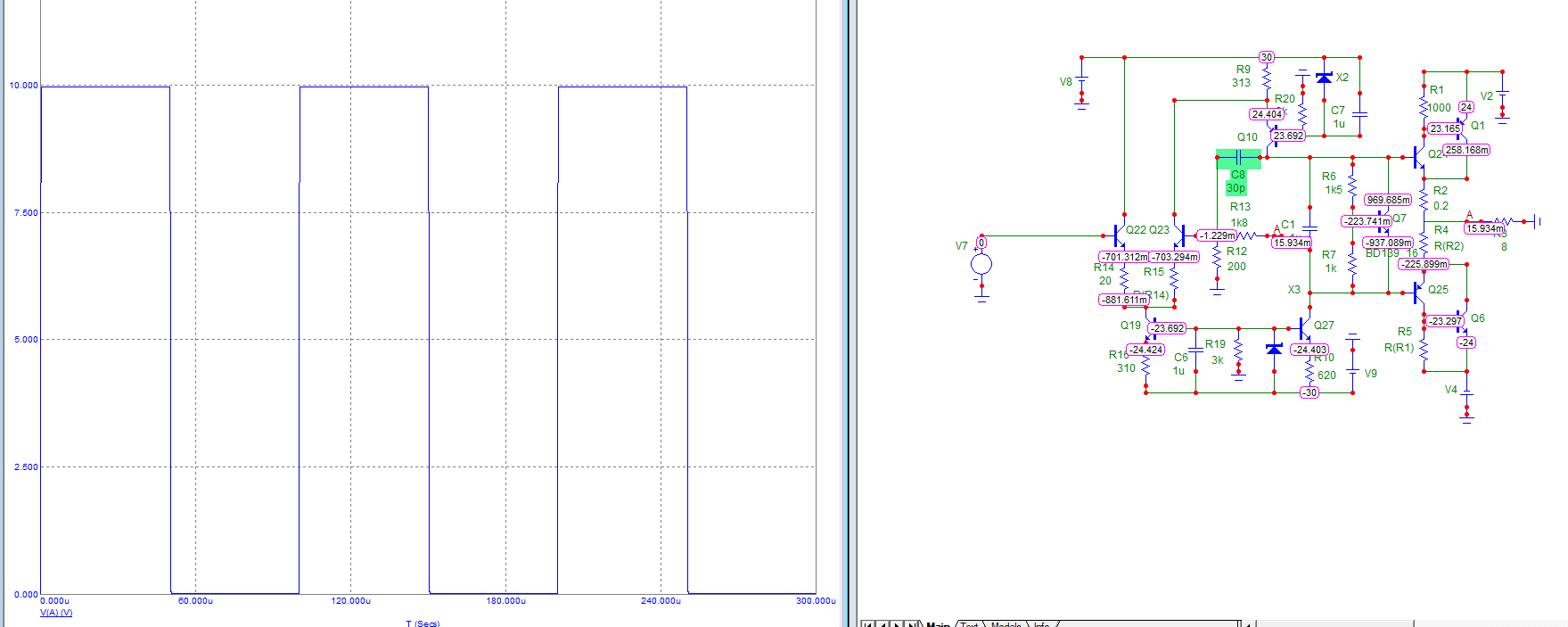

Sergey_S прислал мне свою модель, я проверил. Как я и предполагал, может случайно, а может и умышленно, он заменил в авторской схеме Q30 на другой тип, из-за чего изменился ток покоя выходных транзисторов, и заменил Q40 на 2N5401 (странно, что только его - остальные ВС556В он не тронул), из-за чего стала доминировать вторая гармоника. Я привёл схему к авторскому виду, и случилось чудо - IMD снизились на 15дБ, и стали на 15ваттах уже не -65дБ, а -80дб.
Дело в том что схему набирал не с нуля,а с похожей схемы.Проглядел,с кем не бывает,а вы уже прям такую ектинию запели.
Странно,умышленно,он не тронул!Специально всё испортил и вам модель отослал.
Да теперь могу подтвердить -80db 15ватт.Извините если чем обидел.

двухполюсная коррекция в классе А не нужна,тк самый кривой каскад это УН а ВК достаточно линеен ,поэтому нет разницы чем править этот УН на вч общей ООС или местным миллером
в АВ кривой ВК со ступенькой там еще как то оправдана двухполюсная коррекция

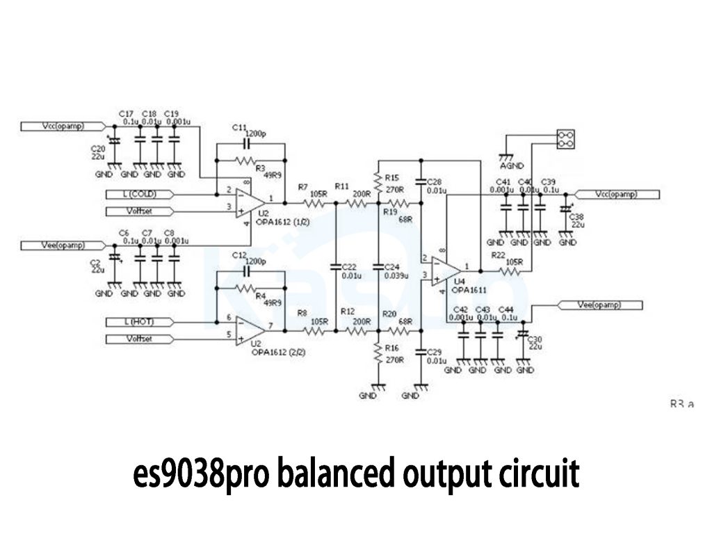

Я почему про пред. спросил,если у преда на выходе будет ёмкость то нуля на выходе умзч не предвидится.

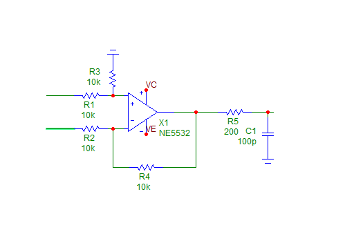

Это общая беда всех усилителей с биполярными транзисторами на входе - что-то приходится предпринимать. Например, отвязаться от постоянки по входу конденсатором и уже делать балансировку выхода. У ламповых усилителей такой проблемы вообще не стоит.
Если буду делать балансный вход, а скорей всего буду, потому что моя звуковуха имеет балансный выход, то сделаю что-то вроде этого, и балансировать выход подстроечником.
Вас спасут ОУ на полевиках по входу и мощные полевики по выходу.

Посмотрите меандр 10 кГц. Ну ведь красиво же
Хорошо, уговорили. Красоту люблю, возьму два! :)
только твой мендр через такой фильтр пройдет перед входом

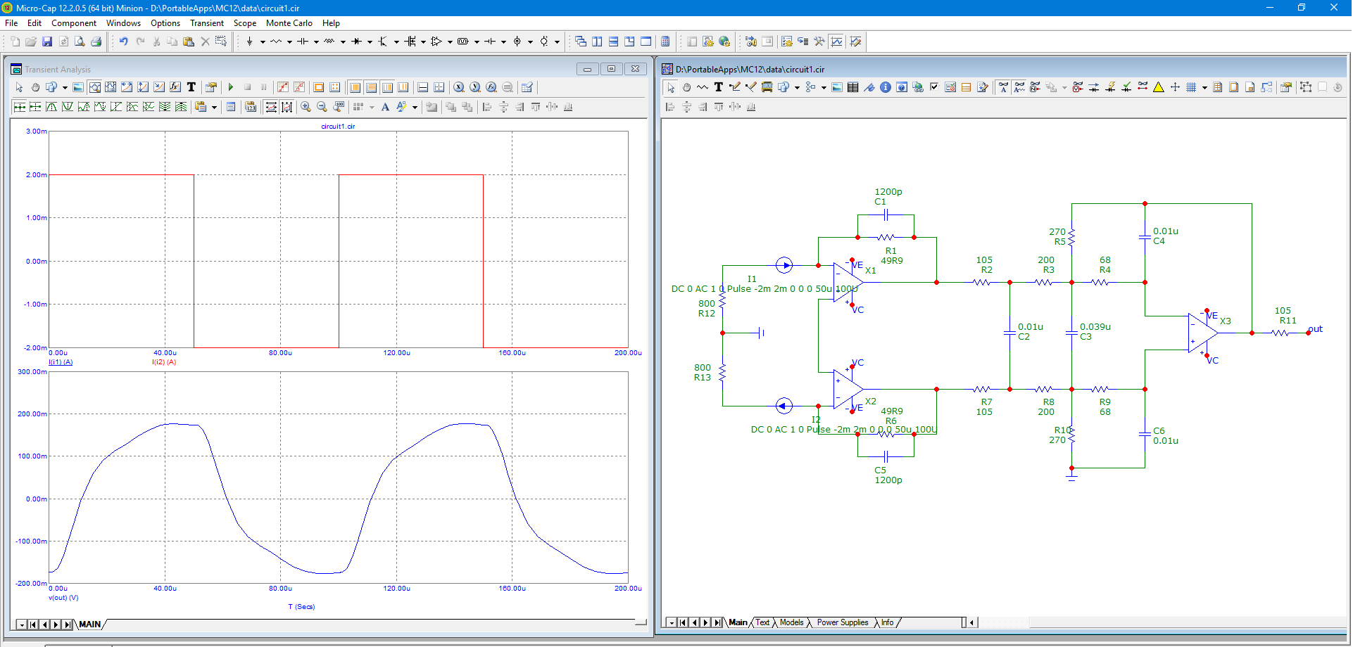

Смотри, как выглядит сигнал после фильтра цапа.
А твой апломб просто смешон
Ты-бы хоть в своем 0404 посмотрел на меандр, конструкторище

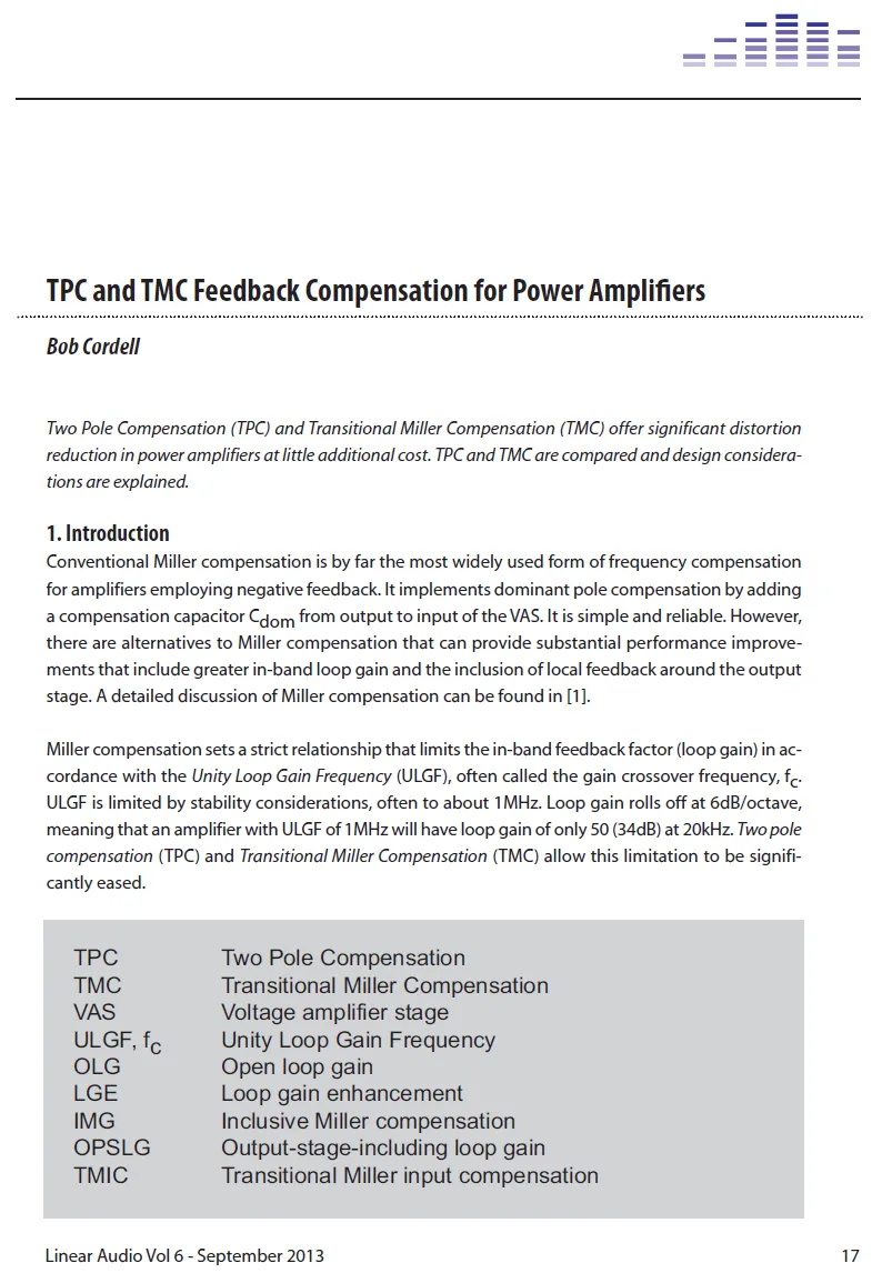

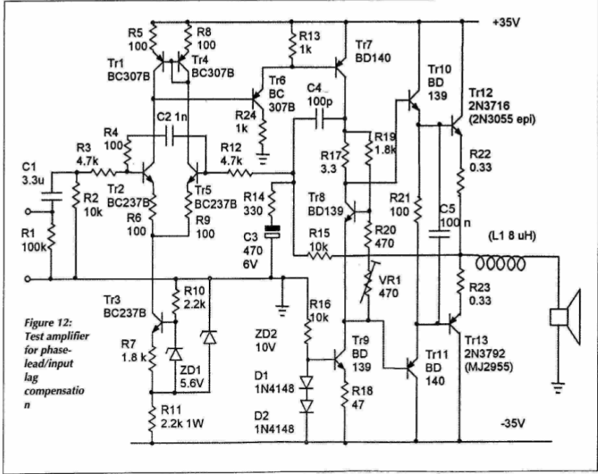

В пятом издании на английском я читал, если склероз с соседом не спит. Там же он писал про модификацию двухполюсной короекции, я её не проверял
ЗЫ. Не, изменяет мне мой склероз. Я об этом у Боба Корделла читал. Глава 9
Сначала не мог понять, что это мне напоминает. Потом дошло - из УМЗЧ Простор отбросить входной опер и один дифкаскад, в сухом остатке получим эту схему. Отличие - Шиклаи на выходе (но это спорный момент, имхо).
Вот что пишет Корделл
It is fundamental to TPC that there will be at least some very slight closed-loop frequency
response peaking at high frequencies above the audio band. There will also be
some corresponding square-wave overshoot. In general, more aggressive TPC will
cause greater frequency response peaking. TPC based on the suggested values above
will yield a frequency response peak of about 0.8 dB at 125 kHz and square-wave overshoot
of about 15% in an amplifier with no excess phase. The usual input low-pass filtering
in the amplifier will reduce these effects.
Перевод от Гугла
"Для TPC принципиально важно наличие хотя бы незначительного пика частотной характеристики замкнутой цепи на высоких частотах выше звукового диапазона. Также будет наблюдаться некоторый соответствующий выброс прямоугольной волны. В целом, более агрессивная TPC приведет к большему пику частотной характеристики. TPC, основанная на предложенных выше значениях, обеспечит пик частотной характеристики около 0,8 дБ на частоте 125 кГц и выброс прямоугольной волны около 15% в усилителе без избыточной фазы. Обычная низкочастотная фильтрация на входе в усилителе уменьшит эти эффекты."
ТРС - это "Transition Miller Compensation" - модификация двухполюсной коррекции, предложенная Баксанделлом, если я правильно понял. Однако, это всё костыли для топологии Лина.

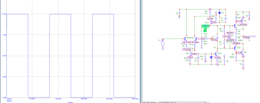

Господа!У кого какие мысли?
А недоумевает, что нигде такого в усилителях не видел именно Селф. Примечательно, в усилителях Cambrige Audio, где Селф был ведущим схемотехником, такой коррекции нет.
Two-pole compensation is well known as a technique for squeezing the best performance from an
op-amp[8,9] , but it has rarely been applied to power amplifi ers; the only example I know is found in
Widlar [5] .
С6 попробовать увеличить, и лучше сразу в базу Q5. R6, R10 увеличить. А вообще, надо на АЧХ и ФЧХ с разомкнутой ООС смотреть.
Почему-то никто не увидел здесь схемы Видерхольда с выкушенным операционником.
Шиклай на выходе- мелочи.
эта схема была давно на веге,причем в железе делал автор,название темы не помню,помню хвастался что полоса очень широкая))))
