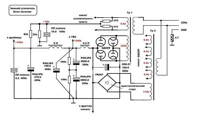

С форума Сергеева, умнейший majordom22, его схема, нет его в живых, царствие ему небесное!

Саша Бокарёв не даст соврать, к зимнему усилителю придраться не к чему.
Это здорово.
Я идеи полезные высматриваю. Понравился "Кристаллический старт".
И всего к одному конденсатору Jensen 0,22мкф

Кому как... 6д20п нагревается примерно 1,5 минуты, что хорошо. А кристаллический старт - это быстрый старт с ~ половины питания.
еще одна обмотка на рабочий ток усилителя ...ну как то по мне не очень.
Это хорошо , если есть такая свободная обмотка. Такое тоже бывает.
можно проще поступить: продаются за очень недорого (около 500р) реле времени которые питаются напрямую от 220 в . размером они в полкоробка спичек .
Где такие растут? Мне надо пару штук.
ставим такое реле и пусть резистор после кенотронов на 20ком коротит через минуту-две исключая бросок через кенотроны , , а второй группой контактов подключает усилитель к готовому к работе БП.

и никакой обмотки с доп выпрямителем не надо , кенотрон заряжая мощный электролит работает не напрягаясь ваще (например 20 ма при анодном 400в). резистор 20 ком ... красота .
я так ставил в усил под емкость в 2200 мкф.
для усила на 6с33с с 2 кенами 5ц8с . камин дичайший что по теплу , что по потреблению , но заказали и дали денег , почему не сделать?.
кстати к релюхам бонусом идут встроенные светодиоды "сеть" и "готовность" , которые можно вывести из реле на морду усилителя

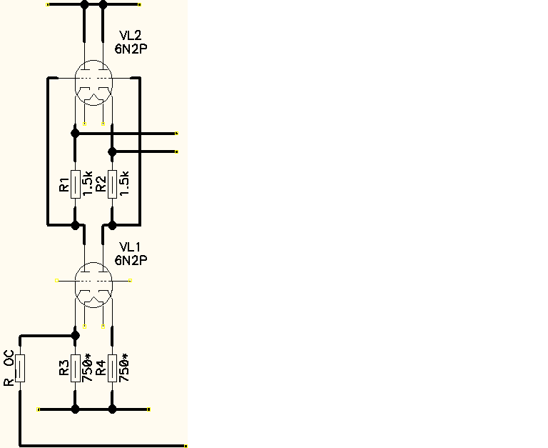

Слева пентод и верхний триод - СРПП, через нижний триод в виде диода (или скорее сопротивление) обратная связь с анода 807 на катод пентода.
Где-то встречал, тоже лампой почти так же было, объяснение было что если просто резистор то большое сопротивление будет, соответственно катодное тоже надо большое. Триод будет работать типа стабилитрона - напряжение будет на нем падать, а внутреннее сопротивление гораздо меньше пассивного, но триод не дает шума стабилитрона. Только по моему в той схеме сетка триода была завязана на делитель напряжения с фильтрующим конденсатором
Мне лучше наоборот, R4 - шунтировать, R3 - НЕТ.
мой вариант на 6н6п окончательно будет вот так
Если прижать источник нецензурных комментариев, то останется : с усилением второго каскада=1 , как в данном виде, смысла в нем ноль.
