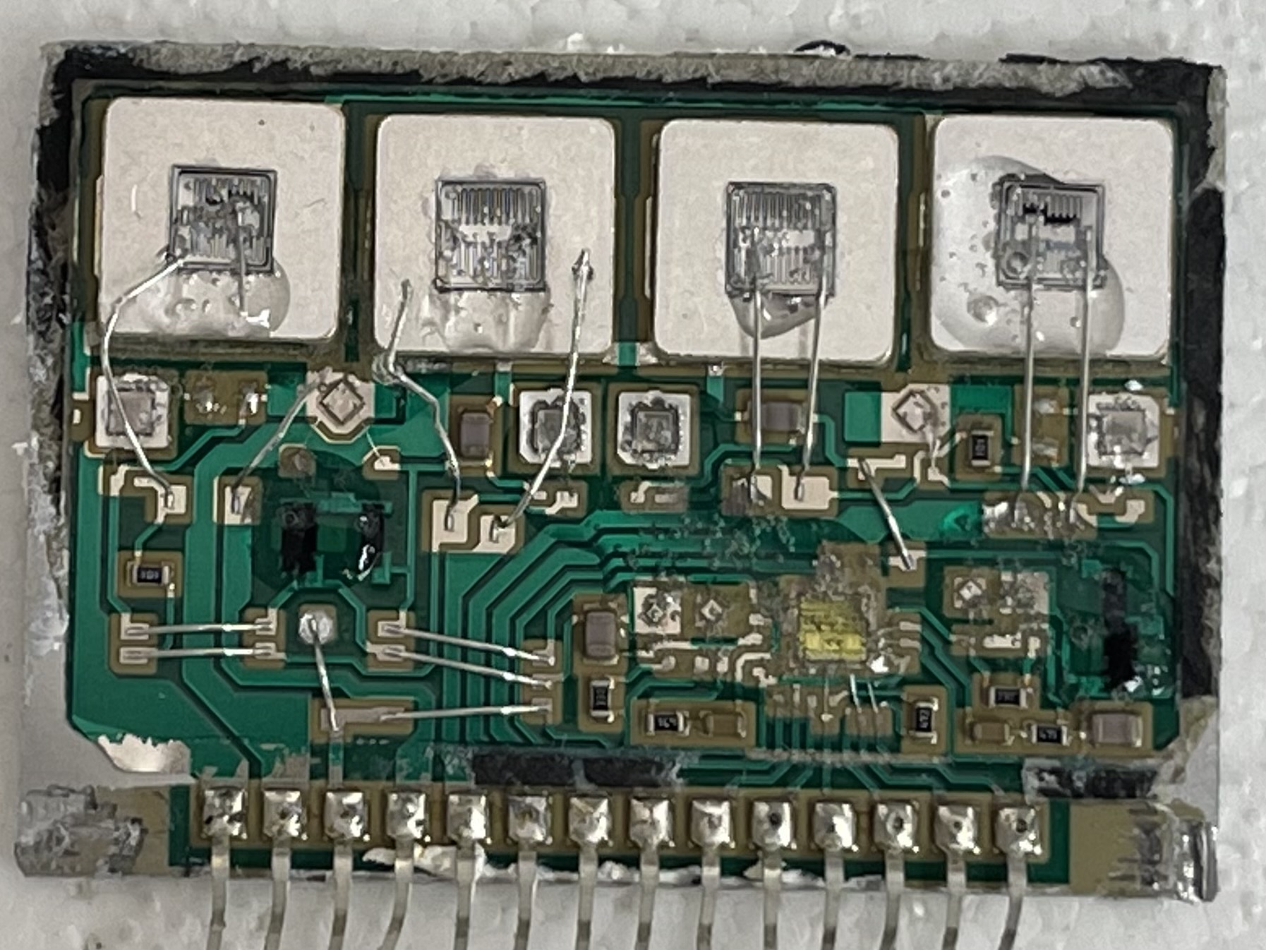

Доброго дня всем. Попался на разбор музыкальный центр Sanyo, состояние как из под танка, платы поколоты, транс скомуниздин, но на радиаторе осталась вот это гибридка. В интернете о ней ничего не нашёл кроме вскользь на Веге...что полный аналог 240 сборки, усилитель в классе Н , но вполне и в АВ сможет работать от одного высокого напряжения +/- 65 В... и THD 0,4%; 2х120 Вт .. 20-50000Гц
Схему нашёл от 240..
за пол дня, безлютного рабочего дня, намалювал печатку..
если кому надо, поделюсь
плата травится, процесс сегодня завтра дополняется...
SMD распаял, остались электролиты, а их нет.. задержка из Китая.. на 100 Вольт. Заказал., но есть мысля пока впаять на 35 и погонять на +/-30 В
Завтра тестовый запуск
Сборку завершил, запустился, как и ожидаемо , с пол пинка.. ток покоя 300 мА.. в АВ
С питанием +/-35В получил 60 Вт на канал на 6 Ом нагрузке... что вполне меня устраивает
Корпус едет из Китай , как обычно использую ИБП (именно из-за размеров корпуса, трансформаторы есть, но не засунуть в бюджетный корпус)
Тон компенсированный переменник , темброблок на базе BBE модуля от китайцев.. блок защиты АС так же с Али.. в планах закрутить последний болт через 10 дней.. ждём
На досуге разобрал из любопытства паленную гибридку от pioneer ... один канал прошило.. занятно, как то ведь можно 818/819 починить.. правда я терпеть не могу "колхоз"..
На досуге разобрал из любопытства паленную гибридку от pioneer ... один канал прошило.. занятно, как то ведь можно 818/819 починить.. правда я терпеть не могу "колхоз"..Посмотреть вложение 93640
Именно так приятель в 90-е и конце 80-х чинил упаленные СТК-шки в своих Акаях, они не выносили 4 Омных колонок. горели.
Китайцы порой просто выбешивают, выписал stk411-240.. впаял .. напряжение питания +/-50В. Прошило
Спорил две недели, заказал параллельно в другом месте ещё одну ...
Вернули деньги.
Новая пришла ржавая, ...работает! Но .. всполохи с одном канале... защита аж клацает.. минут пять.. и потом работает норм..
Не выдержал.. поменял всю обвязку, толку ноль.. первое включение это три минуты минимум клацанья защиты..
Короче снял гибридку., вскрыл .. а там ржавчина..!!!!
помыл .. как пошептали!!!!
Работает.. закончил еще один усилитель!
По итогу - звуком доволен, мощность 60 Вт на канал, снизил БП до +/-36В... Закрываю крышку и отдаю человеку)))
