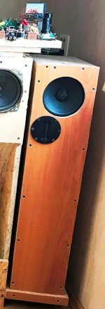

Драйвером - любимая локталь12ж... хотел 4п... но у нее усиление слобовато..., а так 12ж, получаю на выходе настоящие советские, почти 2 Вт. Полный прямонакал пока только 4п+4п, а 4п+гу15 = нецелесообразно...
По мощности тоже что и 4п+4п, энергозатраты (греется) больше.
Второй день отслушиваю, по звуку уступает только 4п+4п, но мощи по-более.
Рупор с выхлопом вниз, колонка на толстых ногах = 80 мм шурупах по дереву на высоте около 4-5 см.
